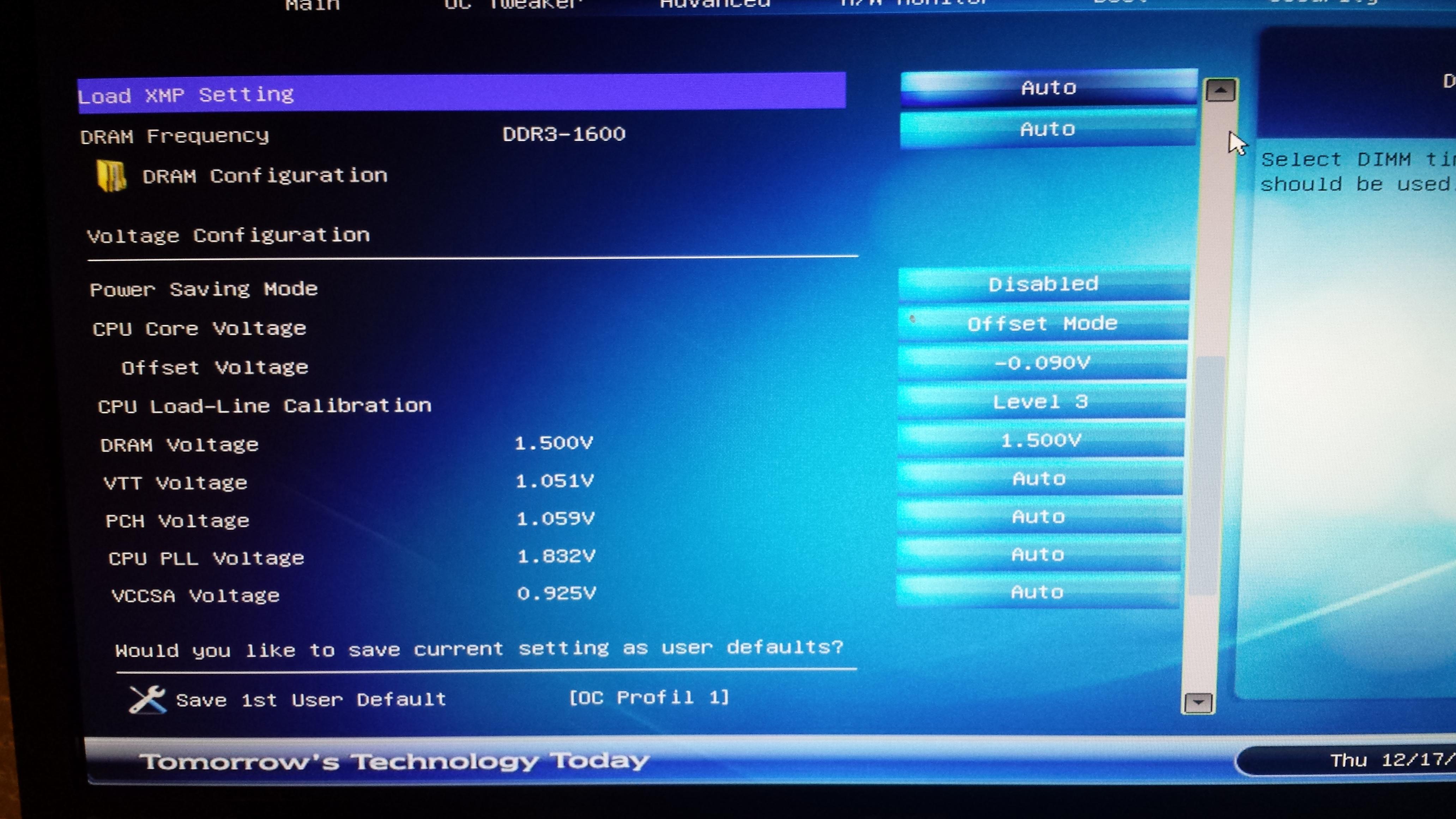

LLC ist bei mir übrigens unter OC Tweaker, dann Voltage Configuration. Allerdings nur sichtbar, wenn ich CPU Core Voltage auf "Offset Mode" stelle, dann erscheinen zwei weitere Reiter.
