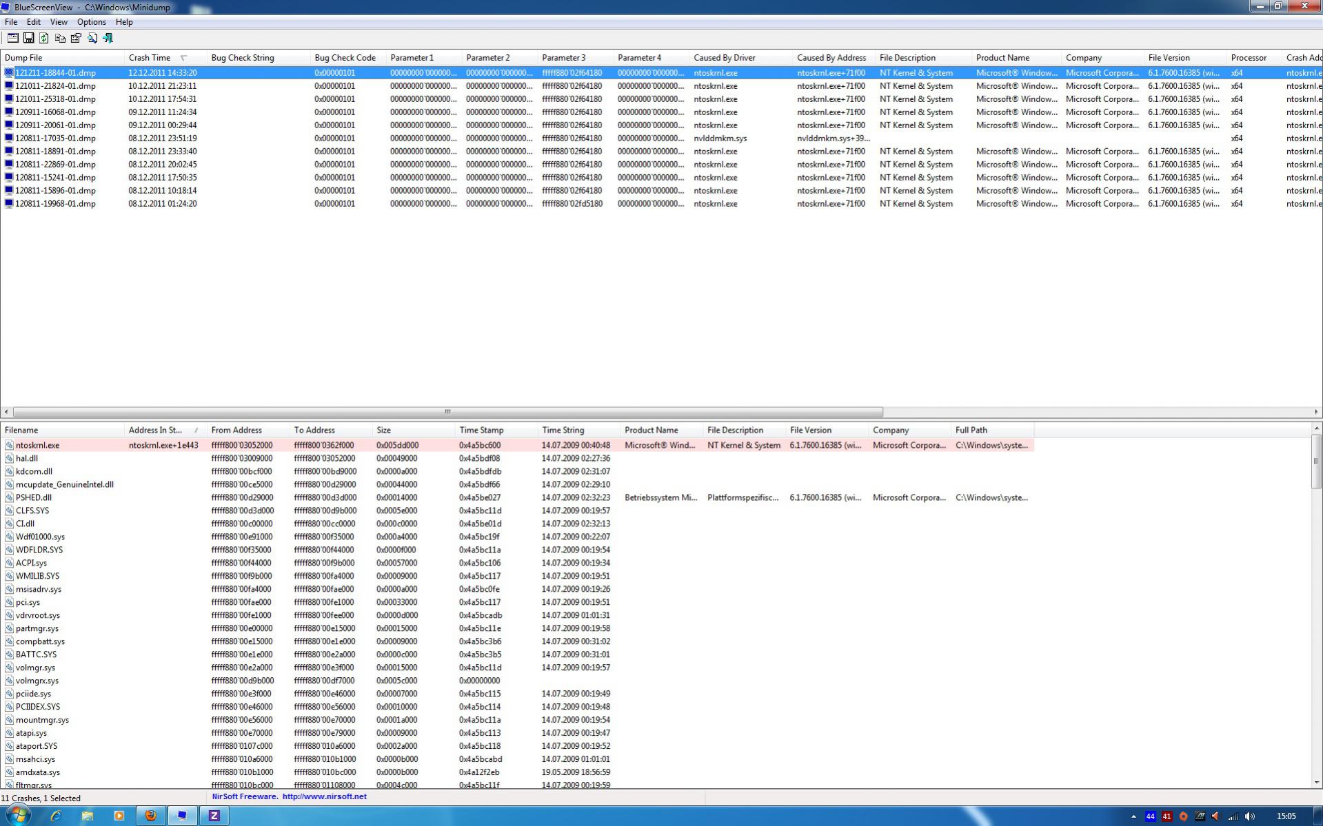

Hi leute,
Ich habe mir vorige Woche neue Teile fuer den PC geholt.
Mainboard: ASUS P8P67-M PRO
CPU: Intel i5-2500k
RAM: Corsair XMS3 — 8GB Dual Channel DDR3 Memory Kit (CMX8GX3M4A1333C9)
Installiert ist Win7 64 Bit.
ASUS Treiber hab ich alle installiert.
Ich bekomme bei Battlefield 3 nach max. 10-30 Minuten spielen einen Bluescreen.
World of Warcraft hingegen läuft ohne Probleme.

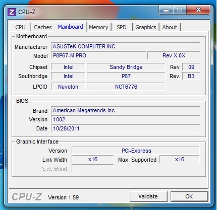

BIOS hat die neueste Version drauf.
RAM hab ich im Bios manuell auf 1,65V eingestellt...brachte auch keine besserung.
Memtest hab ich 4 Stunden ohne Probleme laufen gehabt.
Prime95 auch ca. 4 Stunden ohne Probleme.
Wisst ihr woran es liegen könnte? ich hab echt keine Ahnung mehr :(
Hab auch noch ein Screenshots vom Bluescreen Viewer und CPU-Z angehängt.
Danke schonmal (:
lg Richi

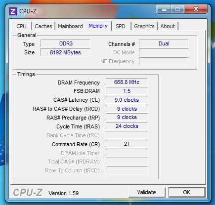

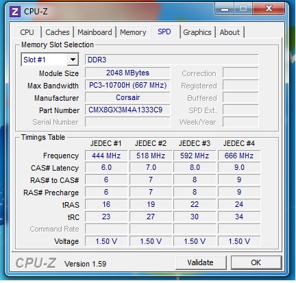

Ok also wenn er nicht Übertaktet ist, dann stelle bitte die Spannung wieder herab auf 1,5 Volt oder nur geringfügig darüber wenn überhaupt.
Dann im Bios die Timings vom Ram manuell setzen 9 9 9 24 Command Rate 2T - @1333MHZ.
Also das System ist nicht übertaktet!
Die 1,65V beim RAM hab ich von der Corsair Homepage!
Werde die Timings mal wie Praxed gesagt hat manuell einstellen.
Du hast quasi denselben speicher wie ich nur halt 8GB.
Und im Screen von CPUZ zeigt er dir ja auch egal welsche Geschwindigkeit 1,5Volt. Keine Sorge das ist die richtige Spannung.
Probier’s mal mit den Timings(und bitte auch auf 1333MHZ stellen, manchmal ist es einfach nur :freak:) dann können wir das schon mal ausschließen.
MFG
Ja ich habs jetzt umgestellt, bin aber noch nicht zum spielen gekommen ;)
Falls der Bluescreen wieder auftreten sollte, melde ich mich nochmal :)
danke, lg Richi

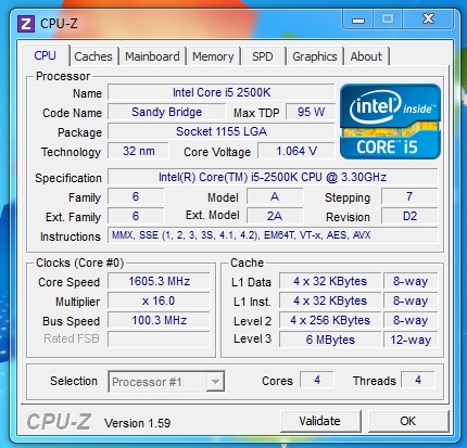

hm ist deine CPU vllt undervolted ? würde mal die spannungen fixen im BIOS.
das Problem sieht nicht "Speichermäßíg" aus, von daher bezweifel ich ,dass das mit dem RAM Voltage was bringt. 1,65 V ist auch noch (gerade so) im Toleranzbereich von Intel.
und mal festplatte auf fehler überprüfen evtl
Hey, wie kann ich die spannung im BIOS fixen? vorallem auf was? :S
@Simpel meinst du die CPU voltage mit 1,5V oder die RAM voltage mit 1,5?
bis jetzt kam der fehler noch nicht, bin gespannt ob er nochmal kommt, hoffe allerdings das die Timings einstellen im Bios geholfen hat :)
ok, dann setz ich die RAM Voltage wieder auf 1,5V zurück, mal schaun ob das problem dann wieder kommt, werd heut am abend zum testen kommen :)
bis 1.6 V kannst du schon gehen wenn der Stabilität dienlich ist. Allerdings ist beim Sandy, im Gegensatz zu den 775ern, mehr Spannung u.U. der Stabilität sogar abträglich, von daher wäre 1.5 V erstmal n guter ansatz
