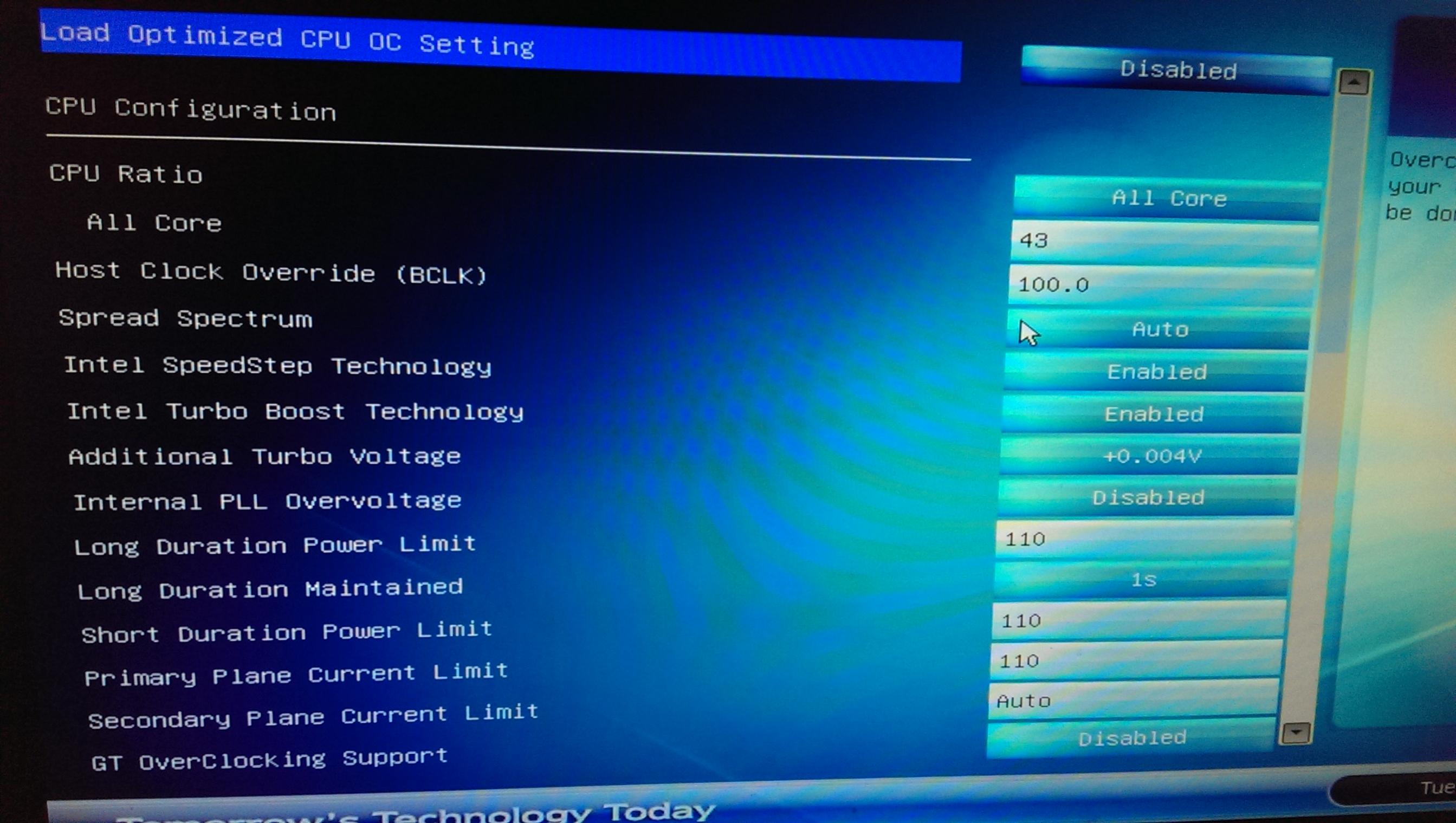

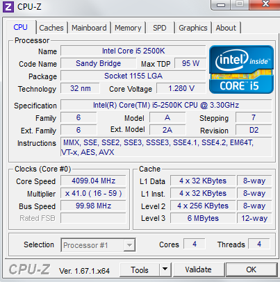

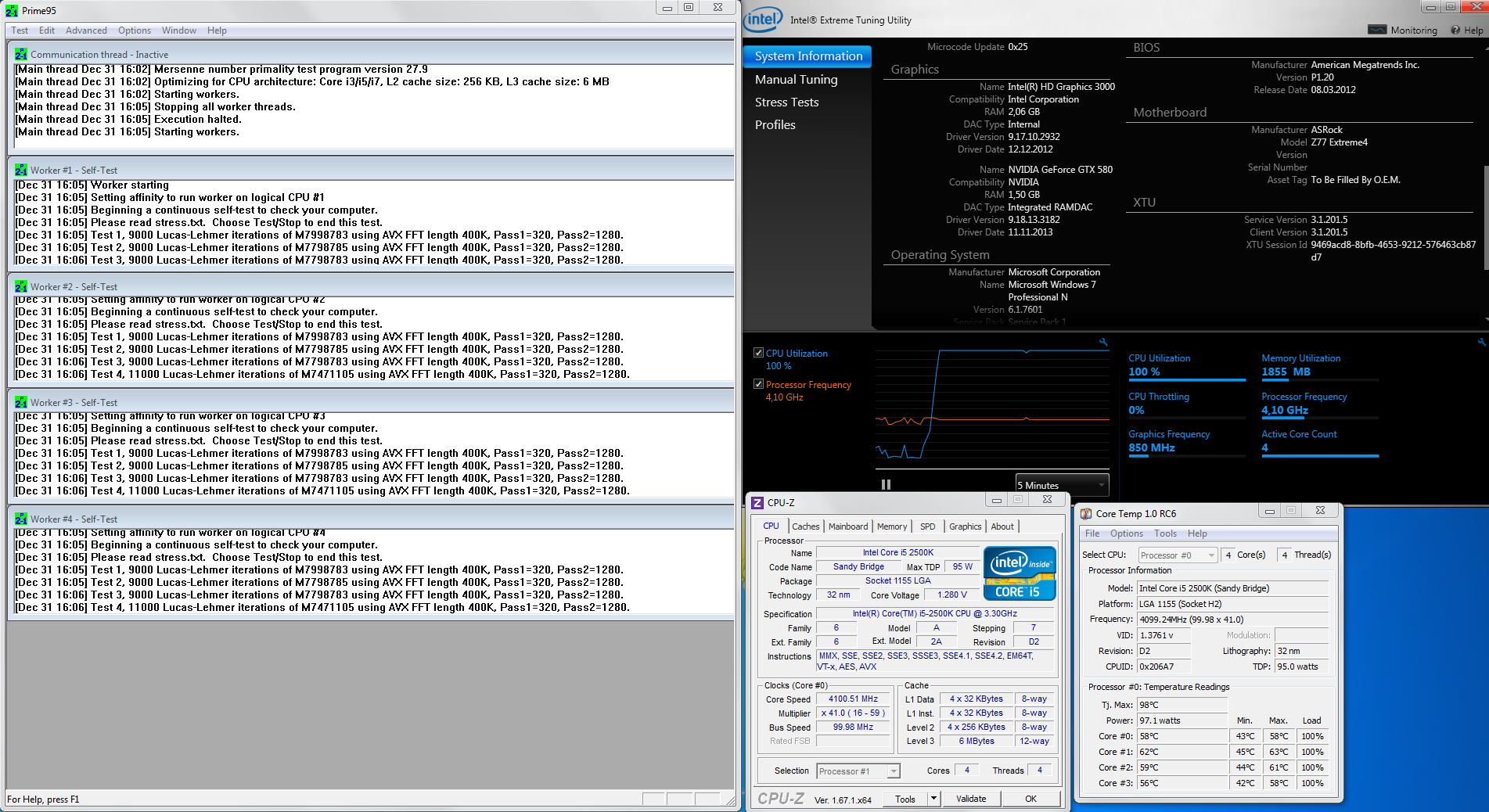

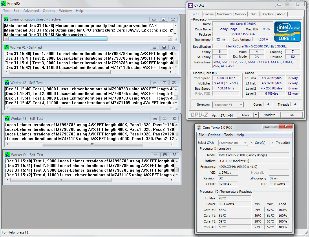

habe gestern meinen i5 2500k auf 4,3 OC´d. Nun hatte ich vor, über die Nacht einen Prime95 In-place Large FFTs Test über 17h zu beginnen. Nun habe ich den Test aber abgebrochen, da sich der Prozessor unter CPU-Z auf 4,1 und später runter auf 3,8 getaktet hat. Ist Prime95 nicht dazu gedacht, permanent so viel Stress zu machen, dass das nicht passiert?

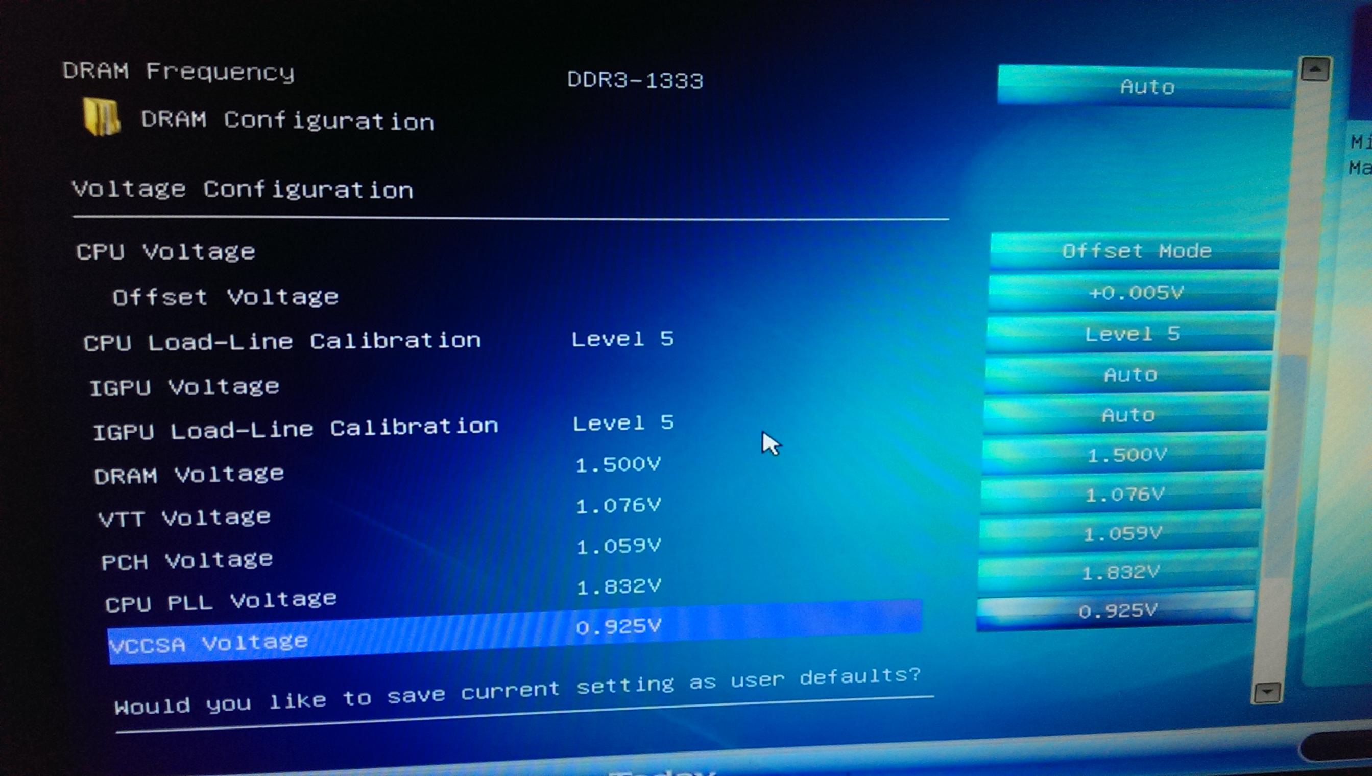

Im Anhand meine OC-Settings. Sind diese korrekt?
Lg und vielen Dank

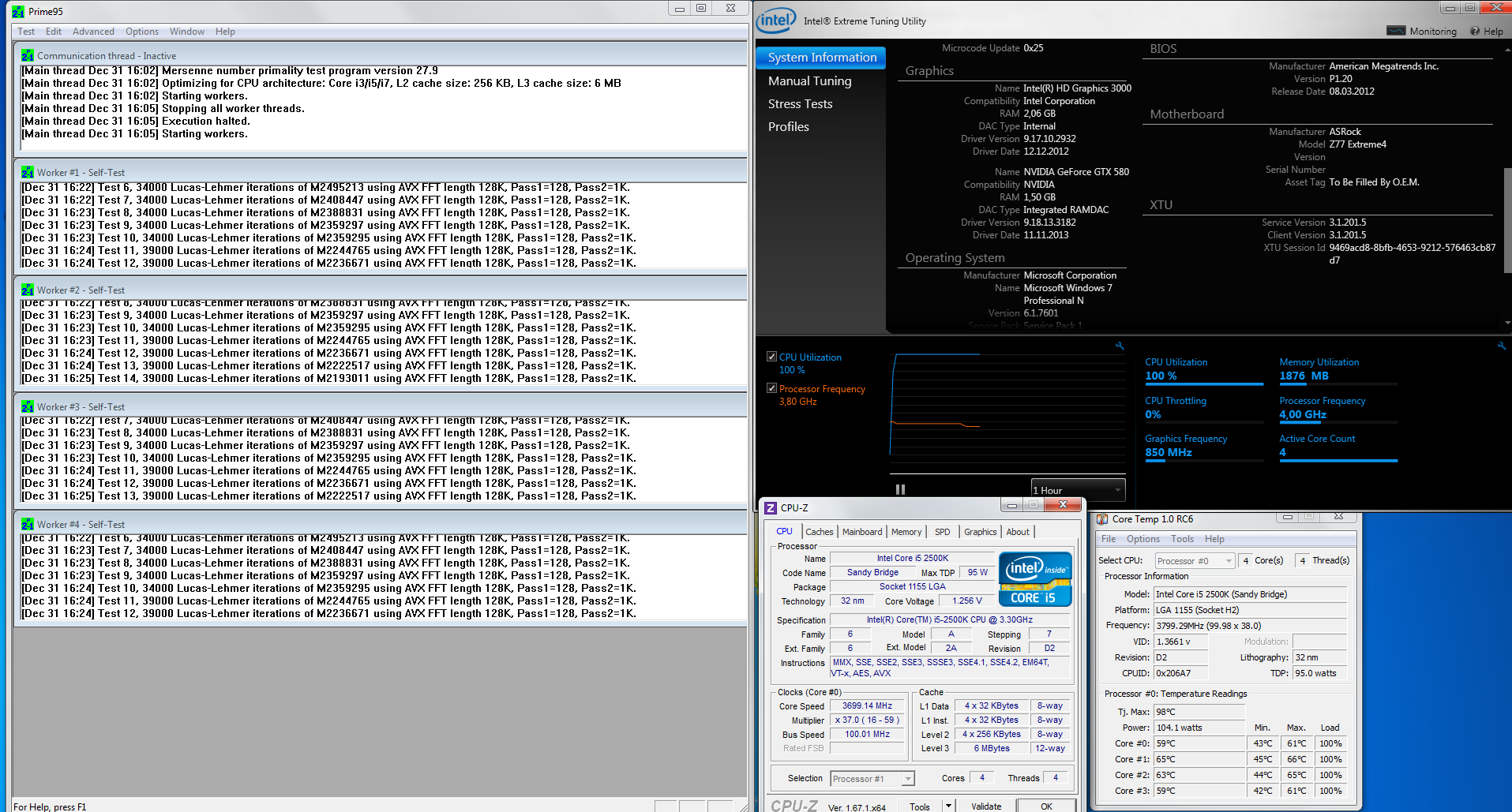

Edit: Temps gehen niemals über 70°C, auch nach 3 Stunden an Testzeit nicht, wenngleich dies nicht aus dem ScreenShot hervorgeht. temps.png Kühler ist ein bequiet Dark Rock Advanced C1

Ich habe nun alle Informationen hinzugefügt und bitte darum, diese ab jetzt auch zu beachten. Da die Temps zu keinem Zeitpunkt über 70 lagen (nur ein Kern hatte ein Max von 69 nach einigen Stunden gestern) nehme ich an, dass dies nichts mit Throtteln zu tun hat, richtig?

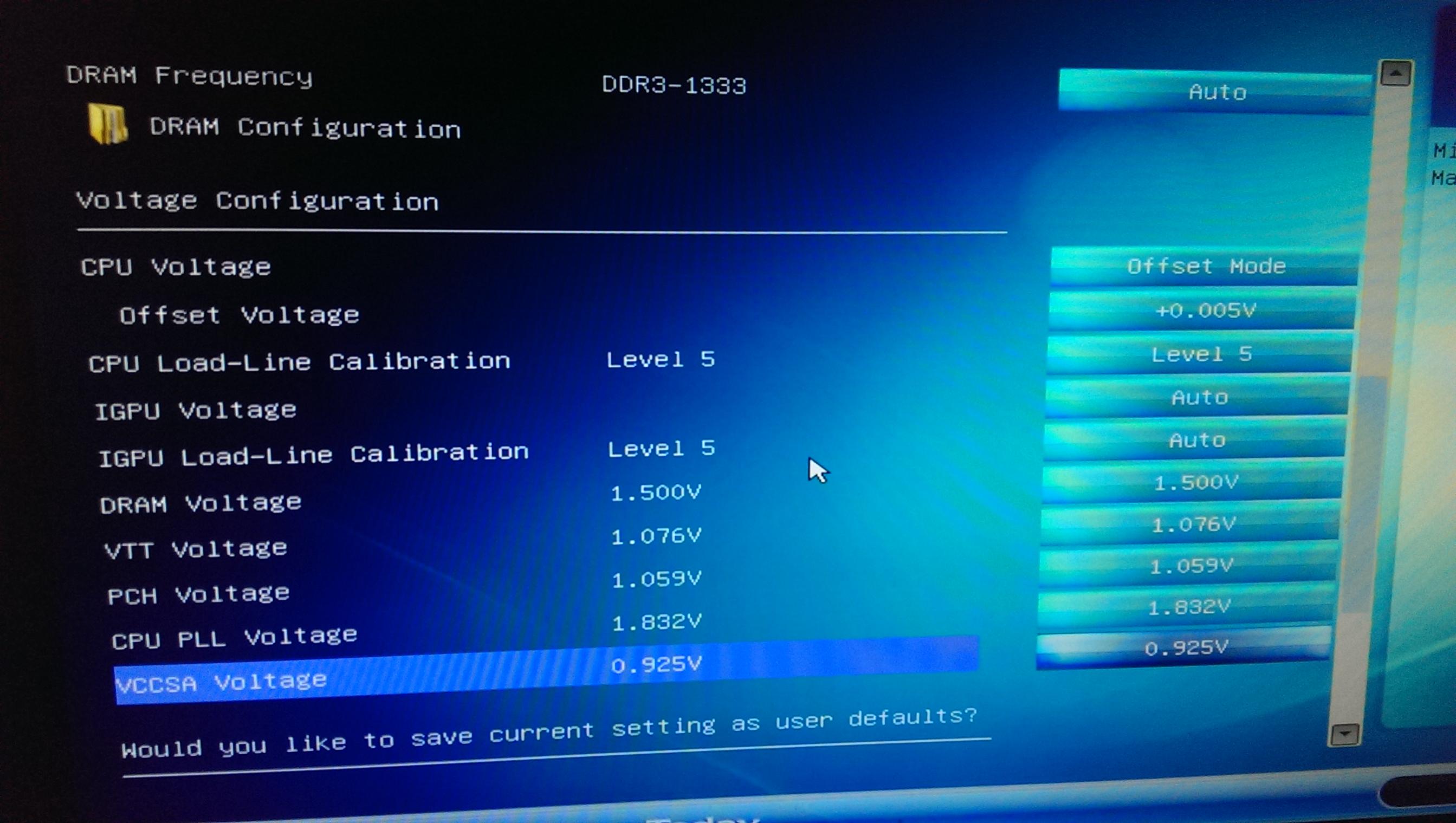

auf der abbildung steht ne VID von ~1,38 V

Ich vermute mal, es könnte auch an der Leistungsbegrenzung liegen. wie man am coretemp screenshot sieht zieht die cpu 96W obwohl die TDP bei 95 Watt liegt. vlt taktet er deshalb runter weil er die 95W nicht überschreiten darf, Stichwort leistungsbeschrenkung. Schau mal im bios ob du da was ändern kannst
Wie man auf den ersten Screenshots sehen kann, habe ich nach besten Gewissen die Limits auf 110V gehoben! Correct me if Im wrong.
Weiterhin: Ist die TDP nicht nur ein Maßstab zur Abwärme?
Edit: Habe gerade nachgelesen, TDP ist der Verbrauchmax. Habe ich diesen richtig im BIOS config´d?
Update: Weiteres Runtertakten ohne Thorttling.

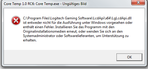

1. Immer wenn ich Core Temp öffnen möchte, kommt zunächst folgende Meldung: meldung.png
2. Seit dem Defraggen meiner HDD gestern zeigt Win im Wartungszentrum an, dass es ein Problem mit meiner Festplatte gäbe.
1. geht vermutlich aus 2. hervor, werde ich mir nochmal ansehen müssen.

Bei mir hat der Prozessor immer runtergeschaltet wenn die Spawas auf dem Board 120° erreicht haben. Nein, auch bei mir ist der Prozessor nicht warm geworden, lag am Board.
Hucken liegt scheinbar richtig. Das Anheben auf 140 hat das Throttling beendet. Vielen Dank!
die 110 die du eingestellt hattest sind, soweit ich weiß, nicht 110W sonder 110 % vom normalen Limit. Deswegen hatte ich auch die Idee mit der Leistugngsbeschränkung
