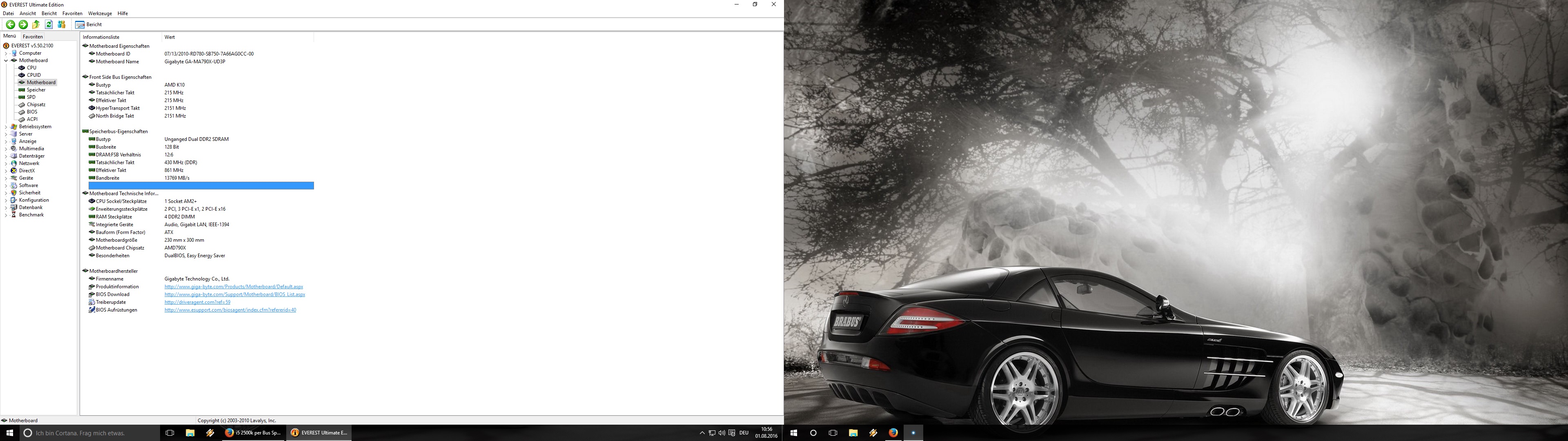

Warum geht bei Ihnen nur 205 mhz fsb bei mir hab ich standart 215 mhz. und es geht noch mehr. Ich habe aber ein AMD System mit gutem Mainboard und es macht sich bemerkbar das es übertaktet ist, halt schneller etc. Unbenannt.jpg
nono01 schrieb:
Warum geht bei Ihnen nur 205 mhz fsb bei mir hab ich standart 215 mhz. und es geht noch mehr. Ich habe aber ein AMD System mit gutem Mainboard und es macht sich bemerkbar das es übertaktet ist, halt schneller etc. Anhang anzeigen 572235
:( beste Antwort bisher :(
@nono01 wenn man nicht zumindest den gleichen Unterbau hat sollte man nicht anfangen zu vergleichen ...
Weiterhin ist FSB und BLCK was anderes ... aber um das hier auszudiskutieren ist müssig
@ TE beste Antwort eines Unwissenden AM2+ AMD FSB Experten der aber wohl in 2007 eingeschlafen ist und gerade aus dem Kälteschlaf erwacht ist.
