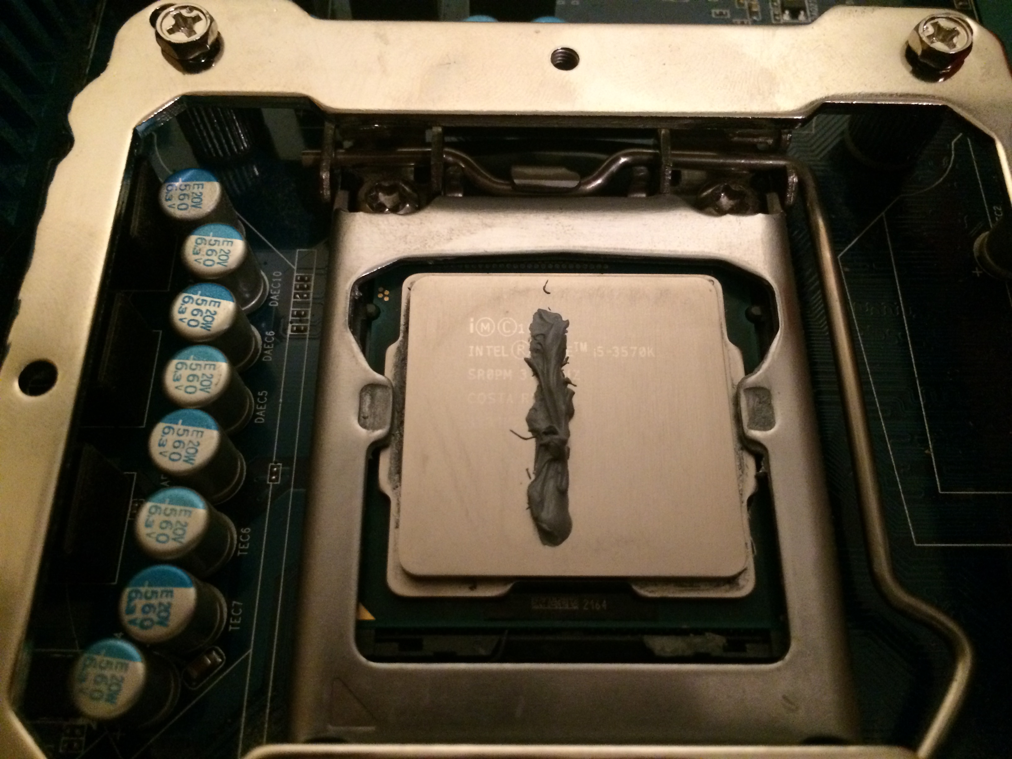

Ich habe aus Langerweile schonmal die WLP auf der GPU gewechselt, aber mache mir Gedanken, ob das so geklappt hat xD
Habe alles entfernt und dann mit der Strichmethode Mastergel Maker Nano aufgetragen. Die Linie war nun nicht hauchdünn, aber auch nicht zu dick, aber dennoch mache ich mir Gedanken, ob ich nicht doch zu viel benutzt habe...
Meint ihr es lohnt sich das Ganze wieder auseinander zu nehmen und neu auftragen oder einfach die Tenps abwarten?
Mit freundlichen Grüßen

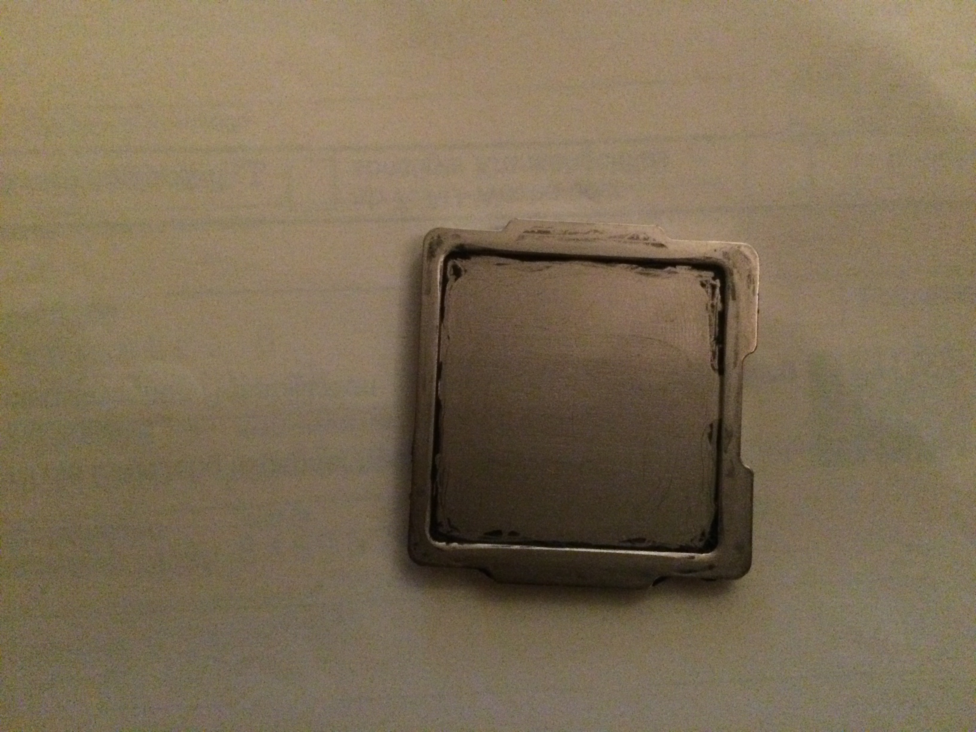

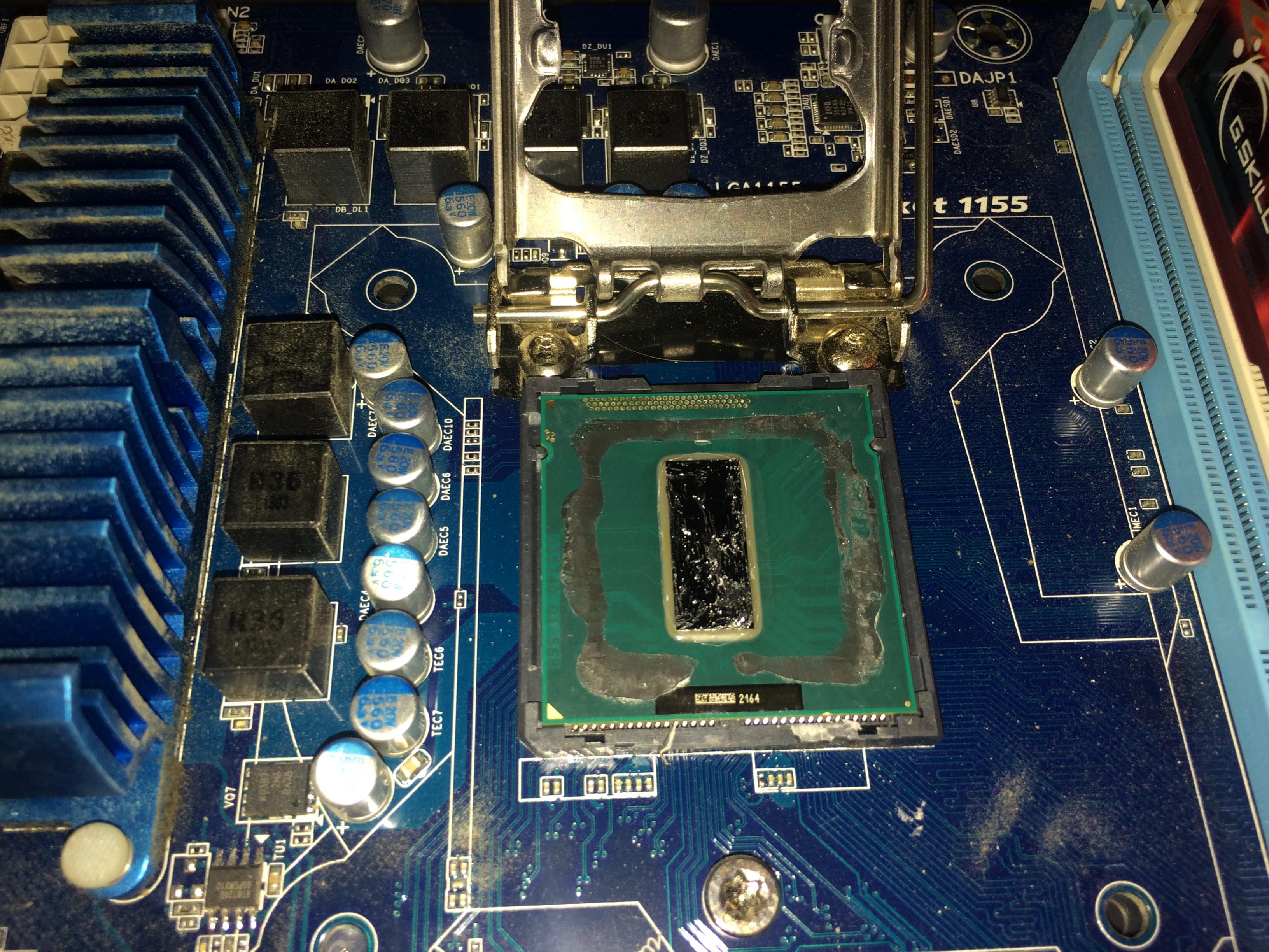

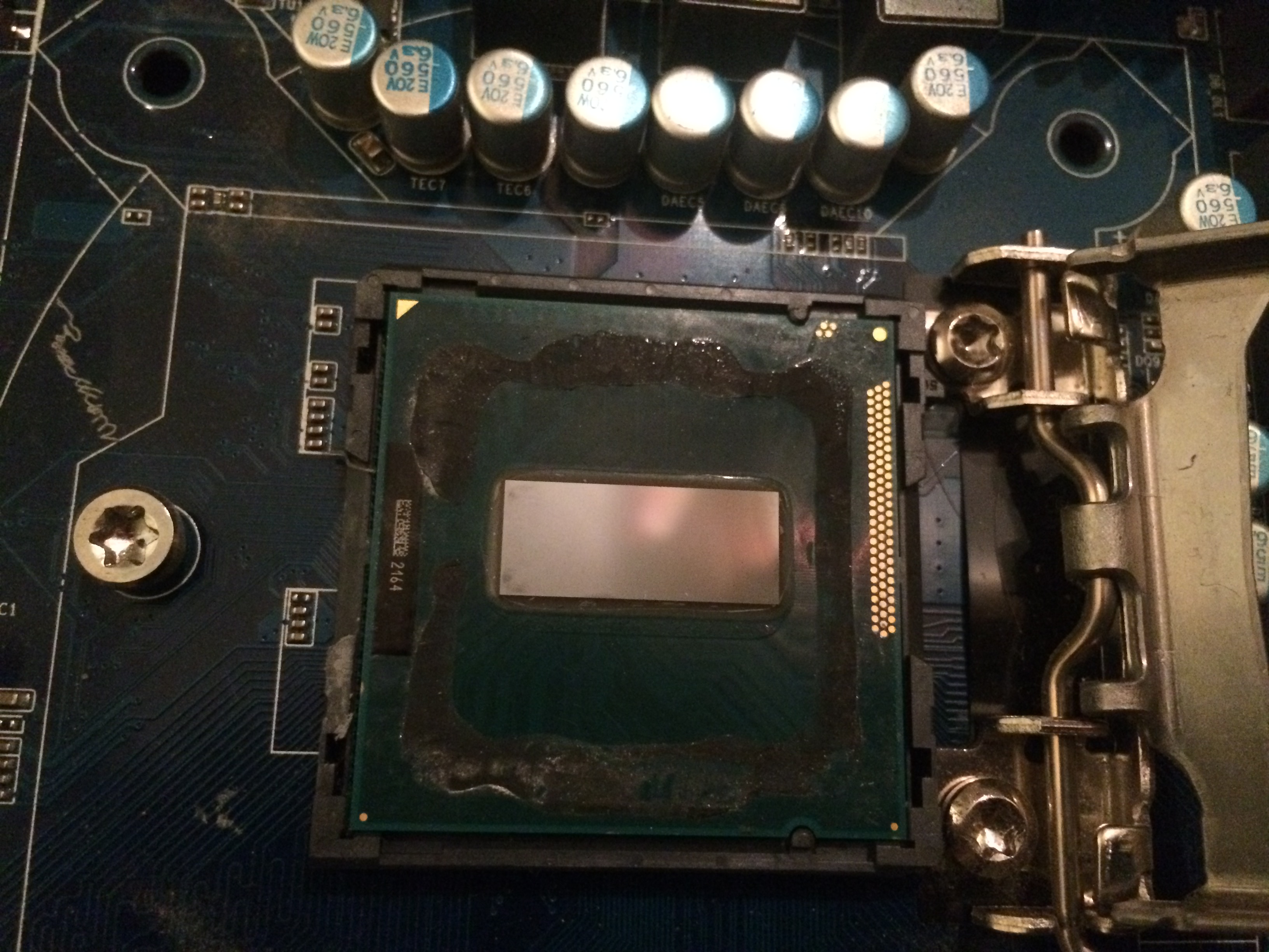

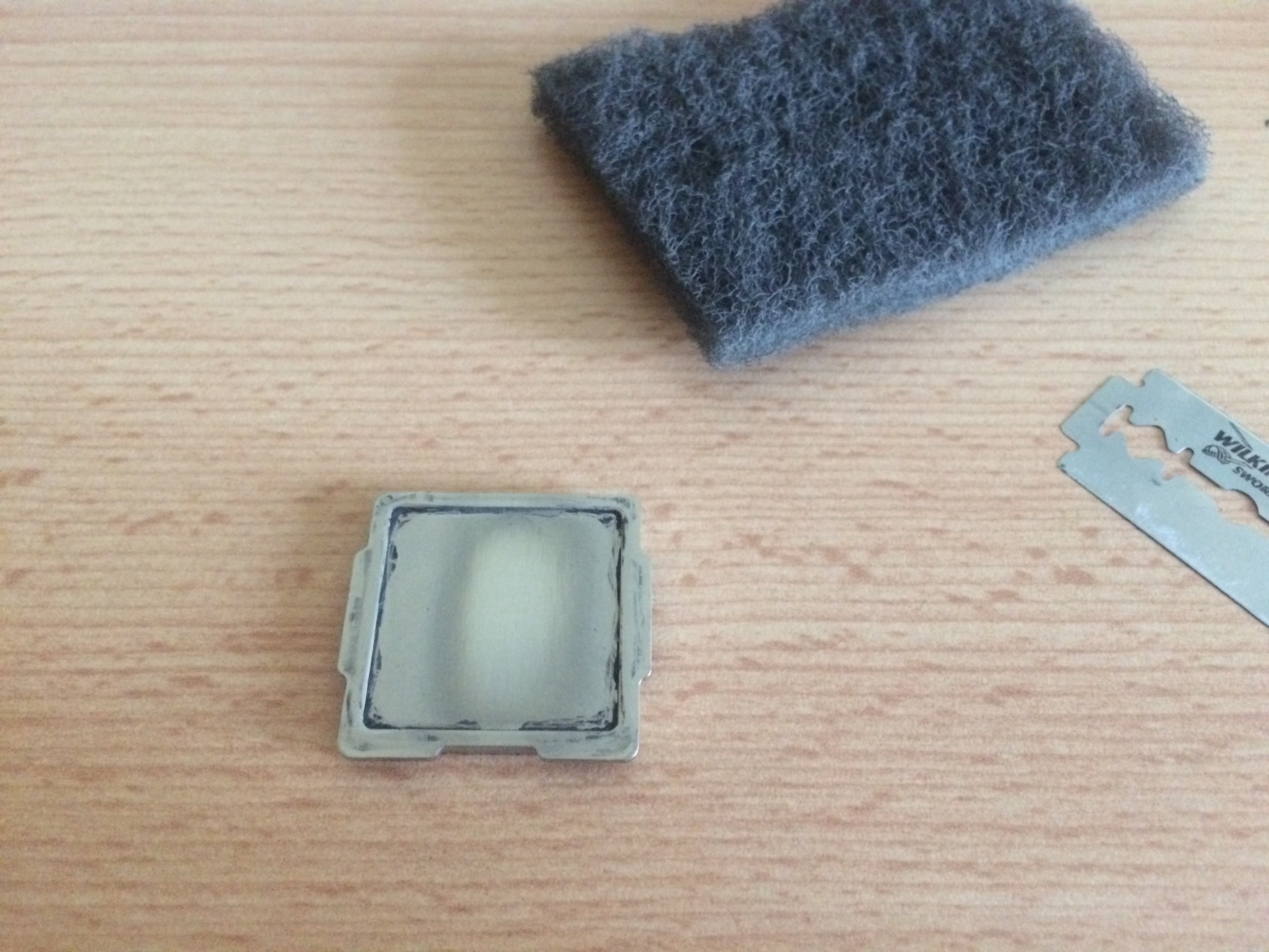

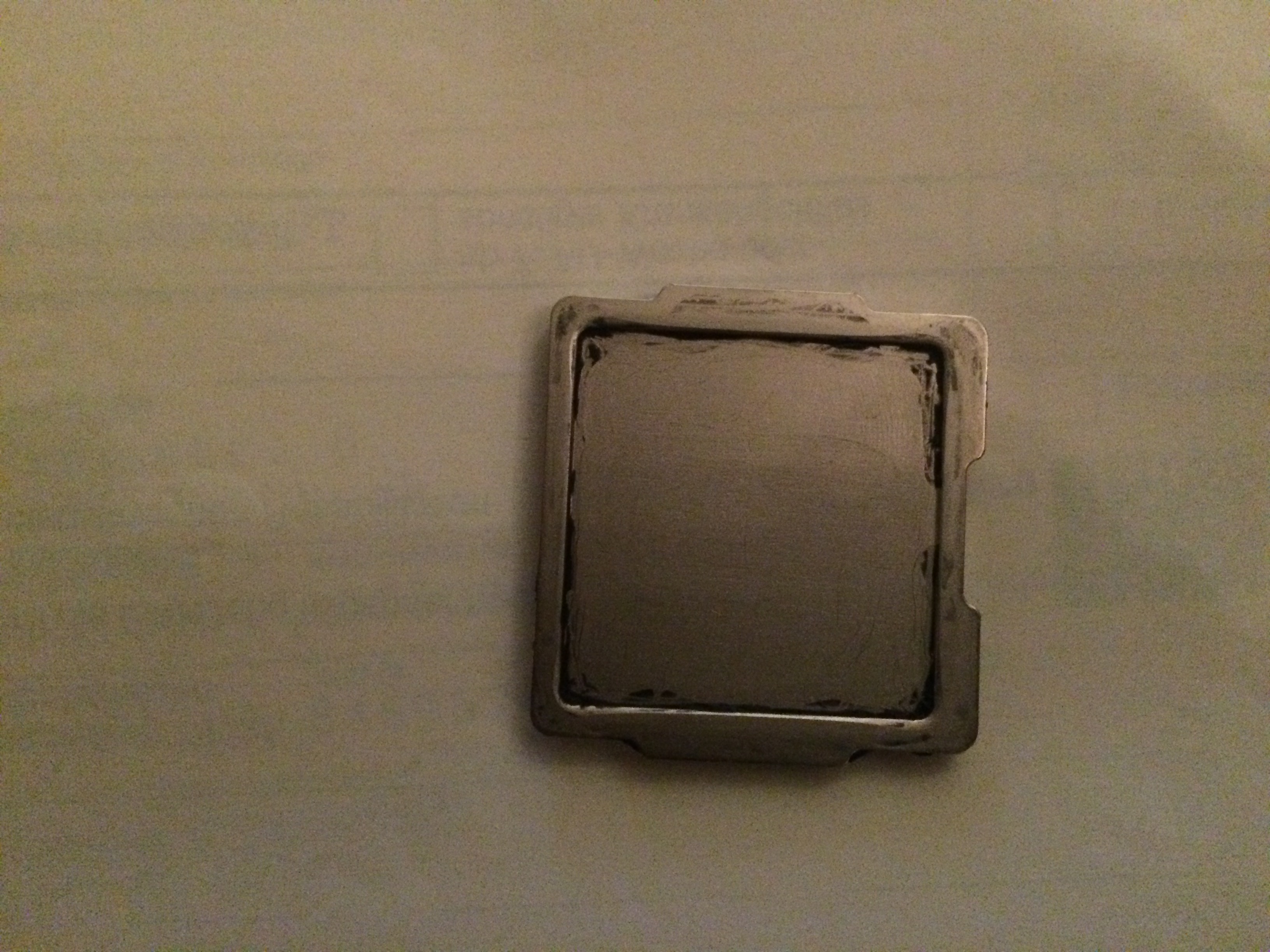

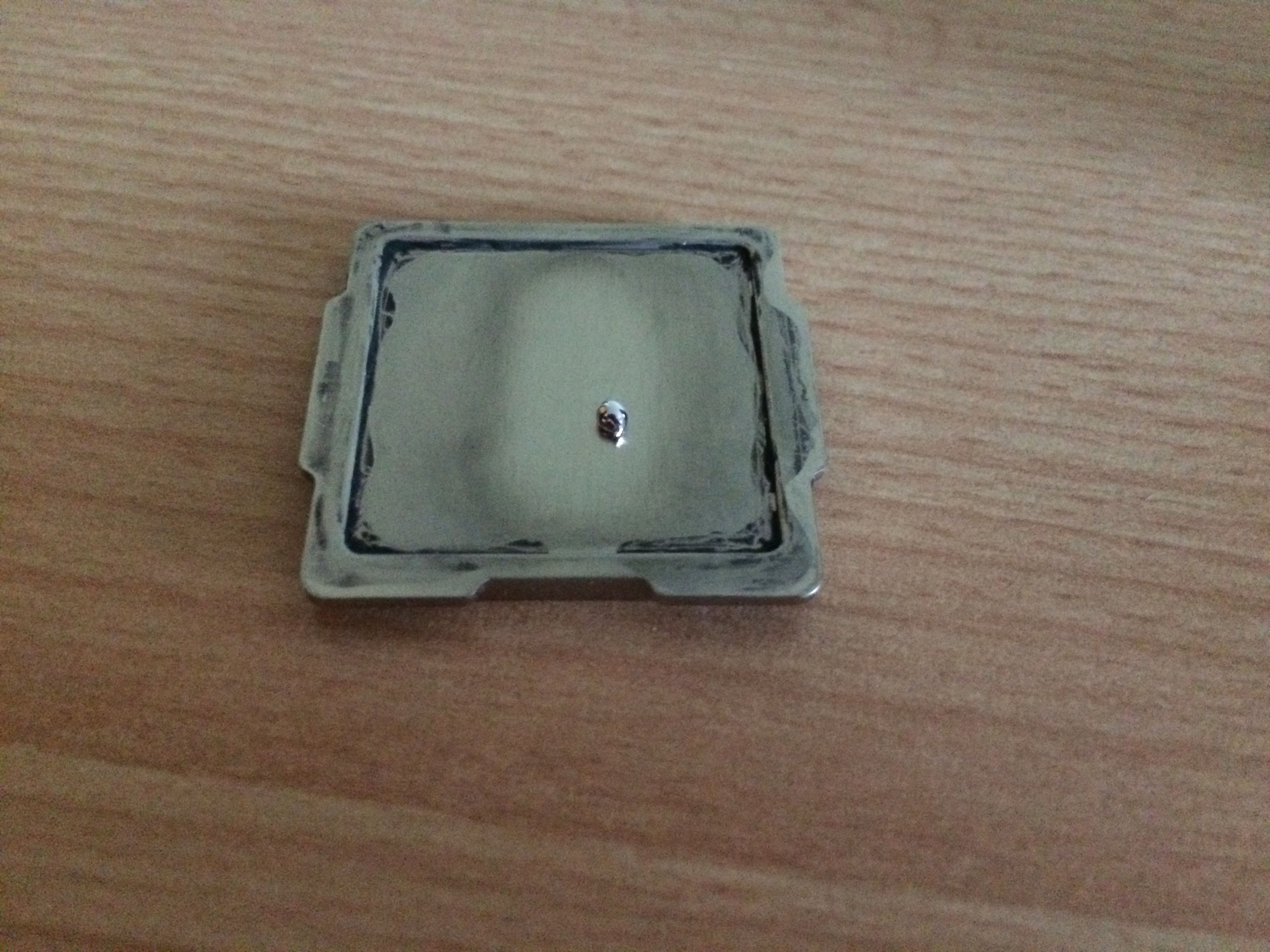

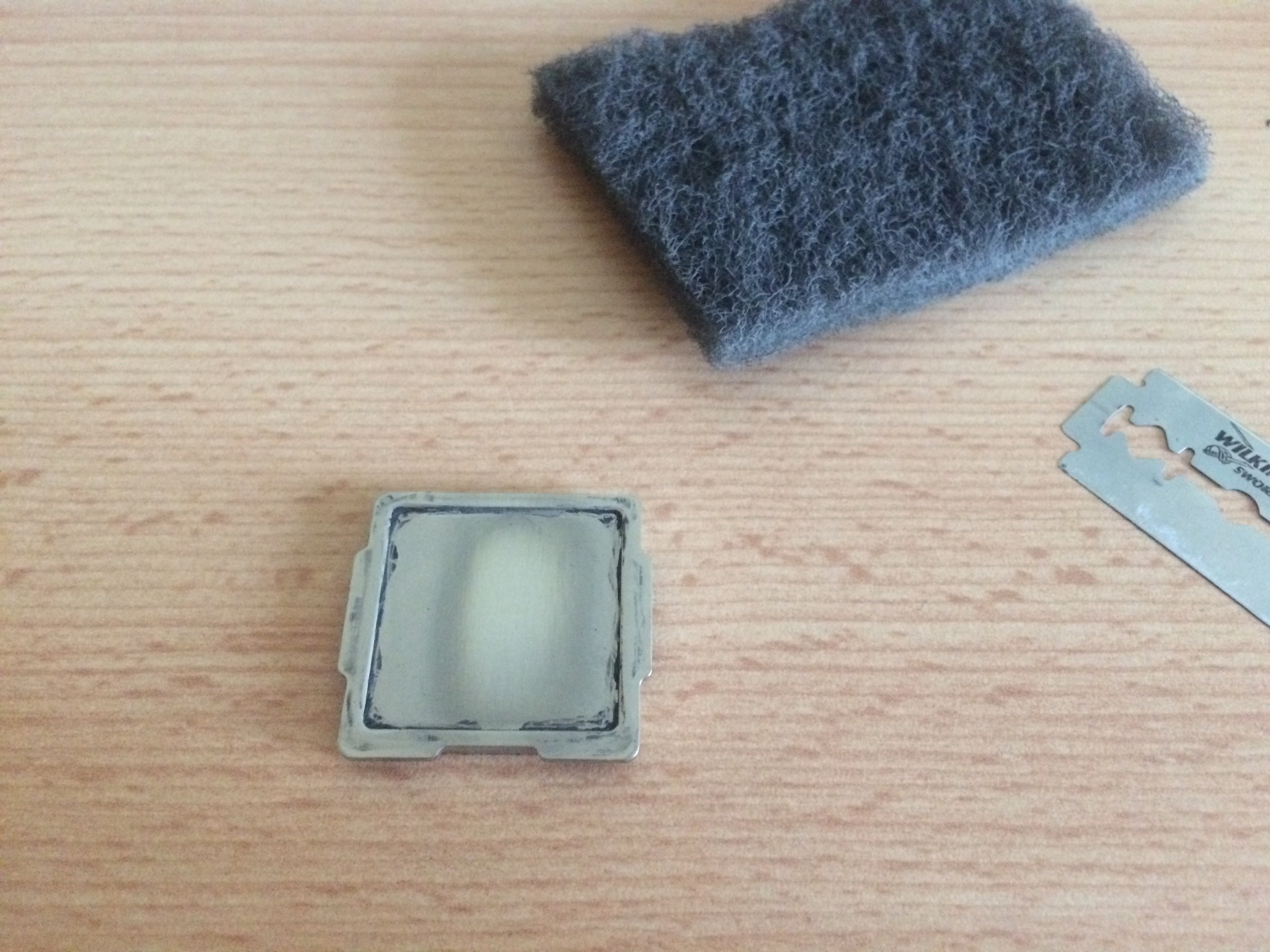

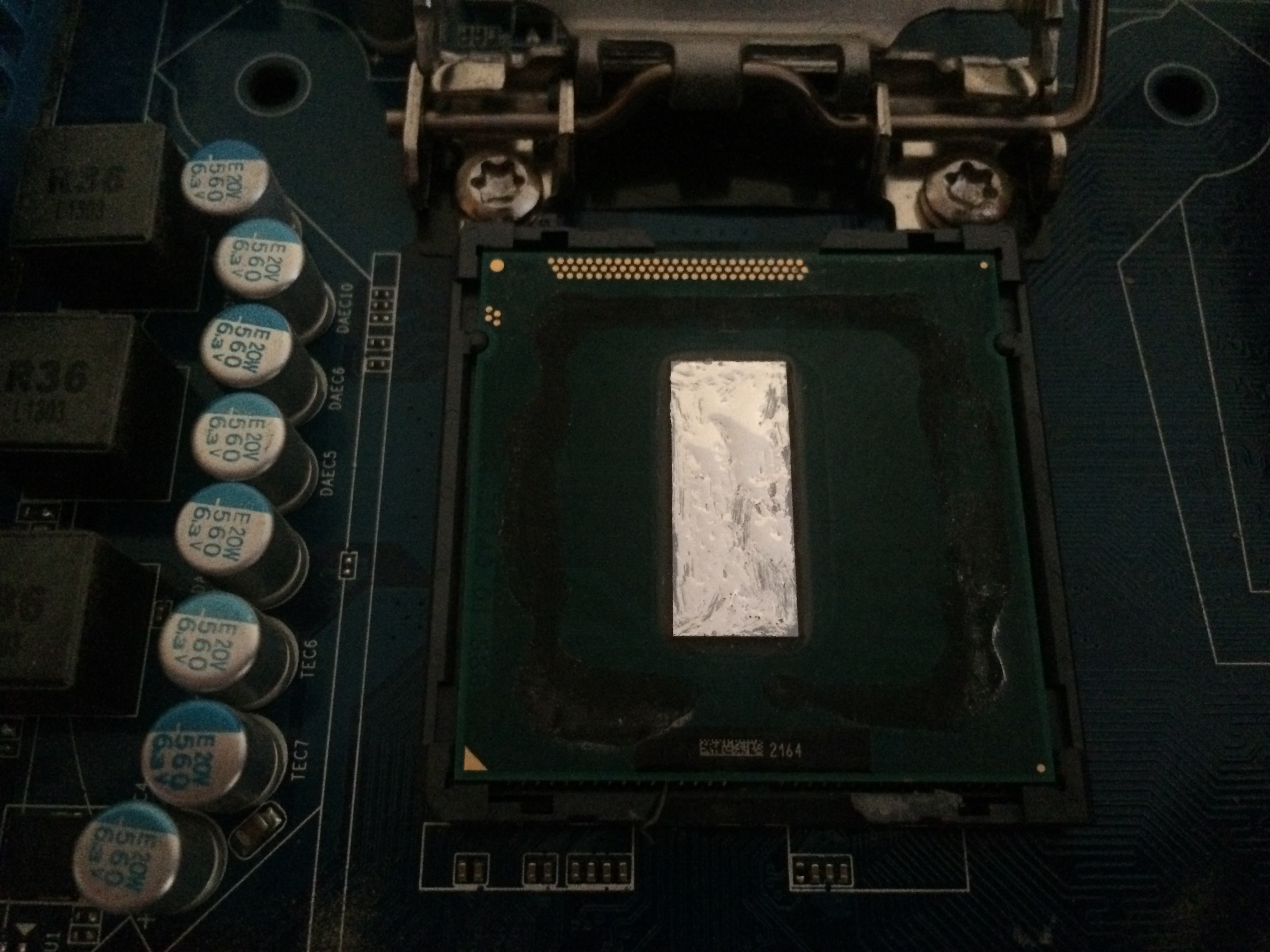

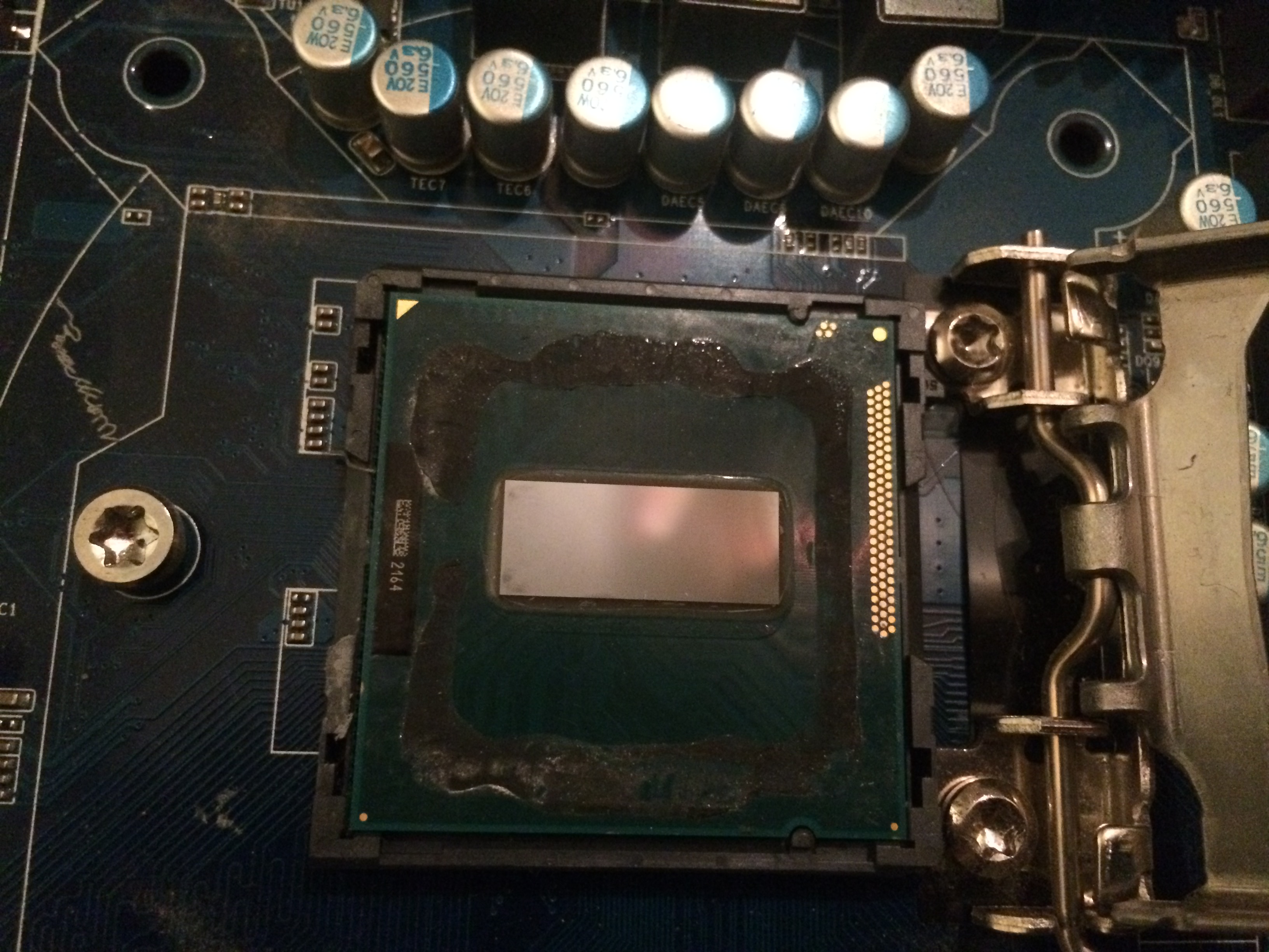

So, das Flüssigmetall kam heute an und ich alles zusammengebaut. Die CPU hat die Tortur überstanden, denn sie läuft prima. Habe für euch ein paar Bilder gemacht.
Habe zunächst, wie oben erwähnt, die Innenseite des IHS aufgeraut mit einem "Schleifschwamm", der beim Liquid Pro mitgeliefert wurde.

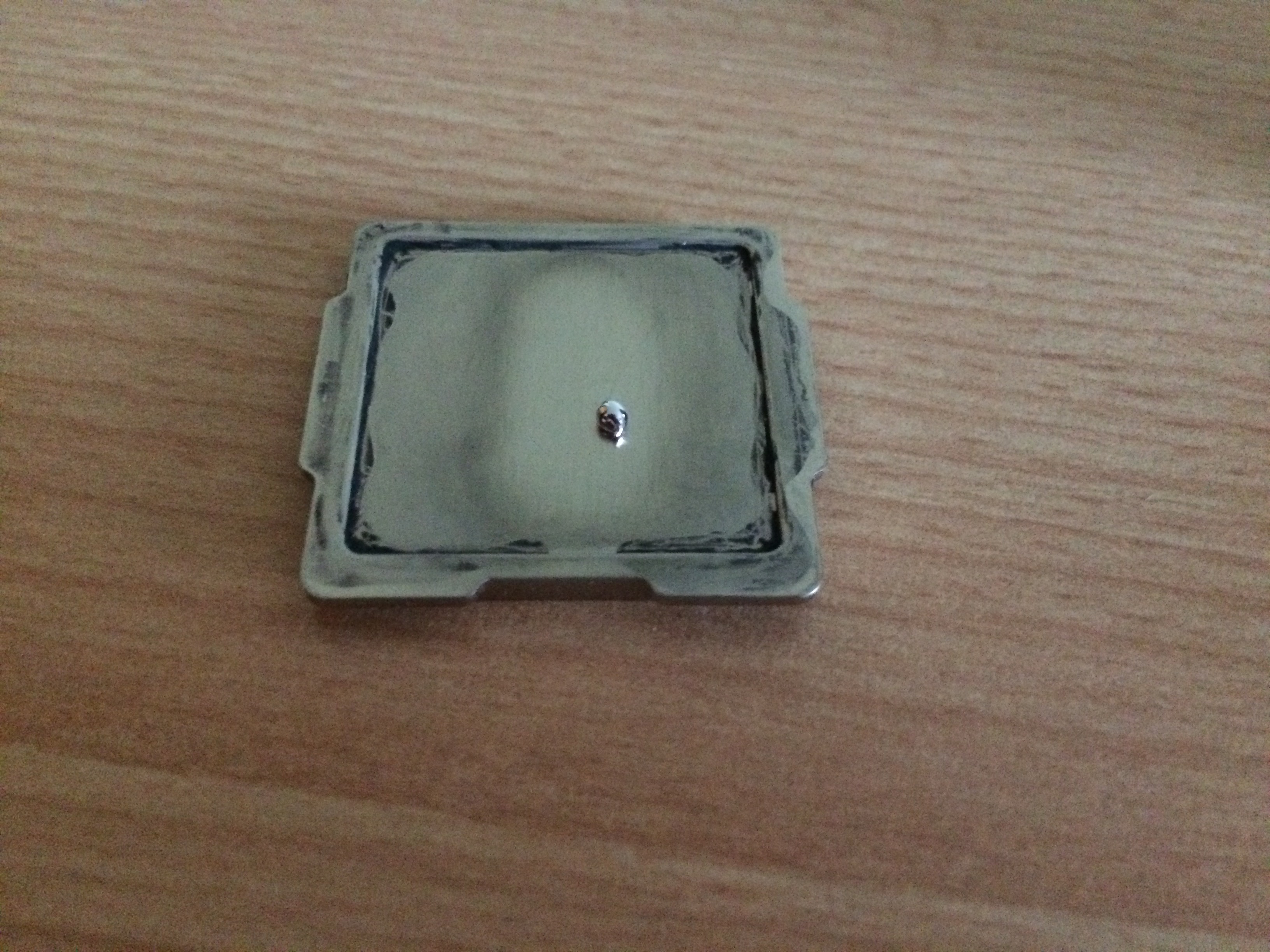

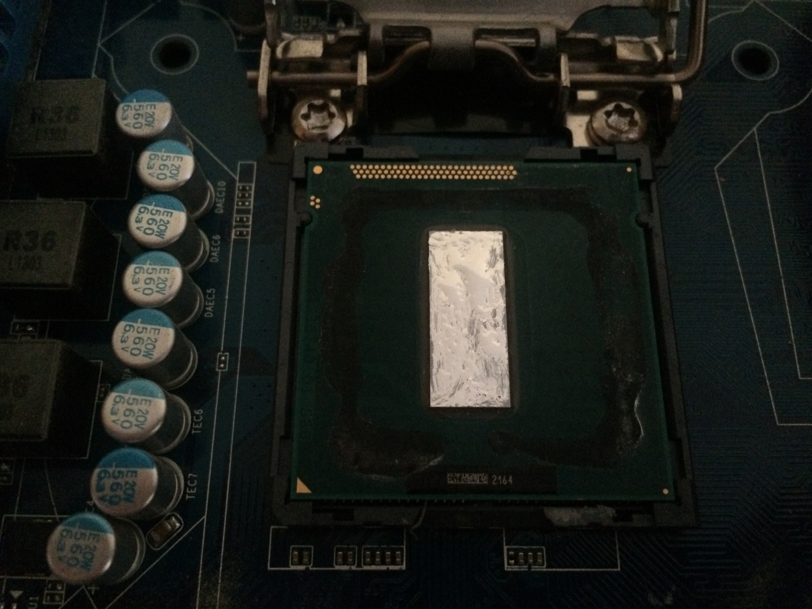

Dann das Flüssigmetall nach Reinigung der Oberfläche mit Isopropylalk. aufgetragen.
Ebenfalls auf den IHS.

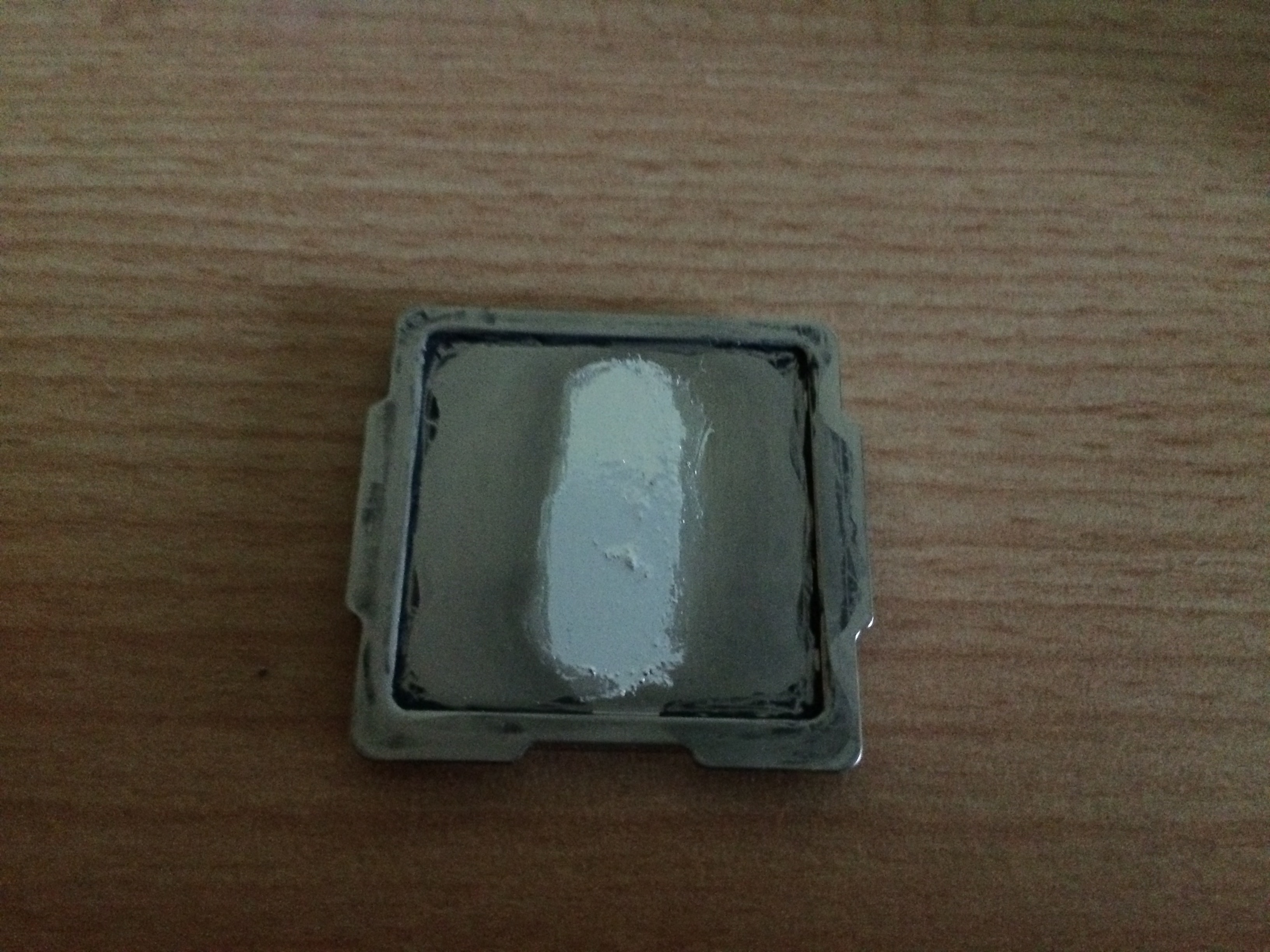

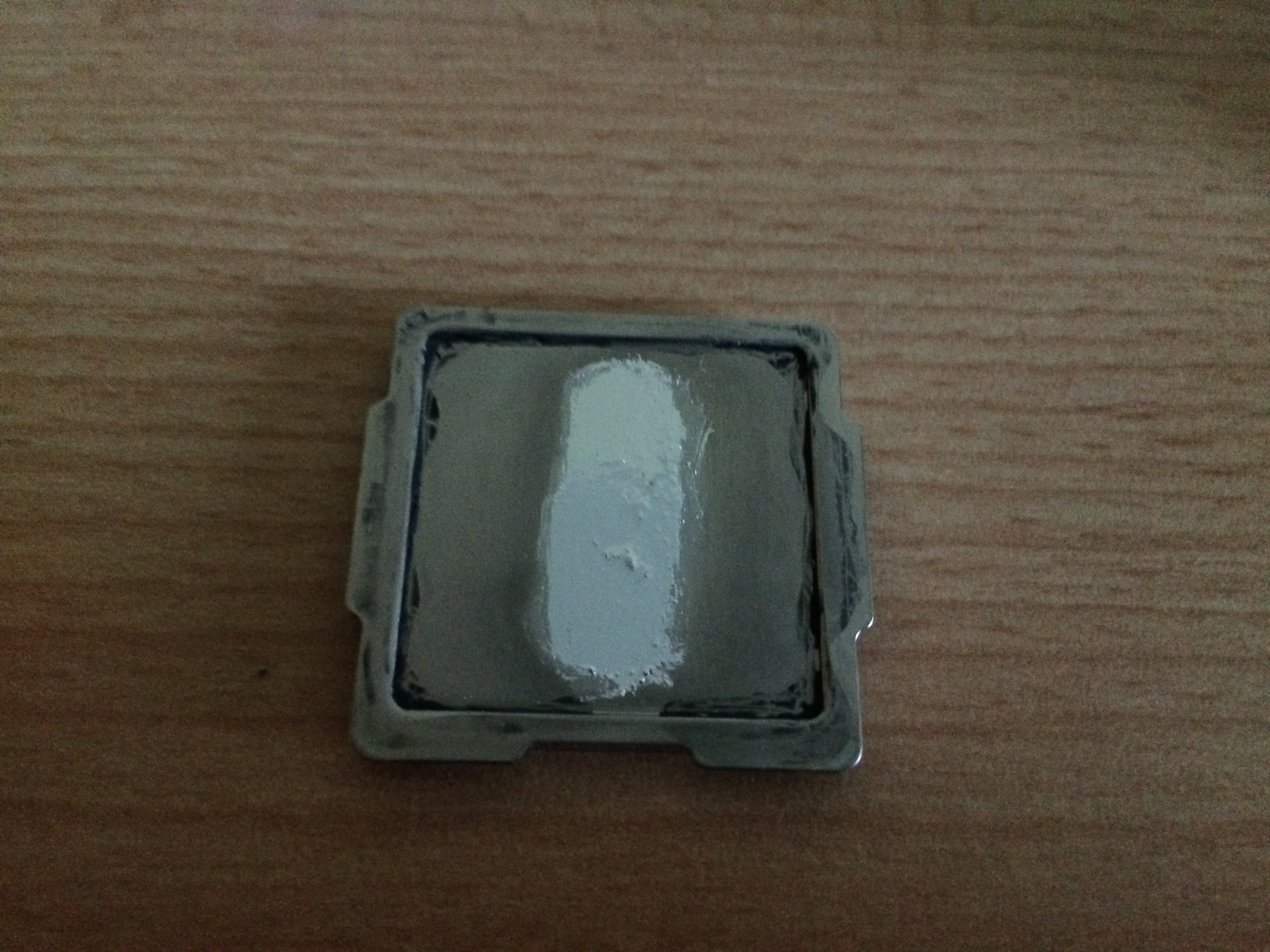

Dann die Wärmeleitpaste aufgetragen, so wie sie aus der Spritze kam, fand ich es zu dick. Habe mit einer Rasierklinge 1/4 abgetragen.

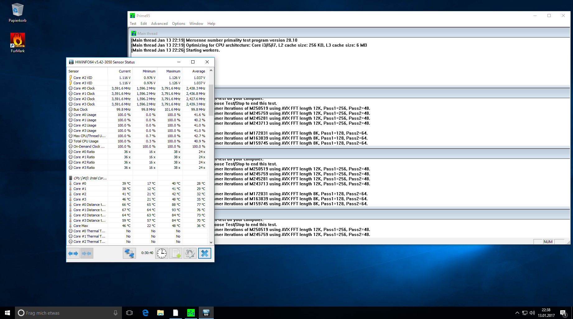

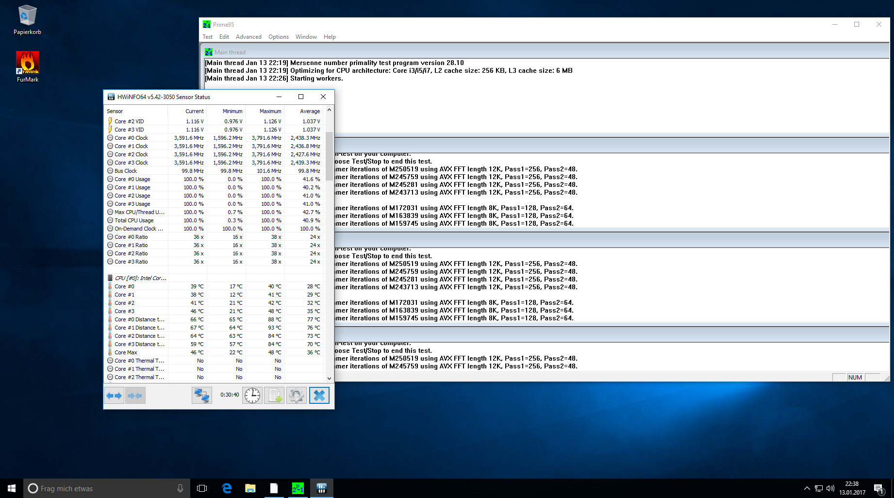

Die Tempraturen beim Standardtakte sehen schon mal recht gut aus:
Der Lüfter vom Macho war bei ca 800 rpm, 2 Gehäuselüfter vorne und 1x Venturi HF 14 hinten auf 7V (mittlere Lüftersteuerungseinstellung beim R5)
GPU erreicht 71C und kommt nicht höher, habe mit Furmark einen Stresstest 15 min. gemacht.
Da ist also ordentlich Lift nach oben für das OC, werde es die Tage machen, wenn ich Zeit und Lust habe.

jop das sieht doch mal vernünftig aus, da wird noch einiges an OC Potential drin sein. Also bei der CPU, ob bei der GPU noch viel zu holen ist (weil die Taktraten der SSC sind ja eh relativ ok schon) wirst du sehen. Aber der Reihe nach, schau erstmal wie du die CPU hoch kriegst. Wobei anzumerken ist: Ich find die Temperatur Unterschiede zwischen den Kernen auffällig. Das ist zu viel imho auf Kern4. Nen Grad Unterschied, auch zwei sind nicht unnormal. Aber 8°C zwischen Kern1 und 4? Würd aber auf nen Auslesefehler tippen, also erstmal nichts dramatisches. Solltest du aber im Auge behalten
Tyr43l
Rear Admiral
- Okt. 2003
- 5.180
Sieht ganz gut aus.
Der Temperaturunterschied zwischen den kühlsten und heißesten Core könnte geringer ausfallen.
Wird wahrscheinlich an den relativ geringen 800RPM liegen. Allerdings sind 46° im Prime mehr als okay und ermöglichen viel OC.
Zudem sind 8°C nicht viel, könnten aber weniger sein.
Im besten Fall sollten sich alle Temps, je heißer alle Cores werden, einander annähern.
Ist das nicht mehr der Fall und ein oder zwei Cores sind erheblich heißer, sollte die "Wlp" erneut aufgetragen werden.

- Feb. 2014
- 796
Ja, der Core 3 ist mir auch schon aufgefallen. In Idle waren es sogar fast 10Grad, wurde dann besser.

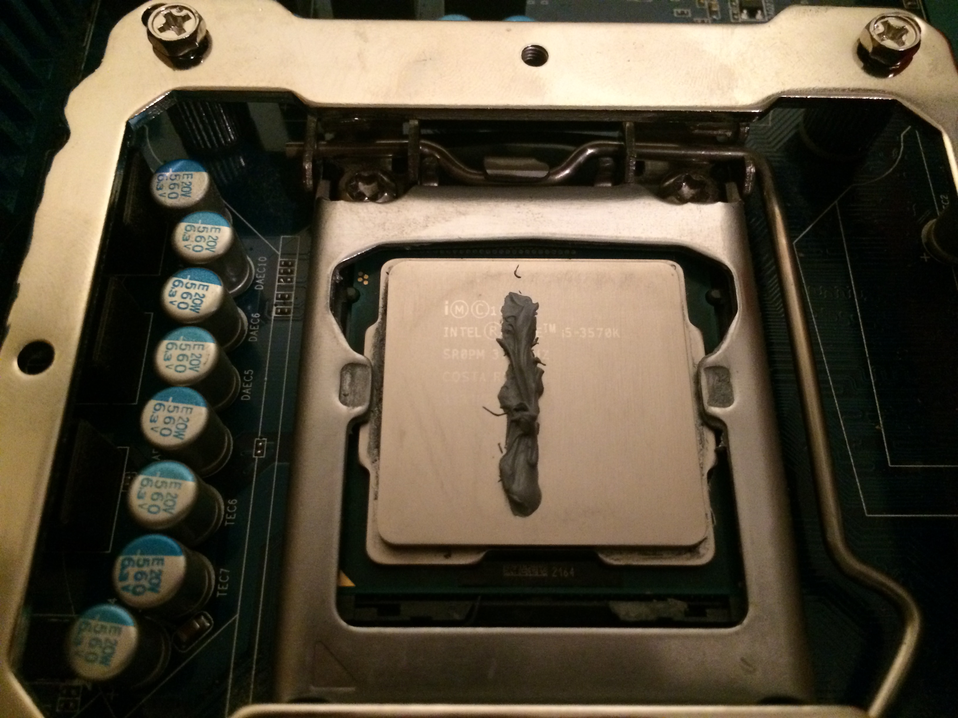

Arctic hat ja für jede CPU Generation Auftragemethoden. Bei meiner eben die Strichmethode. War WLP von der Menge her okay oder soll ich beim neuen Board noch weniger draufpacken?
