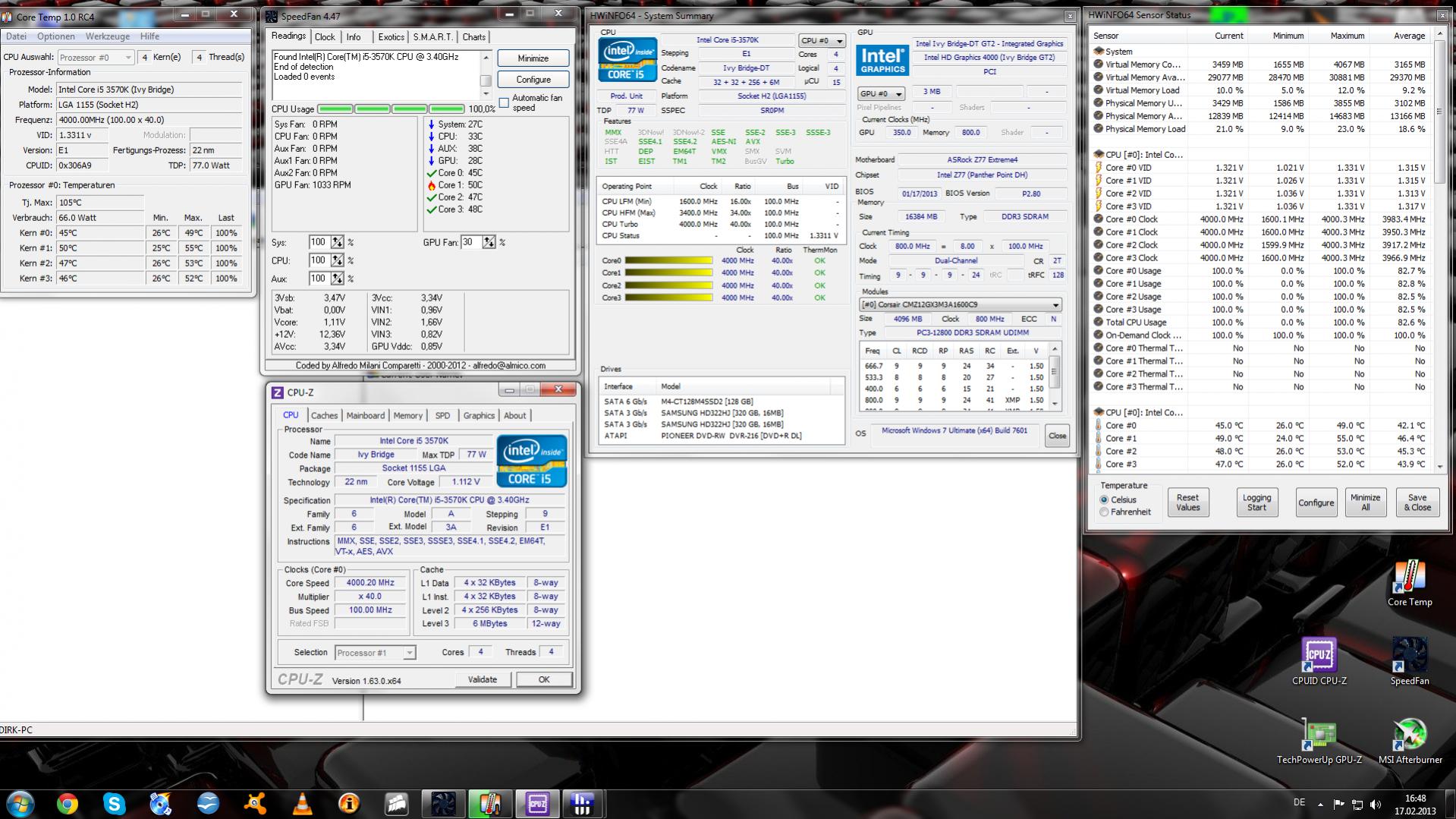

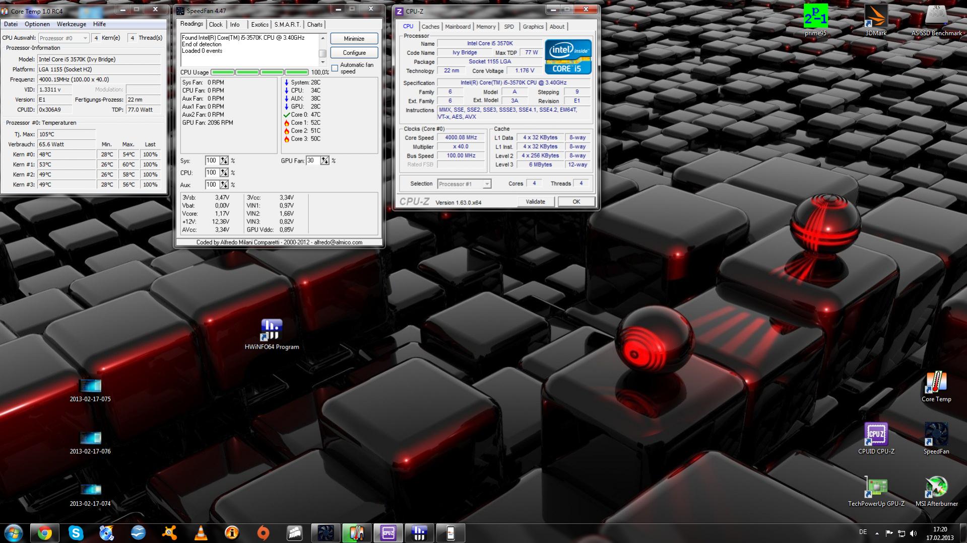

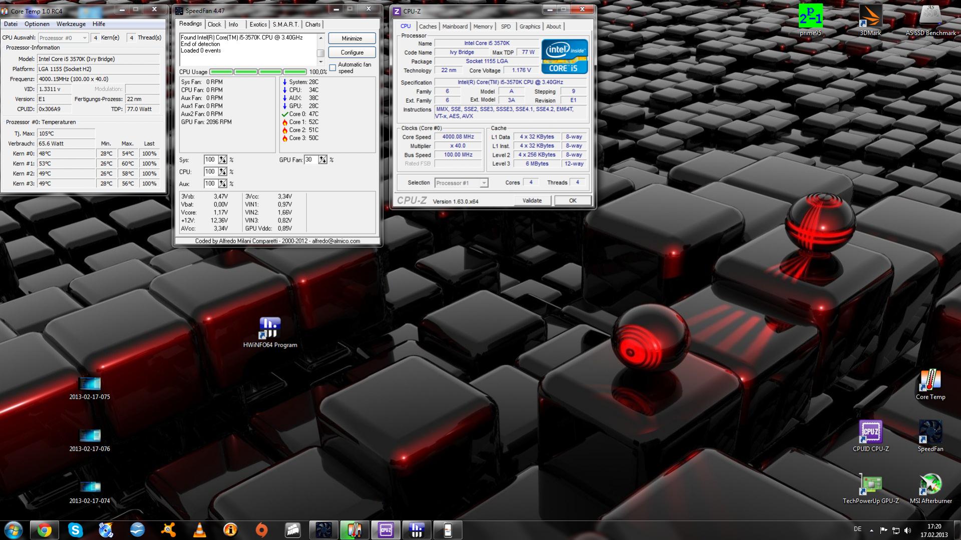

danke erstmal für die antworten...hab jetzt auf stufe 5 und vcors fixes auf 1,17v...

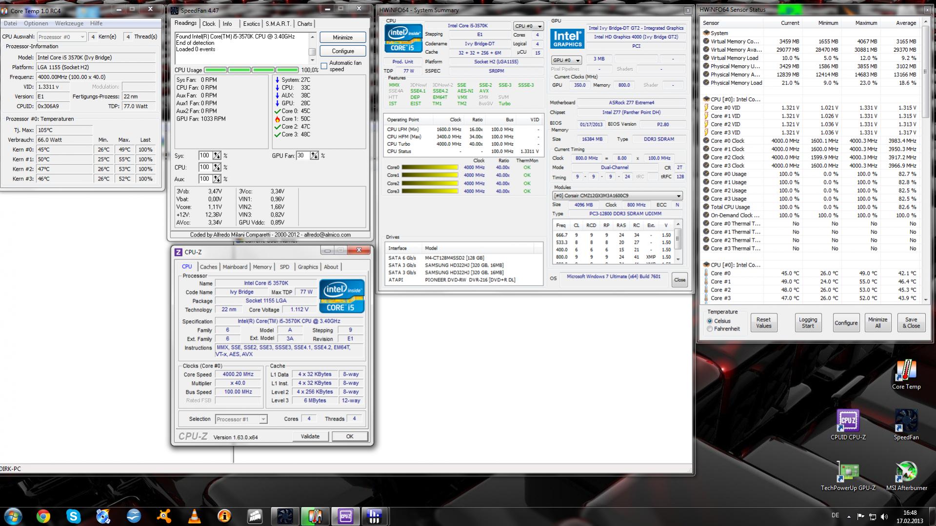

hab erstmal nur die 4ghz und mal pic gemacht..hat jemand ertmal an den werten was auszusetzen? prime stabil auf 6h
mfg

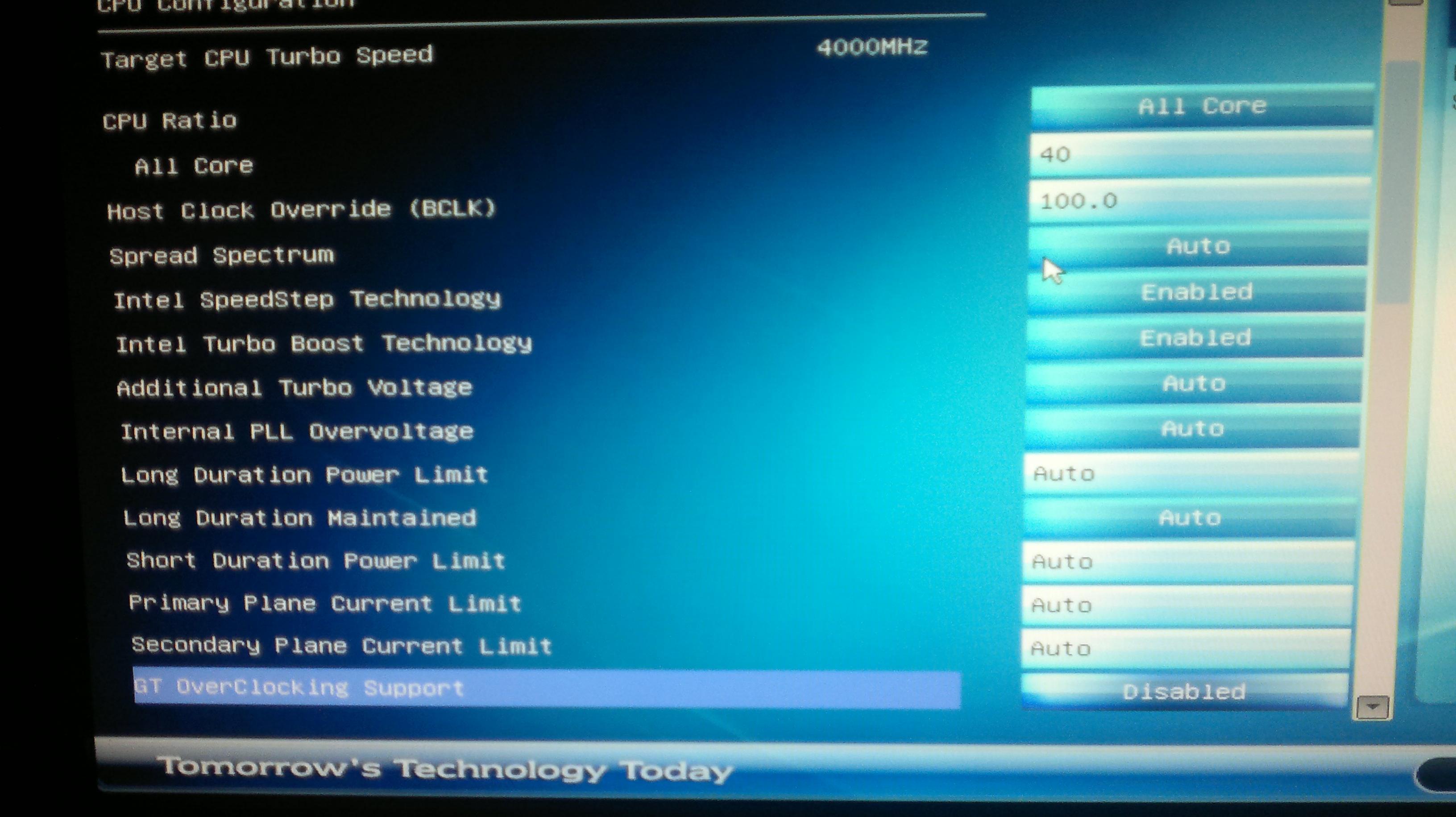

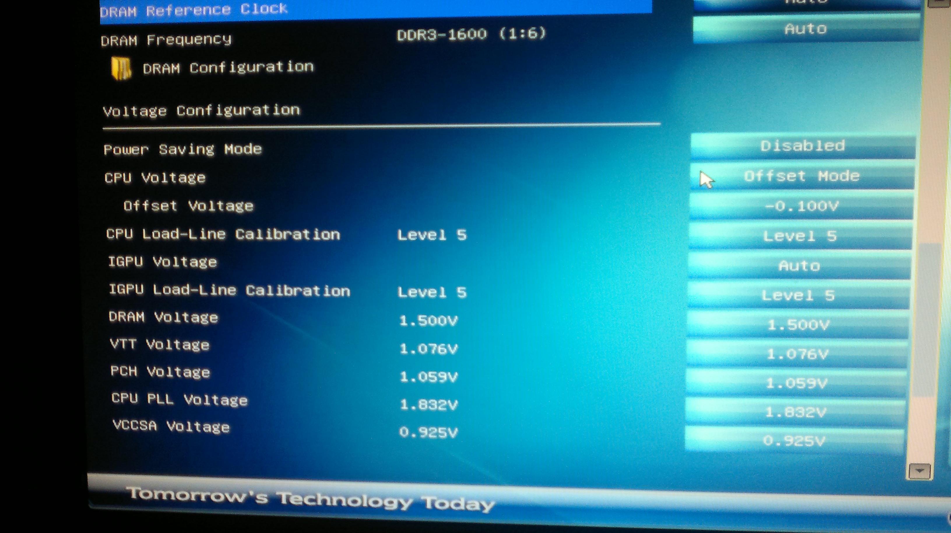

Probier mal LLC 5 und Offset -100 @ 4 ghz....
bloß ist es nicht egal ob ich offset oder fiexed vcor mache ?
Schau mal im Idle mit Offset deine Vcore an, und danach machst Du das selbe mal mit Fixed. Danach schreibst Du hier mal welchen Unterschied Du feststellen konntest ;-)
da zieht er sich auch 1,17v
hatte ich doch quasi gut ausgepegelt ^^
Mit Fixed Vcore sollte er dann im Idle ebenso 1,17V anliegen haben.....
Ich würde an deiner Stelle daher den Offset Mode wählen....
nein er regelt im idle trotzdem runter aber ich nehm den offset mode weil ich das gefühl habe er läuft stabiler...
danke für eure hilfe...mfg
Ohne Offset-Mode funktioniert das Stromsparen über die Vcore-Anpassung nicht mehr. Mit fixed Vcore bleibt er auch bei 0% Last auf 1,17V
stimmt nicht..bei mir hat er auch im fixed mode runter gefahren im idle ....nicht nur den takt sonder nauch die spannung..
