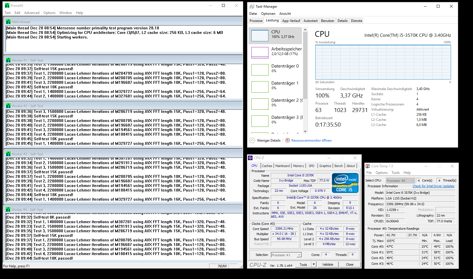

2. Anhand vom Screenshot (PRIME95 lief etwa 40 min.) könnt Ihr sehen, wie warm die CPU wird. Ist das nicht zu "warm" mit dem Lüfter? Auf vielen Seiten habe ich gelesen, dass das mit dem Stock Kühler etwa ~50° sein sollten.
Temperaturen sind vollkommen im rahmen.
Nein, alles unter unter 70/75°C ist i.O.

Normalerweise kann man locker über 80 Grad gegen, Prime darf man aber nicht als Standard nehmen, weil die Temperaturen nicht realitätsnahe sind. Prime 95 ist dafür gedacht die Stabilität zu testen weniger für die maximale Temperatur
Solange die CPU nicht drosselt oder sich abschalt ( über 90 Grad) musst du dir keine Gedanken machen.

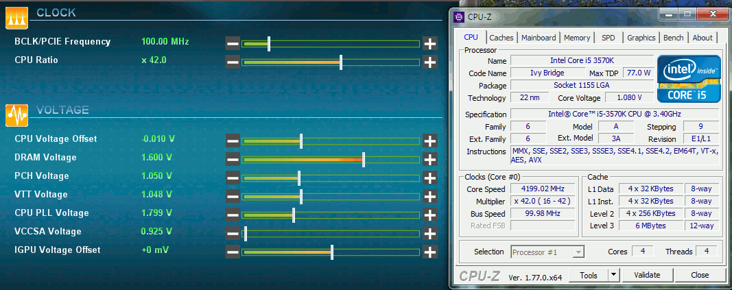

Habe auch einen 3570k. Nachdem ich von einer GTX 770 auf die GTX 1070 umgestiegen bin, hat die CPU merkbar gebremst. Bei vielen Spielen bin ich am CPU Limit. Seitdem sie auf 4.2 GHz läuft, scheint wieder alles rund zu laufen. Von daher würde ich sagen, das sich OC schon lohnt.
Ich selber bin nicht über 4.2 GHz gekommen, egal mit welcher Spannung. In meiner aktuellen Konfiguration habe ich nur den Multiplikator auf 42 erhöht und die Spannung auf Automatik gelassen. Konnte sogar den Spannungs-Offset negativ einstellen. Die Spannung geht dann nur auf 1.08V bei 4.2 GHz und die Temperatur geht nie über 65°C. Im Leerlauf hab ich 0.9V bei 1.6 GHz.

Die CPU drosselt ab 105°C. Prime95 erzeugt darüber hinaus noch gute 10-15°C mehr als normale Anwendungen. Das Problem sehe ich aber in dem alten Mainboard und nicht der CPU. Die hält auch längere Zeit 100°C unter Prime95 aus.

Der Screenshot ist vom AsRock Extreme Tuner. Geht aber wahrscheinlich nur mit AsRock Boards (hab ein z77 Pro3). Ich benutze das nur zum kontrolieren. Die Einstellungen ändere ich immer direkt im UEFI.
