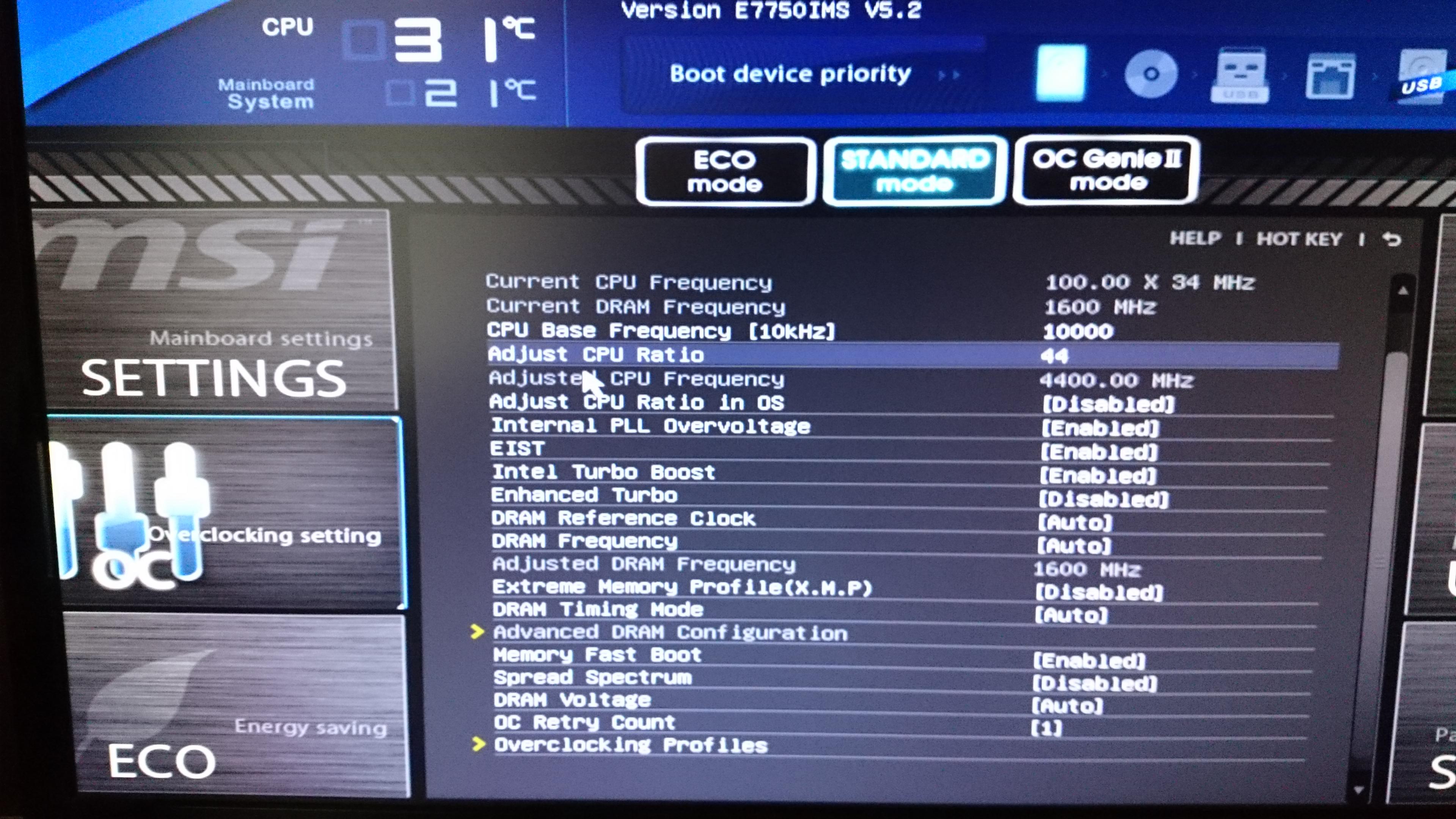

Ich wollte es eben probieren aber nein, natürlich will der Rechner nicht das tun, was ich tun möchte.
Im BIOS gibt es den Punkt OC (overlocking setting). Rufe ich diese auf, dann sehe ich alle Punkte und will mit der Ratio beginnen. Geht nicht, da ausgegraut.
Ich hab die Wahl zwischen ECO mode, Standard mode und OC Genie II mode. Ist auf Standard mode gesetzt. Klicke ich auf OC Genie II mode, dann warte ich...
Aktuelle CPU Frequenz: 100.00 x 34 MHz
Angepasste CPU-Frequenz: 4200.00 MHz
RAM unverändert auf 1333 MHz (hier könnte ich immerhin unter DRAM-Spannung zwiwcheb 1,350, 1,500, 1,650 und 1,800 V wählen).
Save und restart, PC schaltet ab, nach paar Sekunden startet dieser und beim Start erscheint die Meldung "OC mode is active", Logo erscheint und jetzt normal gebootet.

Hab mal meinen Mitbewohner belästigt und dir nen Bild gemacht :D Auf Standard Mode lassen -> links auf OC Settings -> bei Ratio einfach mit "+" hochstellen.
Das sieht 1 zu 1 gleich aus, nur bei mir anstelle von Adjust CPU ratio "Abstimmen der Prozessor-Ratio" und das ist zwar nicht grau aber da steht Auto und Doppelklick führt zu nichts (habs 10 mal probiert).
Ich will mir die Arbeit ja machen aber ich kann das nicht selbst bestimmen, auch wenn es genau so aussieht, wie im Bild von Black&White.

Edit: Das mit dem + probier ich gleich. Eben erst gesehen. Viel Dank!
Mit "F1" öffnest du das Hilfe Fenster, da steht wie du im Bios was drücken musst :)

Hab jetzt die OC mode beendet, wieder auf standard mode zurück und dann nur auf 44 gesetzt (echt nur + dann geht das).

@Black&White es bestätigt sich, so wie du es beschrieben hast. Riesen Dank für deine Mühe, besonders noch einmal für das Bild!

Ne F1 ist nur ne Hilfestellung zur Bedienung (z.b. das mit dem +)
Um den Spannung zu Prüfen müsste irgendwo ein Punkt sein mit CPU-Spezifikation oder sowas. Falls du es nicht findest kann ich nochmal gucken.
