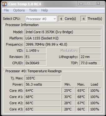

So, ich habe jetzt meinen CPU auf genau 4,0 Ghz übertaktet. Die Temperaturen waren mit Prime 95 : Core 1 : 63 Grad Core 2, 62, Core 3 67 Grad, Core 4 65 Grad.
Im Spiel Counter Strike: GO hatte ich Temperaturen zwischen 47-57 Grad. So wie es aussieht ist alles noch im Grünen Bereich.
Danke nochmal für eure Hilfe. :)
Dann hast du noch Luft beim Übertakten...4,2Ghz oder mehr scheinen dicke drin zu sein mit noch guten Temperaturen. Natürlich davon abhängig wie stark du die Vcore anheben musst. 65°C bei Prime sind gar nichts.

Auf welche Spannung liegt dein Core Voltage ?
1,22 ? Unglaublich. Bei mir stürzt das System mit 1,32 V immer noch ab. Ich hatte nach 5 Min (danach Abstürz) MAX 77° mit meiner H60.
