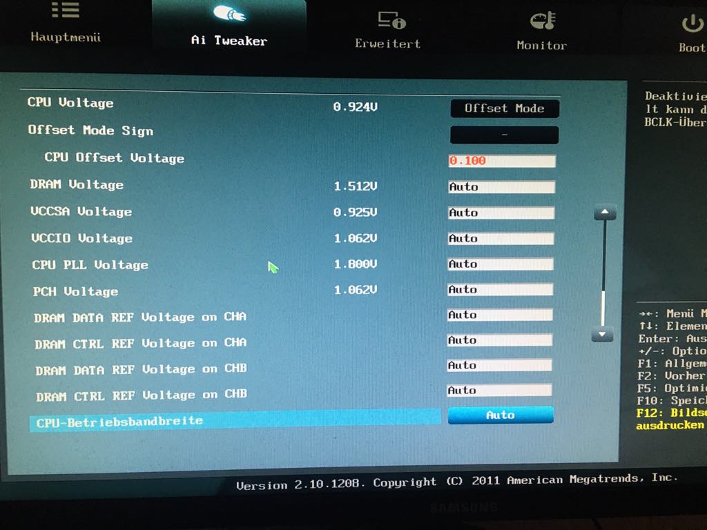

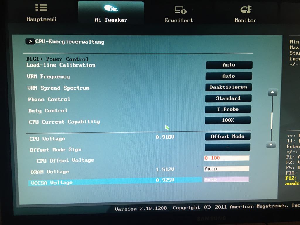

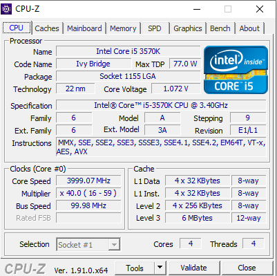

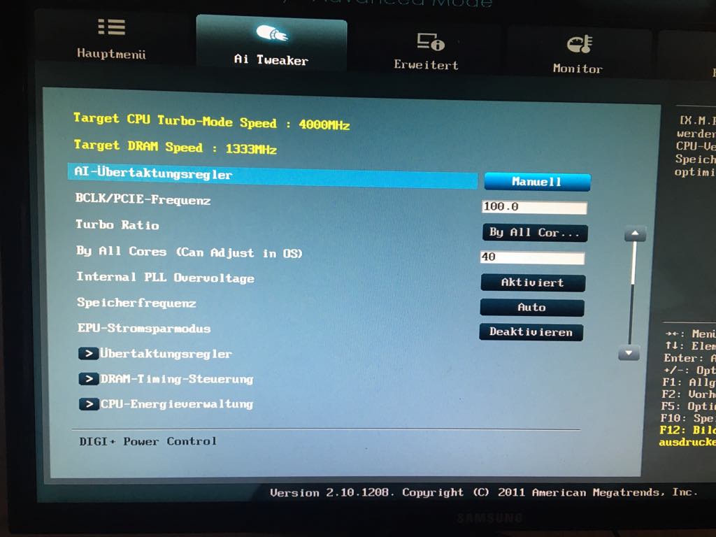

Ich habe mich schon etwas in das Thema eingelesen und habe ein paar Videos angesehen die dieses Thema behandeln meine CPU läuft jetzt mit 4 GHz ohne abstürze allerdings wenn ich auf 4,2 oder höher gehe stürtzt der pc ab
hier mal ein paar Bilder was ich eingestellt habe
wie mann bei CPU Z Shit
bleibt der Core Speed ständig bei 4 Mhz

Spannung hoch...
Ich würde einfach mit mit 1.205 V und 42er Multi starten und dann rantasten... ausloten
Powertarget muss auch hoch... das kannst einfach mal auf 135W stellen

habe es mal so eingestellt nun habe ich 4,2 MHz
laut HWMonitor habe ich 60 bis 64 grad bei spielen und Runtertakten tut die CPU auch auf 1.600 MHZ
wo finde ich diese Einstellung Powertarget ?
Je nach Board heißt es unterschiedlich.
Falls er bei 60 Grad schon runtertaktet läufst du garantiert ins tdp Limit...
Es könnte bei deinem Board laut Google long duration power limit sein und short duration power limit..
Zum ausloten kannst auch Intel extreme utility nutzen.. Dort kannst du alles im OS einstellen und bei Tests auf Stabilität im Bios so einstellen..
Achso.. Wenn du die 1.6ghz nur im idle hast ist ja alles in Ordnung..
