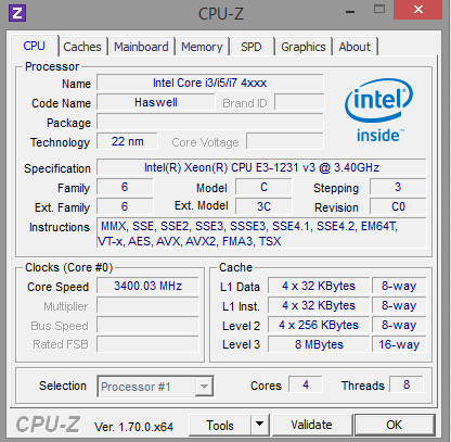

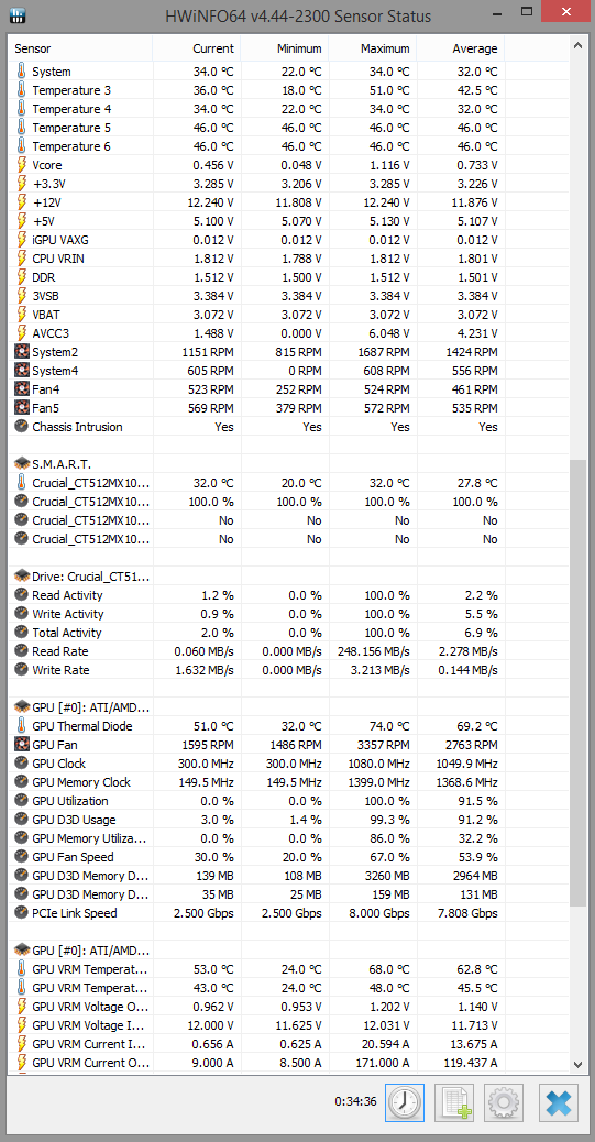

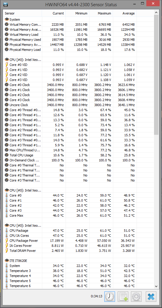

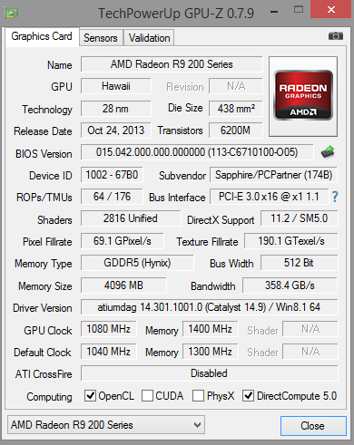

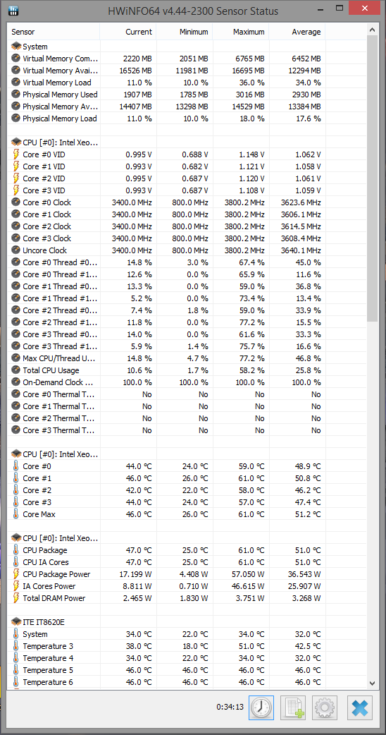

Habe den Xeon und spiele Mordors Schatten auf Ultra Settings in 1920x1080 (ohne HD-Pack).
Sieht echt klasse aus und ich messe dir heute Abend mal die durchschnittlichen Kennwerte des Xeon und der GPU von min. 1 Std Spielzeit und poste den Screenshot hier.
Dann kannste selber entscheiden, ob dir der Aufpreis wert ist!
So, bitte sehr. ca. 40 min Spielzeit

Wie ich oben schon angehängt habe, selbst bei Mordors Schatten auf Ultra Einstellungen geht der nicht auf maximum boost!
Und ich sag mal, das Spiel ist relativ ausgeglichen, was GPU und CPU Belastung angeht!
Ergo: Aktuell reicht ein Xeon. Was in 3 Jahren ist, kann man nicht sagen. Hier hätte der 4790K den Vorteil das eventuell noch übertaktet werden kann. Aber ist das knapp 100 € Wert?
