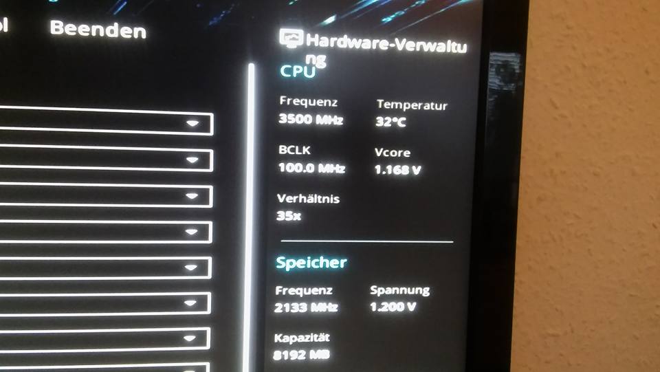

Ich habe gestern den I56600K auf ein ASUS Prime B250 Pro Bord verbaut. Es läuft soweit alles aber mir ist aufgefallen das die CPU unter Windows auf 3.7GHZ läuft. Das Irritiert mich schon da doch der Standart Takt 3.5 ist?

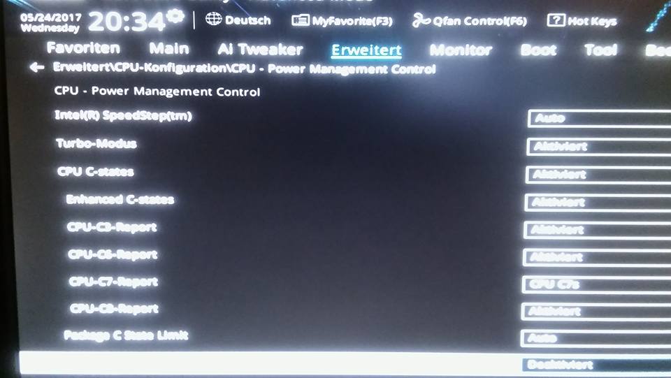

Ich habe nicht übertaktet und C3,C6,C7,C8 an aber hat nicht geholfen.
Muss ic da noch was anderes aktivieren damit die CPU im leerlauf den Tak senkt?

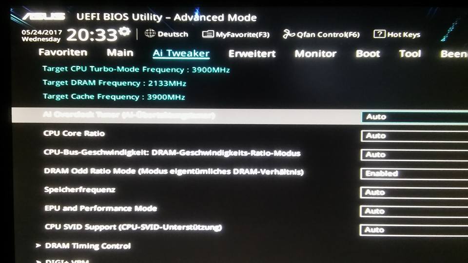

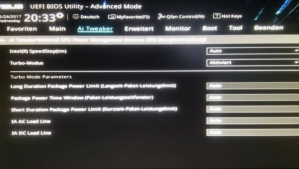

So sehen die Settings bei mir aus:
Hast du das neueste Bios drauf und auch mal die default Einstellungen im Bios geladen ?
Normal sollte die CPU ohne manuelle Einstellungen runter takten. Habe ja auch einen I5 6600, mit Asus B150 Board.
Der taktet bei mir ohne Probleme, mit den default Bios Einstellungen runter.
Ok jetzt geht es wieder nach dem ich die Default Settings geladen habe. Entweder hatte ich das vorhin niocht gespeichert gehabt oder das MB hat es sich nicht gemerkt. Auf jeden Fall passt jetzt alles.
