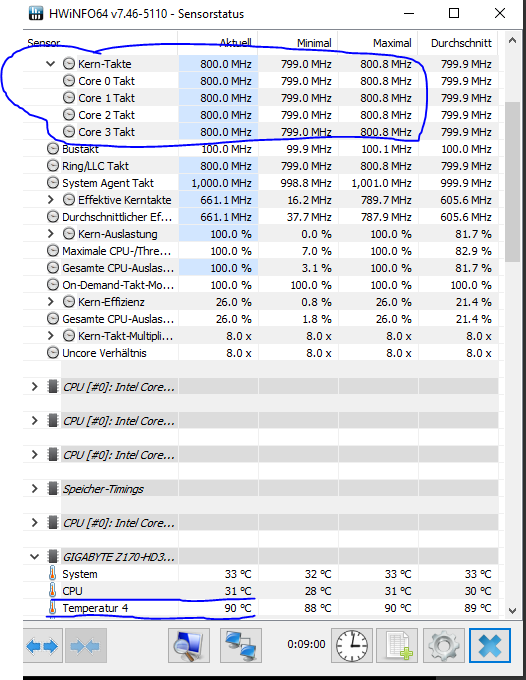

okay ich habe nun den Cinebench R23 lauf lassen:
Höher als 800mhz kommt keiner der Kerne. CPU Temp ist allerdings auch nur bei 31°. Auffälligkeit hoch ist allerdings der Temperatur 4 Wert auf dem Mainboard. Da konnte allerdings HW Info keine Aussage dazu treffen was das sein soll... :(
Mit 800Mhz CPU Takt ist das natülich langsam. Die R23 Multicore Ergebnisse werden hier kaum 1000 Punkte erreichen und der intel 7400 sollte bei über 3000 Punkten landen.
Der Temperaturwert von 90°C kann auch der von den Mainboard Spannunsgreglern sein, wenn da nichts von MOS oder VRM steht. Dann drosselt die CPU. Nur wenn HWinfo nicht vor R23 gestartet wurde und nicht den maximalen CPU Takt anzeigen konnte.
Bitte sonst nochmal ein BIOS CMOS Reset machen und bei den Enerpiesparoptionen unter Windows mal Ausbalanciert und Höchstleistung testen. Wenn das OS mit auf den intel rüber übernommen wurde und bis hier nichts hilft, wird eine Neuinstallation fällig.
