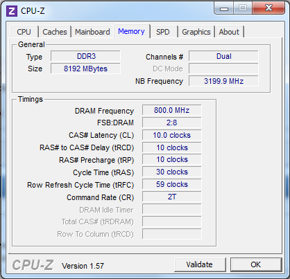

i5 750 + DDR3 16000 = 2000mhz möglich?

Kann den multi leider nicht manuell verstellen. Gibt nur diese 2133mhz Voreinstellung. Da macht die Hardware aber anscheinend nicht mit.
du musst nicht den Ram Multi verstellen, sondern den CPU Multi auf 16 und dann den BCLK auf 200 BCLK ergibt einen CPU Takt von 3200 Mhz und duch den Multi vom Speicher auf 10 erbigt sich ein Takt von Multi 10 x 200 BCLK = 2000 MHz Speichertakt,
der BCLK ist für beide Takte zuständig, es wird nur über den Multi geregelt wie hoch er dann ist.

hab jetzt bclk auf 200mhz und multi auf 16. läuft mit 3200 mhz.
nur der speicher hat nur nen multi von 8.
heißt dass er wieder mit 1600 läuft.
