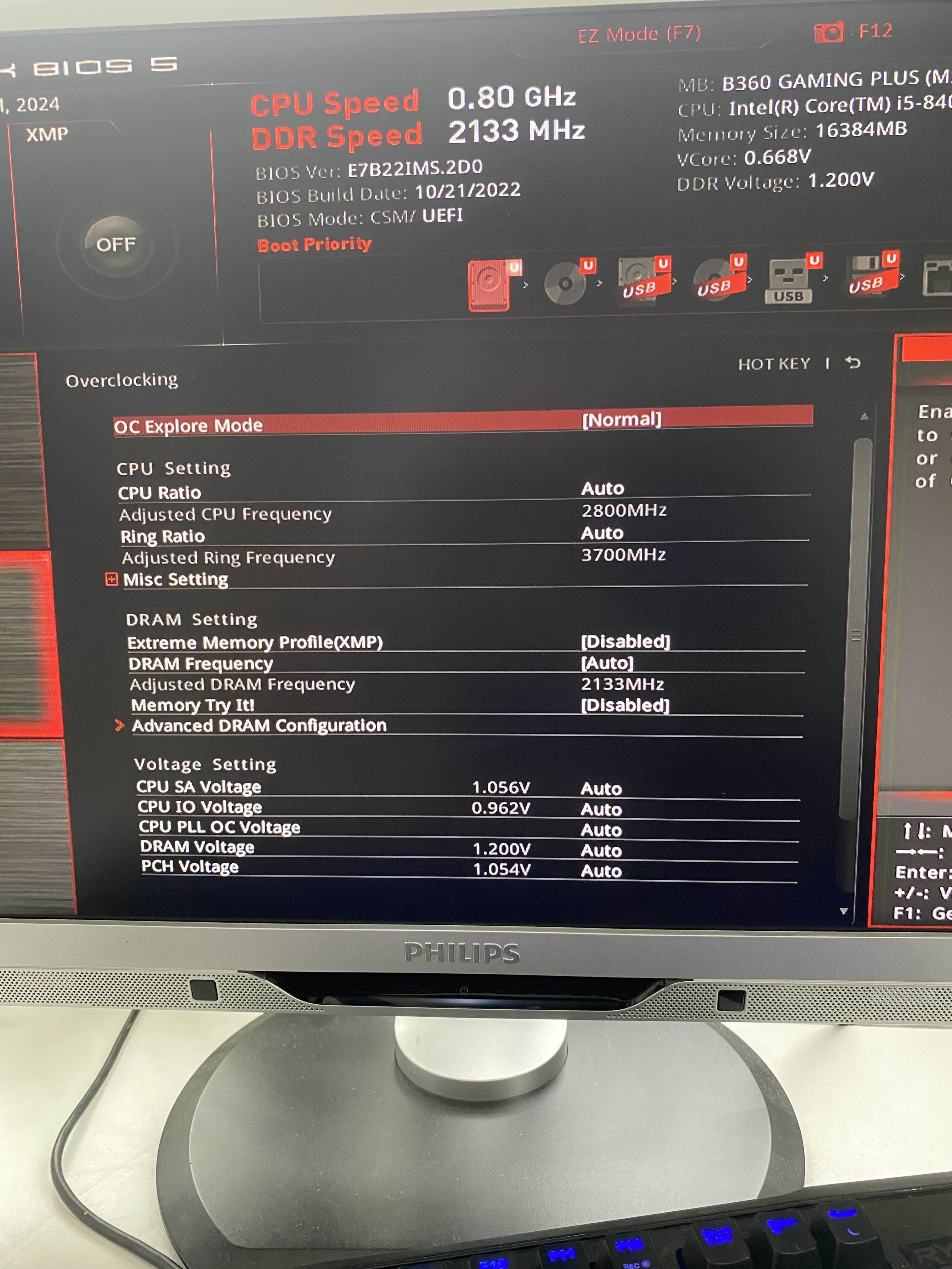

FenxLetsPlay schrieb:
nun fährt der Rechner nicht mehr hoch und bleibt im MSI Logo hängen
Laut Screenshot ist dein Bios gerade auf "UEFI" eingestellt. Bei deinem ersten Screenshot war es noch "Legacy". Dein Windows wird also im alten MBR Modus installiert sein. Du müsstest vorerst wieder auf "Legacy" oder "CSM" umschalten.
Auch ist dein XMP für das RAM nicht aktiviert. Aber das ist ein Problem für später, wenn alles richtig läuft.
Der "CPU Ratio" ist auf AUTO und trotzdem hast du nur 800 Mhz. Irgendwas stimmt da mit CPU oder Board nicht.
Mich wundert nur, dass dein UEFI von 2022 ist, du hattest doch eigentlich gestern ein Update gemacht. Gibt es da kein neueres?

Ich habe es nun auf CSM und bei Boot select UEFI+Legacy gestellt. Trotzdem startet er nicht
Nach dem umstellen von Monitoring läuft der Prozessor auf 2,80GHz
Update habe ich gestern gemacht und soweit ich geschaut habe, gibt es da kein neueres :)
Soweit ich auch gesucht habe, gibt es keine Einstellung für Leagacy sondern nur UEFI und CSM
Beim starten kommt das MSI Logo und der Windows Kreis aber dort bleibt er stecken, die status LED leuchtet dauerhaft und es passiert nichts mehr
