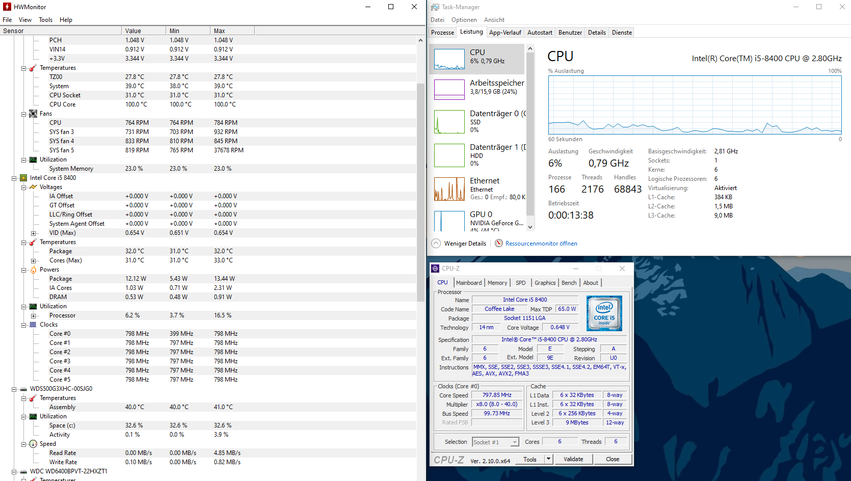

Moin moin, ich habe mir vor ein paar Tagen eine gebrauchte Grafikkarte gekauft (1060) und meinen zweiten Rechner mal aus der Ecke geholt. Nun ist mir beim Ausprobieren aufgefallen, das meine CPU mit nur 0,79GHz arbeitet. Ich habe darauf erstmal die Kühlung überprüft und die Wäremeleitpaste ausgetauscht und mit HWMonitor eine maximale Temperatur von 30° auf der CPU ausgelesen. Daher denke ich es liegt nicht an der Kühlung, auch habe ich meine Energieeinstellungen überprüft und dort war auch alles normal (ausbalanciert). Im BIOS ist mir aufgefallen, das dieses nicht die CPU Temperatur anzeigt, dort steht lediglich 0° was merkwürdig ist.
Ich hatte an ein BIOS Update gedacht aber es noch nicht gemacht.
Vielleicht weiß jemand etwas genaueres darüber.

BIOS-Update ist mMn eine gute Idee.
Auch ein clear-CMOS kann schon helfen.
Da der PC anscheinend schon älter ist, kann (nicht muss) die Puffer-Batterie nicht mehr OK sein. Eine neue C2032 kostet ja auch nicht die Welt.
Reaktionen: zivilist
Du hast in den Energievewaltung auf Stomsparen gestellt, und es vergessen wieder aus zu machen?
Du hast eins der Board, die einen Slow-Switch haben, und den hast Du beim Umbau umgelegt und es nicht bemerkt? (Hatten wir hier schon öfter im Forum).
Reaktionen: Gigaherz und mwh.re
KnolleJupp schrieb:
Warum sollte die CPU mit Vollgas laufen, wenn sie wie im Screenshot zu sehen mit nur 6% ausgelastet ist?
Hatte ein paar Spiele getestet und dort ging die Auslastung nicht über 28% und halt die 0,79 GHz

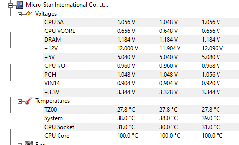

Ich glaube ich habe das Problem gefunden.
Jedoch weiß ich nicht wieso die CPU Core Temp auf 100° ist, könnte der Sensor kaputt sein oder das Board einen Fehler haben?
Was sollte ich in diesem Fall tun?

Spiel erstmal das aktuellste BIOS ein, dann weiter sehen.
Hast du den CPU-Kühler, nachdem du neue Wärmeleitpaste aufgetragen hast, auch wieder korrekt montiert und mit Strom versorgt?

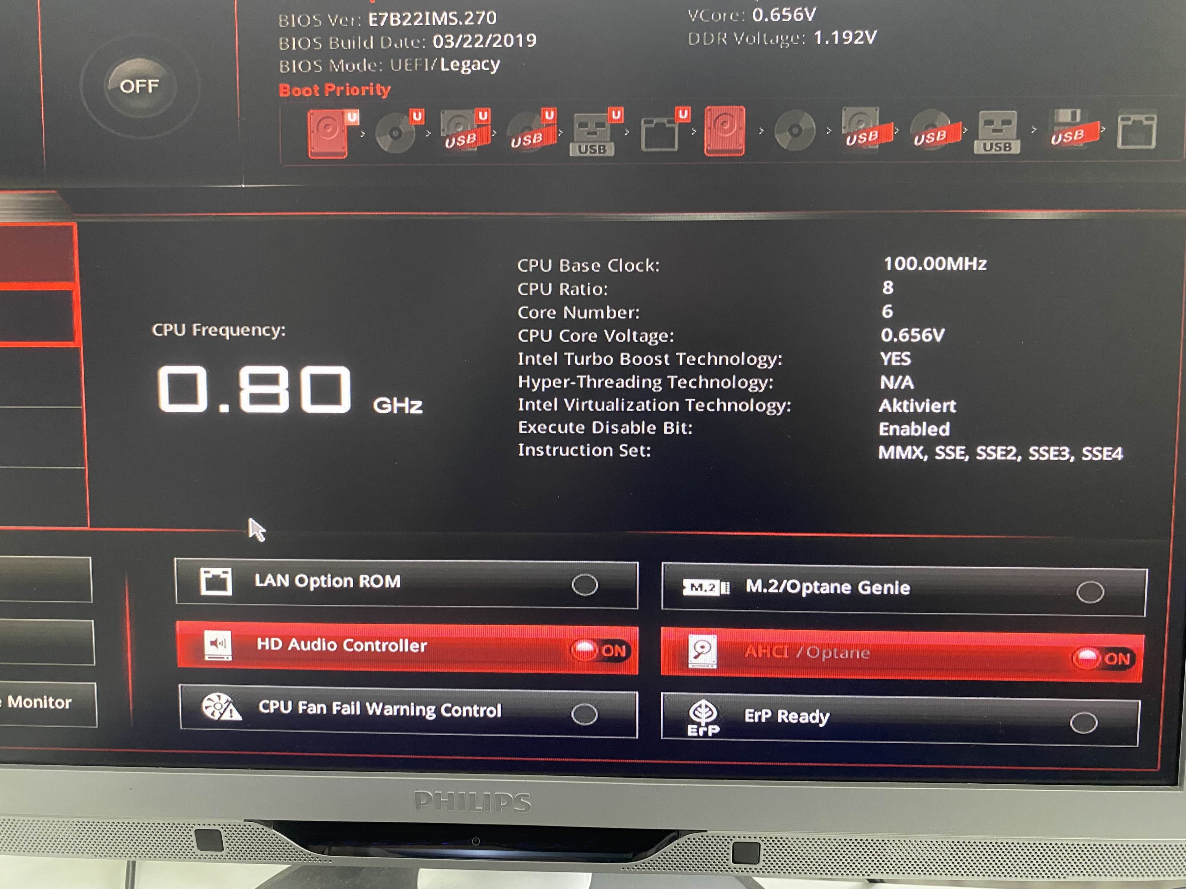

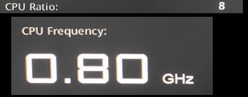

Laut UEFI steht der Multiplikator (CPU Ratio) dort schon nur auf 8. Müsste das nicht AUTO (oder zumindest deutlich höher) sein?

Was mich noch wundert, dass das Bios keine Temperatur anzeigt (siehe Bild)

Wenn du Lust und Zeit hast kannst du es natürlich mit einem Upgrade auf Windows 11 probieren. Ob das den Fehler behebt kann dir aber einer sagen. Ein Update setzt ja auf ein altsystem auf, vorhandene Fehler und Probeme können mitwandern.
Meiner Meinung nach sind deine UEFI Einstellungen schuld, daher würde ein Update nicht helfen (und momentan wegen UEFI Legacy Mode auch gar nicht gehen.)

Denkst du, es liegt nicht an der Core Temp., da diese die CPU zur drosselung führt

Ein Biosreset sollte das Problem lösen wenn da ne Einstellung falsch gesetzt ist.
Reaktionen: coasterblog, 00Julius und metallica2006
Hwinfo würde ich da nicht trauen. Wenn das UEFI selber aber auch 100 Grad anzeigt, wäre das tatsächlich denkbar. Den die 800 Mhz sind ja bereits im UEFI schon nur aktiv.
Wie Fujiyama gerade schrieb sollten die UEFI Defaults das Problem eigentlich lösen.
Es sollte im UEFI jedenfalls nicht CPU Ratio 8 angezeigt werden, da im UEFI keine C-States aktiv sind.
