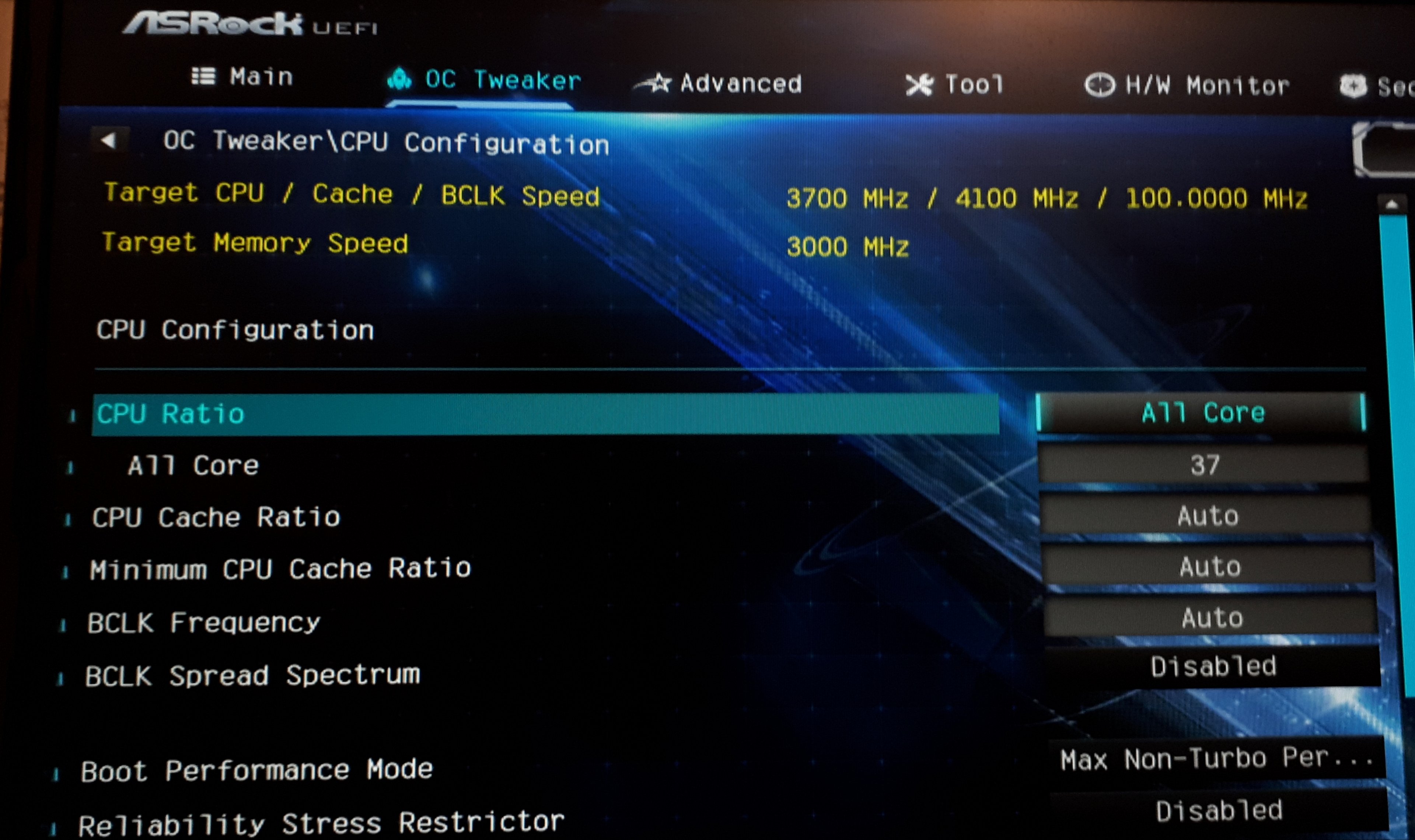

Meine CPU ein i5 8600k bottleneckt meine 2080 (A1) ein ganz bisschen. Wenn nämlich die CPU auf allen Kernen auf 100% läuft ist die GraKa erst bei 97%. Das wollte ich nicht hinnehmen und habe den Prozessor mal angefangen leicht zu übertakten, da das meine erste eigene Kiste ist und ich diese nicht instant schrotten möchte.
Aber nun. Ich habe also einfach den CPU Clock von 3,6 auf 3,7 ghz erhöht. Alles andere habe ich erstmal gelassen wie es gehört. Frage ist: habe ich somit auch den Boost des Prozessors, der ja auf bis zu 4,1 ghz geht entfernt, da die CPU im Stresstest von CPUZ nur bis zu den 3,7 ghz geht. Sollte man beim Übertakten also mit dem Boost als minimalem Wert anfangen?

Ich habe die CPU Ratio auf all core gestellt und bei all core auf 37 anstatt auf 36.

Gehe mal eher in Richtung 4,5-5,0 GHz und wir können weiter reden. Alles andere ist schon fast untertakten.
Turbotakt rauf auf ~4,8GHz mit leichter Spannungserhöhung. Das schafft eigentlich fast jeder 8600K, ausreichende Kühlung vorausgesetzt.
Die Grundtakraten würde ich nicht angreifen. Da hat man so gut wie nichts davon und man nimmt den System die Flexibilität die Taktraten zu ändern.
Steini1990 schrieb:
Turbotakt rauf auf mindestens 4,8GHz
Ich kenn mich mit den ganzen Begriffen beim übertakten nischt aus. Die Zahl, die ich bis jetzt verändert habe unter "All Core" ist doch der Turbotakt right?
(Tötet mich nicht, fals es falsch ist. Ich hab halt kein Plan davon)
Stimmt schon. Aber du darfst dich nicht an den Grunddtaktraten von 3,6GHz orientieren sondern an den maximalen Turbo-Taktraten. Ich habe im AsRock BIOS mittels "Per Core" Taktraten übertaktet. Bin damit sehr zufrieden. Taktraten werden bei Last gut gehalten und ohne Bedarf takten sie auch brav herunter.

nimm den all core turbo Multiplikatoren und setz ihn auf 4.7 ghz.
nimm die all core voltage und setz sie auf 1.35.
sollte 100 / stable sein. dann geh in 25er schritten von 1.35 v runter und teste kurz mit prime95 oder paar cinebench durchläufen. wenn du die niedrigste stable voltage gefunden hast, teste prime ~8-24 h. wenns crashed wieder in 25 mv schritten hoch. 4.7 sollte eigentlich für 144 hz gaming ausreichen
