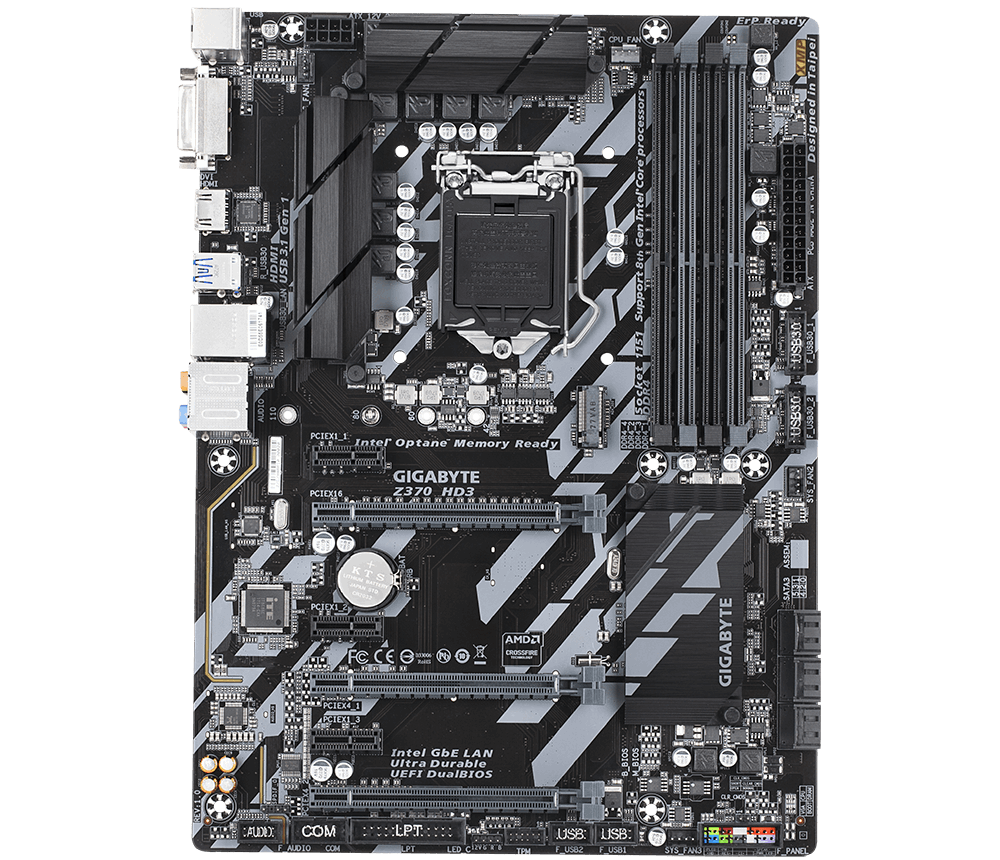

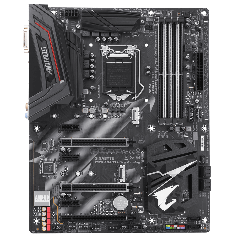

Was man hier teilweise im Thread schön sehen kann ist, was die Silicon Valley Lottery doch für einen Einfluss auf das OC der CPU hat. Wenn ich mir den i5 8600K von dem User ___ronny anschaue, der für 4,6 GHz Takt [Uncore 42] eine Spannung von 1,236 Volt braucht [im Bios sind das dann 1,220 Volt], dann ist das exakt die Spannung mit der mein i5 8600K auf 5,0 GHz [Uncore 46] absolut Stabil läuft [auch unter Prime95 mit Local.txt Modifzierung oder ohne Modifzierung und AVX-Offset Stufe 2]. Das sind bei gleicher Spannung direkt mal 400 MHz mehr Takt!
Ich würde ja zu gerne Wissen, welchen Einfluss auch das MB und die restlich Hardware hat, auf das OC verhalten der CPU und wie dem User ___ronny seine CPU auf meinem MB sich beim OC verhalten würde? Das wäre doch wirklich mal interessant, ob sich da Unterschiede zeigen!
​Vor allem, wenn man bedenkt, wir haben ja beide ein Gigabyte Z370 MB und beide einen i5 8600K!
​MB Z370 HD3 (rev. 1.0) von dem
User ___Ronny

​MB Z370 AORUS Ultra Gaming (rev. 1.0) von mir

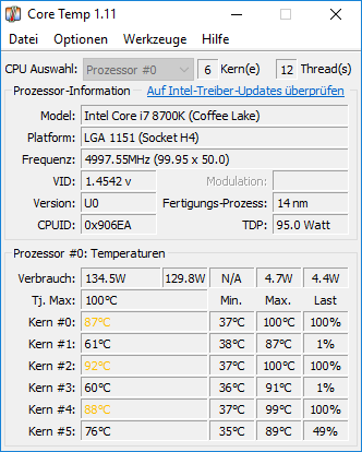

Was sind die Max Temps die noch im Rahmen liegen ??... bei einem i7 8700k ( asrock z370 extreme 4 )
Habe ihn jetzt auf 5 Ghz mit 1.35/36 Volt und das sind die Temperaturen nach einer Stunde

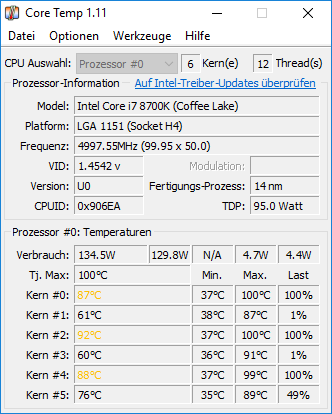

Also deine CPU würde ich aufjedenfall runtertakten oder köpfen, bzw. besser kühlen... also über 90° ist schon kritisch :/
