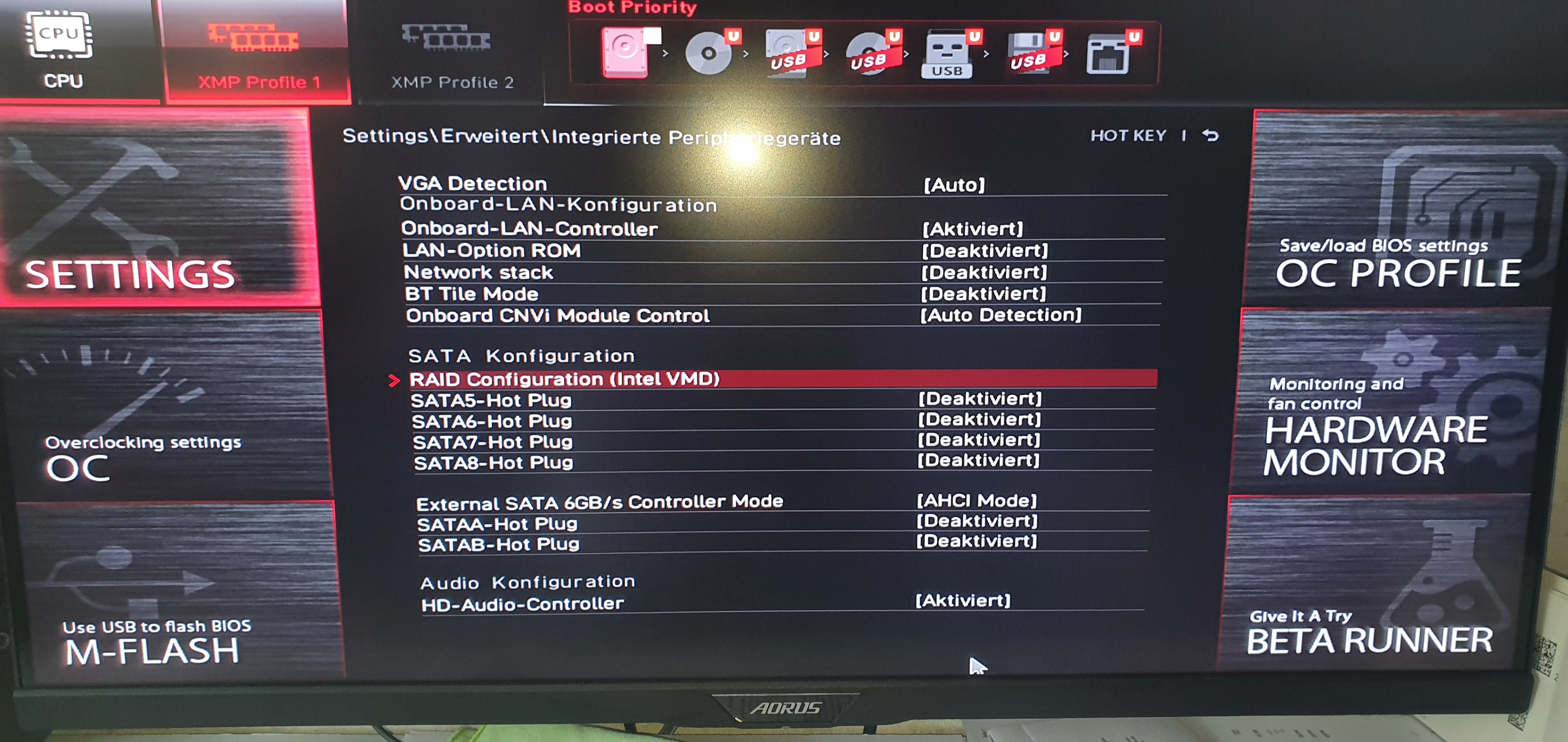

Schau mal bitte in deinem Bios unter (settings/ VGA Detection) nach was dort angezeigt wird

Geringverdiener schrieb:
auf deinem Screenshot sthet das die IGPU aktiv ist und nicht deine rtx 3080ti
Das liegt an MSI, bei mir muss ich nach einem Bios-Reset oder Update auch immer die iGPU wieder selber deaktivieren.
EDIT: Multimonitor, ist damit gemeint.
Damit kann die iGPU zeitgleich mitgenutzt werden.
