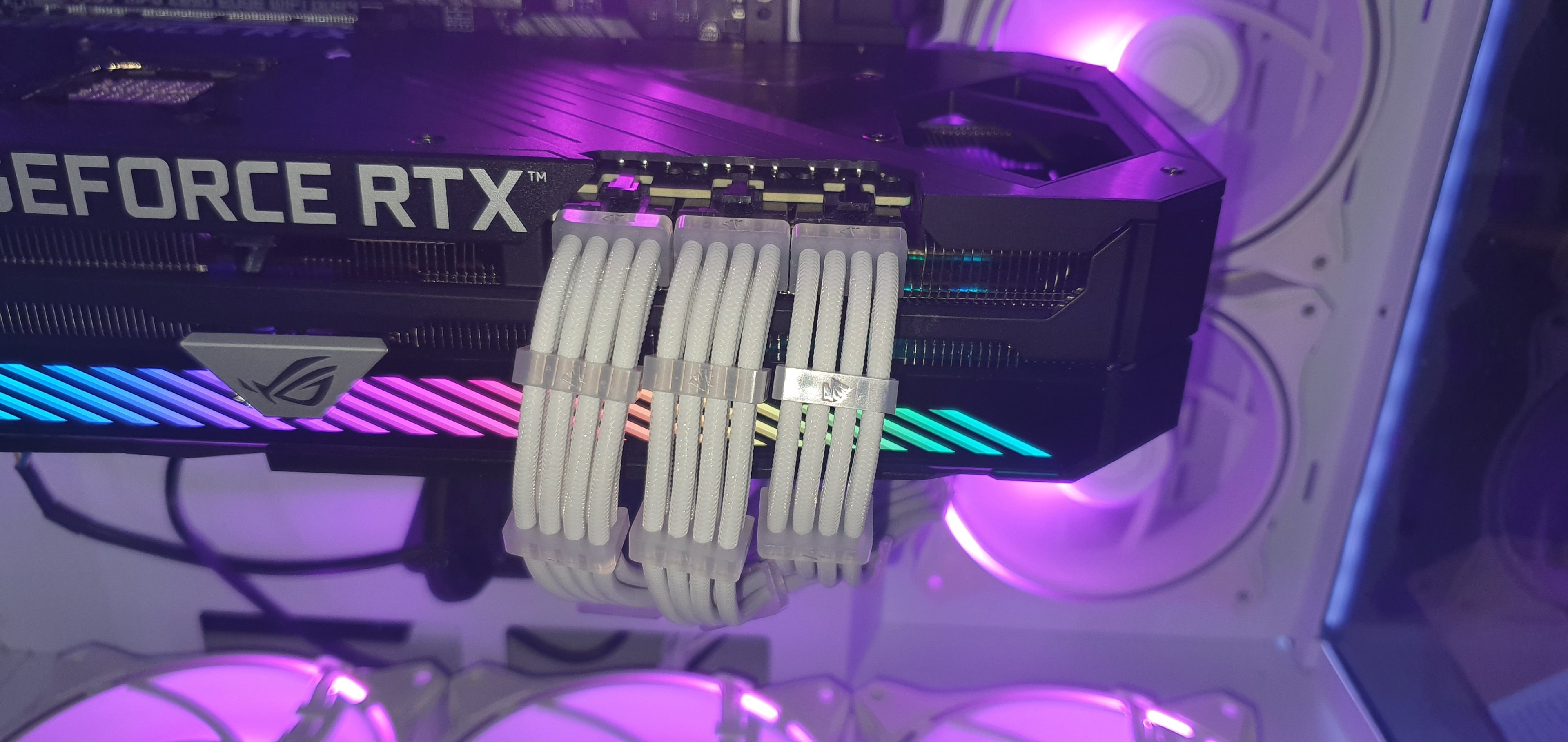

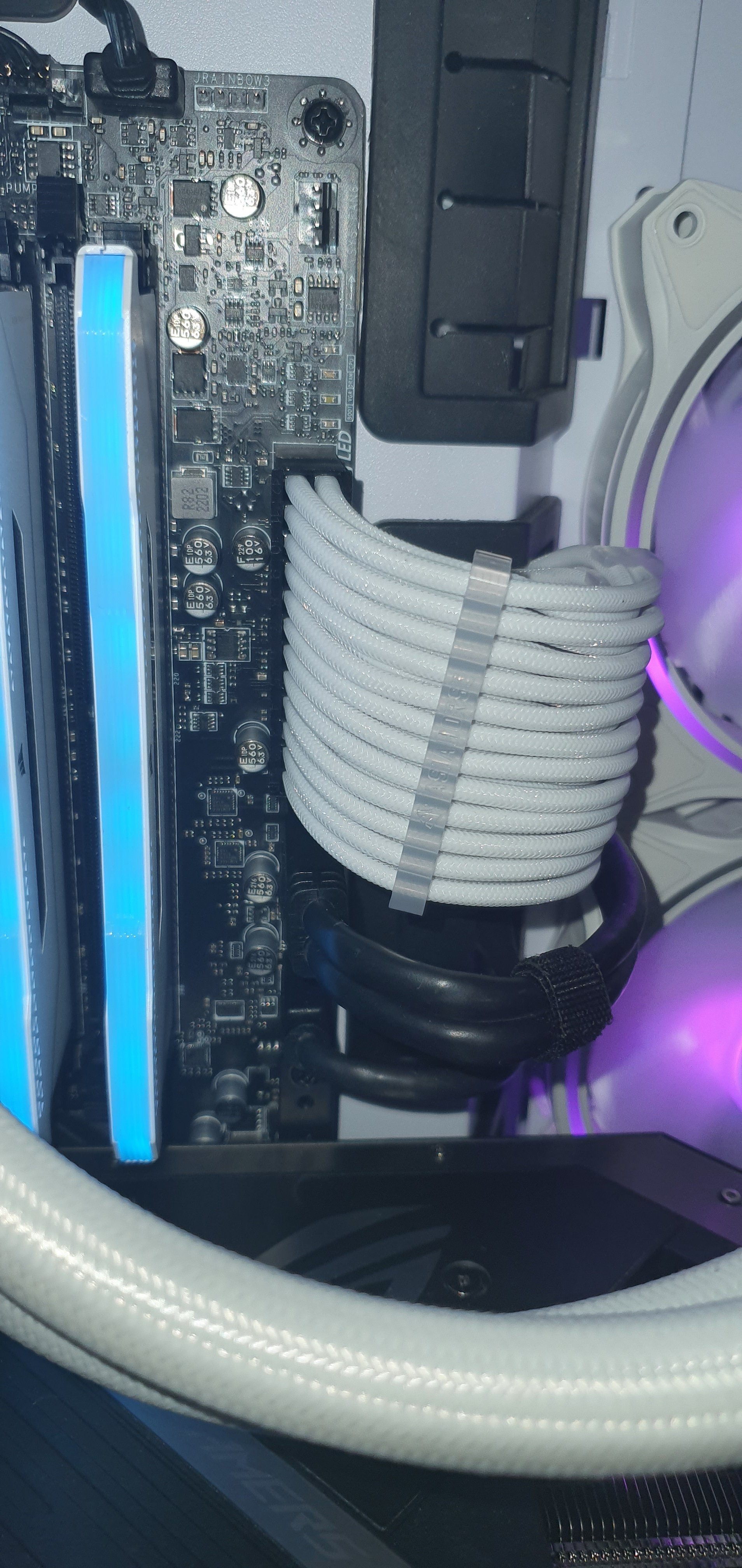

-wie ist die Grafikkarte mit dem Netzteil verbunden (optimal pro Anschluss eine eigene Leitung)
-wie ist die CPU mit Strom versorgt (Screenshot vom Innenleben deines Rechners)

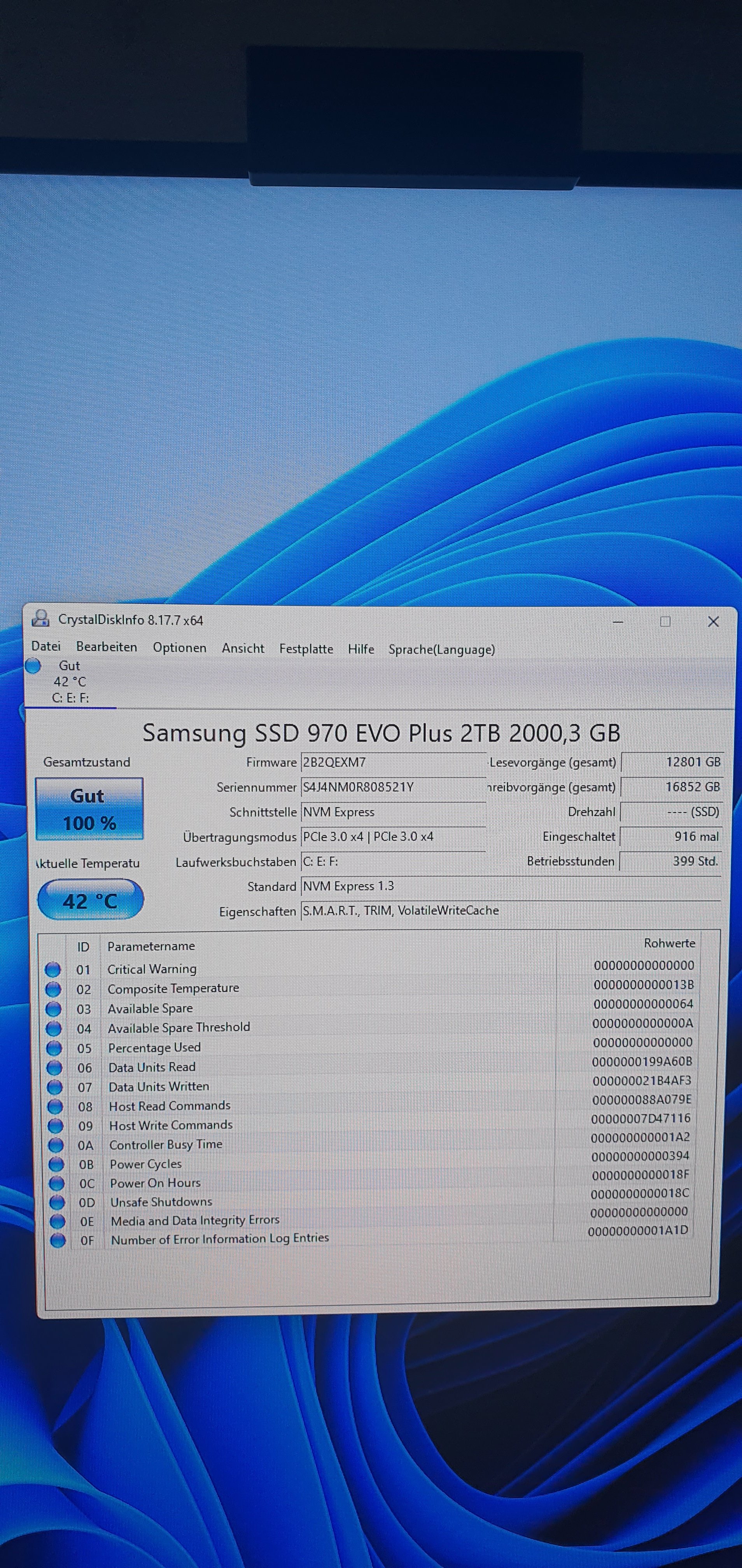

Ich werde mal hwinfo installieren und werde auch gleich das CrystalDiskInfo durchführen und hochladen.

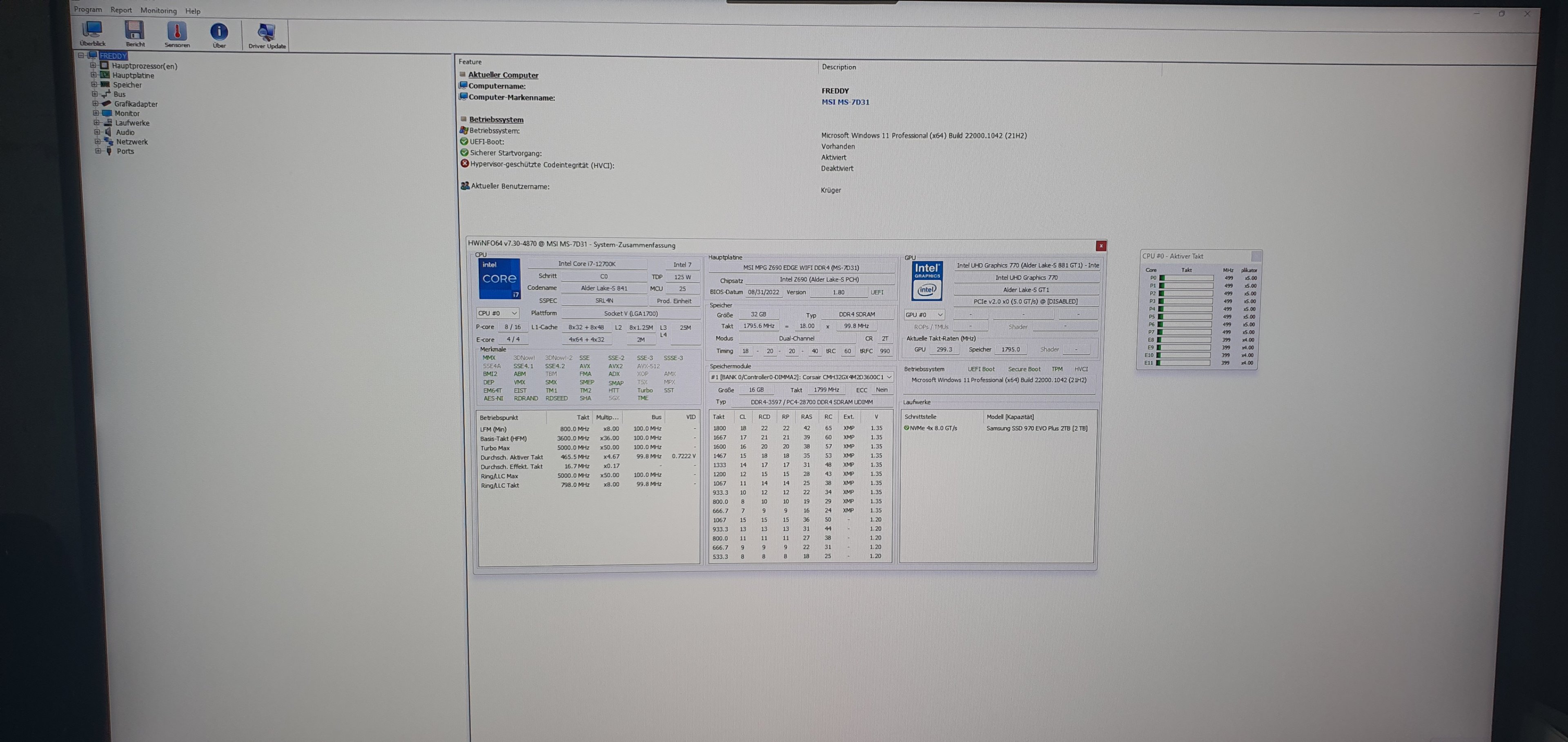

So hier der Bericht und von HWinfo und CrystalDisk
Mein Haupt System ist das mit dem Aorus z690 Master und DDR5
Das ist zum Test weil es auch nicht geht. ist der Ganze Bericht

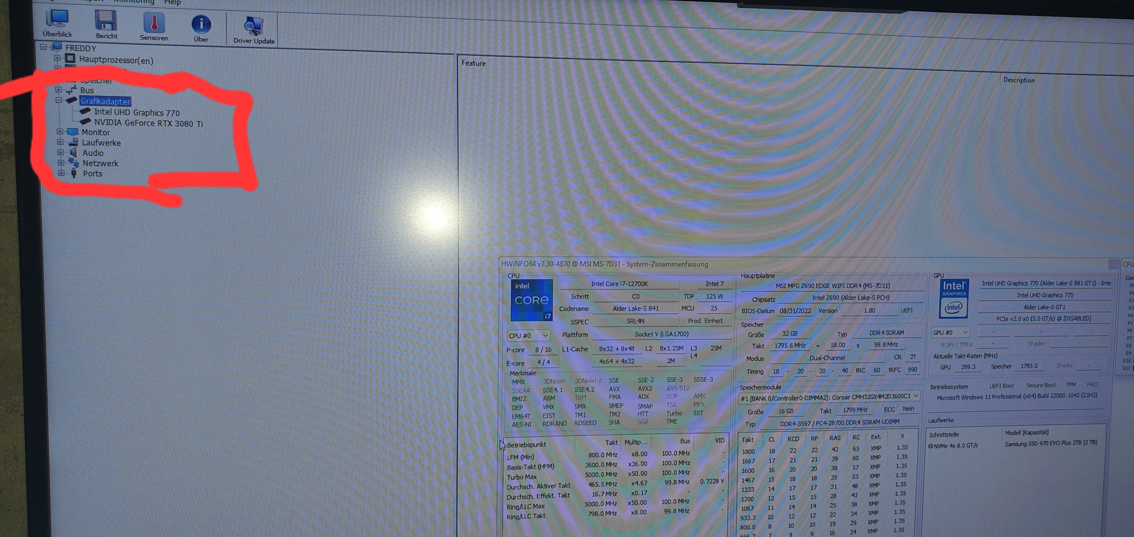

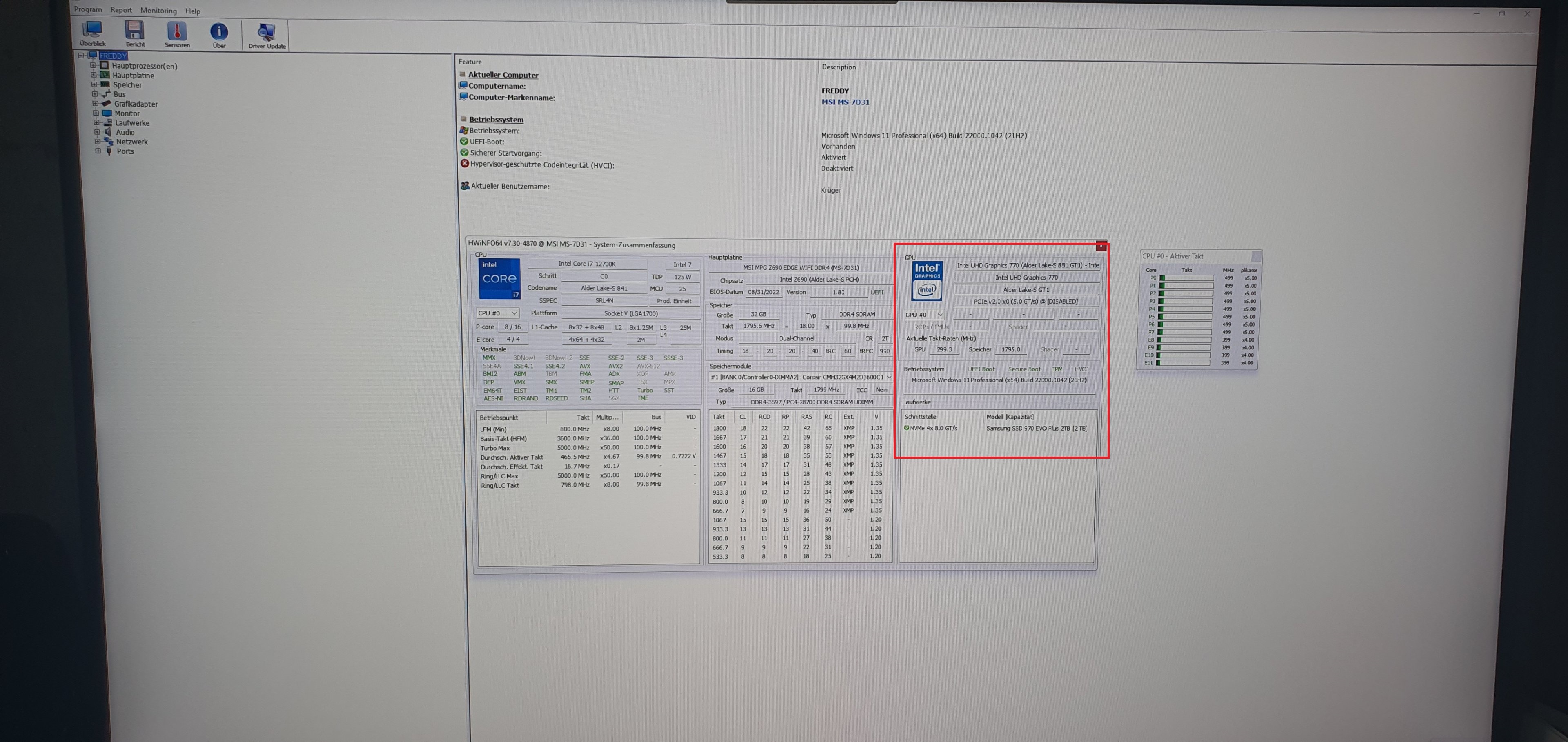

Lösche mal den Text von HWINFO und nur einen Screenshot erstellen und Posten

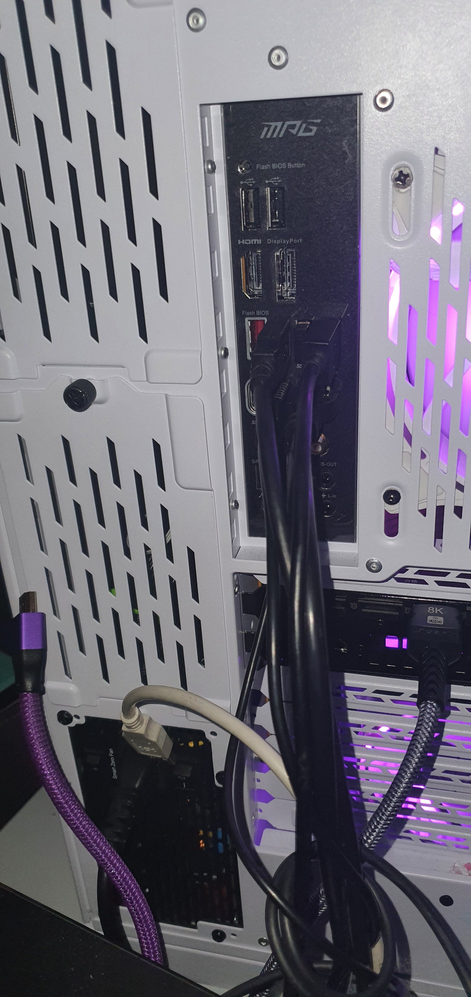

auf deinem Screenshot sthet das die IGPU aktiv ist und nicht deine rtx 3080ti
in dem rot markierten feld sollte deine Grafikkarte stehen ( wie auf meinem screenshot oben)

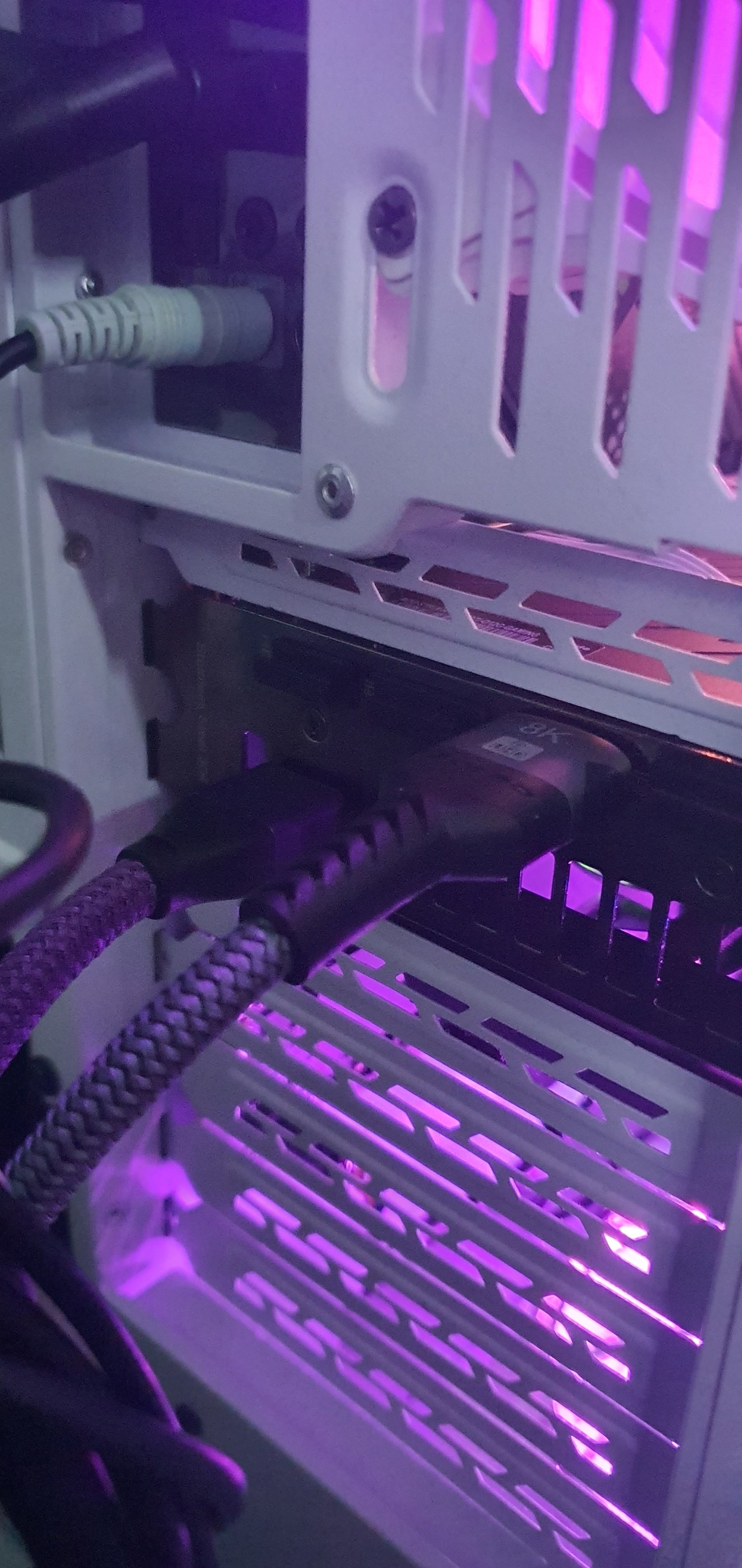

mach mal bitte ein weitere Foto von der Rückseitet deines PC, das man alle anschlüssen sehen kann
Festplatte 919 mal eingeschaltet aber HEX 18C = Dezimal 396 nicht richtig runtergefahren ...
hm es liegt an den Mainboards das der Fehler wandert? nein
Ja nicht Richtig Runter gefahren. :-(((
Hier
