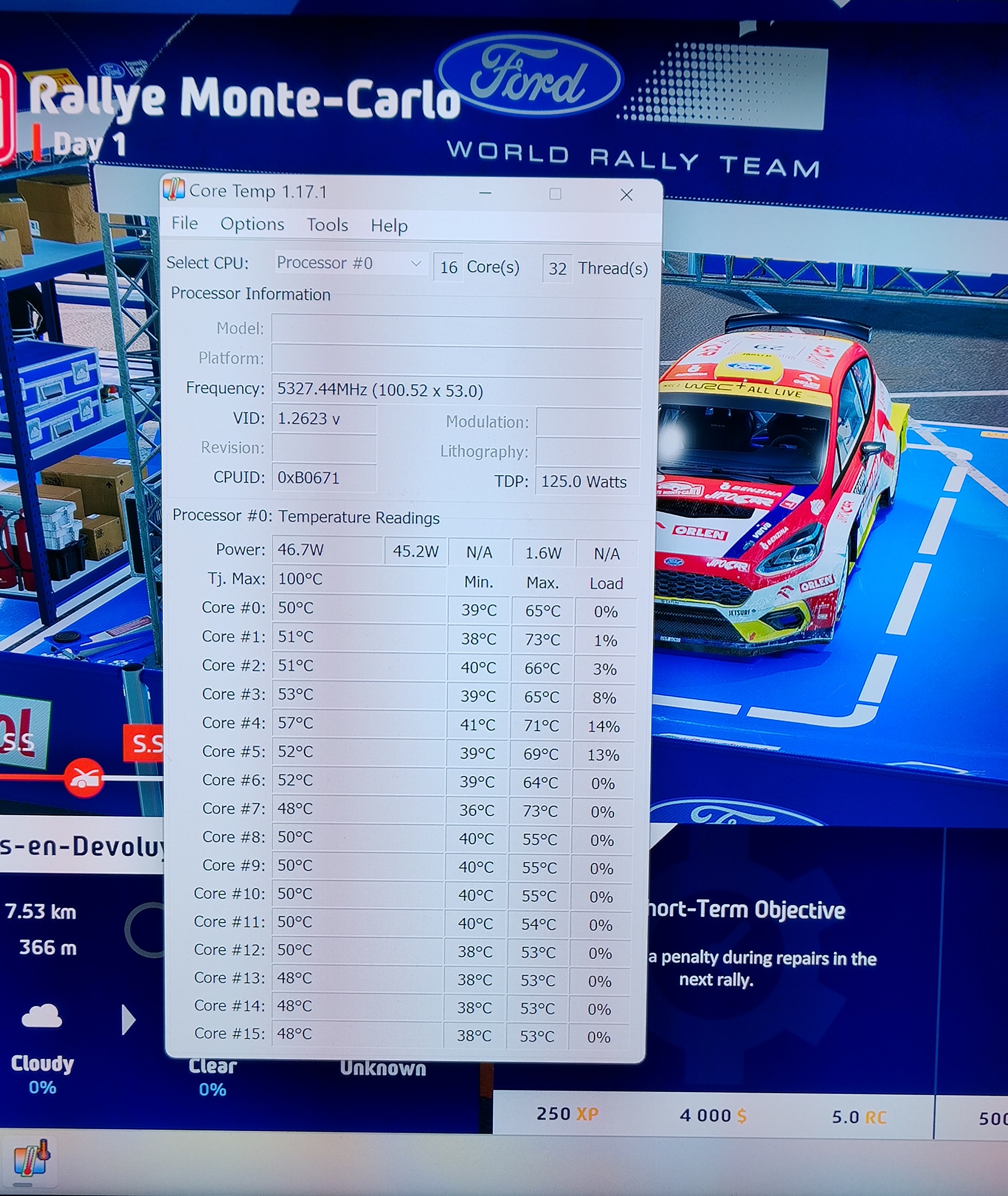

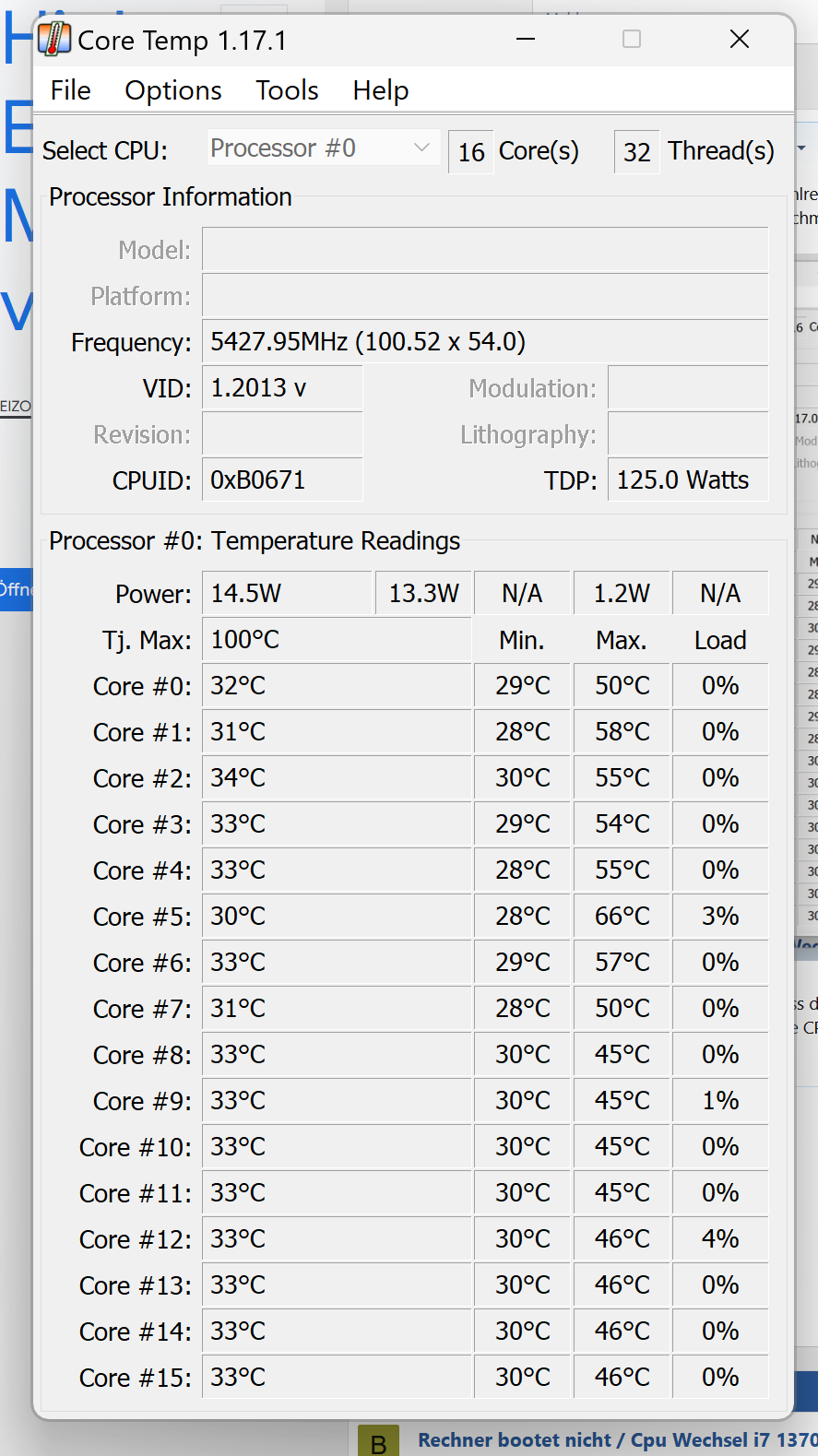

Also ich habe jetzt gerade nochmal ein Game (WRC 10) für ein paar Minuten angeworfen und hier meine ausgelesenen Temperaturen:
Die Temps sehen nun mehr als vernünftig aus. Meine Vermutung ist nun, dass der Brocken 3 einfach nicht bei der Extrembelastung in Cinebench R23 mitkommt und deshalb meine CPU dort drosselt und schlechte Ergebnisse liefert. Da die Belastung jedoch synthetisch ist und in Games meistens deutlich niedrigere Temperaturen zustandekommen, dürfte ich insgesamt wohl keine Probleme mit der CPU haben.

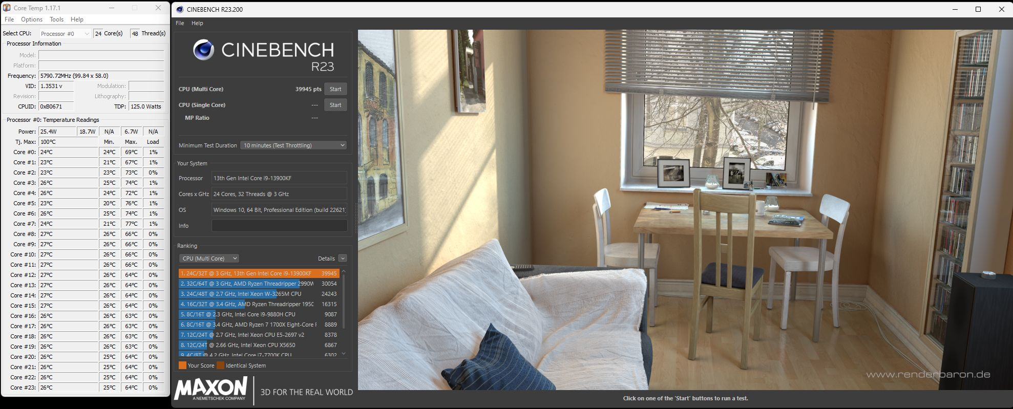

NameHere schrieb:
Lass mal HWINFO Sensoren mitlaufen beim CB Test.
Du musst nach dem du Adaptive+Offset, dann - auswählen.
Ist zwar von einem 12700k aber so ähnlich sollte es bei dir auch aussehen
Das versuche ich heute Abend nochmal und berichte dann

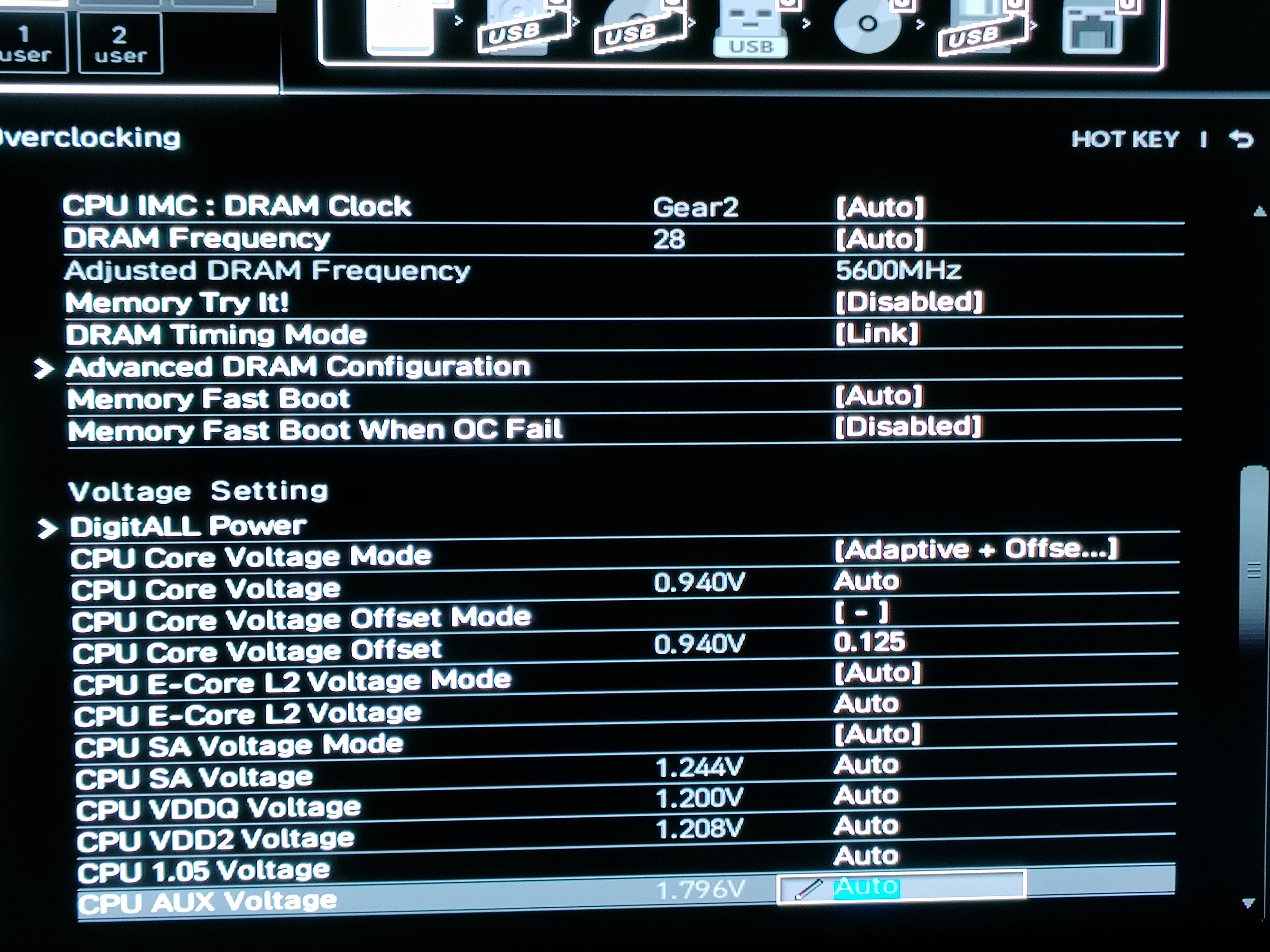

@Grundkurs beachte, im Bios Adaptive+Offset, dann - auswählen und deine 0,125V
Das müsste bei mir so eingestellt sein:

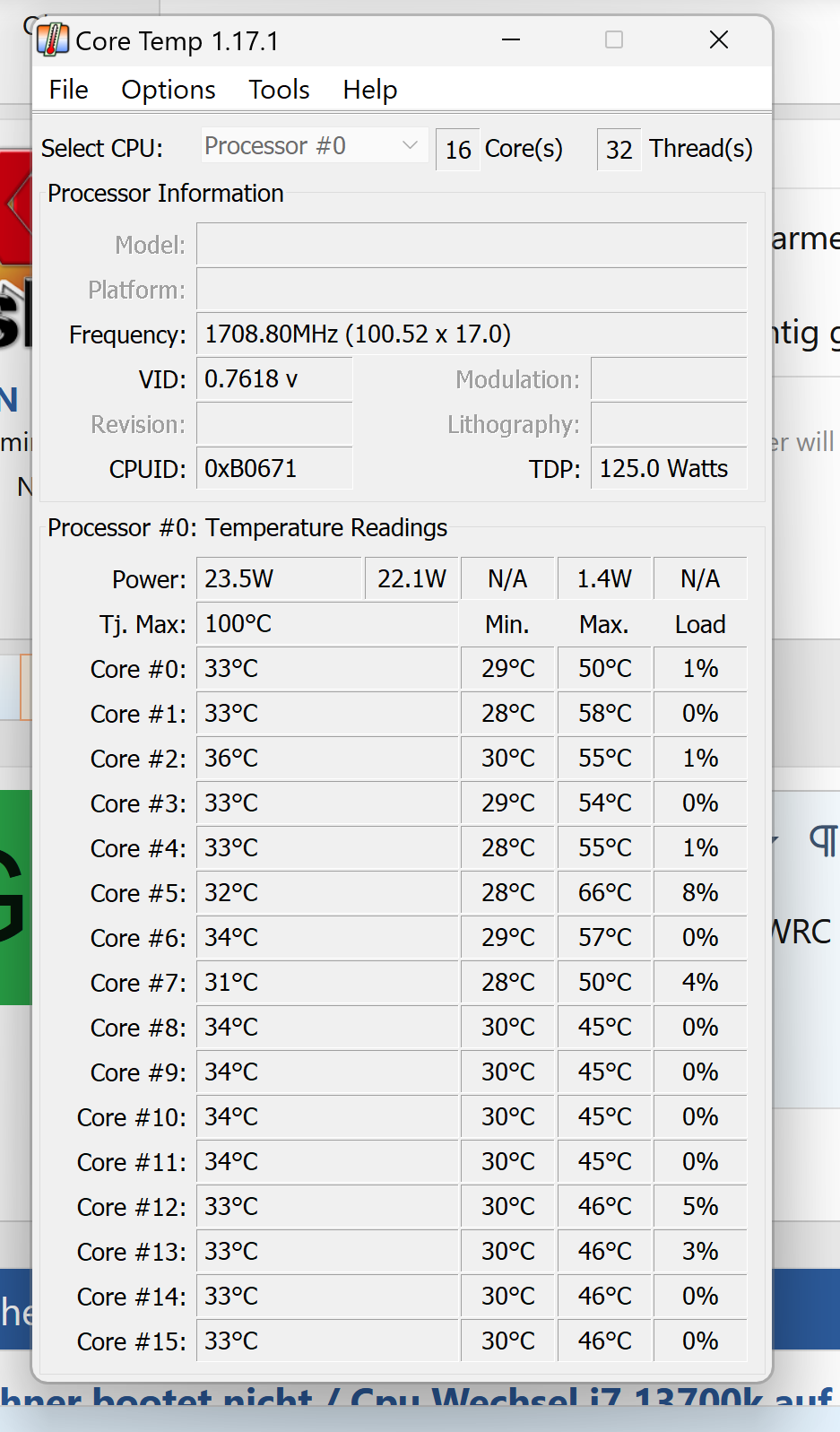

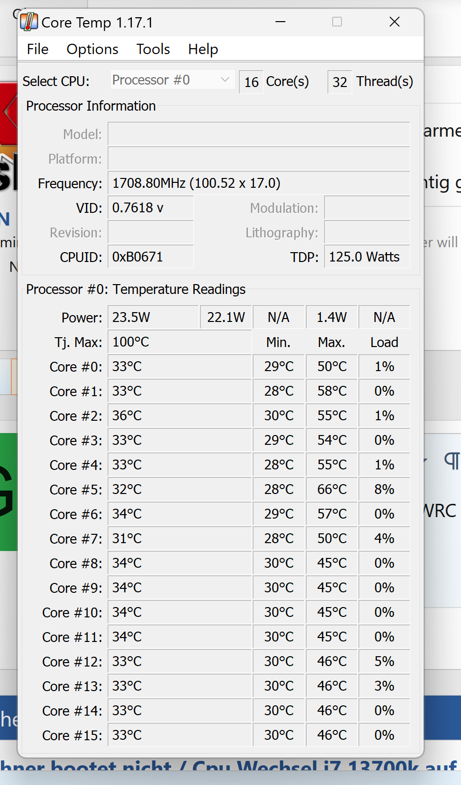

Ich habe dann heute nochmal ~20-25 Minuten WRC 10 gezockt und CoreTemp mitlaufen lassen:
Ich denke die Temperaturen sind absolut ok. Ich nehme daher mit: Für CPU-Torture bei Benchmarks kommt der Brocken 3 nicht mit, aber bei normaler Nutzung sollte er für die CPU wohl noch ausreichend sein.
Die Einstellungen scheinen OK zu sein. Warum hast du nicht HWINFO mitlaufen lassen? Da sieht man wenigsten alle Werte.
Für das Gaming sind die Temperaturen OK
Deine Temperaturen sind in Ordnung und mit Cinebench R23 ist es kein Wunder, denn hier werden alle Kerne mit 100 % + AVX belastet und dafür ist deine Kühlung nicht ausreichend. Schau mal, was für Watt du dabei anliegen hast. Solch eine hohe Leistungsaufnahme wirst du mit normalen Anwendungen und Games nicht erreichen. Daher fallen auch deine Temperaturen dann besser aus.
Mit UV kannst es versuchen, aber es kann sein das dein Prozessor instabil laufen wird. Das ist manchmal auch nicht gleich ersichtlich, weil es auf bestimmte Leistungszustände mit ankommt.
Mein Tipp... lass alles wie es ist.

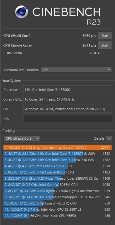

Wenig Punkte im CINEBENCH R23​

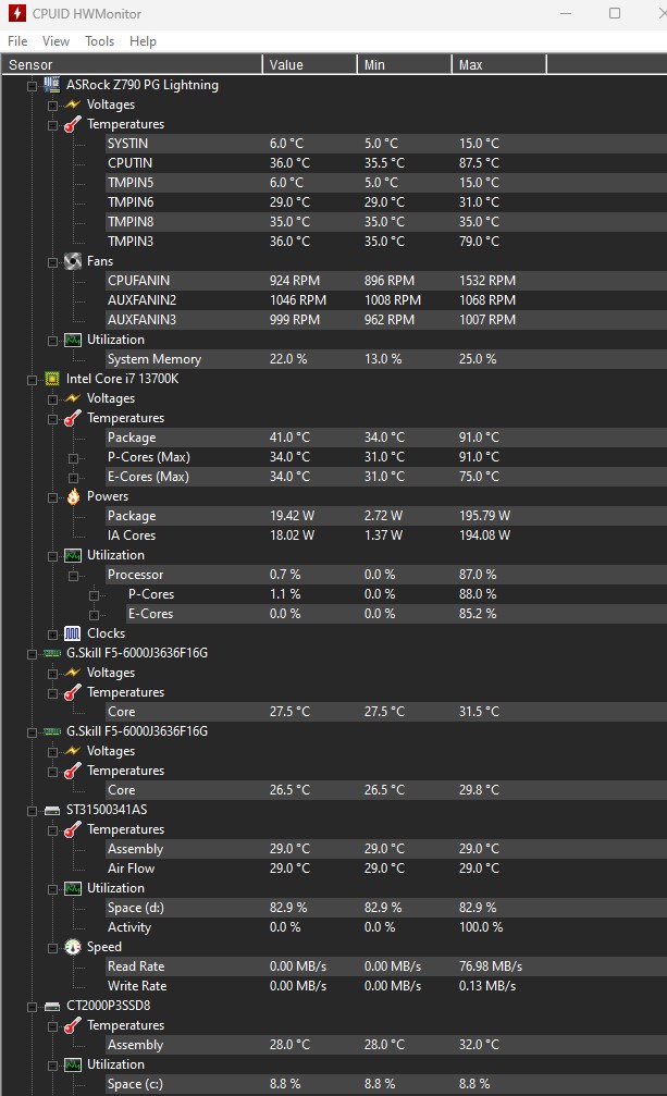

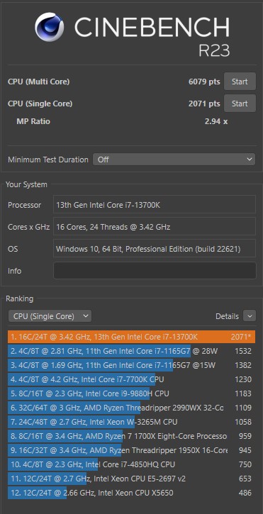

1. Die aktuelle Hardware :
  • Prozessor (CPU): INTEL i7-13700K
  • Arbeitsspeicher (RAM): 32GB (2x 16GB) G.Skill Trident Z5 NEO EXPO DDR5-6000
  • Mainboard: ASRock Z790 Phantom
  • Netzteil: Cougar CM 700 Watt
  • Gehäuse: Xigmatek Utgard
  • Grafikkarte: ATI ASRock RX 6700 XT
  • SSD: CRUCIAL P3 NVMe M.2 2000 GB
  • CPU Kühler: be quiet! Pure Rock 2 Tower + Arctic Cooling MX 4 Wärmeleitpaste
2. Beschreibe dein Problem. Je genauer und besser du dein Problem beschreibst, desto besser kann dir geholfen werden (zusätzliche Bilder könnten z. B. hilfreich sein) :
Im CineBench R23 MultiCore Benchmark kommt mein Rechner auf "nur" auf 6079 Punkte, in Benchmarks zu meiner CPU sind jedoch wohl ca. 31000 Punkte typisch, ich hin hier sehr deutlich darunter.
Im SingleCore Benchmark komme ich auf 2071 Punkte,
typisch sind hier ca. 2100 Punkte, was ja in etwa passt.

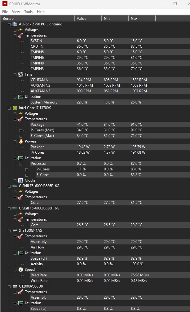

Mit dem be quiet! Pure Rock 2 Tower + Arctic Cooling MX 4 Wärmeleitpaste,
haben alle P-Kerne maximal 91 C, die E-Kerne 75 C.
Hat jemand eine Idee was die schwache Punktzahl im CineBench R 23 Multi Core Test bewirken kann ?

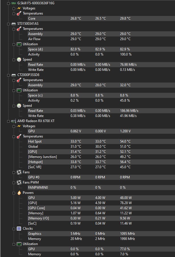

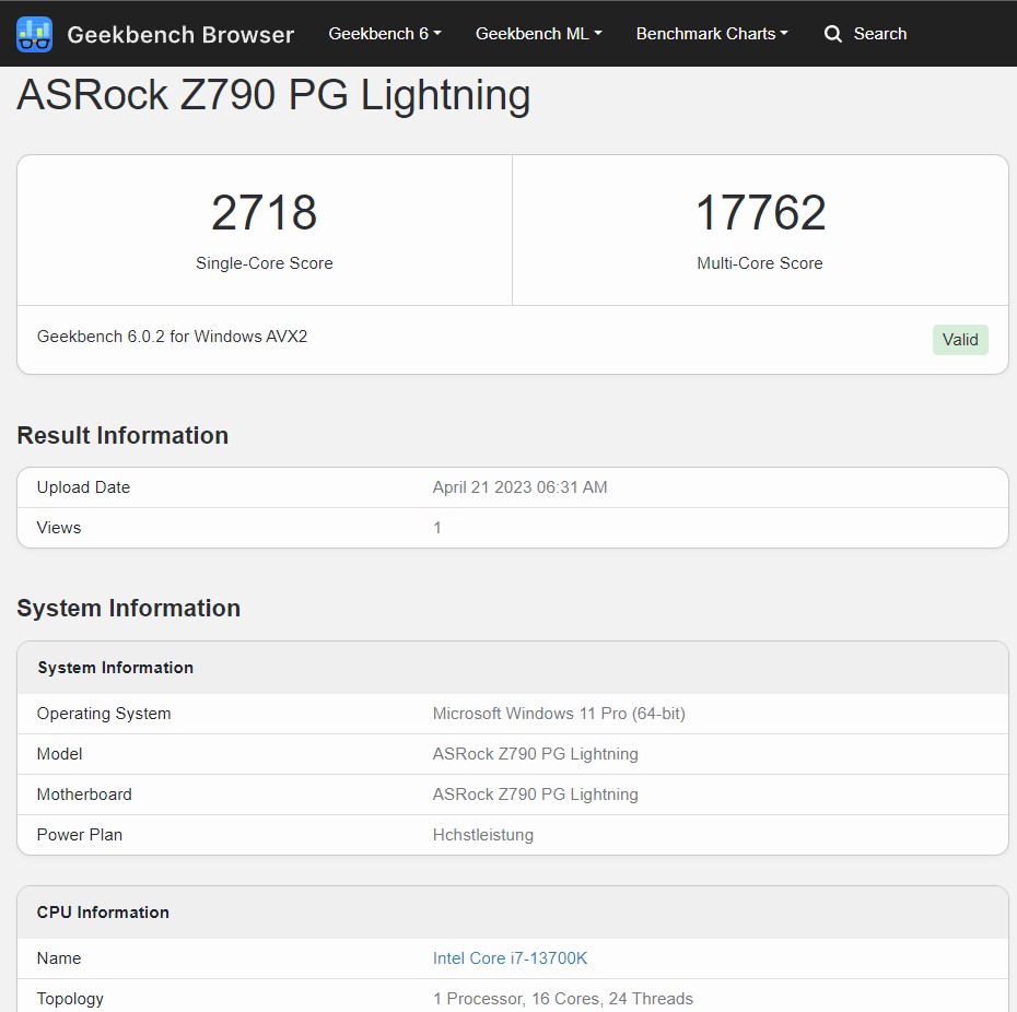

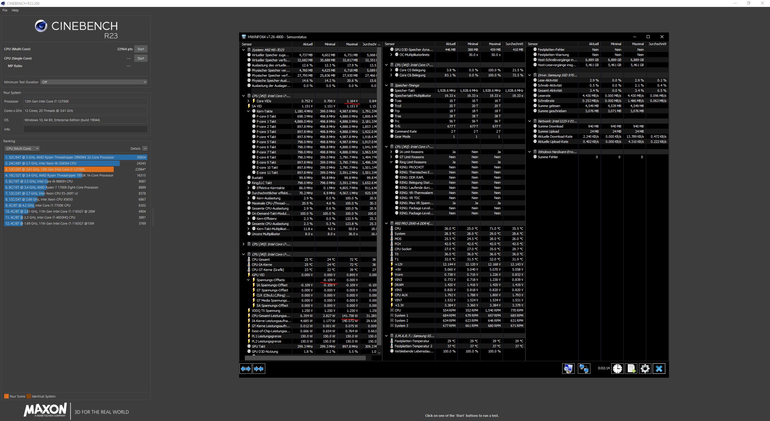

Beim Gegentest mit GEEKBENCH 6 bekomme ich Diese Ergebnisse.
2718 im Single-Core Score, typisch sind 2796 Punkte – also OK
17762 im Multi-Core Score, typisch sind 17003 Punkte – also OK

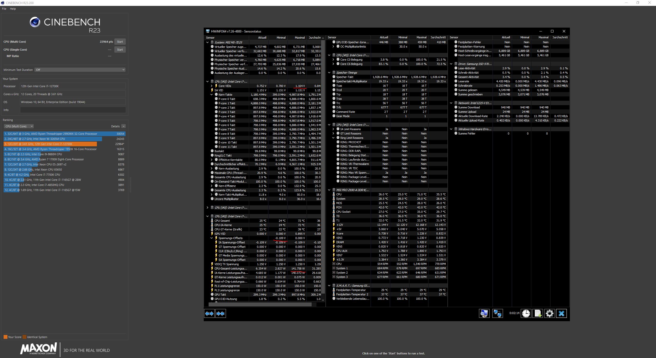

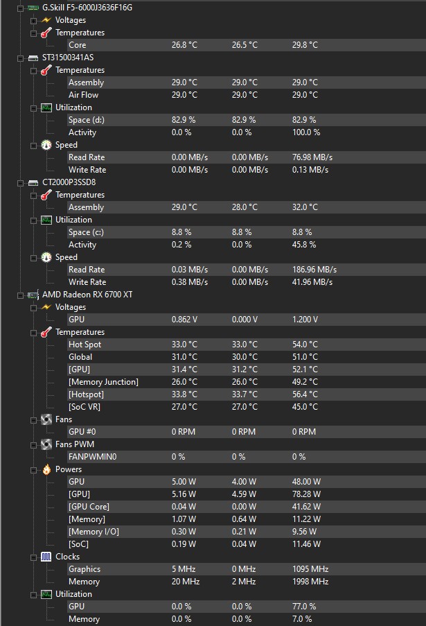

Bilder vom Testergebnis und CPUID HWInfo habe ich beigefügt.
Der Kühler ist für Deine CPU absolut unterdimensioniert.
Ich habe den Dark Rock 4 Pro, selbst der kann allerdings im CB23 die I7 nicht genug kühlen, mit etwas Undervolting reicht der Kühler, für den normalen Gamingeinsatz sowieso, aber mit Deinem Pure Rock 2 wird das nichts.
Reaktionen: KHDSCOTCH
