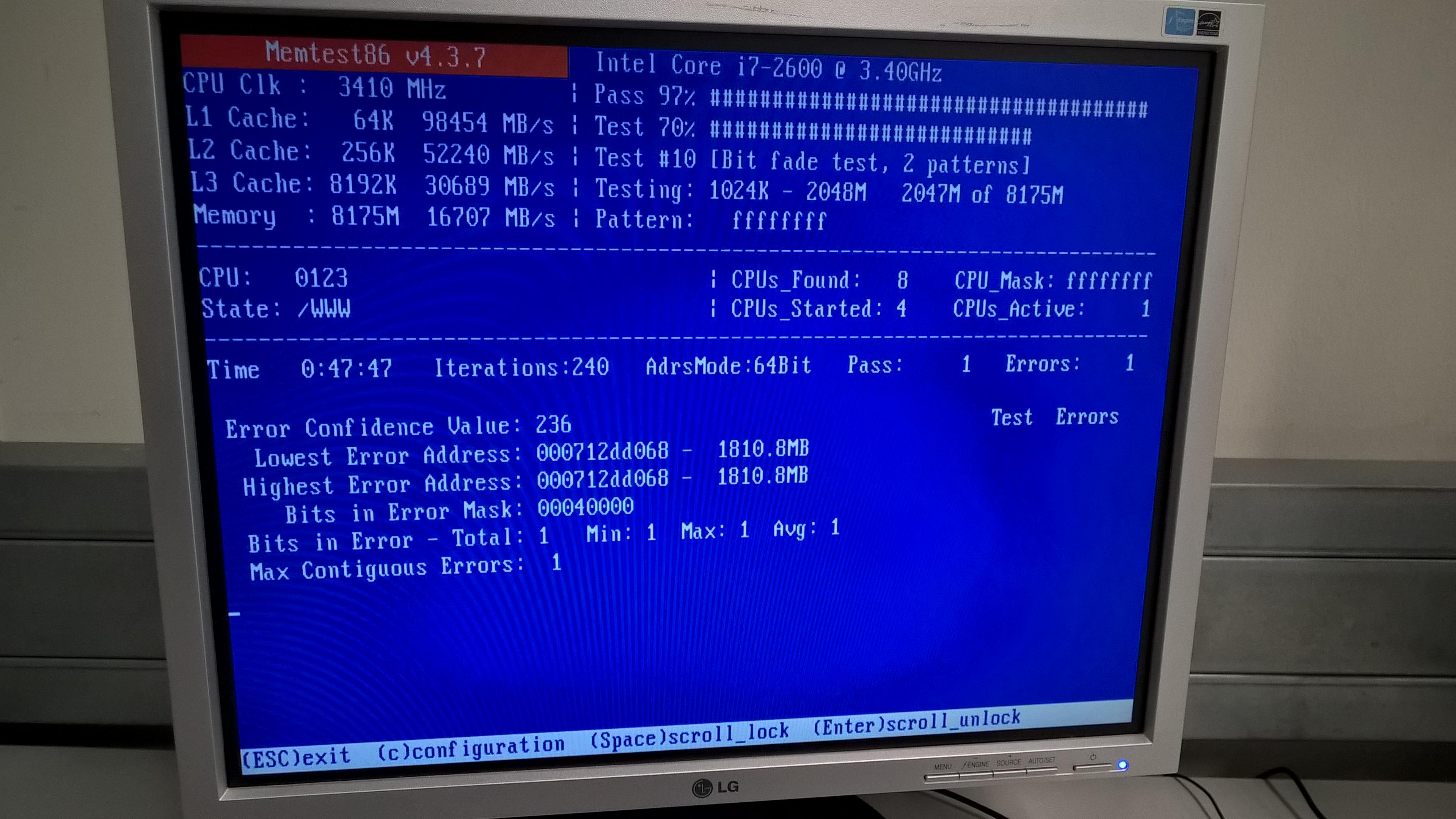

Habe MEMTEST heute mal durchlaufen lassen, jeden Riegel einzeln so gut es ging. Einen musste ich jedoch immer drin lassen, da der unter dem CPU Kühler versteckt und daher nur schwer zu entfernen war. Den habe ich einzeln gecheckt (ohne Fehler) und alle weiteren nacheinander in Kombination mit dem ersten. Bei einer Kombination ist ein Fehler aufgetreten (siehe Bild), alle anderen waren fehlerfrei. Jetzt teste ich mal die verbliebenen drei Riegel im Betrieb und schaue ob das Problem mit den Anstürzen noch auftritt.

einfach nur einen Riegel eingesteckt lassen, spielen, gucken, ob der fehler auftaucht. So findest du den kaputten Riegel in wenigen Minuten. Falls es einen kaputten gibt/ es daran liegt.
