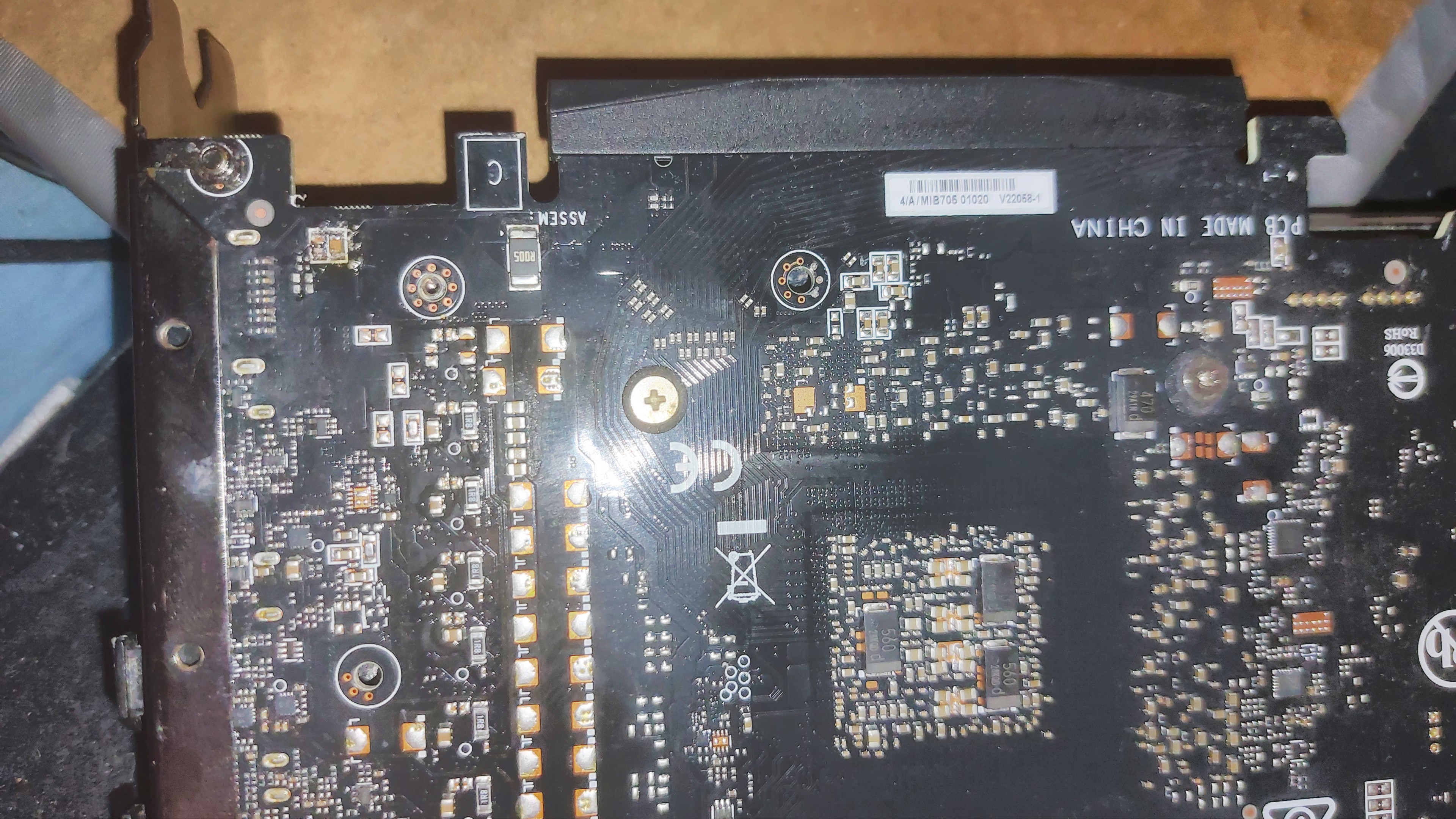

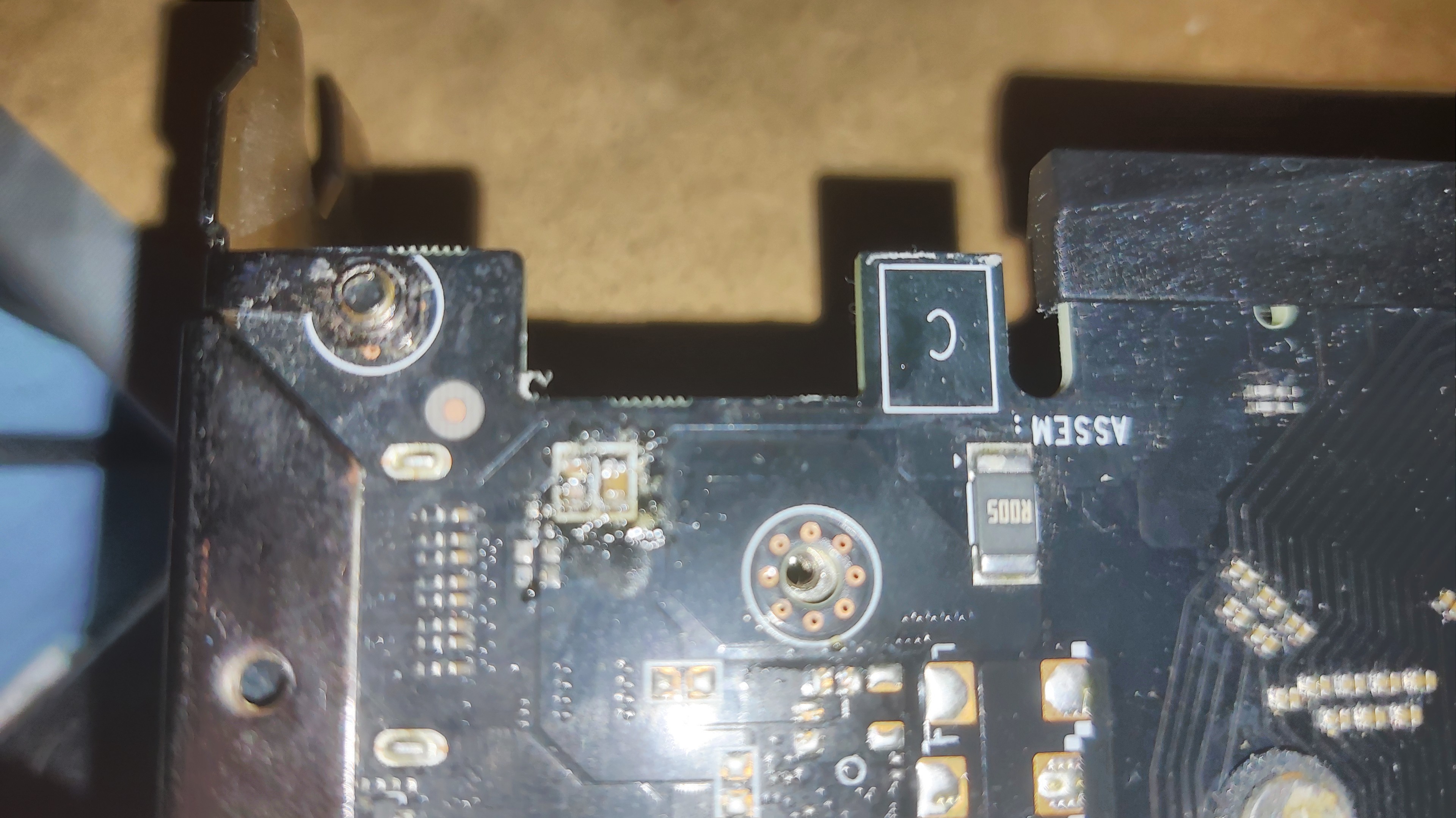

Nachdem meine RTX 4070Ti sich in Rauch aufgelöst hat und jetzt nichts mehr macht, musst eine neue Grafikkarte her. Ich habe mich fur o.g. entschieden. Zwichenzeitlich konnte ich das System mit einer GTX 1660 Super weiter benutzen.

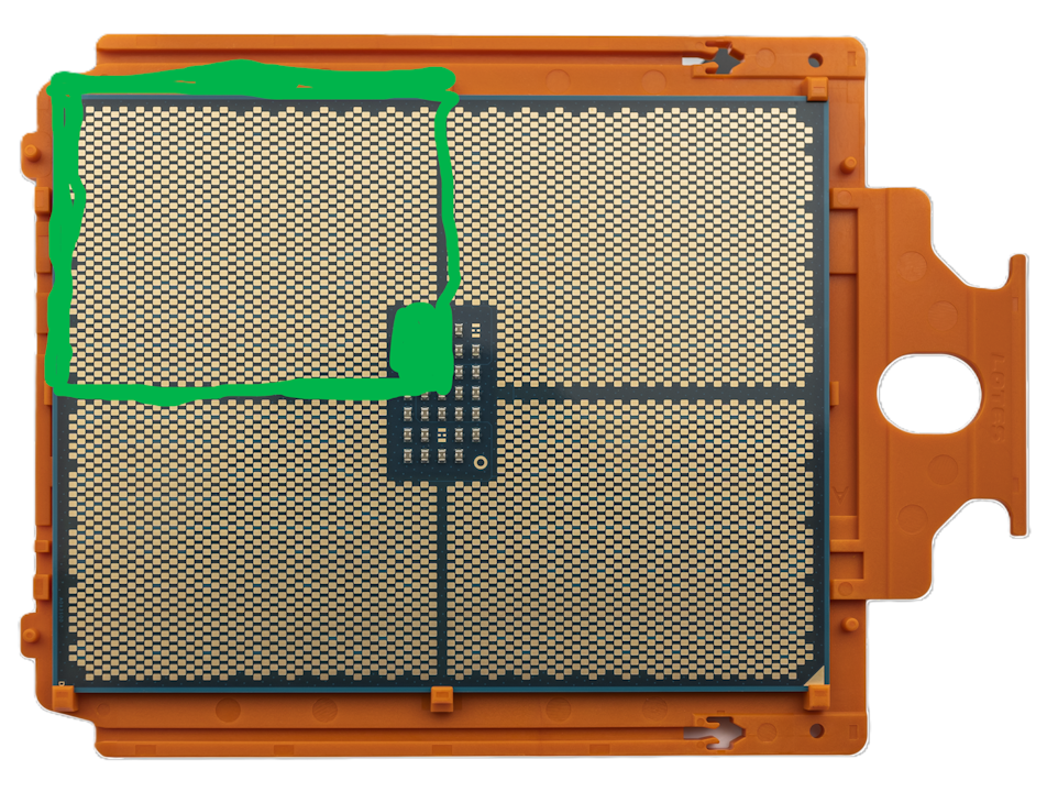

Dann habe ich die CPU ausgebaut, um den Sockel zu Prüfen. Beim Sockel war nichts zu erkennen aber auf der CPU habe ich im markierten Bereich im Bild abgeplatzte Lötpads gesehen. Die sahen abgeplatzt, nicht verbrannt aus! Sockel ist sauber und keine verbogene Pins erkennbar.
Frage: Liegt in diesem Bereich der CPU die Pins für die RAM Anbindung? Habe versucht zu googelt aber leider nicht dazu gefunden.

Bild der CPU ist nur zur veranschaulichung. Hatte keine Kamera zur Hand um meine zu Photografieren. Muss ich noch nachholen.

zu 2.: Es gab Qualm im Gehäuse und es roch verbrannt. Darauf hin habe ich einen geplatzten SMD Kondensator gefunden, mehr nicht.

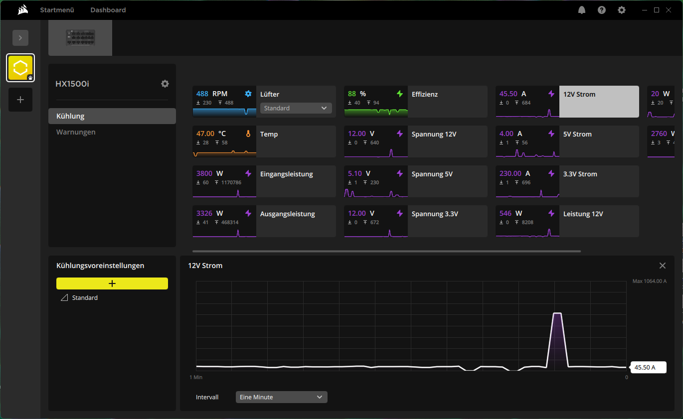

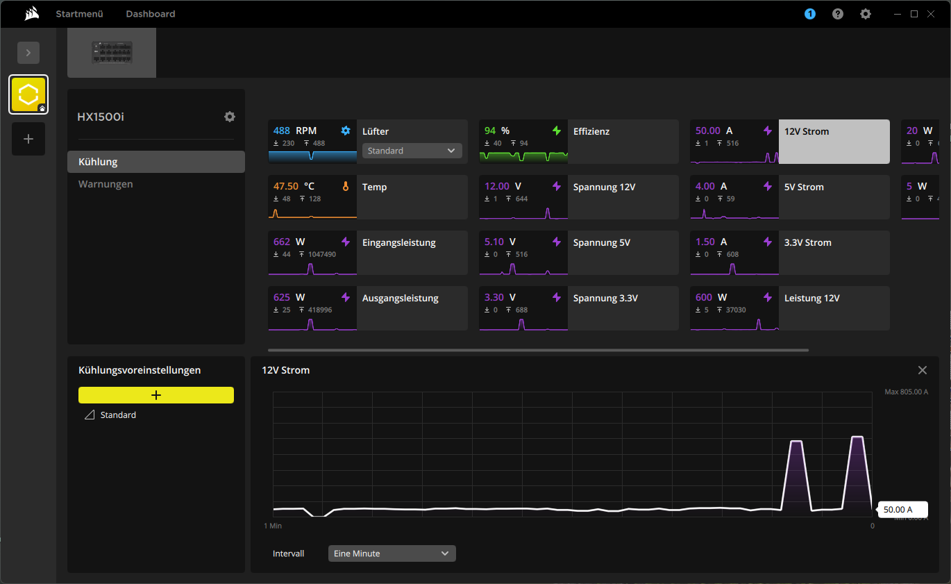

habe mein altes x399 Board mal ausgegraben und die 5080 dort getestet. Benutze dort auch das HX1500i. Das erste was auffällt, dort gibt es keine Peaks wie im Anfangssystem. Sieht so aus, als wäre das Mainboard mit über den Jordan gegangen, als die 4070Ti kaputt ging.

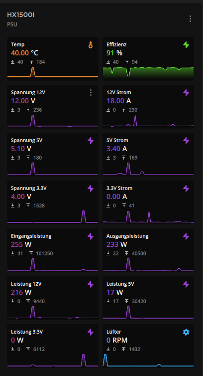

Nachdem ich Win 11 installiert habe und HWinfo, sah ich wie bei meinem alten System, dass in der Spalte von HWinfo die PMIC Werte wie verrückt von ja auf nein wechseln. Auch Temperatur und Spannungswerte schwanken extrem. Auf allen vier Riegeln. Wenn nur einer gesteckt ist, ist alles ok.
