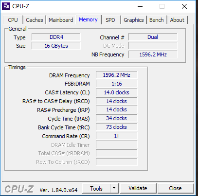

Sollte laufen. Meine laufen mittlerweile sogar auf 3333 mit den Timings, die hier genannt wurden: https://www.computerbase.de/forum/t...speicher-tuning.1763631/page-11#post-21131449
Weiter aber noch nicht probiert. Vielleicht geht da auch noch mehr.

ich musste leider noch weiter runter auf 2800mhz und bekomme immer noch einen Absturz in Overwatch ( in der anwendung ist ein unerwarteter fehler aufgetreten ), war auf dem alten Windows so und jetzt auch unter neu installiertem Windows.

Leider funktioniert es nicht mit den Einstellungen, zumal ich mehrere soc Einstellungen habe, von dem ich denke das es das ist war bereits auf 1v

Stell mal ProcODT auf 60 Ohm ein und teste.
RAM vorsichtshalber mit memtest 86+ prüfen.
Wenn alles nichts hilft, umtauschen wegen der genannten Abstürze aber vor Augen halten, dass mehr als 2933MHz für Single Rank und 2666 bei Dual Rank von Seiten AMD nicht freigegeben sind.

In der Anleitung steht übrigens bei zwei Modulen B2/A2 zu nutzen (also die grauen Steckplätze). Das es dann bei den anderen beiden durchaus zu Problemen kommen kann, wundert mich nicht
Probiere mal die Settings aus meinem Link von oben. Das lief bei mir auf Anhieb reibungslos und holt noch mal ein paar Prozent mehr raus. Vermutlich geht sogar noch mehr, aber dafür müsste ich mich erst mehr einlesen bzw. Lust haben meine Zeit für Tests zu nutzen

@Phear und @Tronx wenn im Handbuch steht, dass man bei zwei Modulen auf B2/A2 stecken soll, dann wird das schon seine Gründe haben
. War auch bei mir schon so mit dem ASUS Prime B350 Plus. Da ist eigentlich nichts komisch dran.

Sodele, nach einiger Zeit kann ich bestätigen, null Probleme. Das mit den Speicherbänken war in der Tat ziemlich irreführend. Hatte ich nach 30 Jahren das erste mal, aber man lernt ja nie aus und ins Handbuch zu schauen hilft dann doch ab und an
