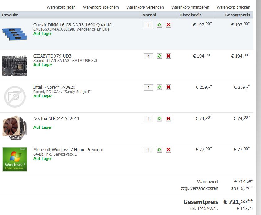

Als Graka (jetzt weiß ich was ich vergaß) kommt eine 580 GTX rein, die habe ich auch schon im alten Rechner. Danach eine 680 eventuell 2 Stück, daher das Mobo SLI tauglich
Hier meine Aufstellung von alternate
Das Laufwerk kann ich auch erstmal das alte nehmen. Als Betriebssystem Win7 64bit

warum denn bitte den 3820? nur weil der 4x3,60 ghz hat? also wenns nen quad werden soll reicht da vollkomnmen der i7 2600K den du dann locker übertakten kannst
aber wenn dann schon Sockel 2011 sein soll dann nhem auch bitte den 3830K
alles andere ist mMn nur schwachsinn
ihr meint den 3930K einen 3830k gibt es doch garnicht?
Ja bitte, sieht doch gut aus. Für 80% Gaming zwar Arschteuer aber wenns Spaß macht.
Die 20% sind der Spaß :)
Falls sonst keine Einwänder mehr kommen werde ich es morgen bestellen, das es vor Ostern noch da ist
