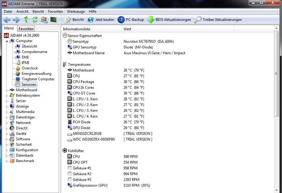

Das sagt AIDA:
na bitte ... und alles paletti! ^^
das sieht ja soweit vollkommen in Ordnung aus..

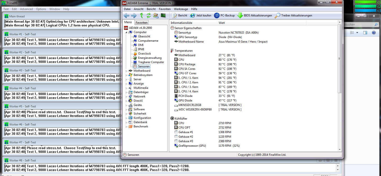

..und unter Last?

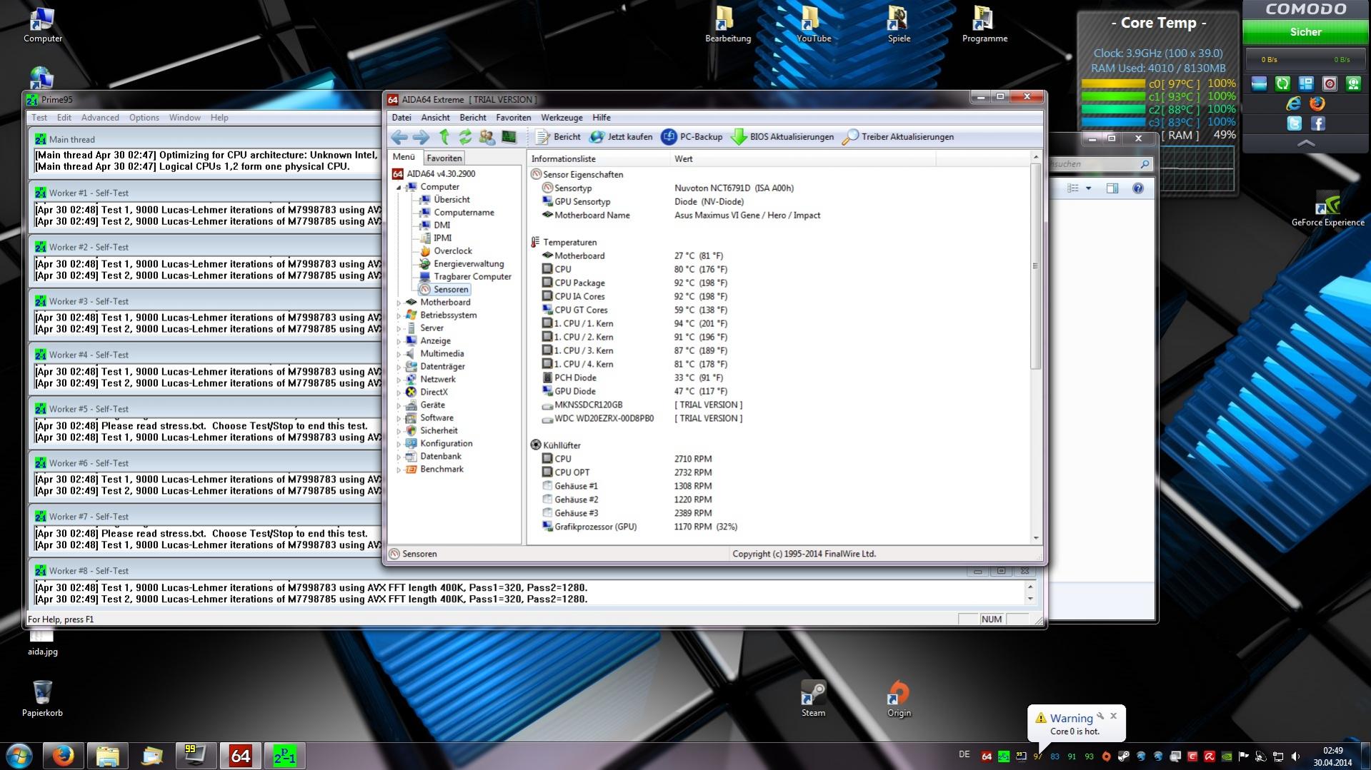

Nach knapp 3 Minuten in Prime95 (Blend test)
......:grr:

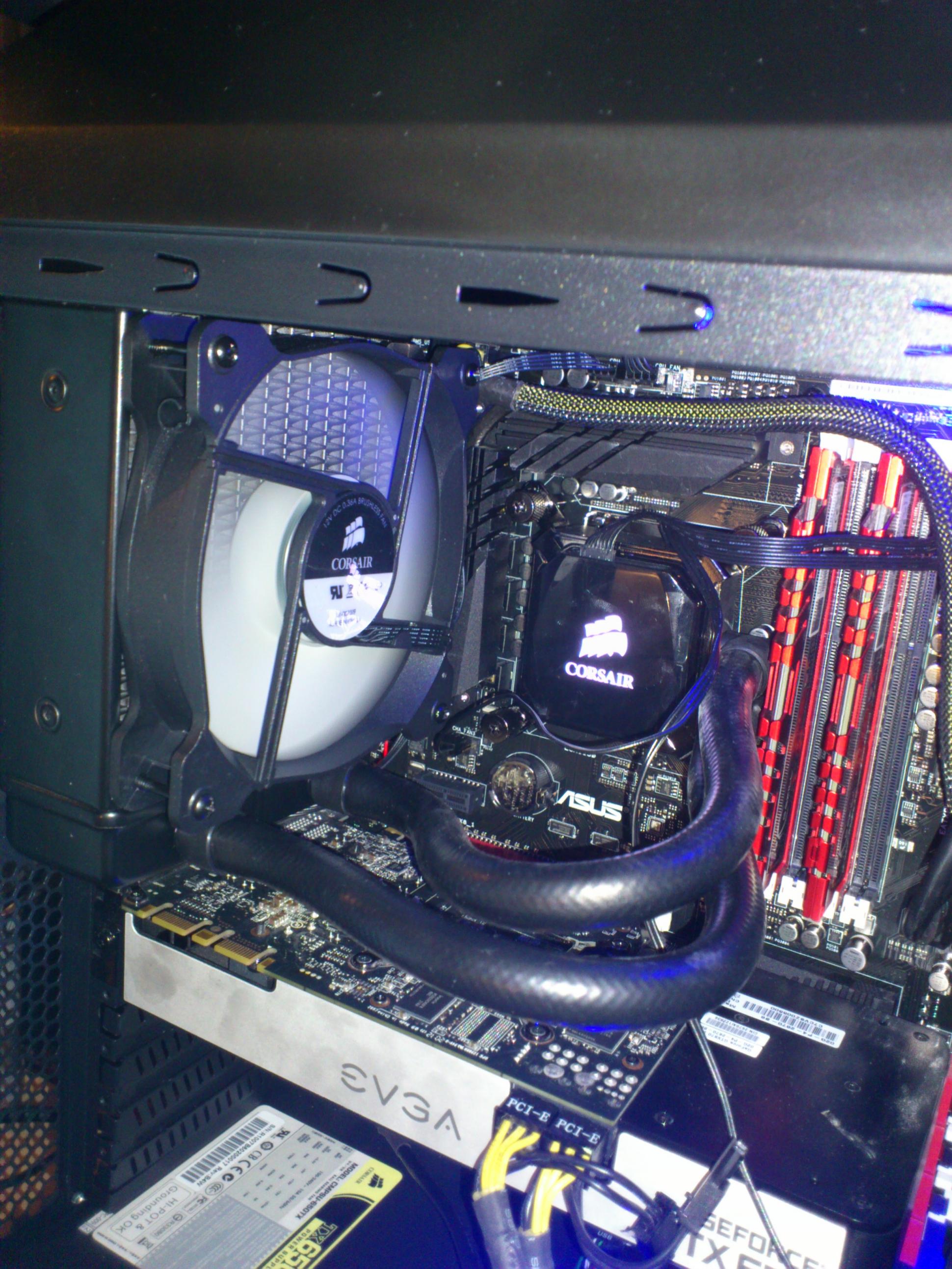

Also hier mal ein Bild wie es eingebaut aussieht.
Sorry falls es zu groß ist...habe noch kein Photoshop installiert :D
Habe während Prima95 :D lief mal die Finger an die Pumpe sowohl als auch an die seite des Radiators gehalten.
Beide eher kühl...also CoreTemp zeigte 80°C! und von Finger verbrennen war keine Spur! :D
Die Lüfter drehten jedoch auf...so Laut das ich dachte dass er gleich Rotorblätter bekommt und weg fliegt.
Ich habe noch einen alten Boxed Kühler, der war aber von meinem LGA1156 i7. Oder geht der trotzdem.
Hatte wie gesagt leider die Tray version des 4770k bestellt.
Sehe ich es gerade richtig, dass der Lüfter am Radiator in das Case saugt anstatt durch den Radiator nach draußen zu pusten?
Wenn ja, solltest Du ihn mal anders rum versuchen.
Edit: Wenn der Radiator allerdings tatsächlich auch unter last kalt bleibt, wird die Strömungsrichtung vermutlich nicht die Ursache sein.
Die Temps gehen nach beendigung des Stresstest sofort wieder auf 30-40°C. Ich hab langsam ehrlich gesagt keine Lust mehr :D wenn das so weiter geht, schick ich es an Mindfactory zurück und nehm nen dicken Luftkühler.
Ist doch nicht normal das der i7 4770k nach knapp 3 Minuten vollast bereits bei 80-90°C ist oder?

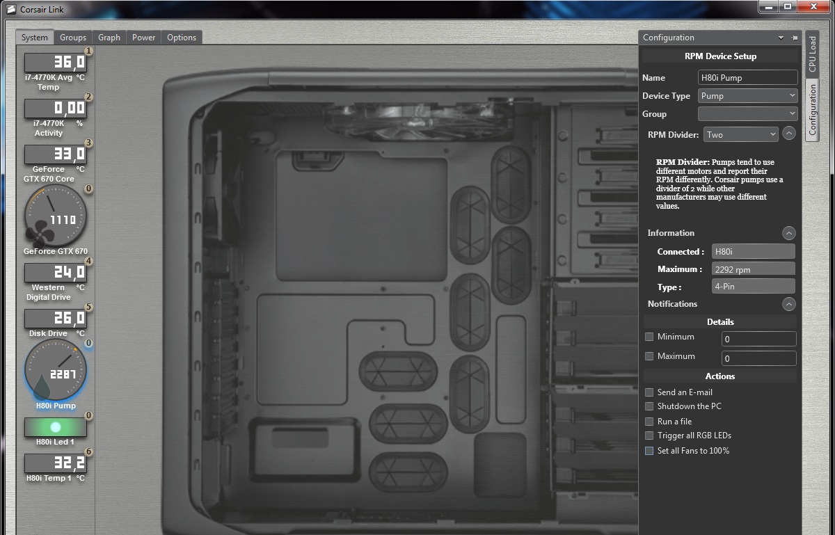

Wie hoch ist denn die Pumpendrehzahl?
Mit der Corsairsoftware kann man die Temperatur des Wassers auslesen.
Ich denke die 6. H80i Temp1 in deinem Fall 32,2c° müsste die Wassertemperatur sein,
2287U/min H80i Pump scheint wohl voll zu laufen.
Sieht danach aus.
