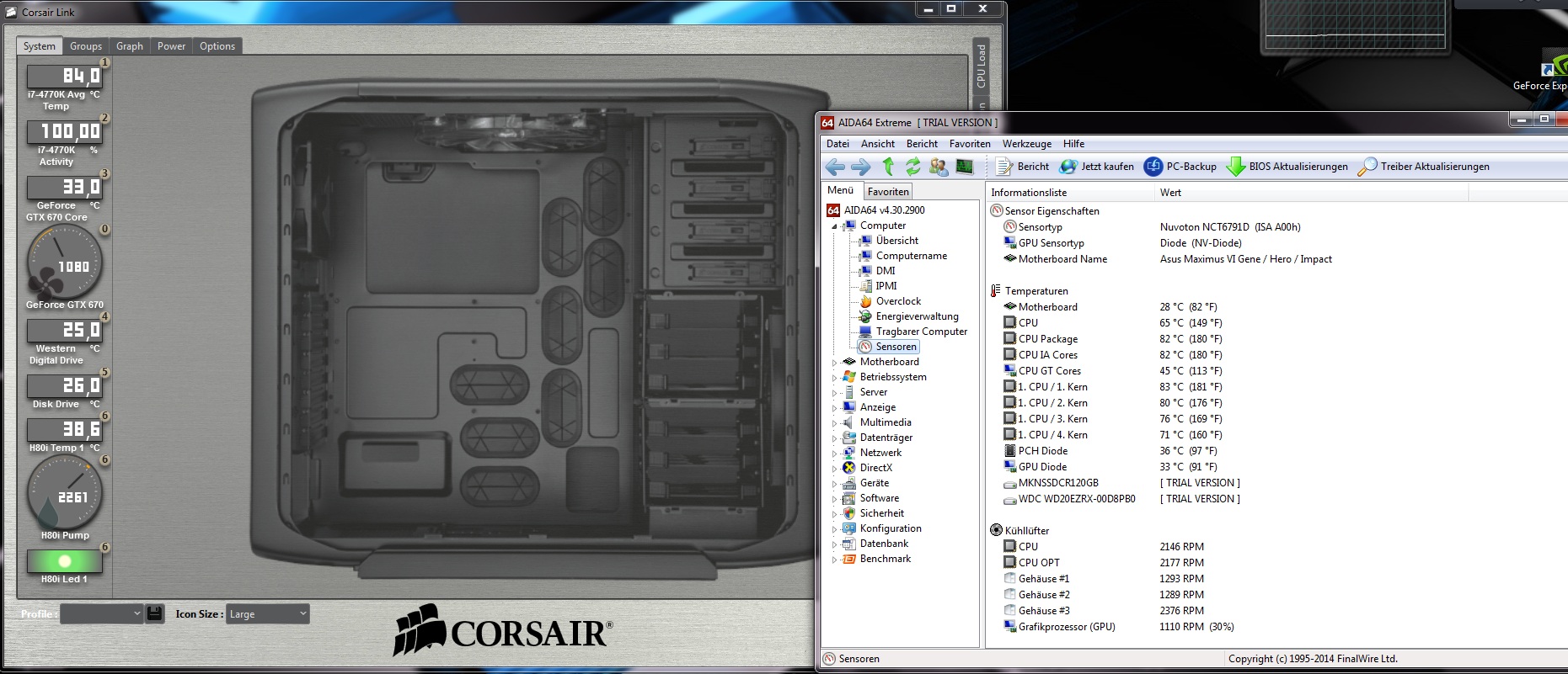

So, das sind nochmal meine Temps nach 10 Minuten stress test mit Prime95:

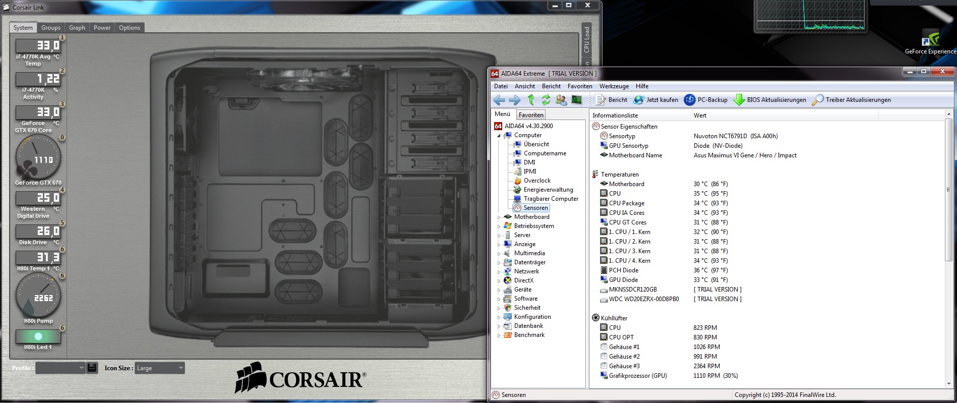

und nichtmal eine Minute danach sieht es so aus:
habe während dem Test nochmal an die Seite des Radiators und auf die Pumpe gefasst. Beides eher kühl...
letzten Endes würd ich es als normal einstufen..
Prime ist ein absoluter Stresstest.. mehr wärme erzeugt der Prozessor beim Rendern auf jeden Fall nicht
https://www.youtube.com/watch?v=UXlnq8ETYVk
am ende des Videos siehst du das der auch um die 80° mit unmodifizierter CPU erreicht.. auch wenn ich nicht weiß mit was er kühlt..
Die Wasser-Kühler Werte sind auf jedenfall gut 31c° (idle) - 38c° (Volllast).
Das kann also nur daran liegen das der Kühlkörper nicht sauber auf dem Headspreader der CPU aufliegt,
nur 7c° anstiegt von 33c°(Idle CPUcore) auf 84c° (Volllast CPUcore) wär mir zu wenig.

7,3 Kelvin Anstieg der Wassertemperatur in der kurzen Messzeit und bei 2160 RPM der Radiatoren Lüfter sowie 77,5 Grad (Aida64) Durchschnitts Kerntemperatur (Ich gehe mal von einer Raumtemperatur von 20 - 22 Grad aus) sind mit der H80i unter diesen Bedienungen eigentlich ziemlich normal finde ich und die Temperaturanzeige (84 Grad) der H80i Software muss auch nicht unbedingt genau anzeigen.
Wenn die Messung bei geschlossenen Gehäuse durchgeführt wurde, würde ein umstellen des Luftstroms eine etwas niedrigere Temperatur erwirken. Auch die Erhöhung der Drehzahl (im Bios - aggressivere Lüftereinstellung) auf Vmax (2700 RPM) der Radiatoren Lüfter würde die Temperatur etwas senken. Allerdings auf Kosten der Lautstärke welche ja auch so schon recht hoch ist. Zu dickes Auftragen der WLP kann auch noch 2 - 3 Kelvin kosten.
Evl. gehört Deine CPU auch zu den schlechteren hinsichtlich der Wärmeübertragung zwischen Die und Heatspreader.
Viel besser würde der Macho HR02 unter Prime95 allerdings auch nicht kühlen - höchstens um 5 - 8 Kelvin denke ich. Der Xeon 1240 kommt z.B. mit dem Scythe Ashura auf 68 Grad bei 3800MHz allerdings mit sehr guter Gehäusebelüftung.
Fazit: Ich denke mit Deiner Wasserkühlung ist alles in Ordnung. 77.5 Grad wie unter Prime95 gemessen, wirst Du im Spiel nicht erreichen und selbst wenn ist sie noch unbedenklich - ca. 105 Grad ist zulässig und Werte um 80 Grad sind zwar nicht schön aber auch nicht schädlich für die CPU. Mir persönlich sind Werte um die 65 Grad aber auch lieber.
