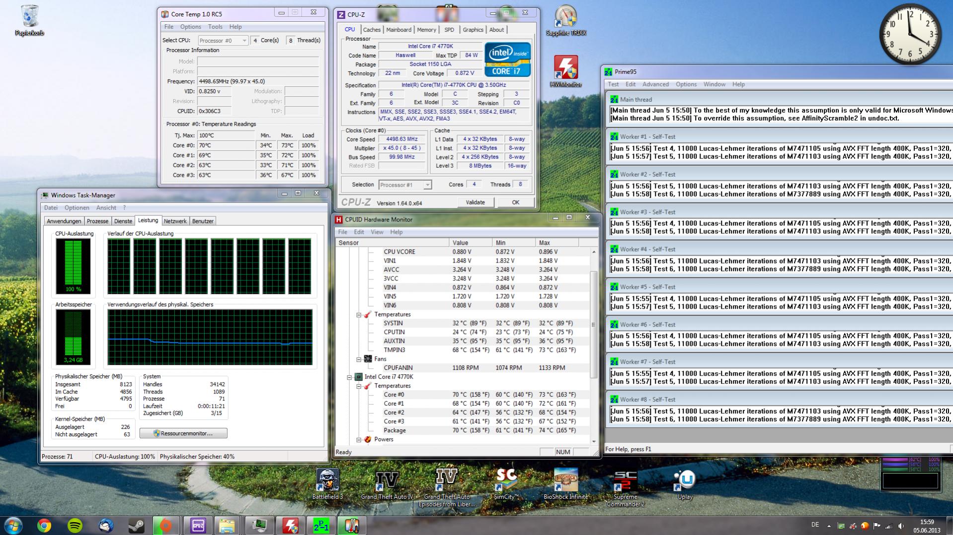

hab bei den luxxern gerade nen screenshot von "Bin2good" gefunden in dem er eine absolute spitzen haswell cpu im betrieb hat:
http://abload.de/image.php?img=as45testinga1jzl.jpg
(langsam glaube ich das intels toleranzen gigantsich sind)

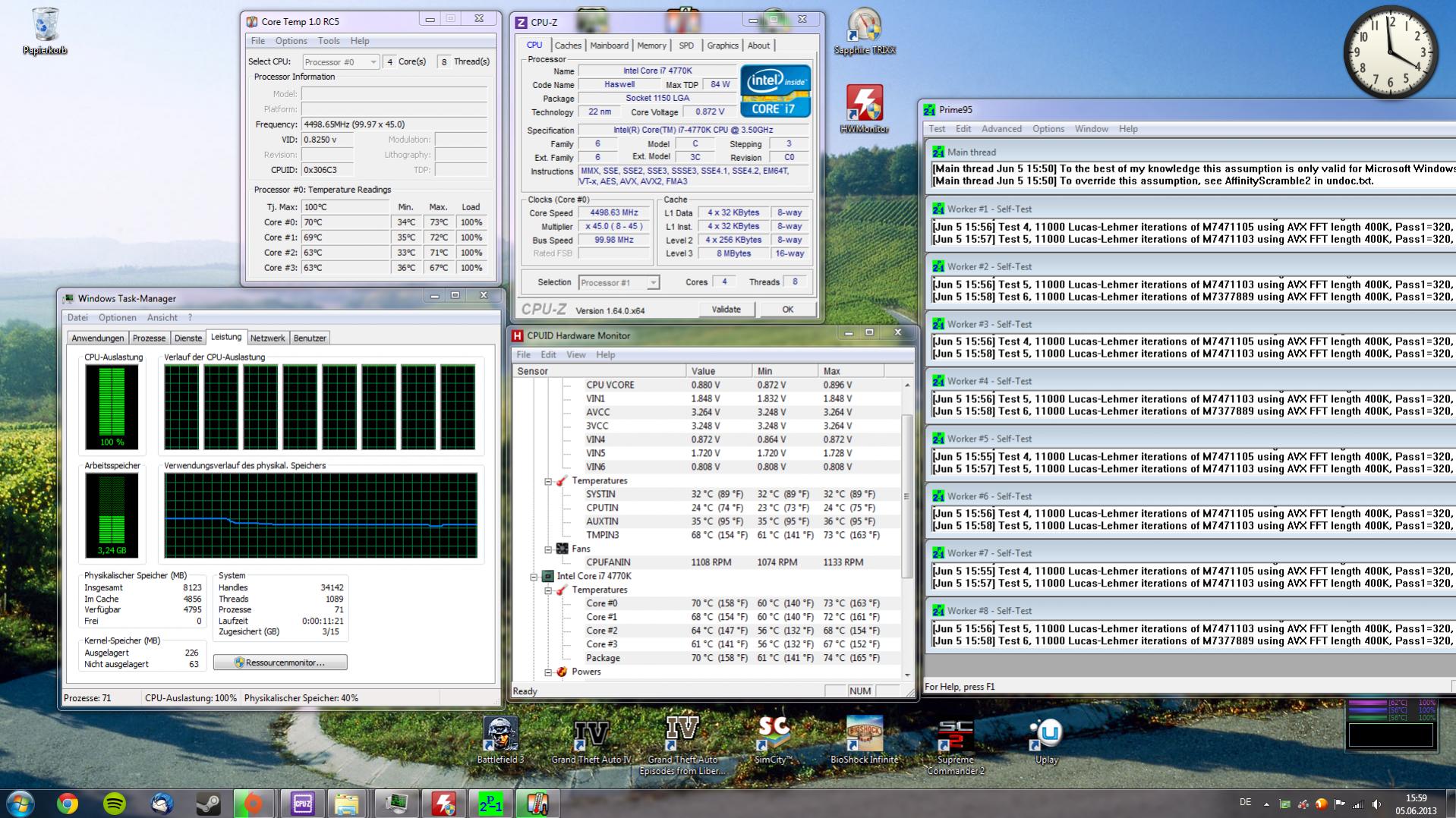

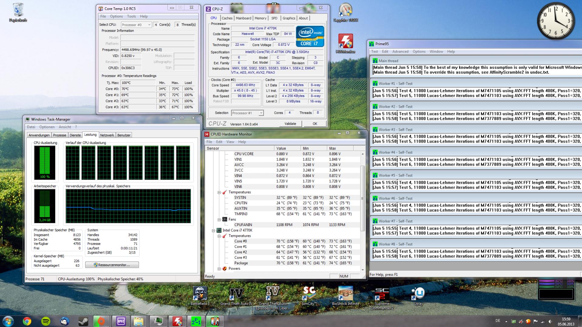

Knapp über der Spitzen CPU ;-). Habe einfach mal den Multi auf 45 angehoben und wollte schauen, wieviel Spannung das Mainboard bei 4,5 Ghz gibt! Es sind genau so viel wie bei 4 Ghz! Ich lasse es einfach so laufen denke ich.
Gratulation!
Für eine Sc...heiß (wie alle behaupten) CPU perfekt.

KingBeike schrieb:
http://abload.de/image.php?img=as45testinga1jzl.jpg Knapp über der Spitzen CPU ;-). Habe einfach mal den Multi auf 45 angehoben und wollte schauen, wieviel Spannung das Mainboard bei 4,5 Ghz gibt! Es sind genau so viel wie bei 4 Ghz! Ich lasse es einfach so laufen denke ich.
bei dem link gibt es zwei verschiede Angaben zur Cpu-Spannung oben in cpu-z 0,856v und unten in AIDA64 1,251v. ich schätze, das cpu-z den falschen wert angibt, weil die 1,251v bei einem takt von 4,5 ghz klingen da realistischer. Lies mal die Spannung mit einem anderen Tool (AIDA 64) aus. Sollten die werte aber stimmen dann Respekt.
HWMonitor zeigt auf dem Bild auch bei Vcore 0,88 an? Wo siehst du da denn 1,251?
Bei AIDA64 gibt es für Haswell Cpus zwei Angaben zur Spannung ("Spannungswerte").
Erster Wert ist der "Cpu Kern" 1,251v
Zweite Wert "Cpu VRM" 0,856v
---> VRM=Spannungsregler http://de.wikipedia.org/wiki/Voltage_Regulator_Module.
Daraus schließe ich das der Wert von 0,856v in Cpu-z sich auf die Spannungsregler Voltage bezieht und nicht auf den Vcore 1,251v. Ich vermute das Cpu-z und HWMonitor den falschen Wert anzeigen. Lies mal deine Werte mal mit AIDA 64 aus.
Du hast recht! AIDA zeigt mir eine viel höhere VCore an!
Allerdings sind es jetzt bei 4,0 GHZ 1,185Volt...
Also doch wohl keine 0,8Volt.. der Wert CPU VRM ist tatsächlich bei ~0,8
