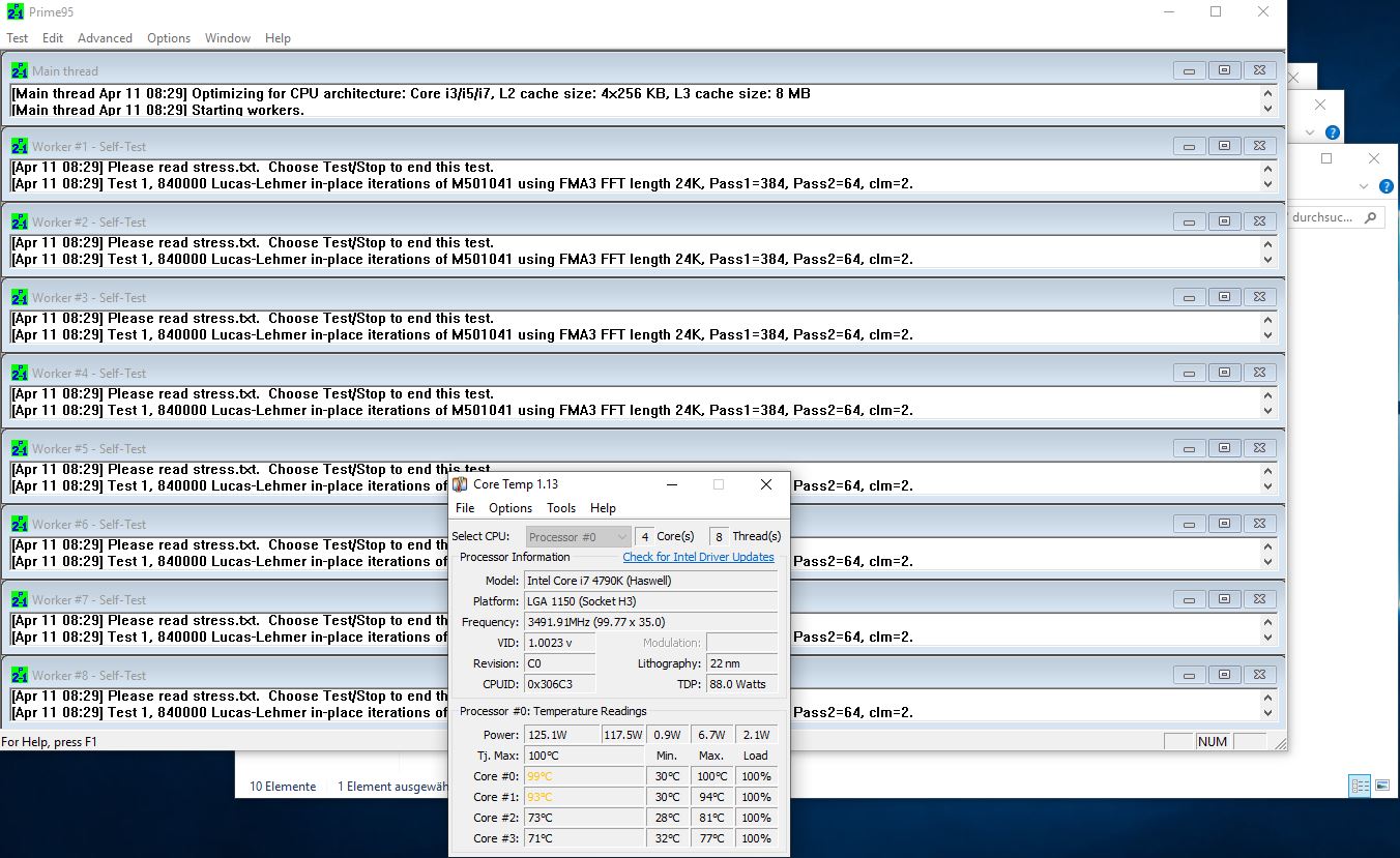

habe gerade ein Upgrade von einem i5 auf den i7-4790K gemacht.
Wollte dann mal die Temps checken mit Prime95 und mir ist aufgefallen das Core 1&2 bis 100° hochgehen und dann wird gethrottelt.
Während Core 3&4 aber auf knapp über 70° rumhängen.
Kühler ist ein BeQuiet Dark Rock 4 und die CPU ist Stock, Wärmeleitpaste wurde beim Tausch erneuert.
Im Idle haben alle Cores knapp über 30°.

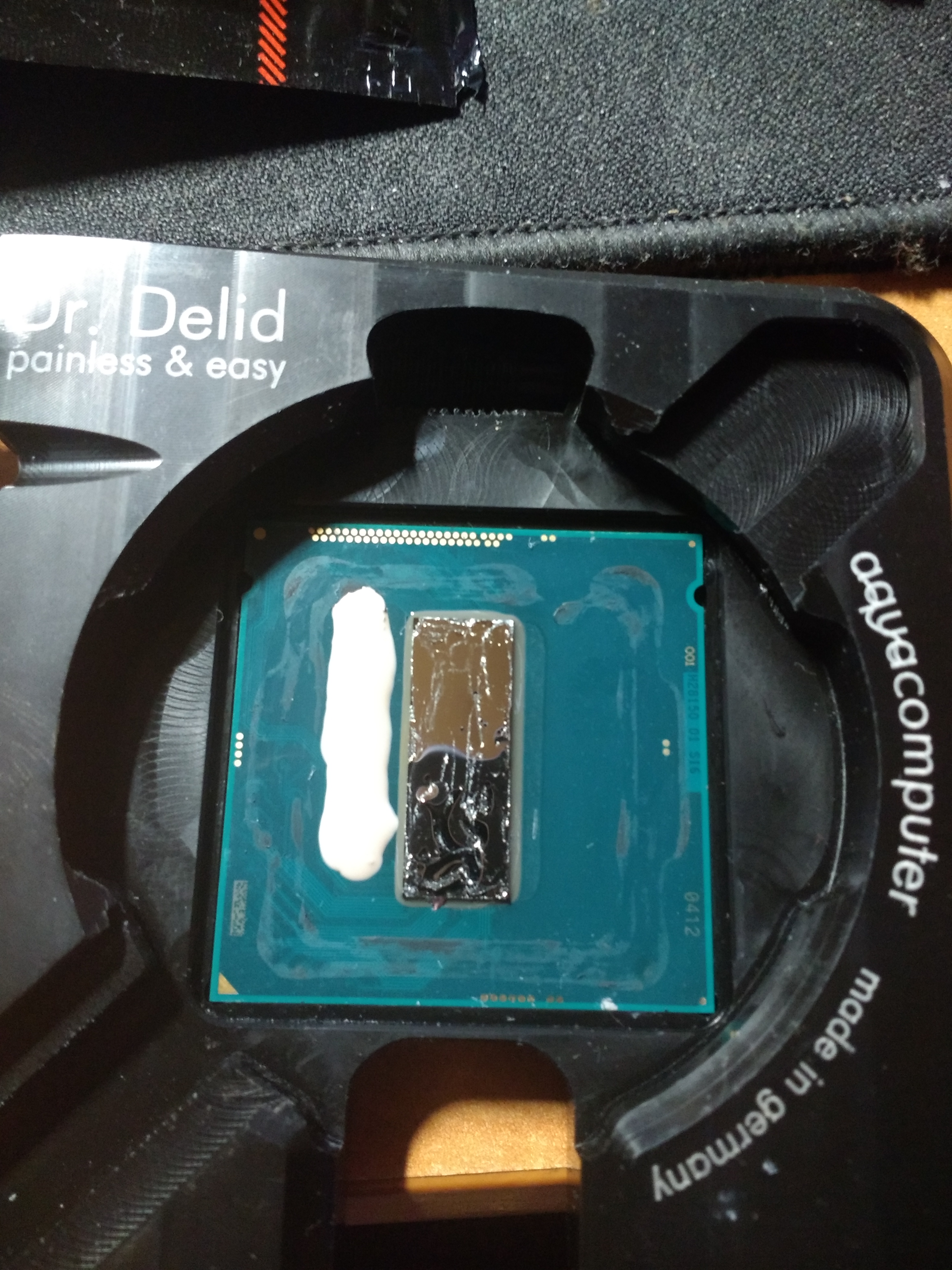

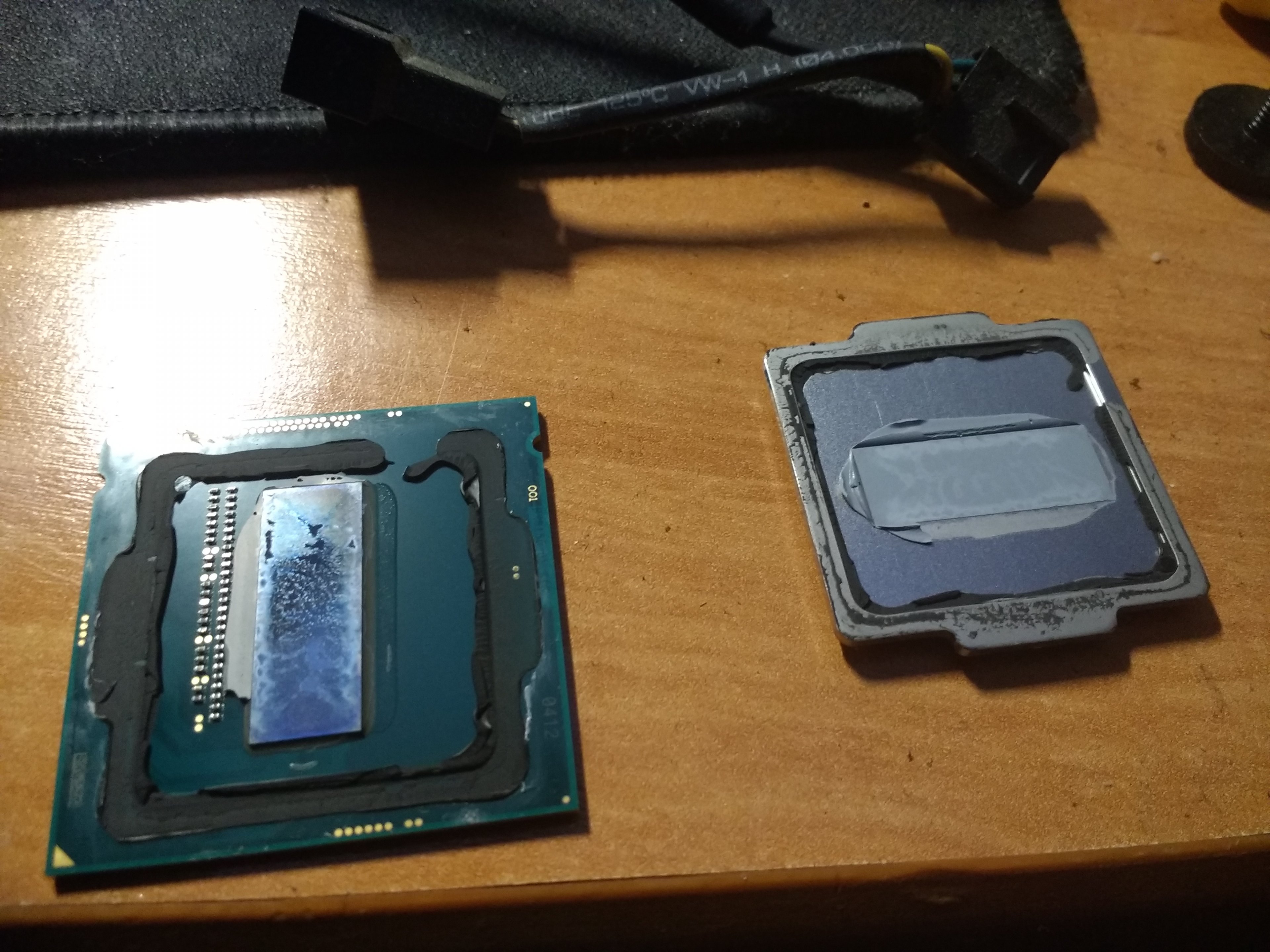

Ich habe einen i5 4690K, auf 4,5-4,6GHz lief 1 Kern im Stresstest immer ins Temp Limit die anderen hatten noch Luft nach oben wenn auch nicht so viel wie bei dir.
Letztendlich habe ich die CPU geköpft, hab dann gesehen das die Paste extrem hart und brüchig war. Ich habe die Paste entfernt und mit Flüssigmetall ersetzt. die Bauteile auf der Platine habe ich mit Nagellack geschützt. Das ganze dann wieder mit etwas Silikonkleber verklebt und schon ist man fertig.
Die Temps beim Prime Stresstest belaufen sich jetzt auf 55-60°C statt auf 85-100°C und der größte Unterschied zwischen zwei Kernen liegt bei maximal 2-3°C.
So sah es nach dem köpfen aus, man sieht das die Paste eigentlich gar nicht mehr auf dem Die gehaftet hat.
771986
Hier kurz vorm verkleben mit Nagellack und Flüssigmetall.
771987
