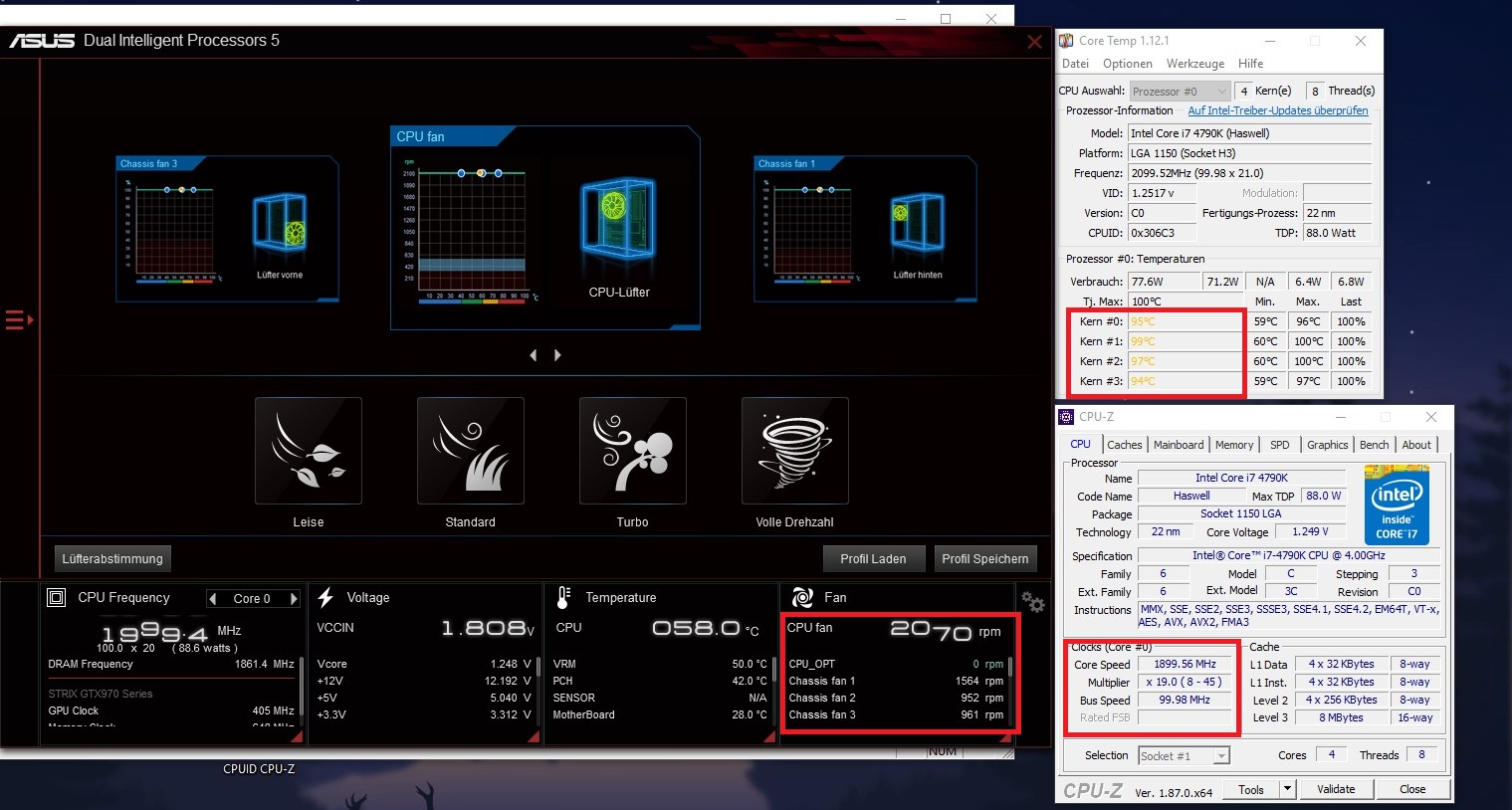

Mein übertakteter i7-4790k taktet wenn ich den Stresstest bei Prime95 mache runter. Screenshot beachten. Außerdem geht der Prozessor sofort auf die 100 Grad zu obwohl ich einen BeQuiet! Dark Rock 3 habe. Ich kenne mich sehr wenig mit übertakten aus aber kann es sein dass die Kühlung nicht passt? Eventuell die Paste schlecht oben? Hab den PC vor 3 Jahren zusammengebaut und seit dem nicht wieder angefasst.
System:
CPU: i7-4790k
Mainboard: Asus Z97-Pro Gamer
CPU-Kühler: BeQuiet! Dark Rock 3
Einstellungen:
BCLK Frequency: 100
CPU Core Ratio: Sync All Cores
Core 1: 45
Core 2: 45
Core 3: 45
Core 4: 45
Min CPU Cache Ratio: 40x
Max CPU Cache Ratio: 40x
CPU Core Voltage: Manuel Mode auf 1,250V
CPU Cache Voltage: Manuel Mode auf 1,150V
CPU Input Voltage: 1,800V
