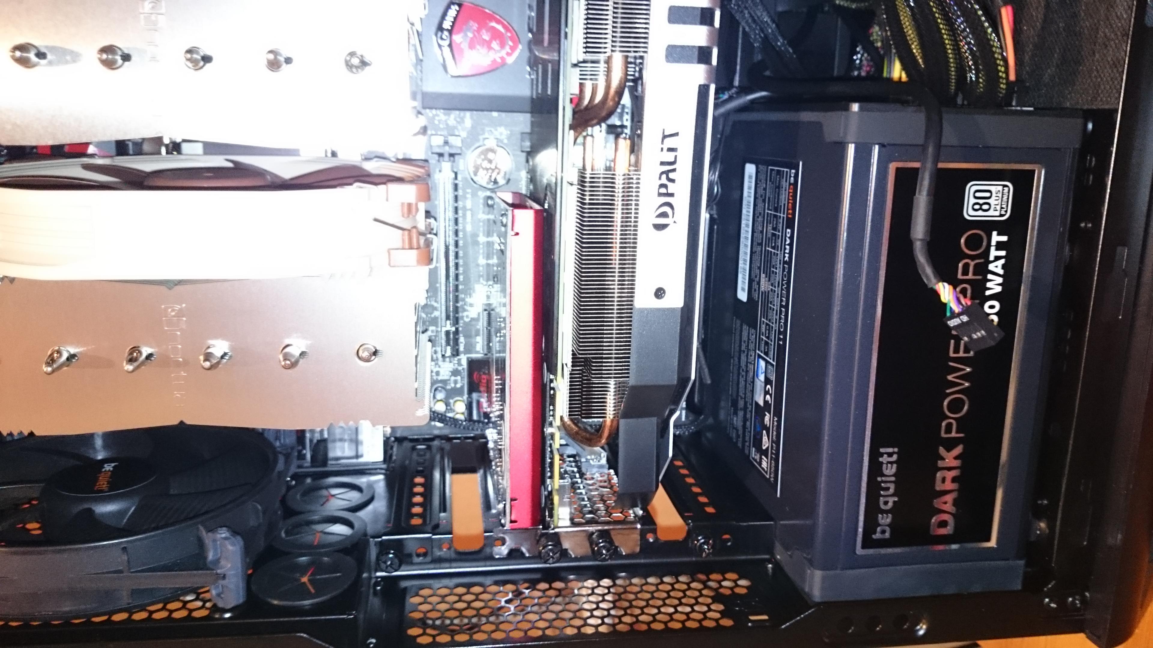

Wie im Bild ersichtlich, passt die Grafikkarte mit Ihrem 3 Slot Design nur im obersten oder zweit obersten PCIe x16 Slot. Wenn ich den zweit obersten verwende, könnte ich zwar die Soundkarte darüber im PCI x1 Slot installieren, jedoch würde diese dann direkt über der Rückseite des Grafikchips liegen und dort vermutlich für einen Hitzestau sorgen.

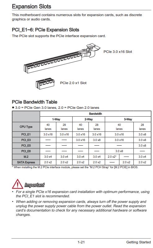

Im Handbuch ist doch sicherlich auch eine Tabelle zu finden welche PCIe-Slots wie bzw. der M.2 Anschluss angebunden sind und dies bei Einsatz einer CPU mit 28 Lanes und bei Einsatz einer CPU mit 40 Lanes.
[EDIT]
Siehe
Da steht doch genau drin, welche Slots wie be-/ genutzt werden können/ dürfen, wie sie angebunden sind/ werden, etc. pp..

Schau mal ins Handbuch Seite 1-21 in die Tabelle:
Da du die Soundkarte in Slot PCI_E5 oder PCI_E6 einsetzt, hast du die letzte Spalte als Konfiguration und damit nur 8 lanes für die Grafikkarte.

genau diese Tabelle hatte ich auch schon studiert.
Also ist es völlig egal ob in einem weiteren PCIe x16 Slot (Slot PCI_E5 oder PCI_E6 in meinem Fall) eine Soundkarte mit x1 steckt oder eine weitere zweite Grafikkarte....... sobald irgendwas drin steckt ist automatisch die Verteilung auf x8/x8?
Nachder von Adok hochgeladenen Tabelle wäre also nur die Variante (2 Way) theoretisch möglich für mich, was durch das 3 Slot Design jedoch unmöglich gemacht wird!

So würde das ganze dann aussehen. Durch die Backplate der Graka und den EMI Shield der Soundkarte ist nahezu kein Abstand (1-2mm) zwischen Soundkarte und Grafikchip.
Meint ihr wirklich, dass sich das nicht auf die Temperatur des Grafikchips auswirken würde??
Die Frage die ich mir stelle ist, ob ich lieber mit diesem geringen Abstand (vll. höhere Temp leben will) oder lieber die Graka nur mit x8 laufen lasse (lt. Tests im Netz wäre der Verlust an Leistung ca. 2%)
Der GPU ist das egal. Nur bekommt die Soundkarte die Abwärme von der Rückseite des PCBs direkt ab.

Mit 40 Lanes kannst du PCI_E1 für die GPU und PCI_E6 für die Soundkarte nutzen. Deshalb informiert man sich eigentlich vorher und guckt wie die Slots angebunden werden. Beliebige Steckkonfigs sind nicht erlaubt.
