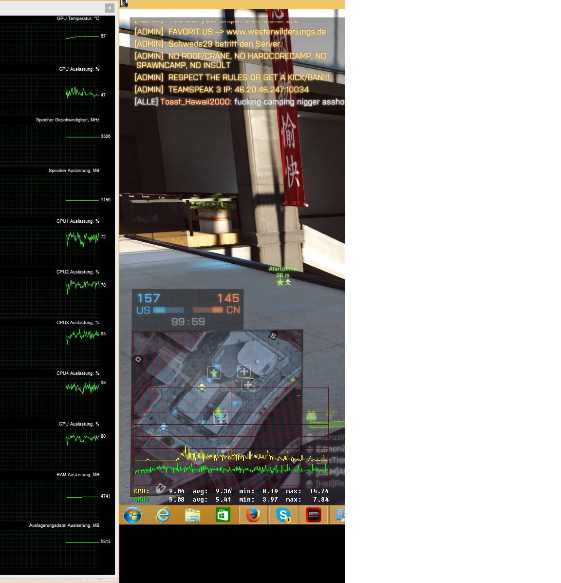

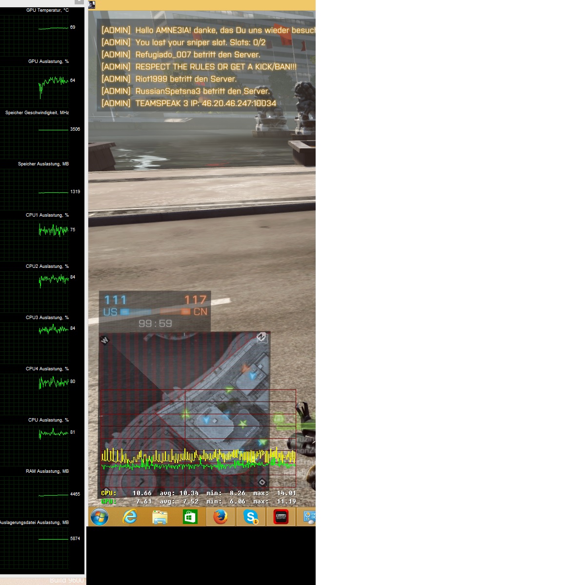

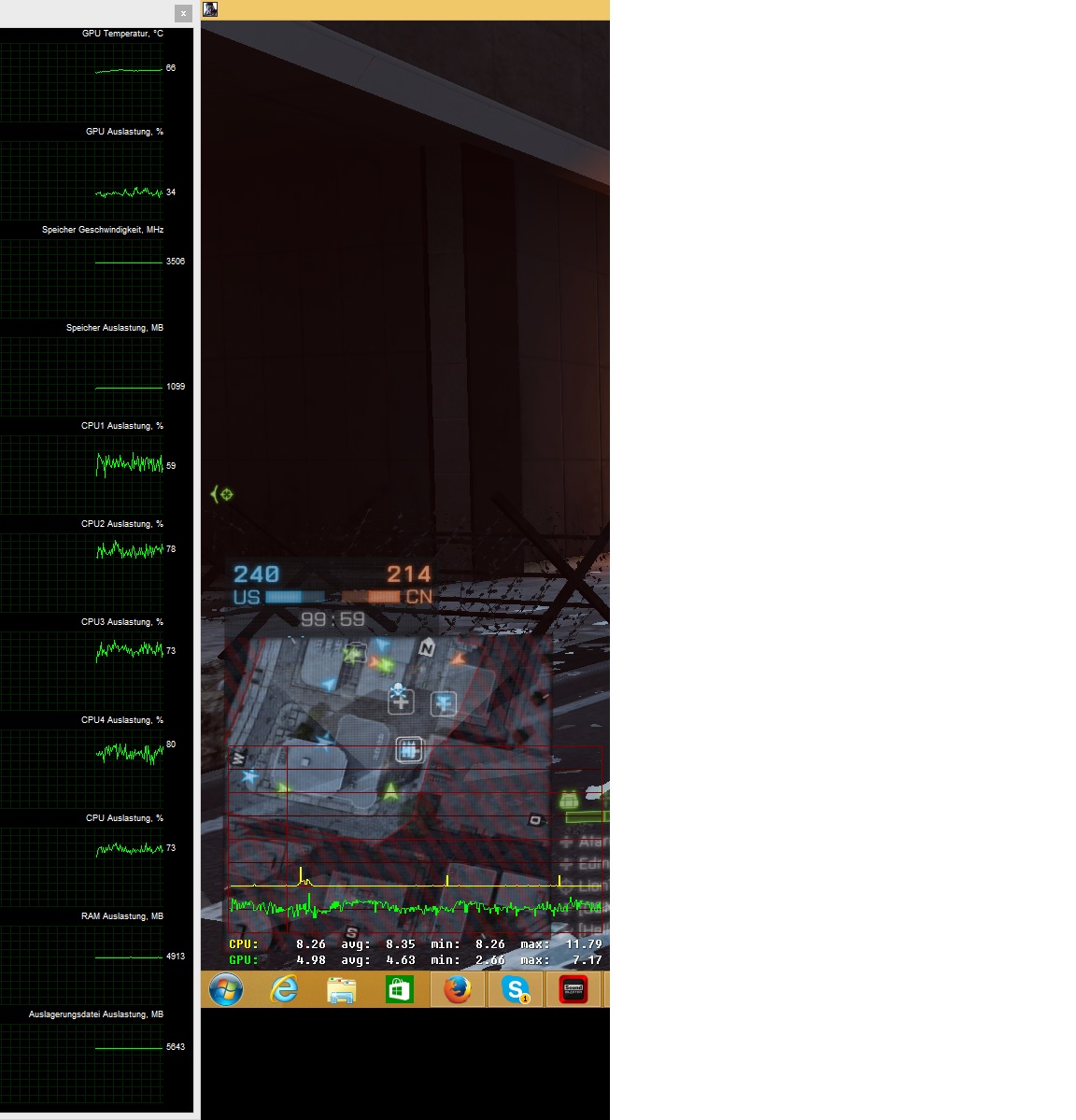

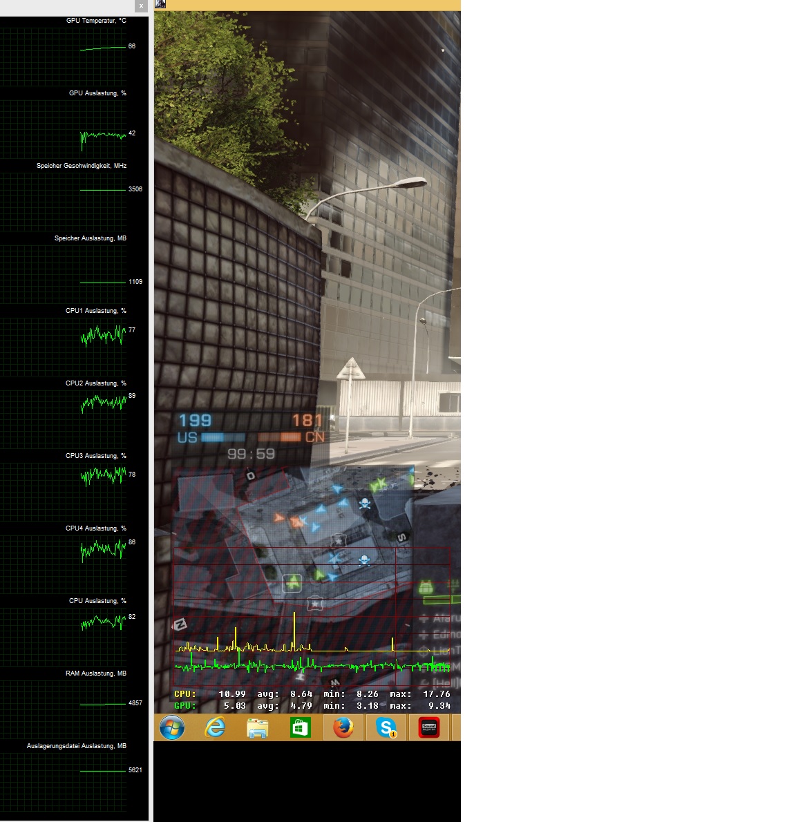

Erstmal zu meinem System:
CPU: i6700k
Mainboard: AS Rock Z170 Extreme4
GPU: GTX 980Ti
SSD: Samsung 840Pro
HDD:1TB
Netzteil:Be Quiet Dark Power Pro 11 550Watt
RAM: 16GB
Windows 8.1 64Bit
Monitor: Benq 2411Z 144Hz

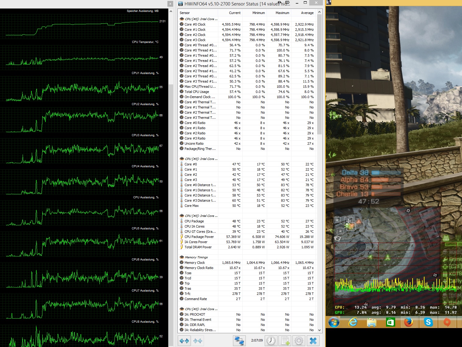

Kann es sein das der Prozessor die Grafikkarte limitiert?
Gespielt wird auf 1920x1080 @121 Fps gelockt mit adaptiv V-Sync.
Immer 32Mann 60Hz Server TDM oder SQDM .
Es ruckelt und ruckelt:(.
Habe unten 4 Screens aus einem Spiel mit unterschiedlichen Grafikeinstellungen gemacht.
1. Niedrig
2. Mittel
3: Hoch
4: Ultra
Links laut Msi Afterburner ist die CPU Auslastung bei allen Einstellungen ok.
Die Temperatur liegt auch bei ca.40°
Trotzdem ruckelt es ohne Ende.
Man sieht es rechts im Screenshot an der internen BF4 CPU/GPU Anzeige.
Wenn man mit Grafikeinstellungen runtergeht, wirds besser.
Die Grafikkarte ist aber bei keiner der Einstellungen ausgelastet.
Was ist da los?:(
Kann doch nicht sein dass I7-6700k BF4 nicht packt.
Wenn ich Hyperthreading an und aus mache, wirds auch nicht besser.
Windows ist neu und somit sauber.
Windows Energieoptionen auf Hochleistung.
Treiber sind alle aktuell.
Die Cpu"s sind entparkt.
Origin im Spiel ist deaktiviert usw.......
Gruß

Hi,
im nvidia control center für bf4 "Prefer maximum performance" eingestellt?
Mal in den Energieeinstellungen Minimum und Maximum processor state auf 100.
Eventuell PCIe Link State Power Managment auf aus.
Derletzt nen 4790K mit 980Ti aufgebaut, BF4 ~150-200 auf Ultra
res scale war ca 125 kein AA
-> deine Einstellungen? Post Processing? 4xMSAA kannste knicken...
achja und geh mal in Vollbildmodus
Gruß

In der Nvidia Systemsteuerung habe ich auch schon "Prefer maximum performance" ausprobiert.
Bei Energieeinstellungen ist Minimum und Maximum Processor state auf 100.
PCIe Link State Power Managment auf aus? Wo finde ich die Einstellung und was macht sie?
Wie gesagt die Einstellungen in BF4 Grafikoptionen von niedrig bist Ultra getestet.
Was ist der Unterschied zwischen Vollbild und Fenstermodus.
Was ist im Vollbildnodus besser als im Fenstermodus?

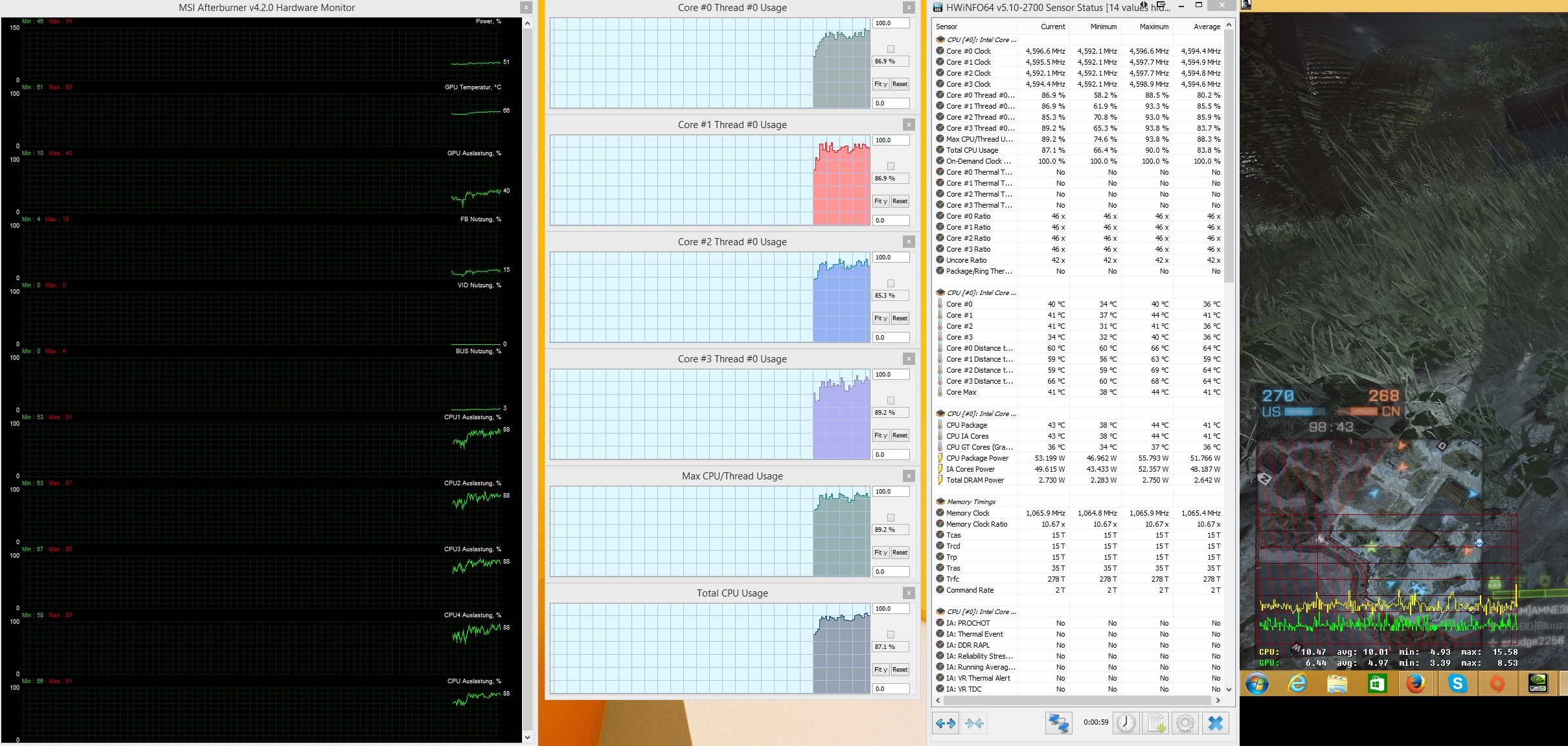

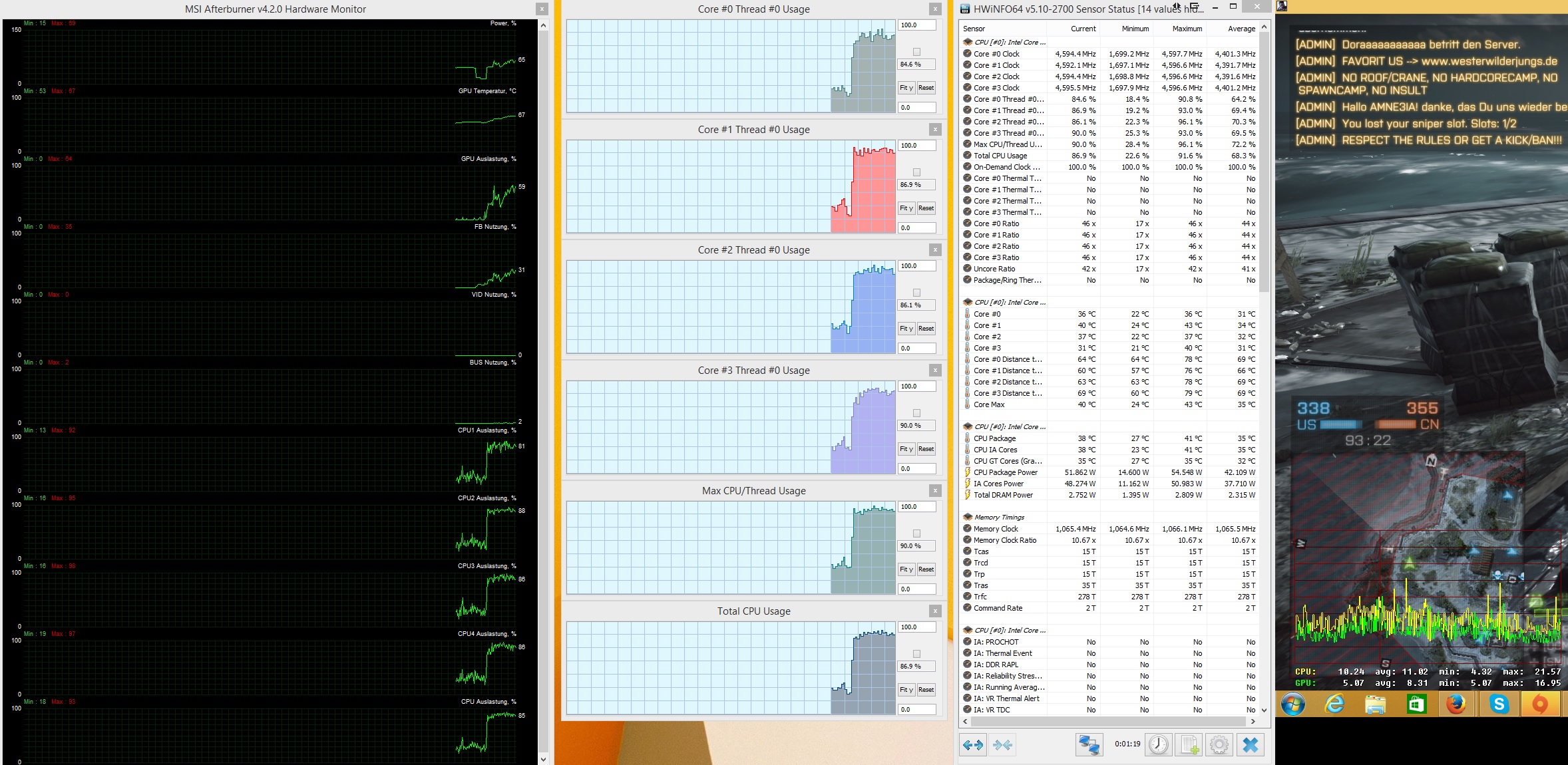

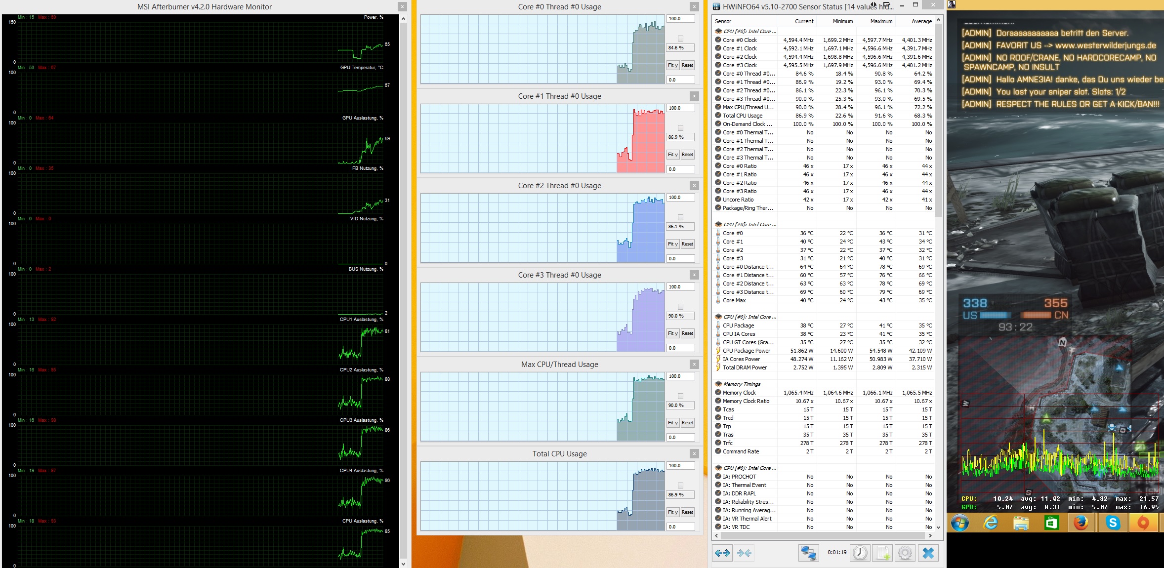

Hi,
irgendwie werde ich nicht schlau aus den Screenshots.
Im ersten sind die Grafikeinstellungen in BF4 auf niedrig und im zweiten auf Ultra gestellt.
Gibts da irgendeine Limitierung?
Könnt ihr mir auf die Sprünge helfen :/.
Links: Msi Afterburner Anzeige Grafikkarte- und CPU Auslastung.
Was ist FB,VID und Bus Nutzung bei der Graka?
Mitte: HWiNFO64 Anzeige Core Clock, Core Thread und Temperatur.
Ich sehe da aber keine Limitierung.
Zumindest bei Core Thread und Temperaturen.
Was sagt CoreClock aus? Ist das nicht am Anschlag bei 4,6Mhz?
Rechts: BF4 interne CPU/GPU Anzeige.
Da stimmt doch was mit CPU nicht?
PS:
Wenn ich Hyperthreading im Bios aktiviere ist die CPU Auslastung nicht mehr so hoch.
Es ruckelt aber trotzdem.
Sieht man im letzen Screenshot.
Es ruckelt dann nicht , wenn die Linien in der internen BF4 CPU/GPU Anzeige relativ grade sind und sich nicht berühren.

benutz mal den MSI AB OSD bzw. den OSD von RivaTuner. Findet man im MSI AB unter Settings
shortcut fürs OSD nicht vergessen!
dann in bf4 - Fullscreen mode
die Screens bringen uns 0 weiter..cpu am Limit...ja sahen wir auch schon bei post#1.
wieviel fps ? die anzeige von BF müssten die frametimes sein ?
rein von den frametimes her siehts super aus...
Du hast vsync an.
Natürlich ist dann die Graka nicht ausgelastet. Die könnte ja mehr, wenn sie nicht auf 120 FPS gelockt wäre.
Wie 120 FPS allerdings ruckeln können ....
Und natürlich limitiert die CPU. Z.b. auf Pearl-Market in der Mitte der Map unter Beschuss auf einem 64er Server^^.
Nur weil sie neu ist, bedeutet es doch nicht gleich dass es keine CPU-Limitierte Software mehr gibt.
Solange die Graka nicht voll ausgelastet ist, hast Du einen Limiter im System. Ob es jetzt die CPU ist, oder vsync ...

Es ruckelt teilweise auch auf niedrigen Einstellungen.
bei relativ stabielen 121 FPS
Wenn man die Fps von 120 auf ca.30-40 limitieren würde.
Ungefähr so fühlt es sich an.
Kann ich leider nicht beurteilen, da ich den Rechner erst vor einer Woche zusammengebaut habe.
Vorher hatte ich andere Hardware drin.Das Problem gabs aber auch schon mit dem Xeon 1245V2 und 780Ti
Kumpel von mir 4770k mit 780ti und hat auch ähnliches Problem.
Ich frage mich ob es eventuell an Serverbetreiber liegt.
Weil manchmal läufts auch flüssig.
Nicht das deren Server einfach überlastet sind.
Auf einem Serverbetreiber Rechner laufen ja mehrere Spieleserver.
Wenn alle Server auf dem Rechner voll mit Spielern sind, dann bricht auch das flüssige Gameplay zusammen.
Gruß
Im glaube nicht, dass es an der Netzverbindung liegt. Das kannst Du allerdings direkt in BF4 prüfen, denn seit dem September-Patch (und der Einführung der High-Tick-Server) werden am rechten Rand grüne bzw. orangene Info-Icons eingeblendet. Sobald nun Probleme im Netz erkannt werden (Packet-loss oder was auch immer), dann wird das entsprechend signalisiert.
So sieht das dann aus: syvzV.png
Siehst Du eins dieser Symbole, wenn Du gerade ein Ruckeln wahrnimmst?
