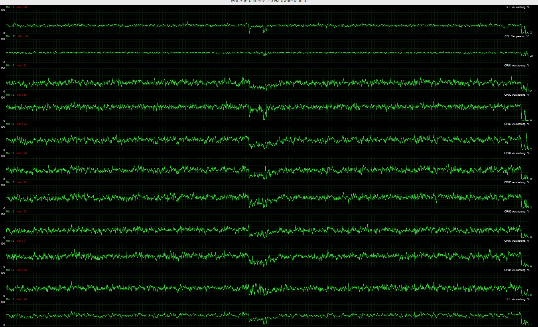

Das ist das Ergebnis nach Format C bei gleichen Einstellungen.
32Mann 60Hz Server TDM und SQDM
1920x1080 @120Fps
