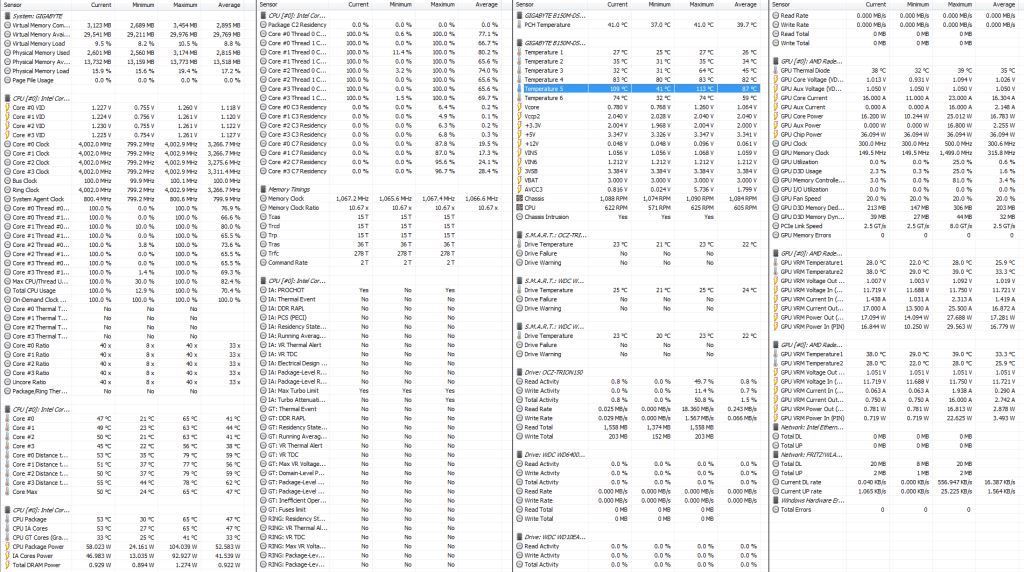

Habe kurz Prime95 gestartet um mir mal die Temperaturen anzuschauen.
Vorher, bei moderater Auslastung:

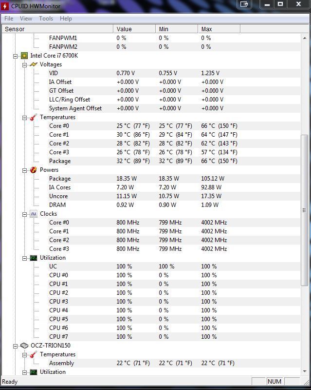

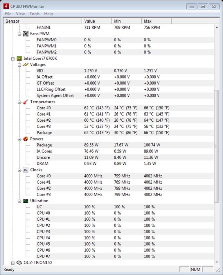

Während Prime95:
Das Ganze spiegelt sich auch im HWMonitor wieder:
Die Temperaturen springen, genau wie der Takt im ca. 1/10sec-Takt, bewegen sich aber in sehr guten Bereichen.
Es sieht aus wie thermal throttling, aber dafür ist die CPU fast 40° zu kalt, und dann immer gleich auf 800MHz?
Habt ihr eine Idee was es sein könnte?

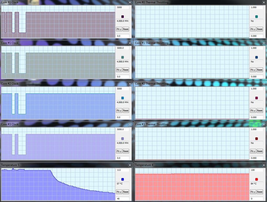

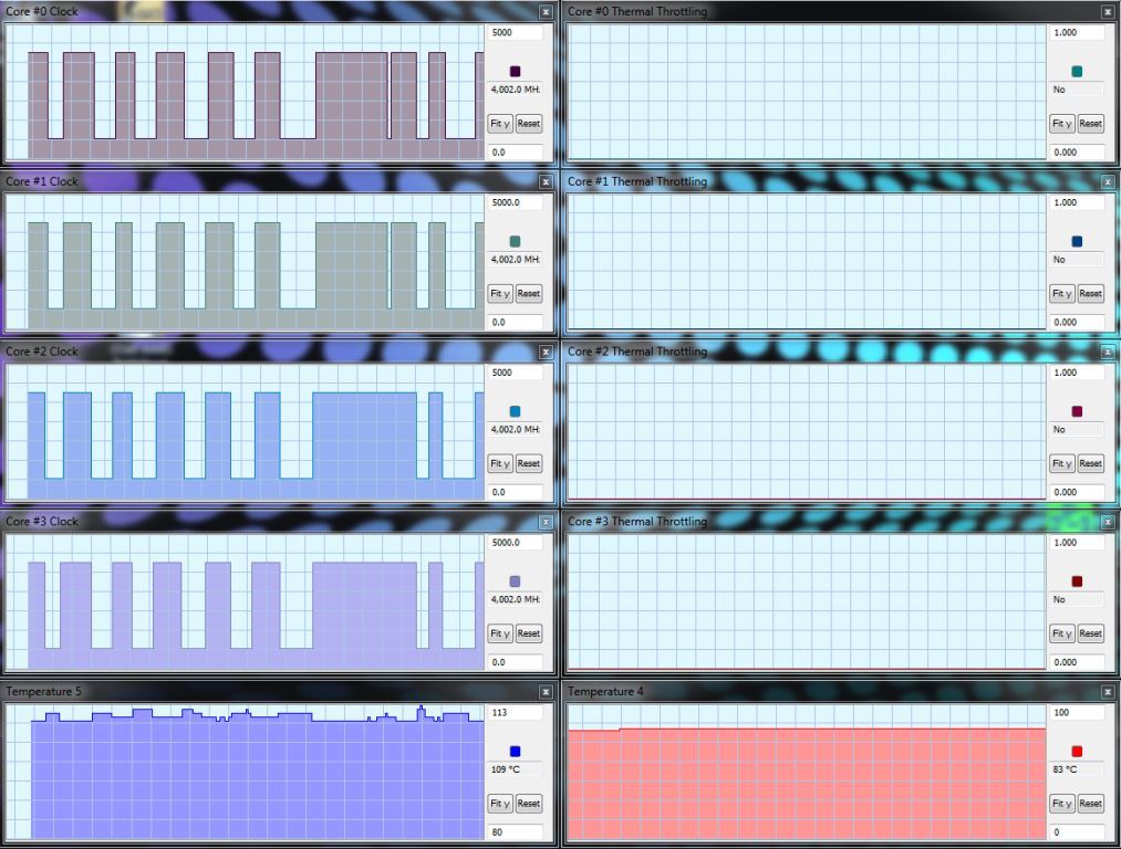

neue Versuche sind gelaufen, Ergebnis: Temperaturproblem.
HWinfo:
Mainboardtemperatur 4 schon im Idle bei 84°
Mainboardtemperatur 5 im Idle bei 40-50°, bei Last bei >110°
Folgen:
Bis 109° T5 bleibt die CPU auf Volllast, ab 110° drosselt die CPU:
Ohne Prime beruhigt sich die Temperatur und die CPU fährt wieder im vollen Takt:
Laut HWInfo befindet sich die CPU nie im Thermal Throttling.
Leider kann ich keine Dokumentation finden, um welche Temperaturen es sich nun handelt.

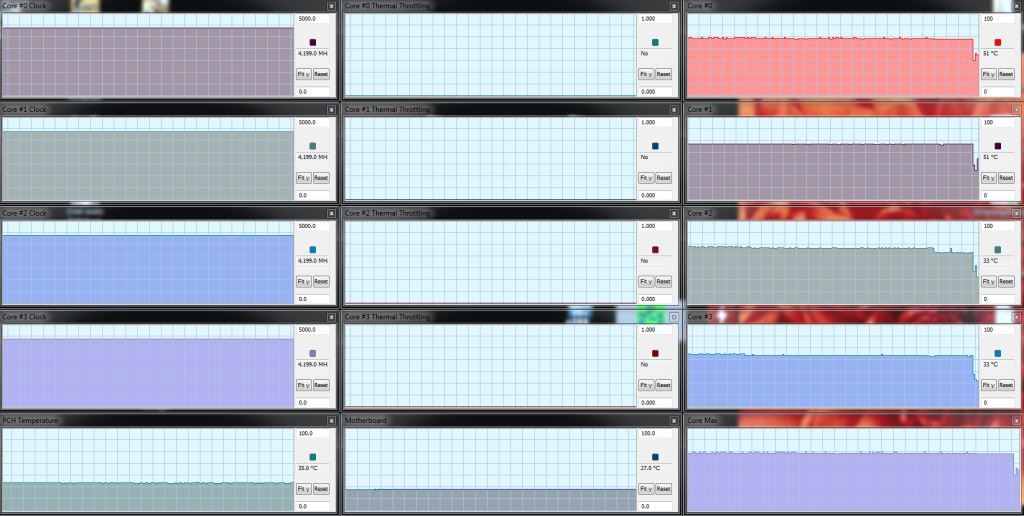

habe mich genau dafür entschieden. Board eben eingebaut und lasse gerade Prime durchlaufen... Ergebnis ist optimal:
CPU unter 4x4,2GHz und längere Zeit prime nie über 70°
stabile 4x4,2GHz (dachte, dass nur ein Kern beschleunigt wird)
Mainboard und PCH Temperatur nie über 36°
So habe ich mir das schon viel eher vorgestellt, Signatur ist schon aktualisiert :)
