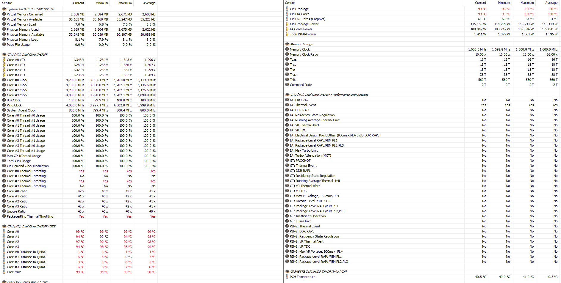

i7 6700k + XMP mit Brocken 2 PCGH -> 100° bei 100%
throttelt schon laut Tool.

Ist das normal, dass die Temperaturen so springen? Innerhalb von einer Sekunde von 30 auf 80°.
Wenn ich Prime bei meinem alten Phenom 2 laufen lasse, dann steigt die Temperatur nur pöapö.

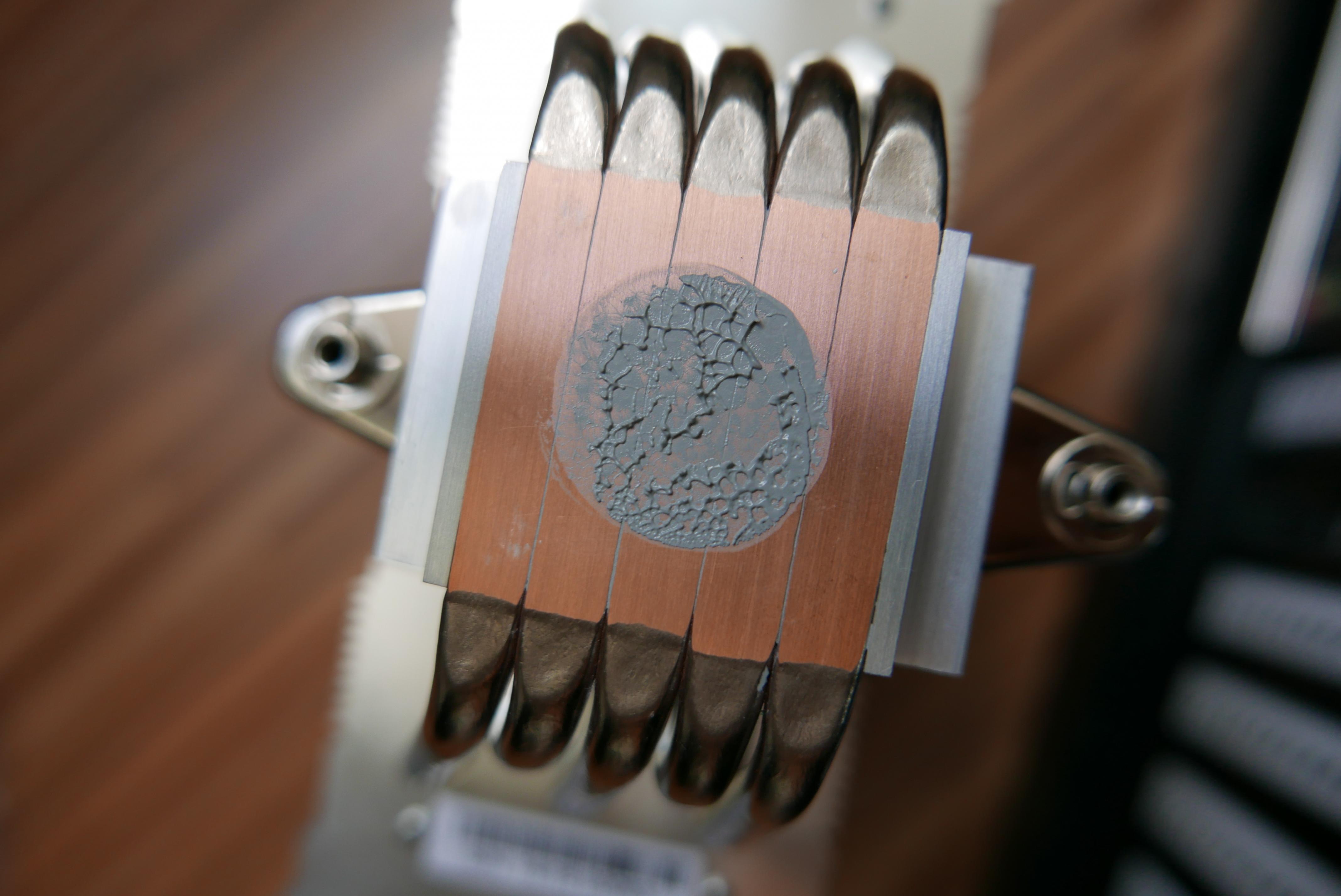

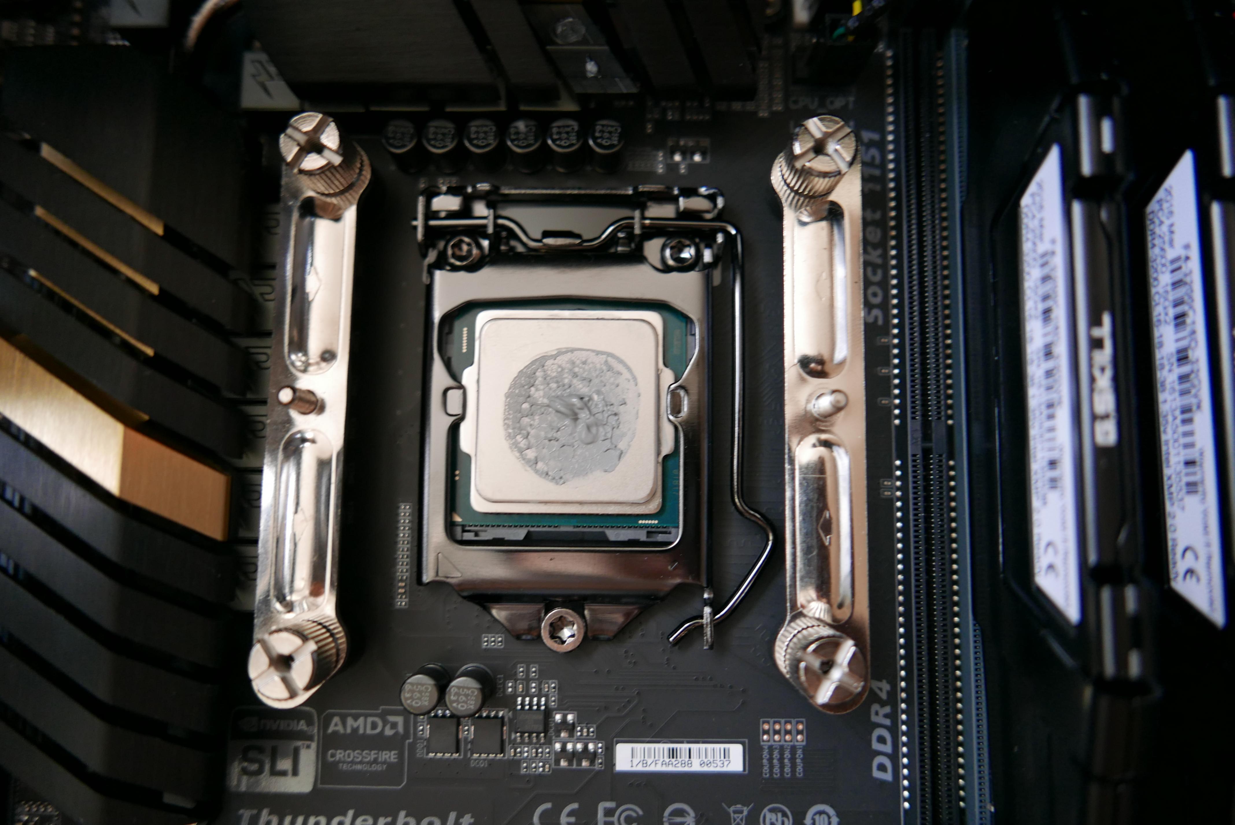

ganz eindeutig stimmt das was nicht. Selbst, wenn der Vcore zu hoch eingestellt ist...hast du früher schonmal CPU Kühler verbaut??? Ich meine, wenn man da ein bischen Gefühl hat, merkt man eigentlich sofort, wenn der Kühler nicht richtig sitzt. Sonst mach doch mal einen Klecks Wärmeleitpaste in die Mitte, schraub ihn an und wieder los und guck, wie die Paste sich verteilt hat. Die verteilt sich in der Regel völlig von allein, wenn du einen kleinen haufen in die Mitte sitzt. Guck ob das Teil richtig sitzt...vielleicht vergessen, irgendeine Schutzfolie abzuziehen??Ansonsten probier doch mal den boxed Kühler..hast du den?

Das Teil ist ein astreiner Kühler...da ist irgendein Fehler passiert bei der Installation.
Wie du überprüfen kannst, ob der Kühler heile ist: Nimm den Kühler und halte die Lamellen unter heisses Wasser in der Küche. Da verbrennst du dir innerhalb 1 Sekunde die Finger wenn du ihn unten am Sockel hälst.
Ja ist der 5-6 Rechner den ich selbst baue. Die Schutzfolie vom kühler habe ich abgemacht. Andere waren da nicht. Die Paste ist auch gut verteilt. Wenn ich den Kühler anhebe, dann bildet sich kurz nen kleiner "Klebewiderstand" durch die WLP. Sie ist aber nur auf der Oberseite der CPU, nicht auf dem Grünen.
