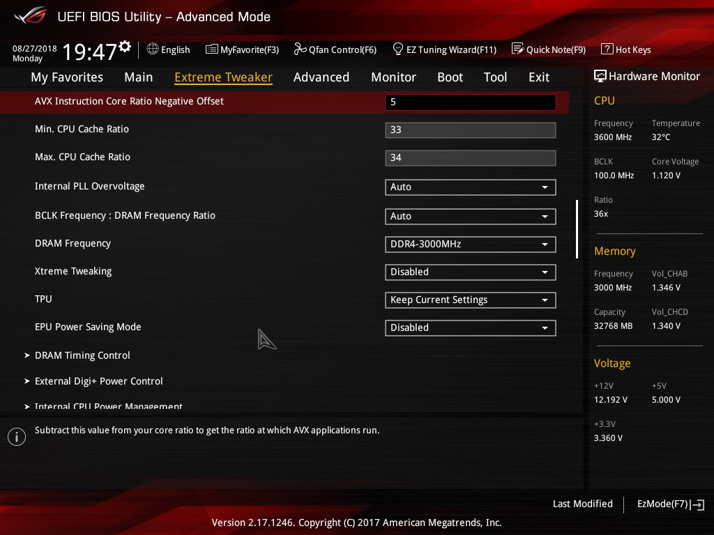

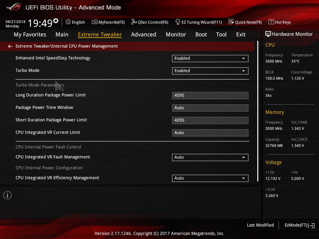

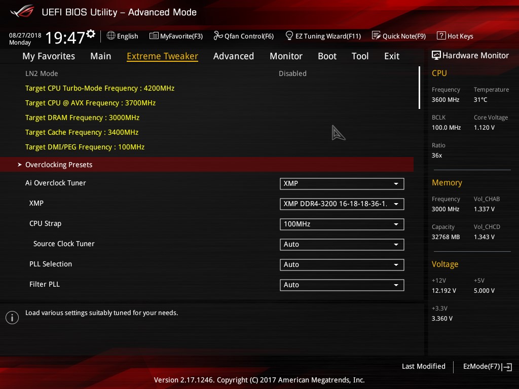

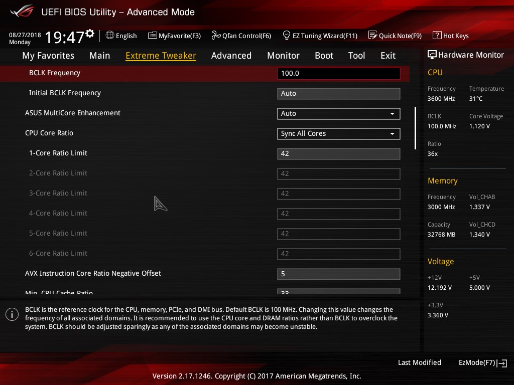

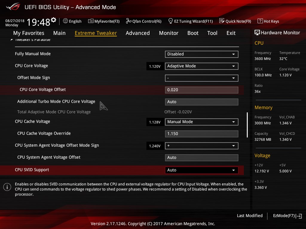

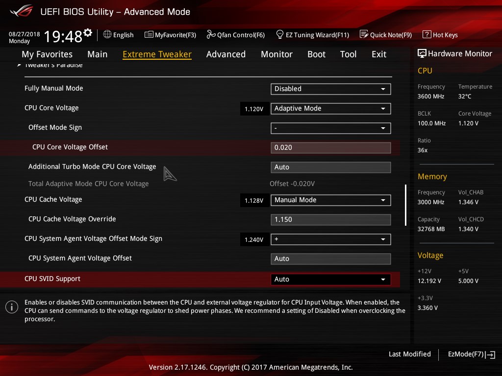

Moin, hab in etwa das gleiche System und bin mehr oder weniger auch nach der Anleitung vorgegangen. Außer das meine CPU nicht mit 3200 Speichertakt klar kommt, hab ich die Spannung Adaptiv eingestellt, auf -0,2 soweit ich mich erinnere. Von diesen ganzen tollen Tools würde ich die Finger lassen, da sie elends viel Spannung auf die CPU geben. Ich hab OC mit gleichzeitigem Undervolting und die CPU geht bei Vollast nicht über 50°. Ach so, sie läuft auf 4,2 GHZ. Speicher rennt auf 1,38 Volt. Die genaue Einstellung müsste ich heute Abend nachsehen, wenn ich zu hause bin.

Hier meine Settings:
Reaktionen: wollepetri
Danke für deine Settings.
Ganz so gut geht es bei mir nicht.
Ich musste jetzt einen Vcore von 1.25V für 4.2GHz nehmen.
Ich hab den Vcore zuerst auf 1.235V gehabt aber da ist Prime, als ich es über nacht laufen lassen habe, abgestürzt und es haben heute beim Kurztest Worker nach kurzer Zeit ausgesetzt. Jetzt läuft es durch ohne Fehler, soweit ich feststellen kann. System Agent Voltage war bei mir auf Auto am Anfang und ist dadurch sehr hoch eingestellt gewesen. Ich hab das jetzt auf +0.2V Offset, was eine Spannung von 1.12V ergibt.

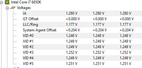

1. Ich habe nach 2 Stunden Prime (Ohne AVX) eine maximale Temperatur von 66°C auf einem Kern. Ist das OK oder ist das zu hoch?
2. Auf dem angehängten Bild sind die Voltages aus HWMonitor. Was ist in dem Bild IA?
Ich finde dazu im Internet garnichts und im Bios ist nichts auf 1.280V eingestellt.

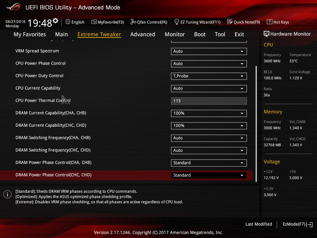

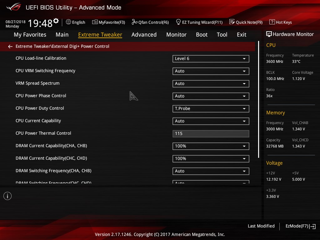

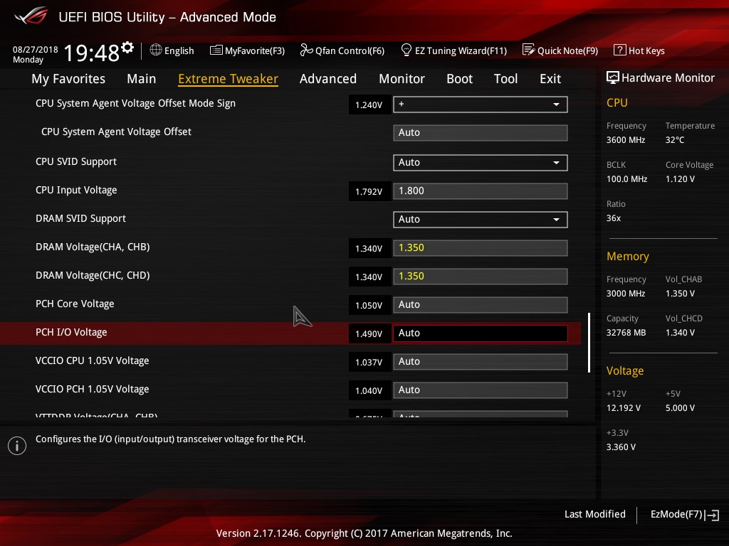

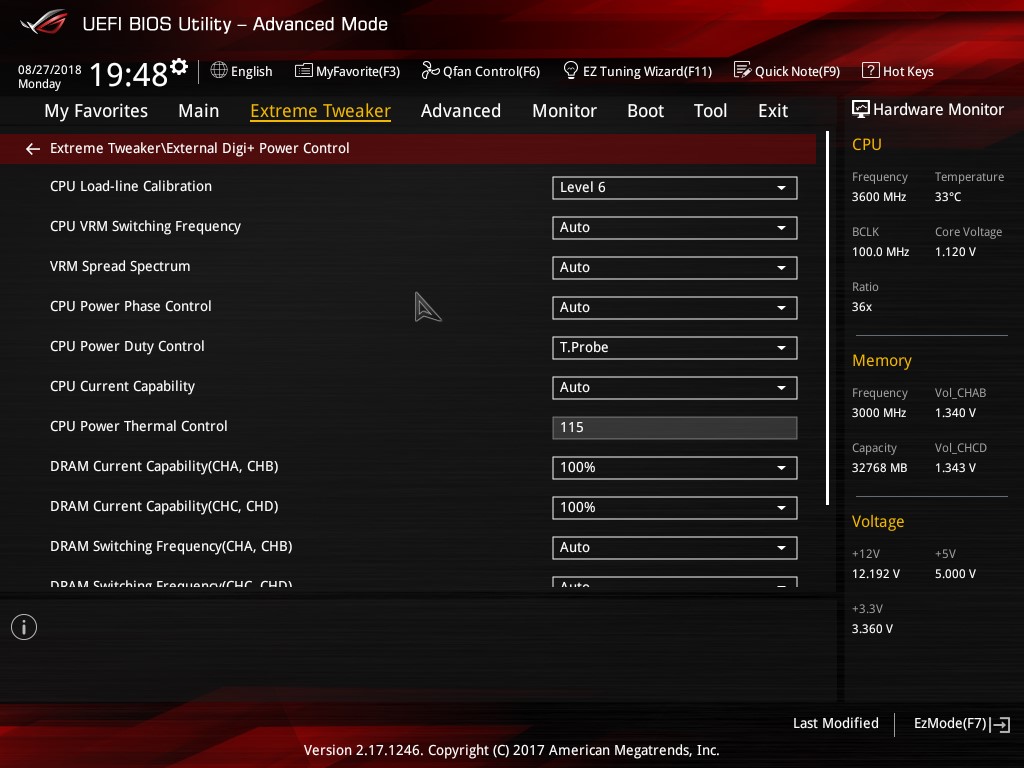

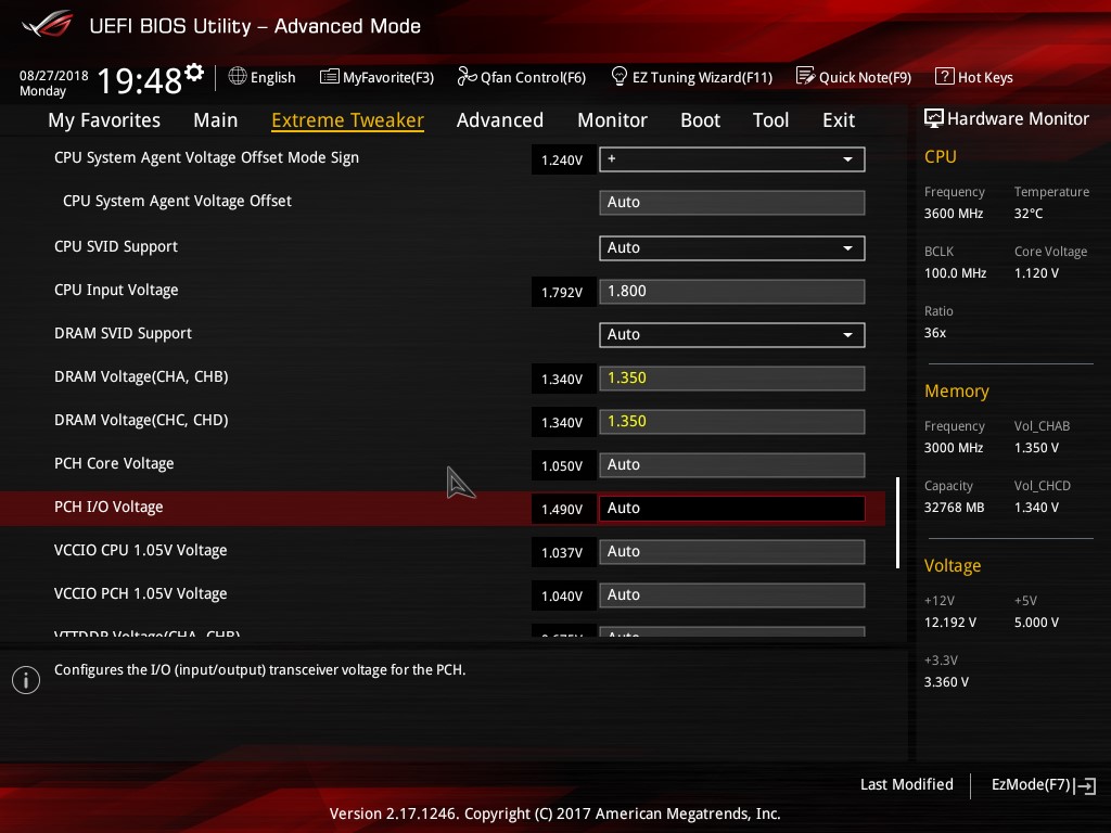

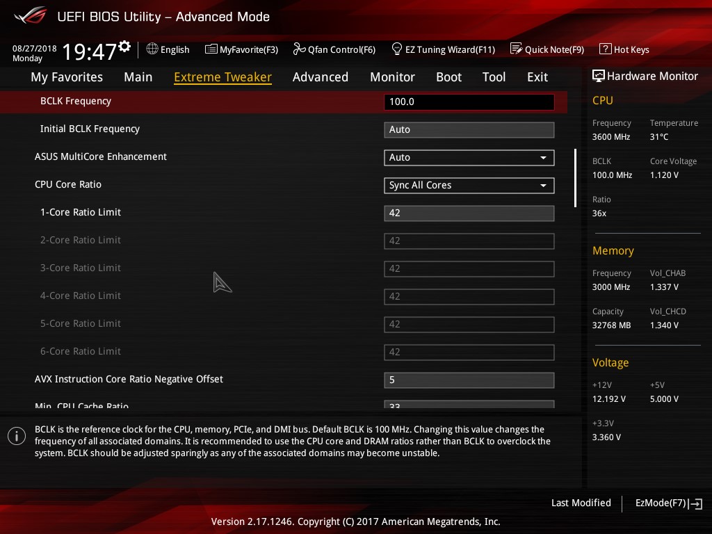

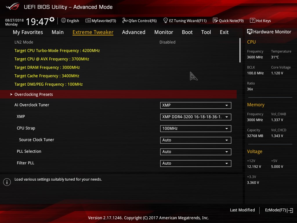

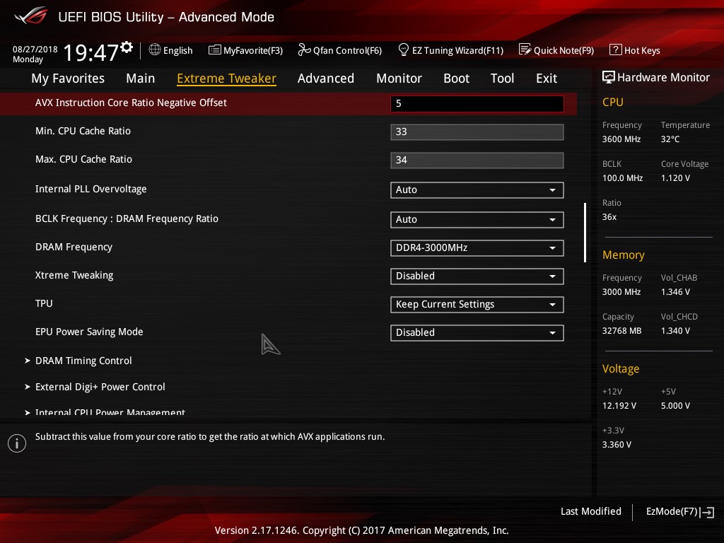

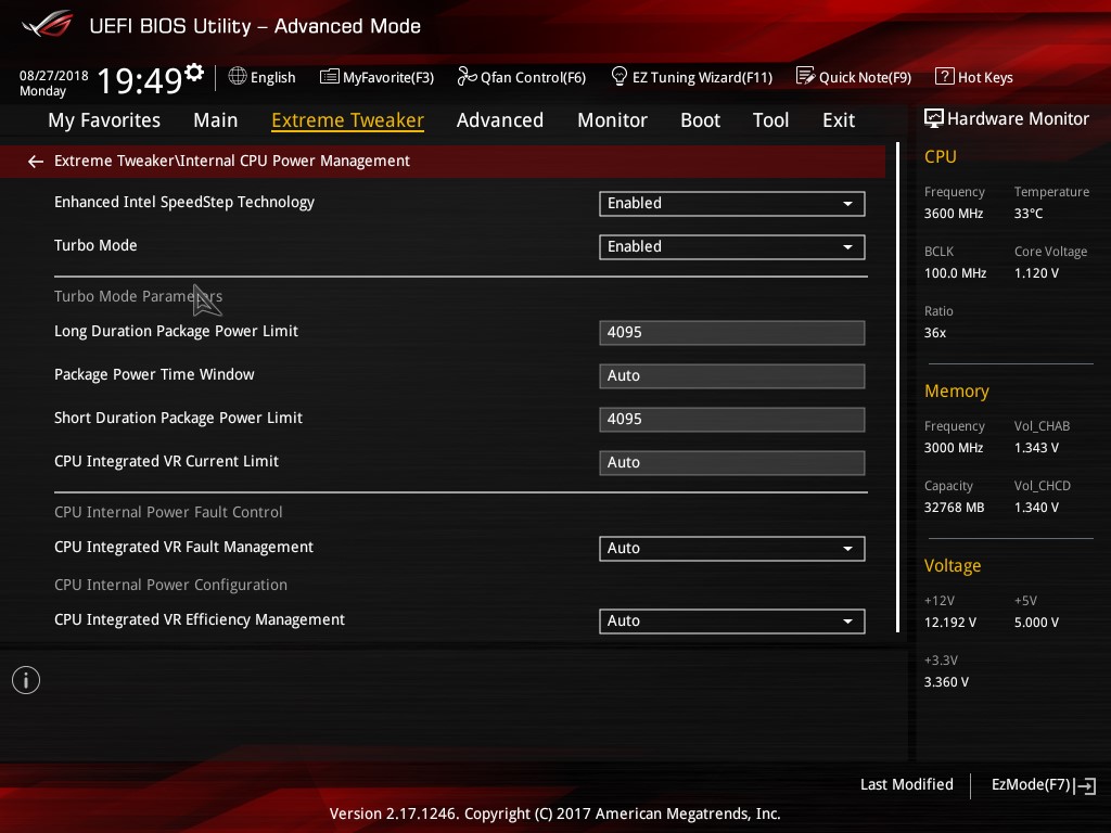

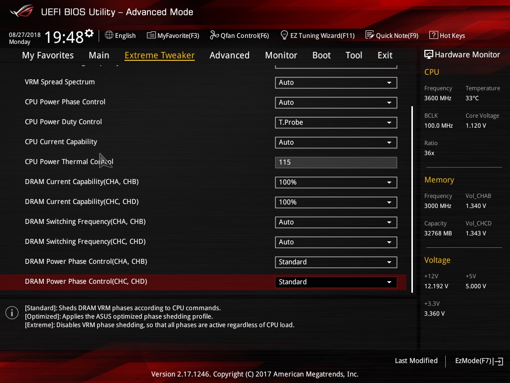

Kleiner Tipp für Asus Boards:
Würde zusehen das man möglichst viele Spannung feste im Bios eingibt.
Asus gibt bei OC gerne zuviel Spannung.
Im 5ten Screen (ab PCH I/O Voltage) würde ich fast alles manuell eingeben statt auf AUTO zu lassen.
Steht auch im 8auer Video das einige ihren 6950X z.B. geschrottet haben.
Oder hier jemand anders unterm Video:
Die VCCIO CPU und die VCCIO PCH Voltage unbedingt auf 1.05000 fixen !!! Diese werden durch den hohen RAM takt ab 3000 MHZ extrem angehoben !!! Habe 2x i7 6850k damit durchgebraten bis ich das geschnallt habe !!! Und die System Agent Voltage (VCCSA) auch fixen da diese ebenfalls extrem angehoben wird... habe beide (VCCIO und VCCSA) auf 1.05000 gefixt bei 3200 mhz RAM und 4.3 GHZ CPU bei 1.30V
Bei meinem System:
VCCIO: 1,048V
VCCSA (CPU System Agent Voltage Offset Mode Sign): 1,160V > habe ich auf 0,855V gesenkt
CPU VRM: 1,888V > habe ich auf 1,810 V gesenkt (bleibt real bei 1,792V)
Danke für den Hinweis. Für VCCSA kann ich nicht weiter runter gehen, ohne dass es zu Problemen kommt. VCCIO und CPU VRM muss ich mal schaun, wo ich das finde.
Update: Ich hab alles gefunden und gefixed. Soll ich die Offset Werte, die auf Auto stehen, auf -0.01 setzten? Ich sehe in HWmonitor und HWinfo nur den Unterschied von -0.01. Also springen auf Auto die Werte nicht hoch, sondern sind auf +/- 0.00 oder?
