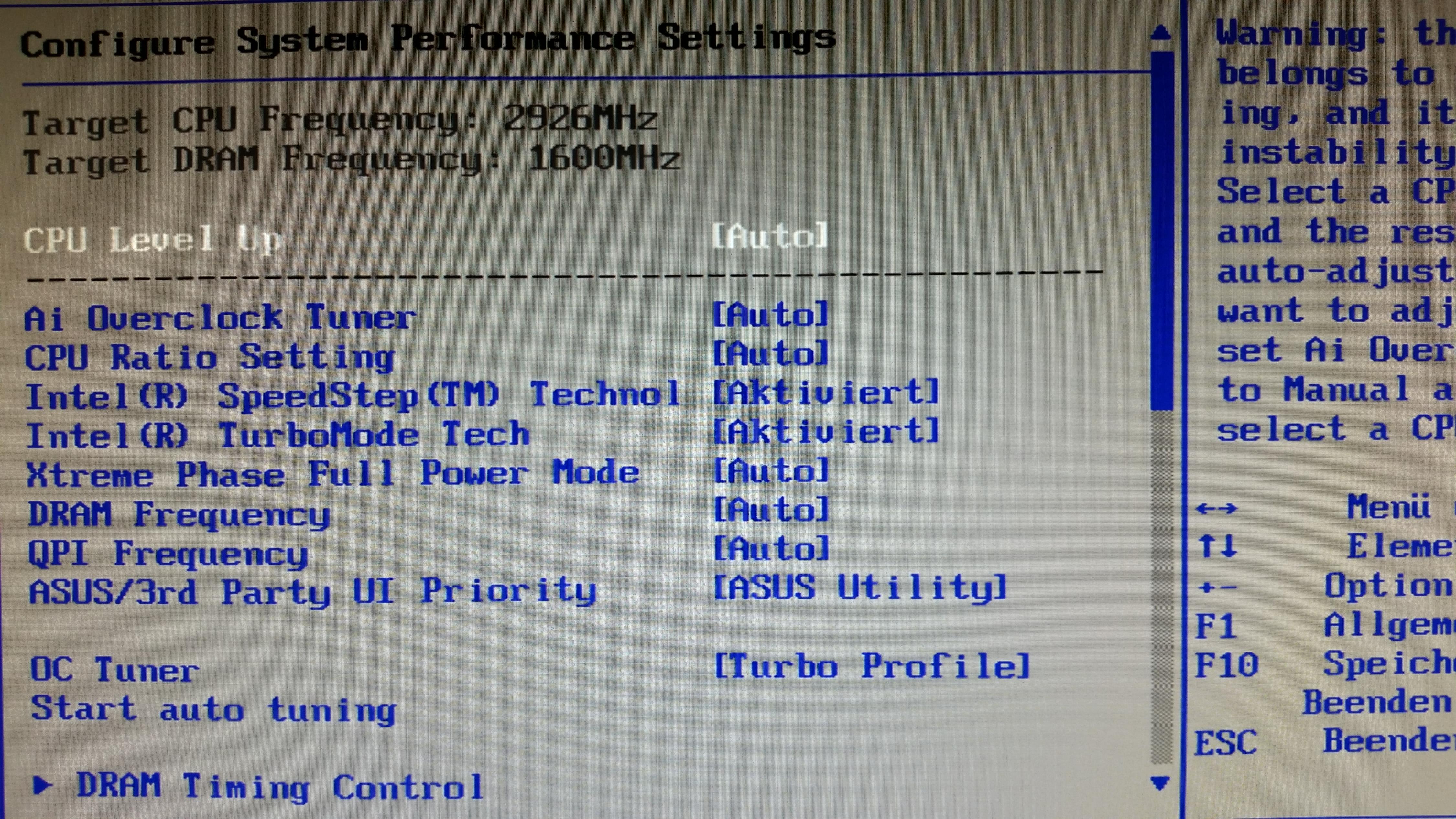

Guten Tag zusammen,
habe vor kurzem ein Thema erstellt wegen meinem Mainboard.
Nun habe ich ein neues Mainboard ( ASUS P7P55D ).
Die Taktraten von der CPU sind normalerweise 2,93 Ghz und im boost 3,2 Ghz.
Jetzt liegen die Taktraten aber immer über 3 Ghz bis hin zu 4 Ghz!
Woran liegt das? Habe mal Bilder hinzugefügt.
Möglicherweise ist standardmäßig dieses Feature "ASUS TurboV EVO" an, welches automatisches Overclocking von Komponenten ermöglicht. Hast du mal danach im BIOS geschaut?

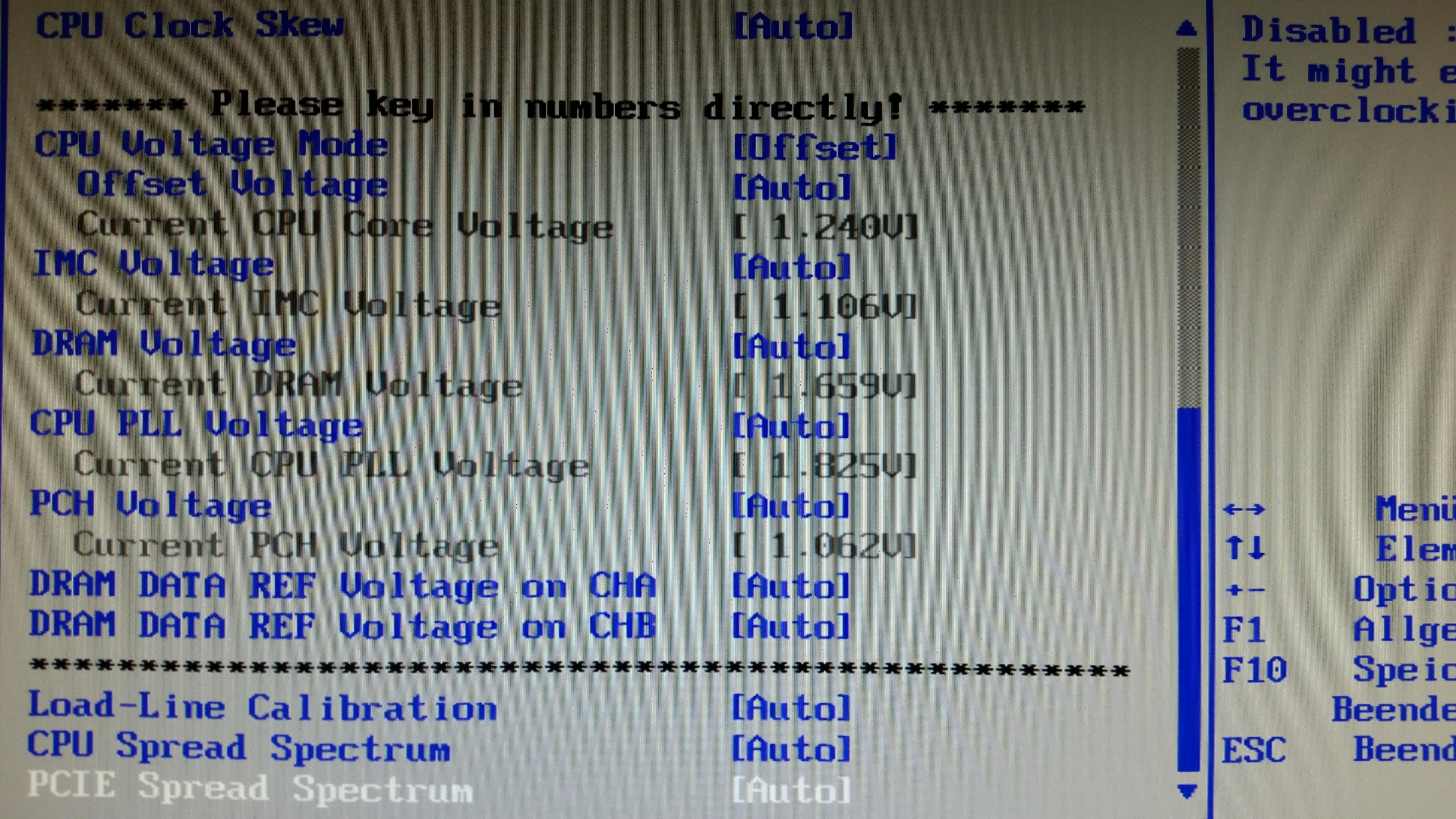

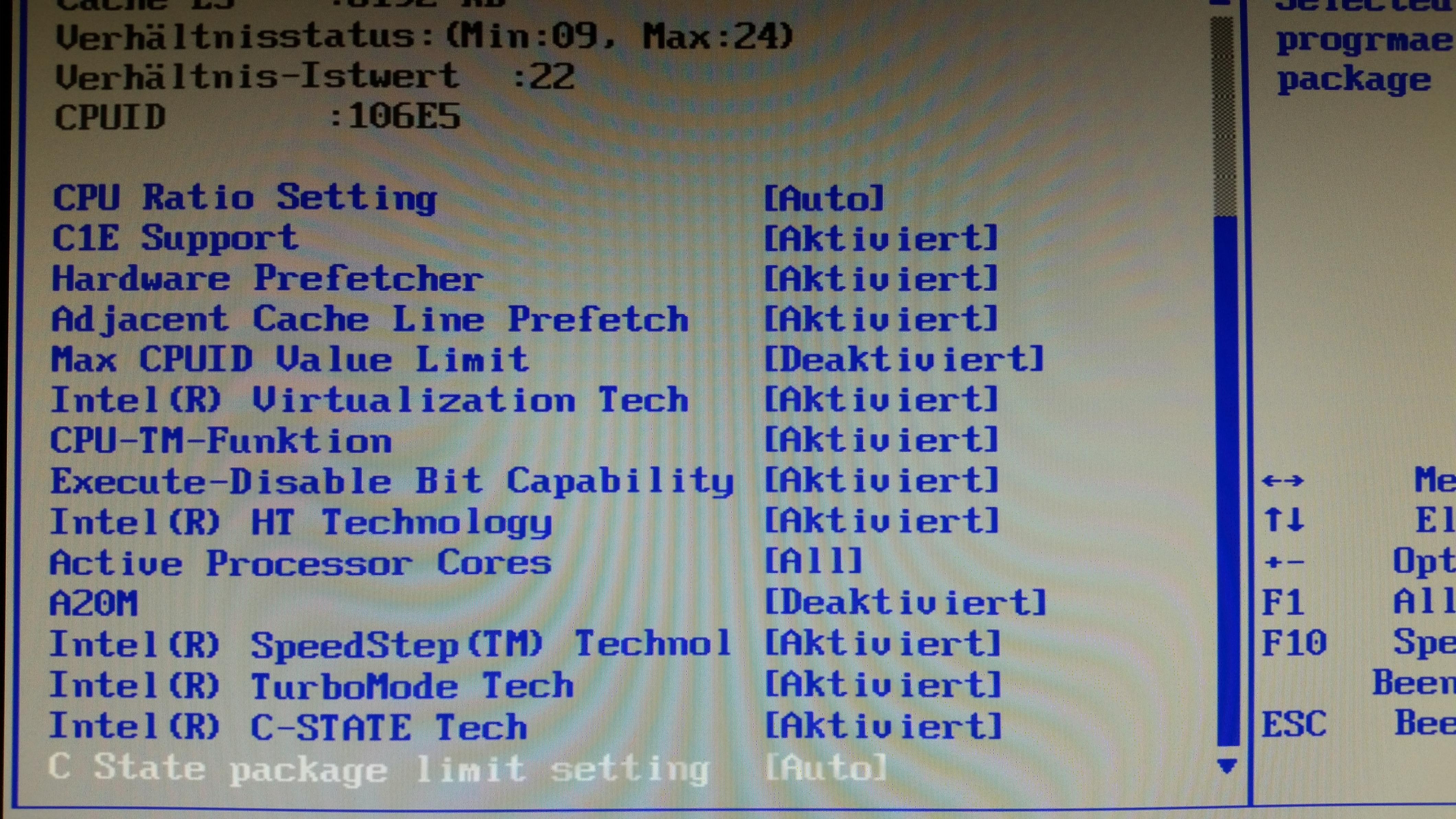

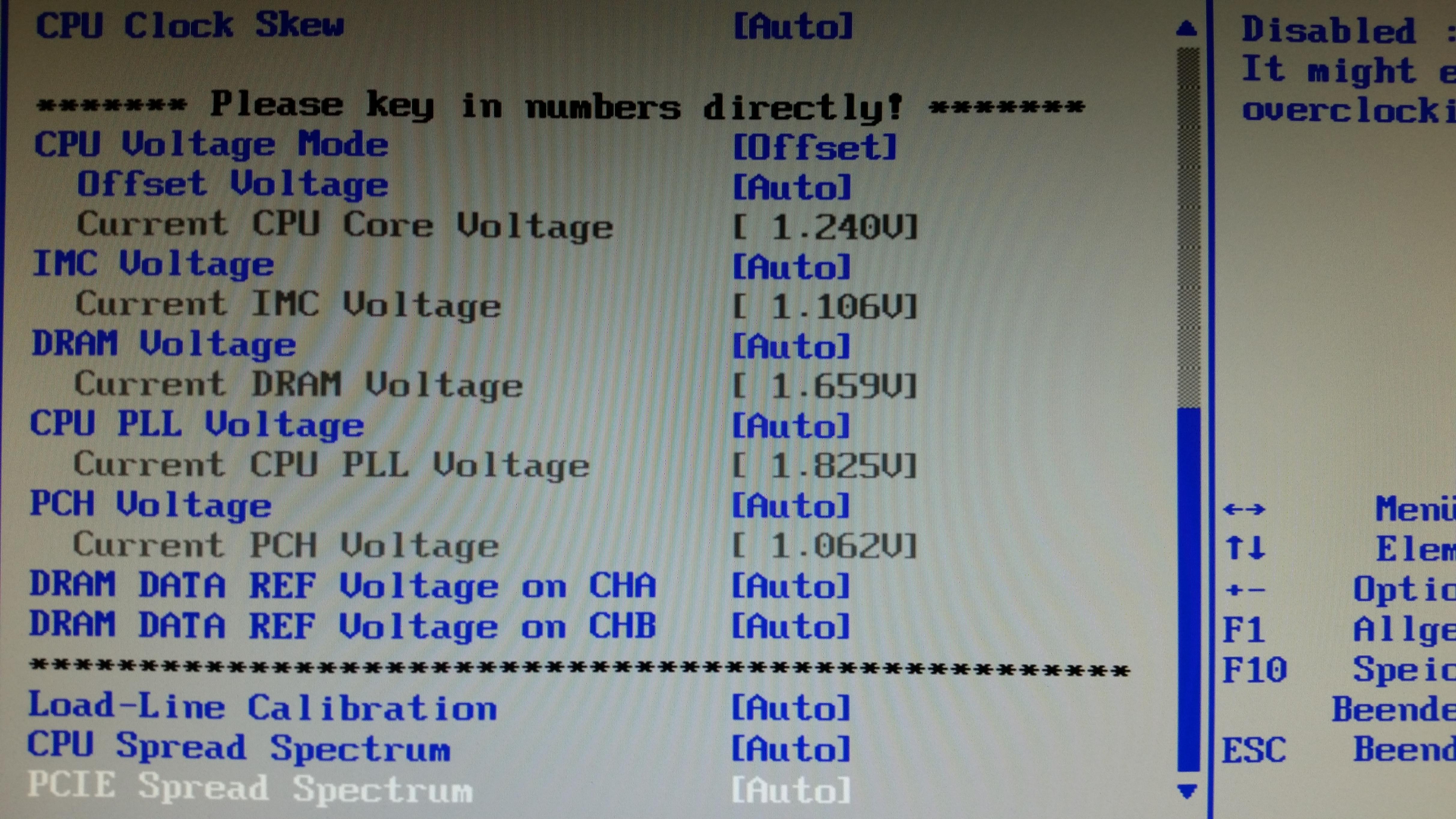

Habe gerade im BIOS mal nachgeschaut und dieses Feature habe ich nicht gefunden.
Hab mal paar Bilder gemacht.

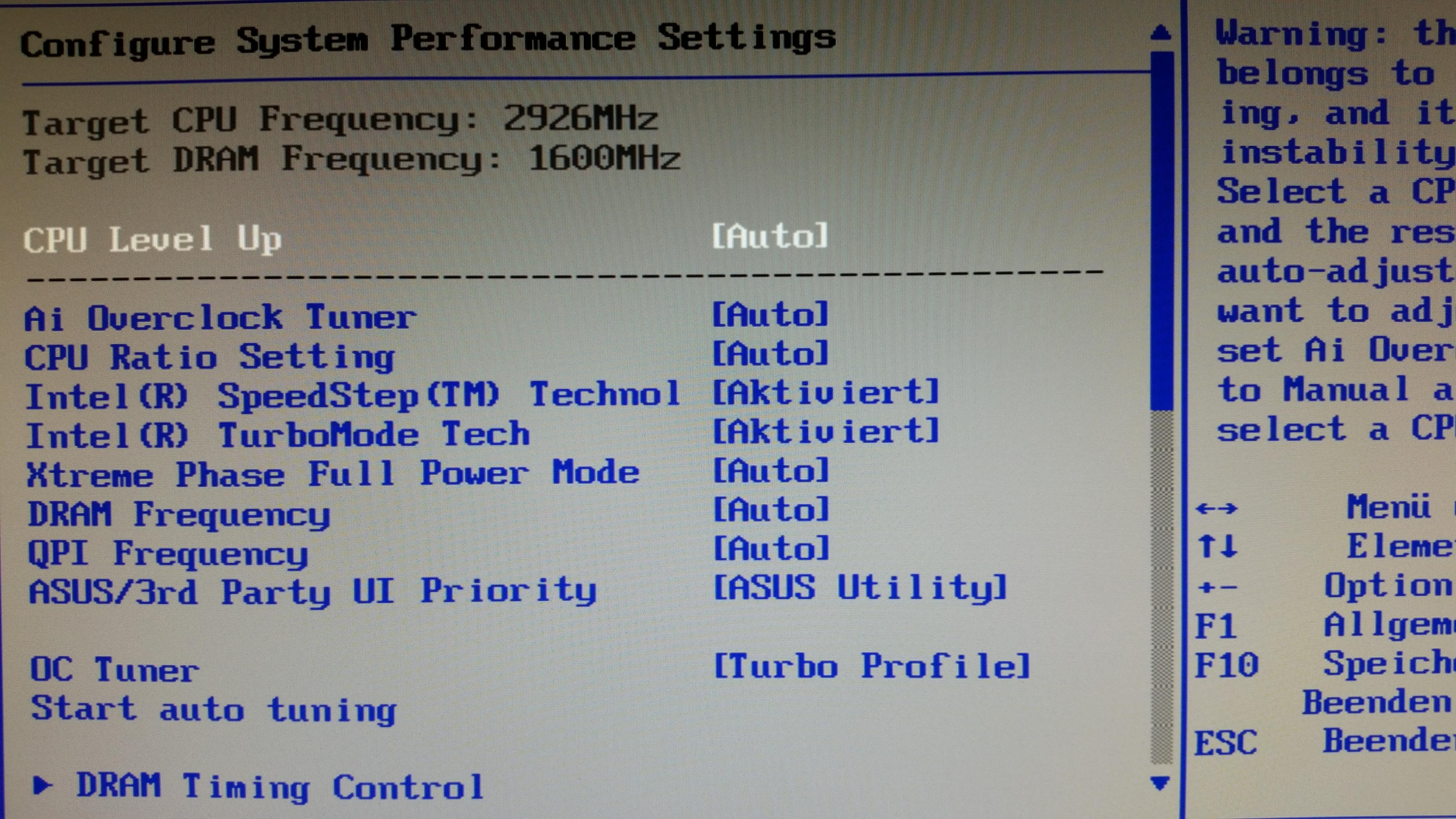

3 Varianten gibt es dort und bei allen 3 keine Besserung.
Takt bleibt so wie beschrieben.
BIOS mal zurücksetzen. Load optimal default oder Jumper setzen und dabei die Batterie entnehmen.
3 Varianten statt "Auto" oder 3 Profile? In min. einem der beiden würde ich ein default/off/... erwarten.

Bevor ich das Mainboard benutzt habe, habe ich auch den Jumper und die Batterie entnommen und später wieder richtig eingesetzt, sprich alle Einstellungen sind auf Default ( außer die Festplatten und Boot Einstellungen ).
Es sind 3 Varianten.
1. Good Performance
2. Better Performance
3. Turbo Profile
Ai Overclock Tuner steht nun auf Manuel und es hat sich leider auch nichts geändert.

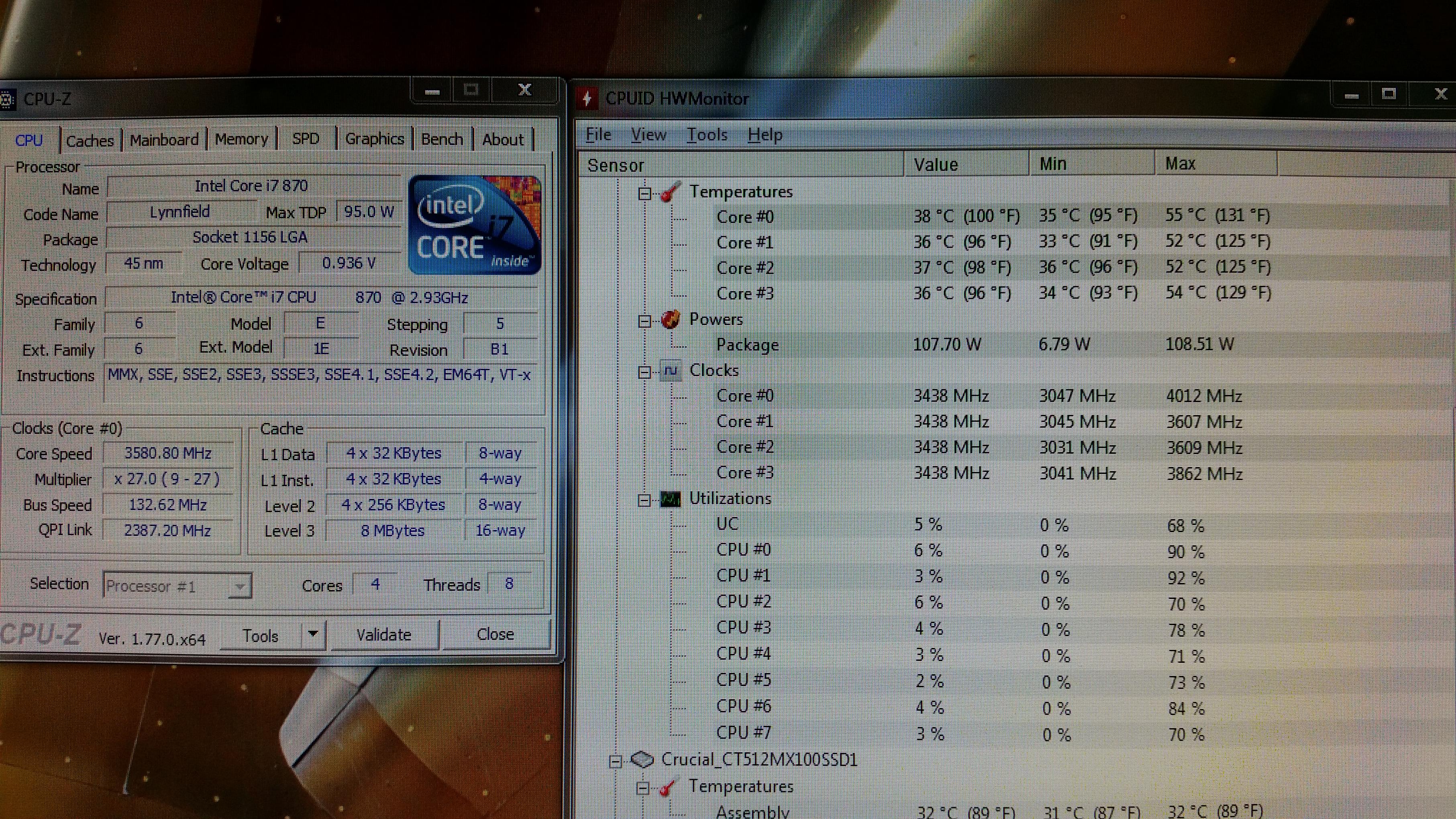

Springt ganze Zeit von 3,0 bis hin zu 3,6 und ab und zu auch mal ganz kurz auf 4 Ghz.
Und sonst hast du keine OC Software installiert? Schau mal durch.. sonst vielleicht mal was anderes ala GPU-Z verwenden zum auslesen.
Nein, sonst läuft nebenbei gar nichts. Windows frisch neu installiert und auch dann neu das Mainboard eingebaut.
HWMonitor und CPU-Z und beide zeigen gleiche Werte an.
Naja das hatte ich nicht vor, wollte eigentlich dass das Mainboard die Taktraten vorgibt die normalerweise da sind, sprich 2,93 im idle und bei Last halt 3,2 Ghz.
Das habe ich zu dem Zeitpunkt nicht gesehen, jedoch liegt die Spannung bei 3,6 Ghz im Bereich von 1,304 V
