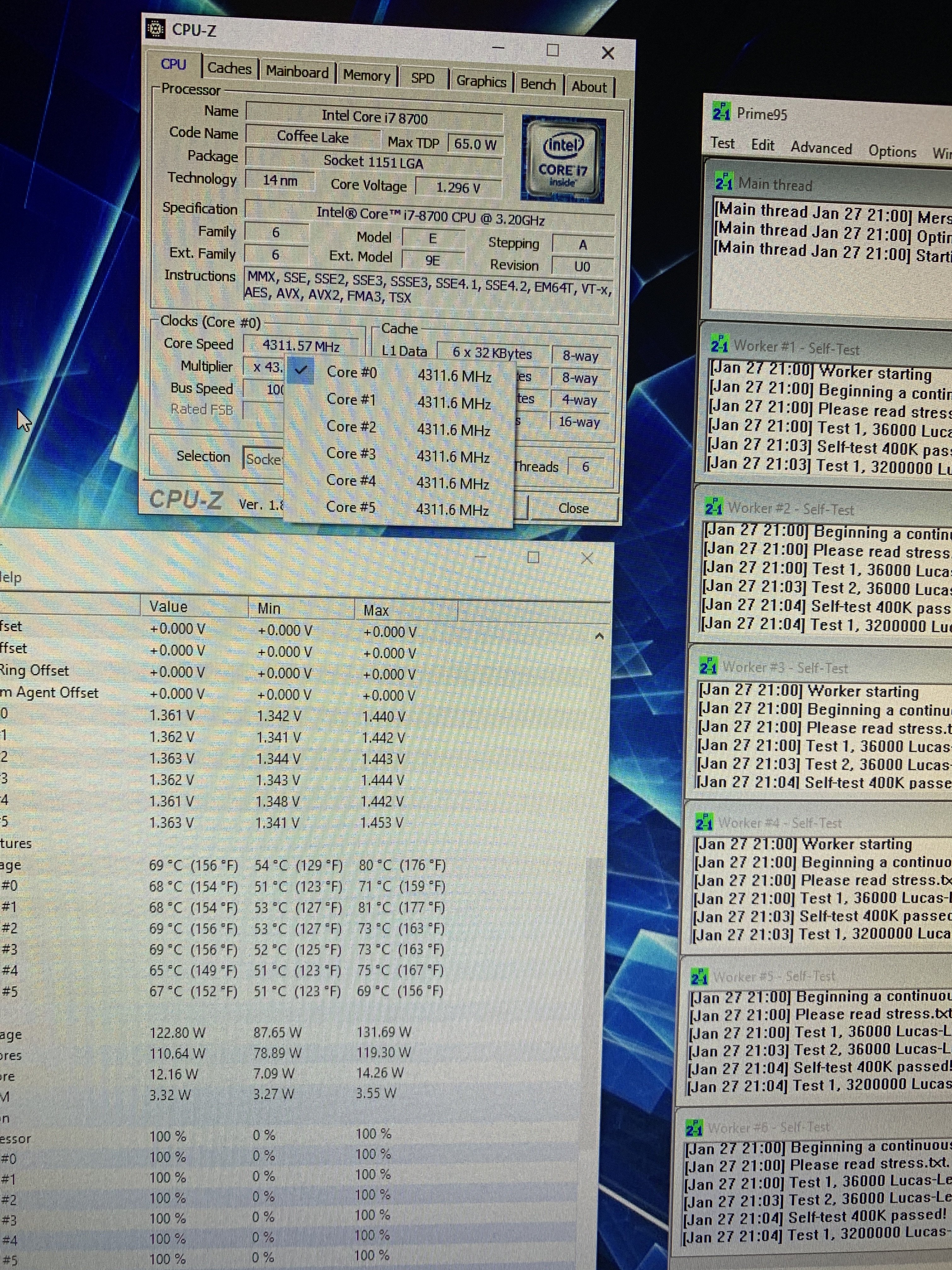

Habe den Asus TUF Z370 Plus Gaming Mainboard und die aktuelle BIOS Version 1410
Und da kannst du auf Sync All Core 4,6Ghz stellen und die liegen auch an unter Last?
4.6 ghz leider nicht, aber 4,3 GHz bei Auslastung
Ok, das habe ich vermutet. Auf 4,3Ghz brauchst nicht stellen, das ist der Standard AllCore Takt nach Spezifkation.
