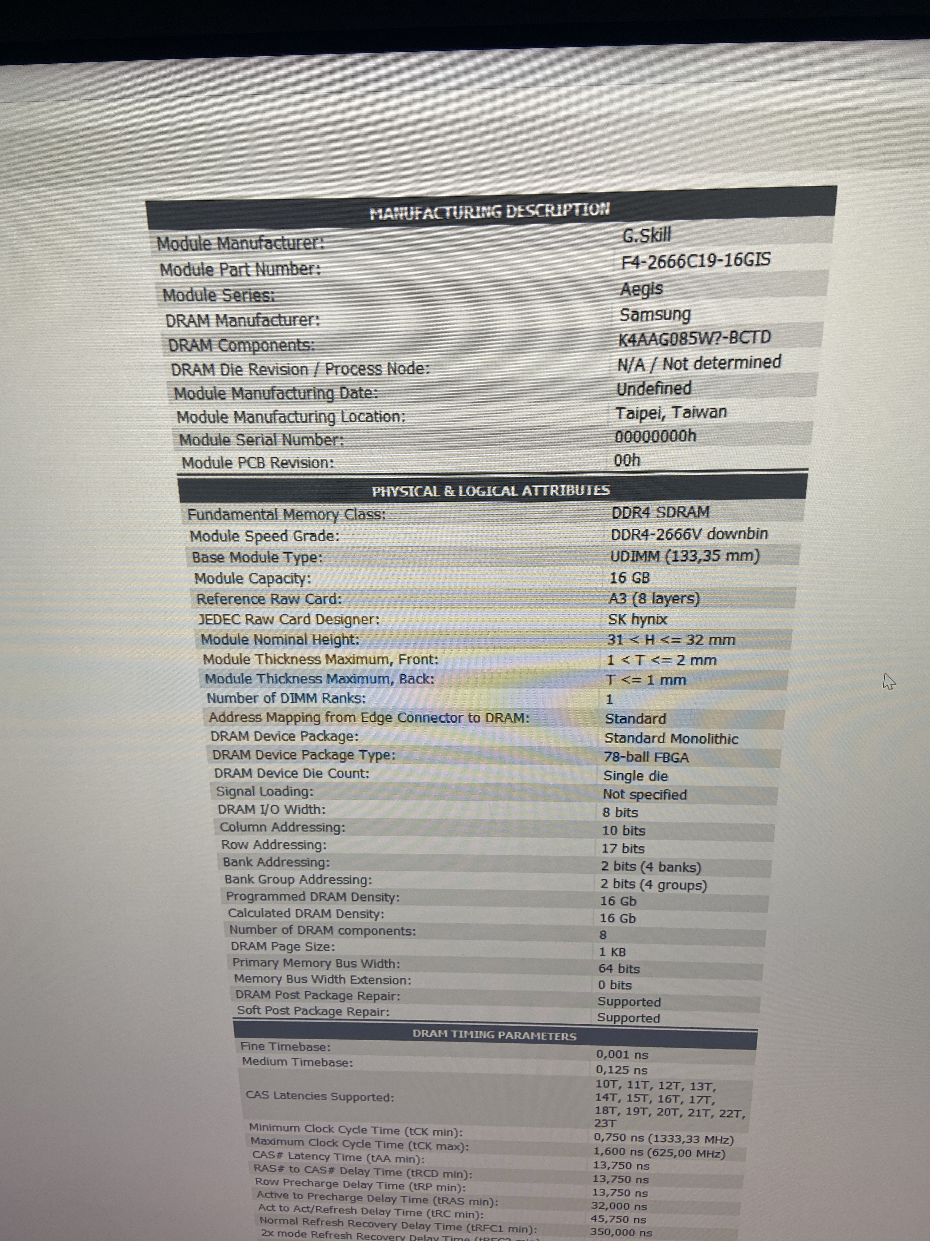

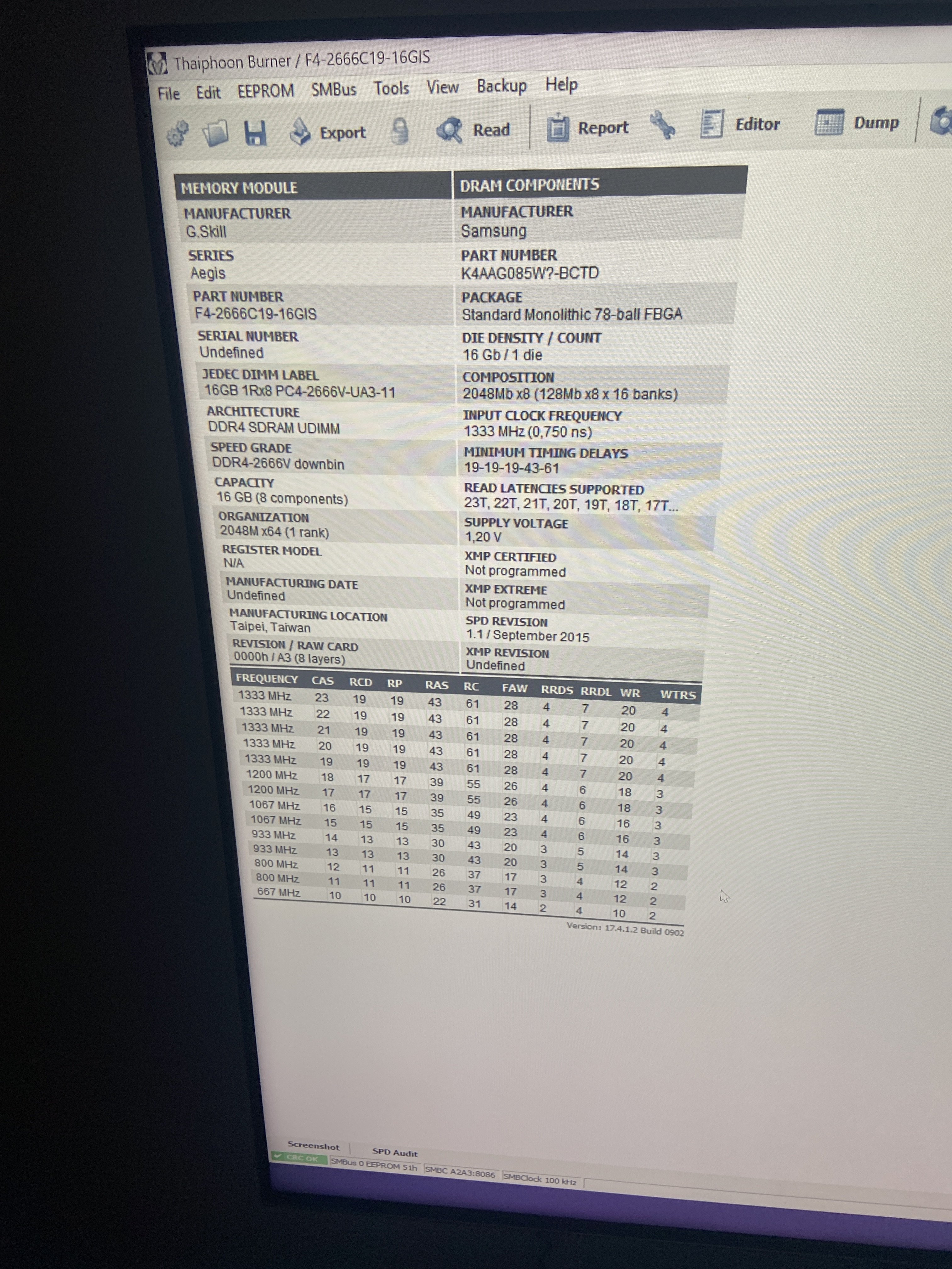

Und der thaiphoon zeigt gar nix? Poste doch mal nen Screenshot

Taiphoon:

IC ist nicht benannt.
Schick ein Foto vom Aufkleber.

Hast du schon rausgefunden welcher IC verbaut ist?
Was sagt CPU-Z zum Herstellungsdatum?
Kannst du bestätigen, dass die Riegel single rank sind?
