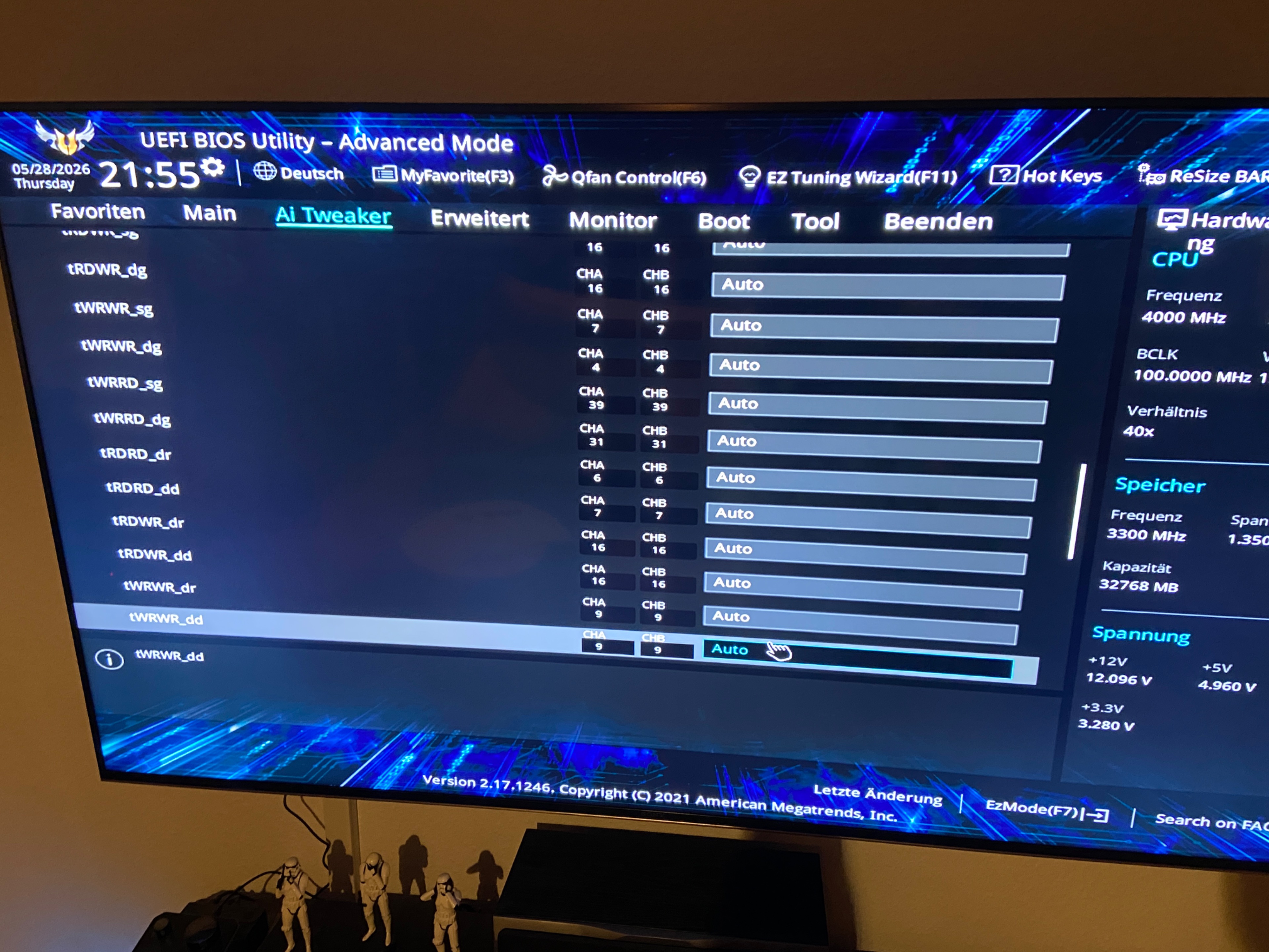

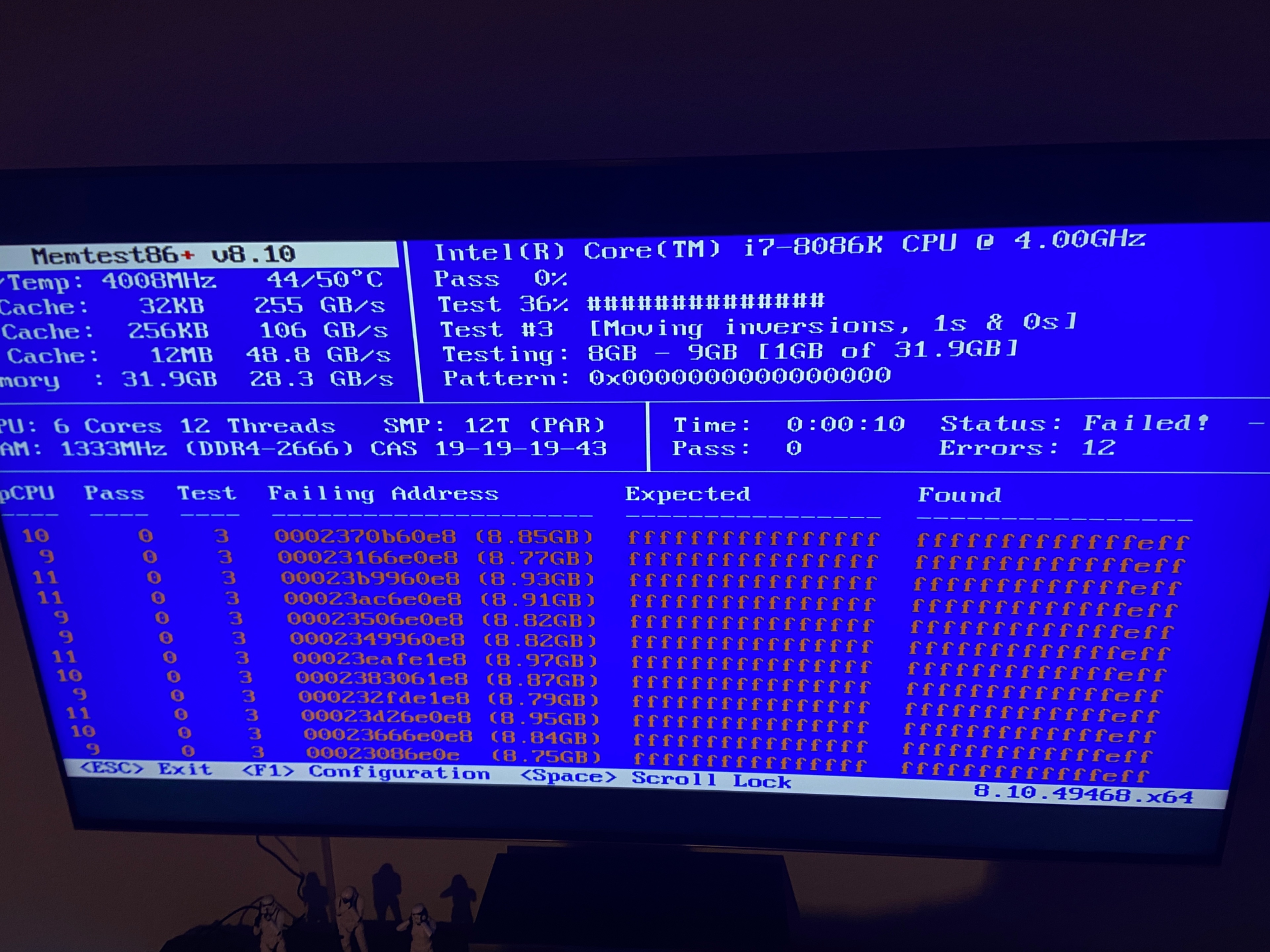

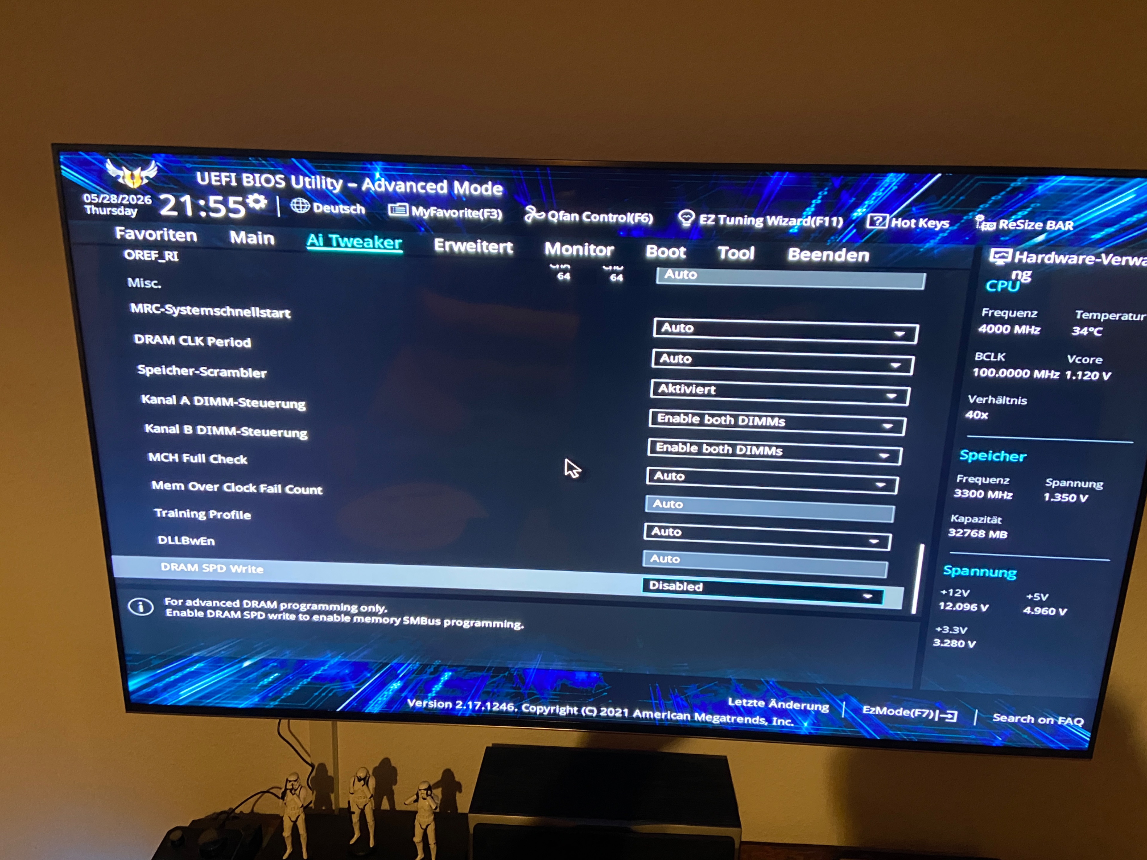

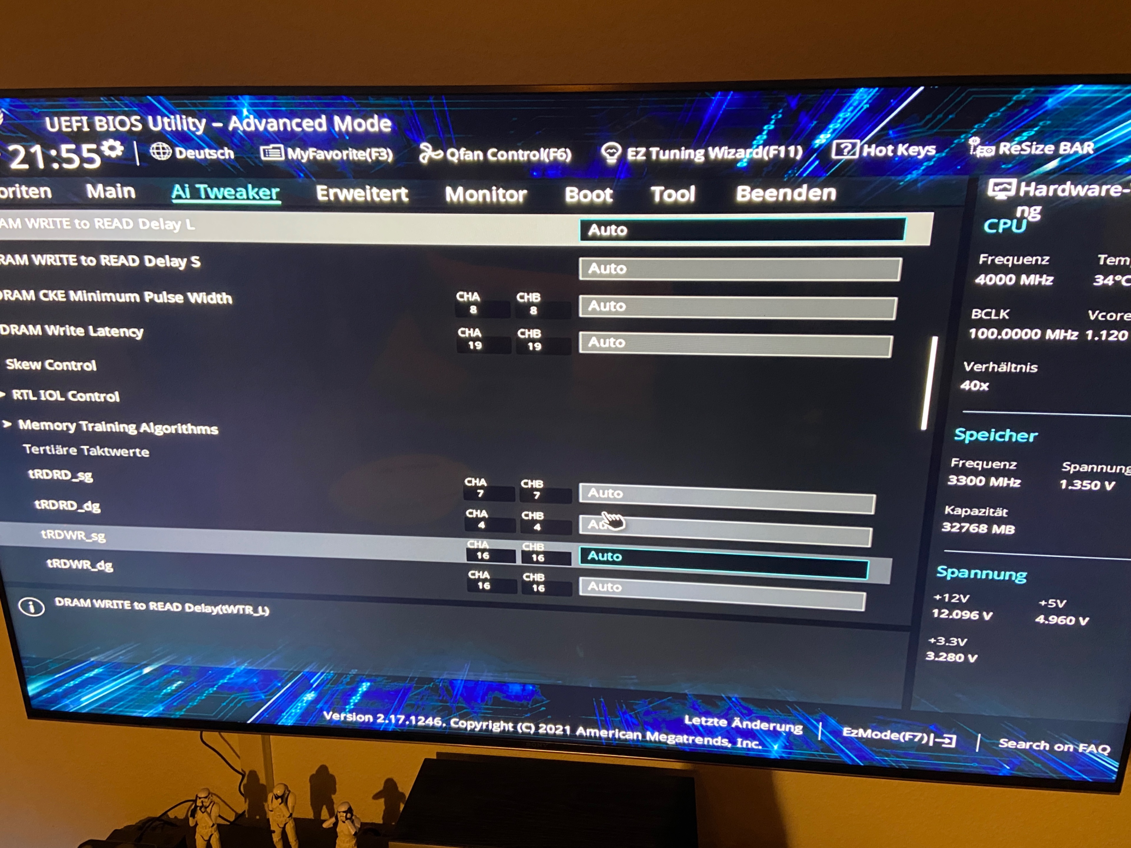

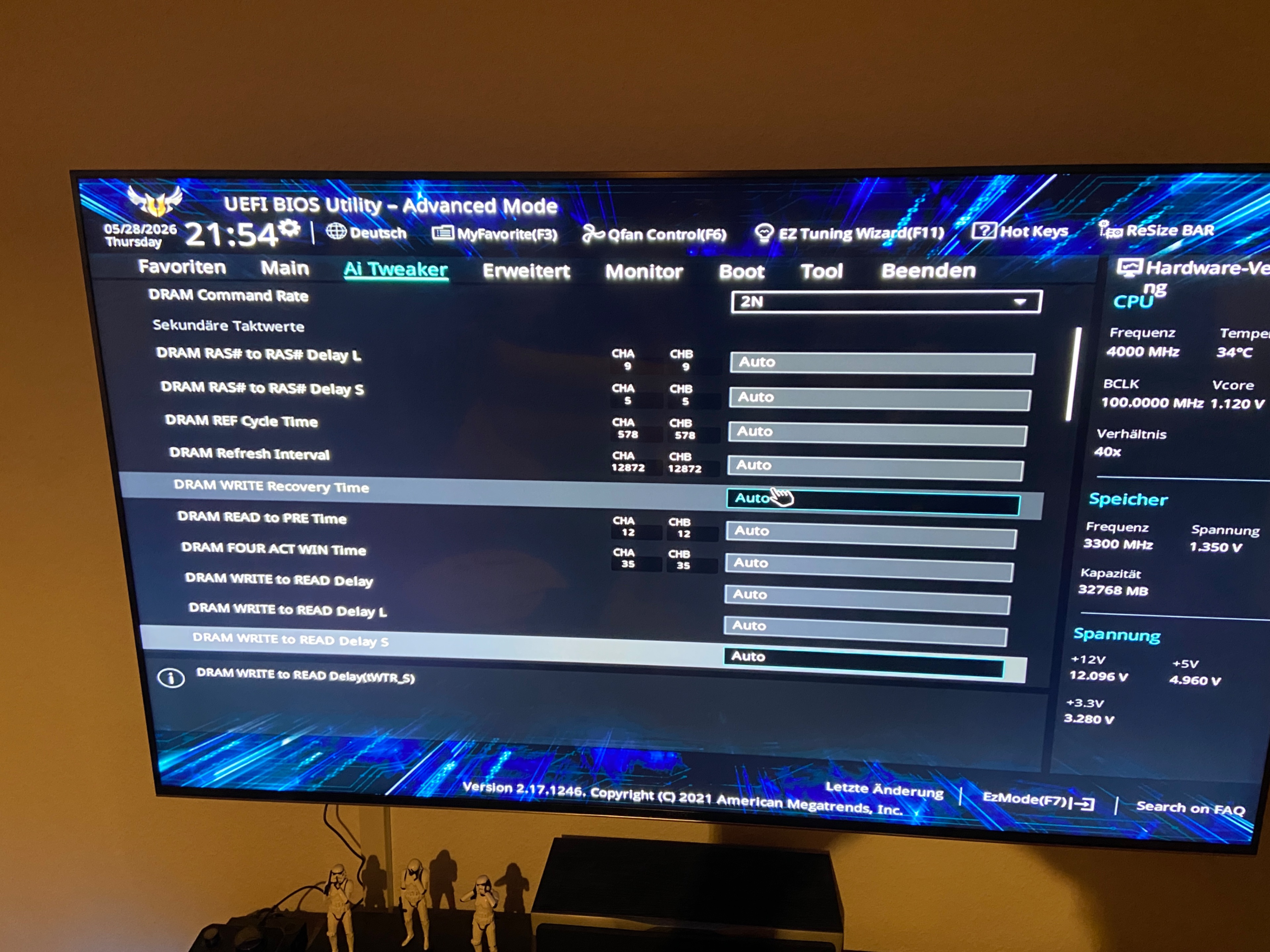

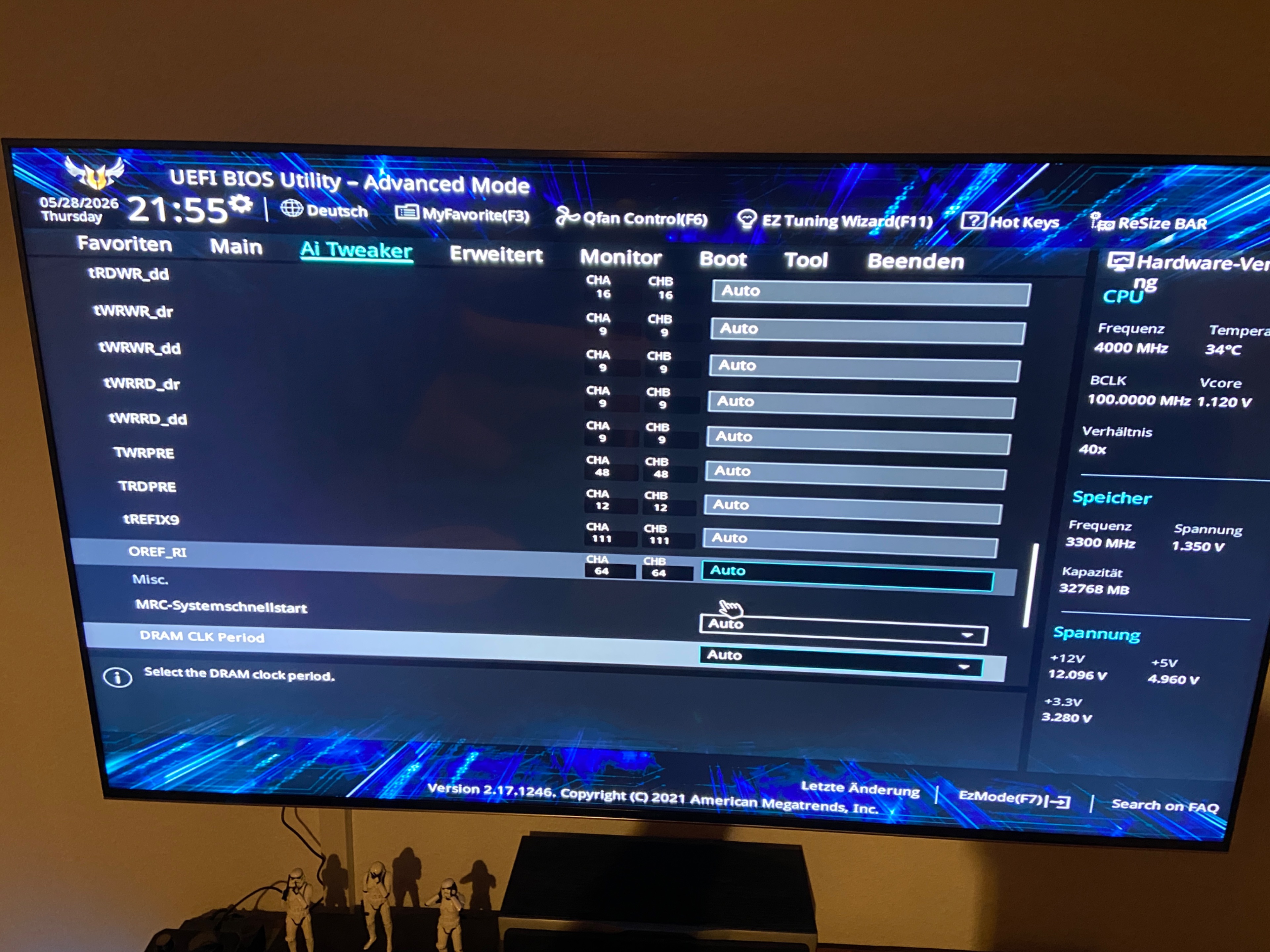

Ich komme tatsächlich hiermit nicht ganz klar. Das scheint für AMD zu sein. GDM finde ich gar nicht. Auch tRC nicht. Dafür tRDWR zweimal: tRDWR_sg und tRWDR_dg. Alle Standard auf 16. Ich habe jetzt nur mal die Werte geändert, die ich auch gefunden habe und den Rest auf Auto gelassen. Startet bei 3200 MHZ aber schon mal.
EDIT: Und schon nach wenigen Sekunden „Failed“ in Memtest86+
GDM hast du nicht auf der Plattform bzw. Intel, für den Rest wäre es hilfreich wenn du Screenshots vom Bios schickst. Unter Windows gibts auch Programme die dir alle Timings anzeigen (Zentimings wahrscheinlich nicht) aber dafür müsste der Asrock Timing Configurator noch gehen.
Oder das hier https://github.com/remittor/pyhwinfo

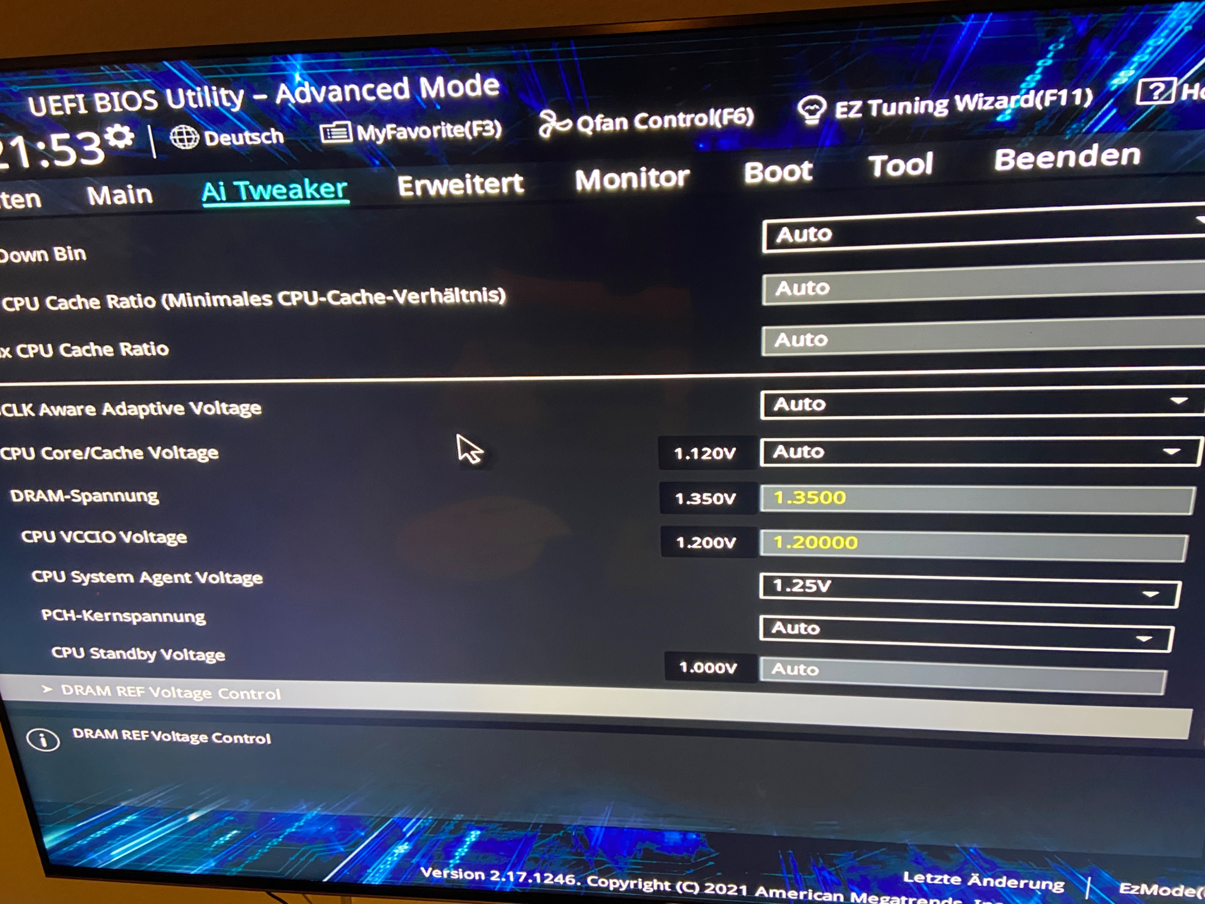

Welche Spannungen hast du für Ram und SA eingestellt?
Ich habe jetzt mich bei dem Github Link nochmal eingelesen. Ich teste jetzt erst mal mit 1,35 für den RAM, VCCIO auf 1,2 und VCCSA auf 1,25. Die standen vorher auf Auto bei VCCSA und 1,125 bei VCCIO.
Bezüglich der Werte sieht das bei mir so aus, wie auf den Screens (habe die Defaults geladen, nachdem Fehler ausgespuckt wurden). In den Anleitungen steht auch, ich solle ich tccdl auf 8 setzen. Das finde ich bei mir gar nicht.

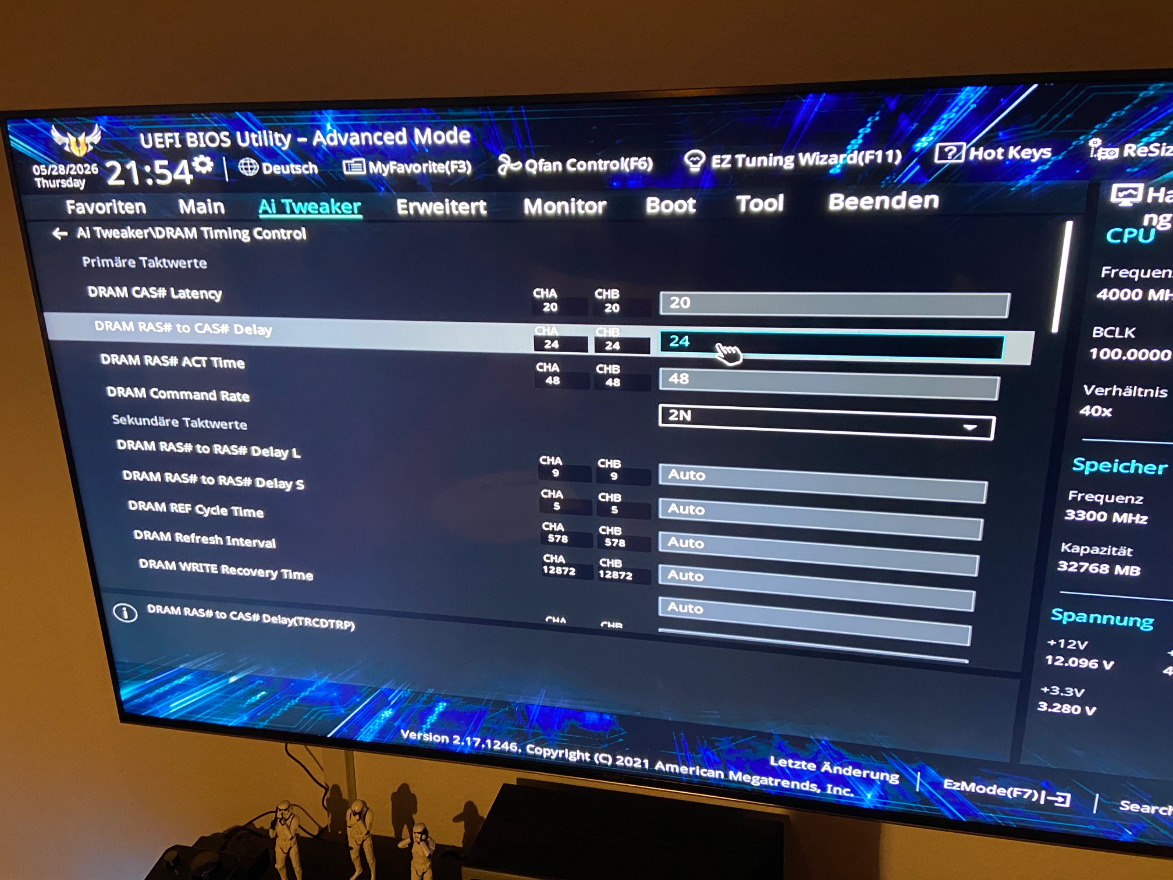

Also, mit den Spannungen und den Standardtimings- bzw. auch den deutlich höheren von 20-24-24-48 ist wieder bei 3200 MHZ Schluss. Bootet zwar, aber Windows ist direkt einmal gecrasht.
EDIT: Und jetzt stimmt irgendwas mit dem Bios nicht. Das wird doppelt angezeigt. Rechner erst mal stromlos gemacht.

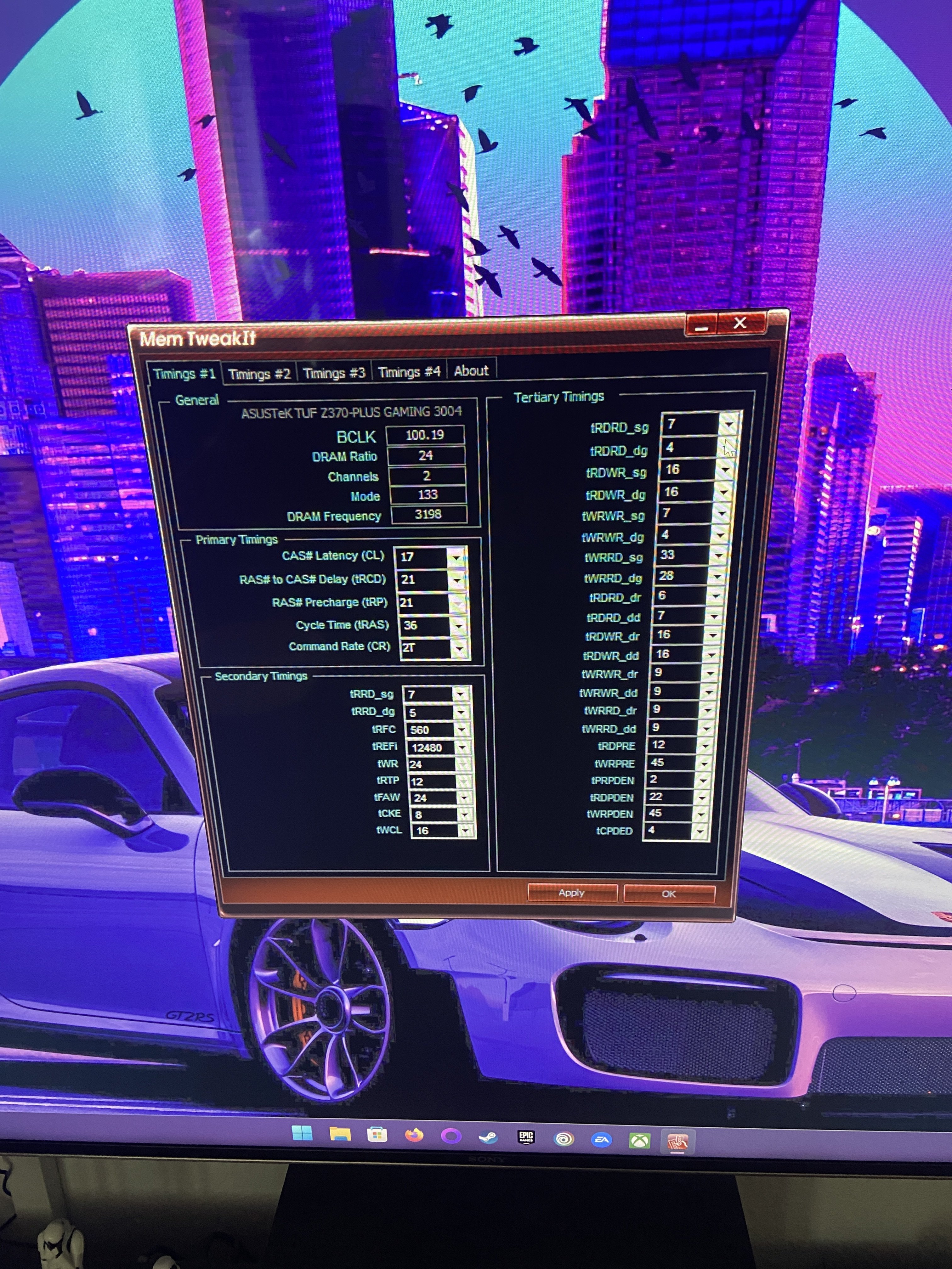

EDIT2: Geht wieder. Anbei zwei Screens. 3200 Mhz wird korrekt erkannt. Bei 3400 geht der auf 2666 zurück. Sehr komisch.
Wichtige Frage: Kann das was mit der CR2032 Batterie zu tun haben? Ich gehe jetzt mal nicht davon aus, dass mein Bruder die jemals gewechselt hat.

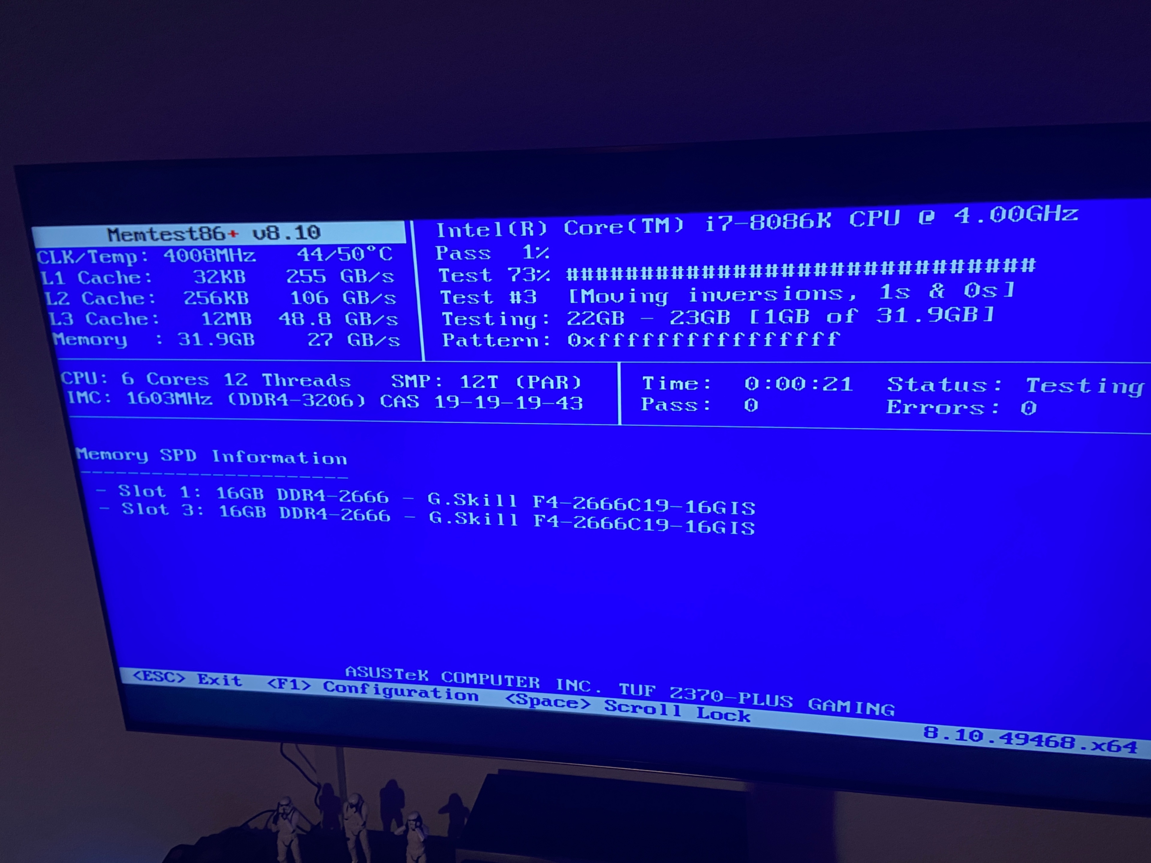

Ich lasse jetzt bei 3200 und 19-19-19-43 mal Memtest86+ einen kompletten Durchlauf machen. Wenn das läuft, versuche ich direkt 3600. Vielleicht stimmt mit der 3400 Einstellung irgendwas nicht. Falls das auch nicht geht, könnte es sein, dass der RAM einfach nicht mehr als 3200 packt? Dann würde ich damit nochmal die Timings von oben probieren. 3200 mit 16er Timings würden mich im Grunde schon recht glücklich machen.

Zu den Timings, trag erstmal die ein die du auf der Liste auch im Bios findest. Wenn tRC fehlt ist das erstmal nicht so schlimm, ist glaube ich ein Setting was es nur bei Ryzen gibt(?).
Um zu kontrollieren was das Bios dann bei Auto macht unter Windows kontrollieren mit einem der Programme.

Stecken die wirklich in den Slots oder liest Memtest das "krumm" aus, weil er bei 0 anfängt zu zählen?
Die müssen auf dem Board in 2 und 4 stecken.
@ruthi91 in Post #28 hat er mit Nr. 4 von CPU-z gepostet.
und scheint wohl mit Slot 0 zu starten wenn es über die Versionen sich nicht geändert hat.
Reaktionen: ruthi91
Die stecken in 2 und 4.

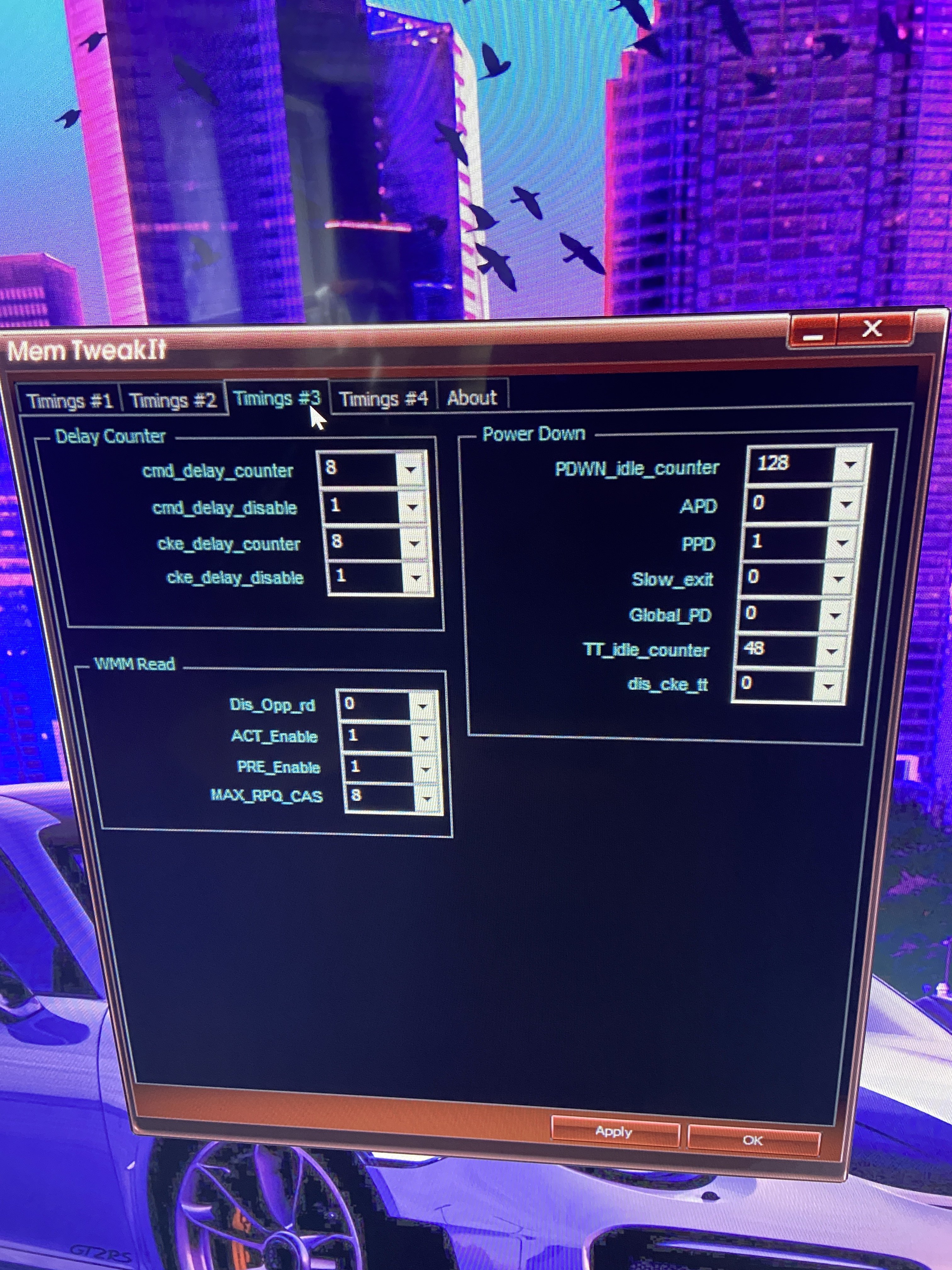

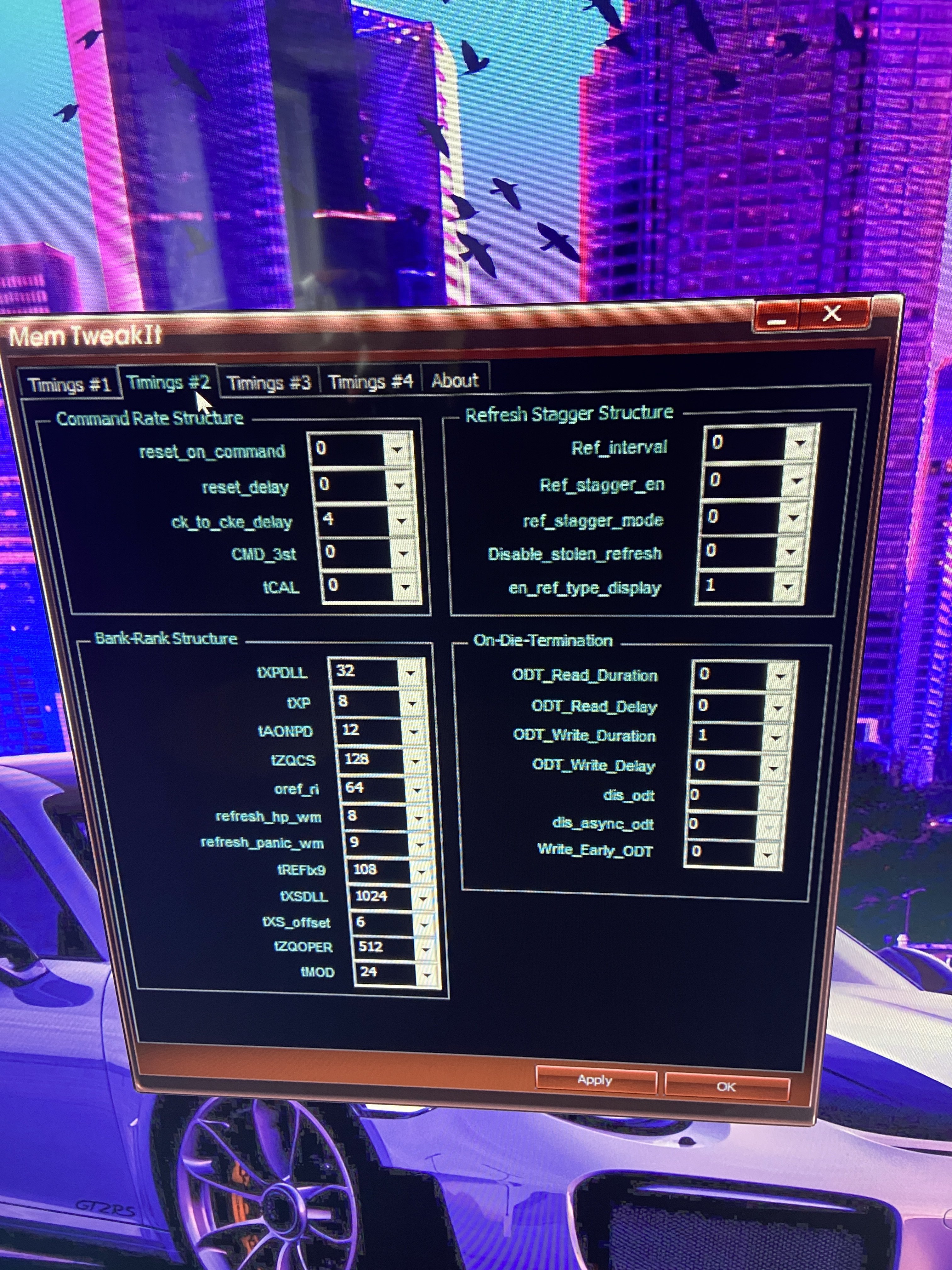

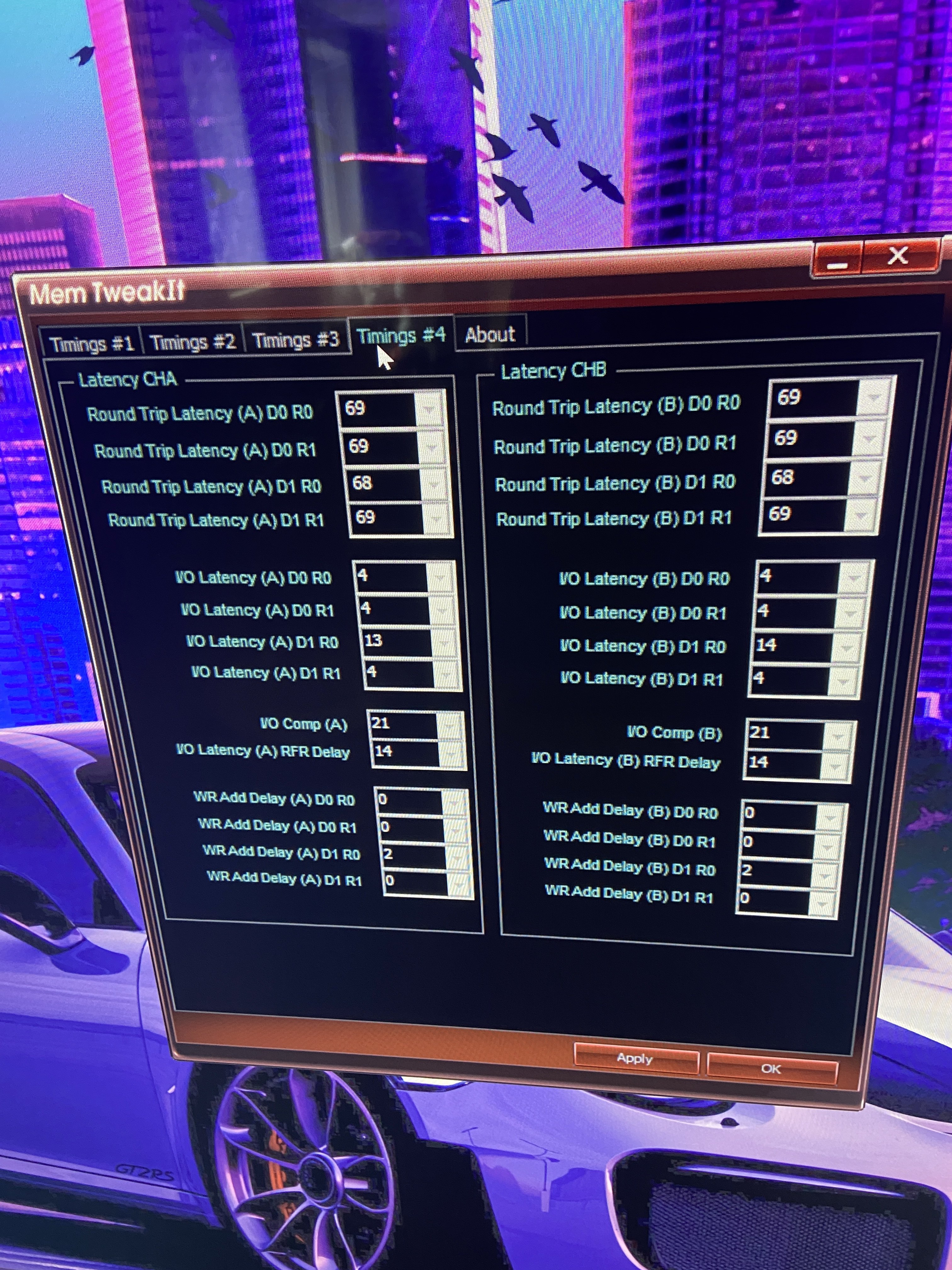

Hier die aktuellen Timings. Memtest starte ich nun.
EDIT: Die schärferen von oben gehen nicht (startet gar nicht). Auch die CL nur auf 16 und Rest gleich wirft Fehler aus. Also habe ich jetzt 3200 mit 17-21-21-36 bei 1,35. Die laufen in MemTest aber komplett stabil. Alles weitere dürfte jetzt viel Zeit für wenig Ertrag kosten, vermute ich.
EDIT 2: Ich lasse jetzt TestMem5 im Anta777 Extreme laufen. Reicht das für einen reinen Gaming PC ohne kritische Daten oder sollte ich noch was zusätzlich nehmen? Neu aufsetzen mache ich danach eh, da der definitiv mit RAM lief, der Fehler ausgespuckt hat, wenn auch nur kurz.

Probier mal noch:
tREFI 65000
tWR 16/14
Und mit 1,4 / 1,45V booten noch 3400 / 3600 Mhz oder will er gar nichts oberhalb von 3200 ?
Dann ist es vermutlich ausgereizt und mehr schafft dein Kit nicht. So ein "Pech" kann man natürlich haben, wenn Gskill da nur Ausschuss auf ein Kit setzt und es bis 2666 spezifiziert.
Zum Überprüfen, wenn 3 verschiedene Ram Tests für jeweils 2-3 Stunden stabil laufen, bist du schon sehr sicher unterwegs. Falls noch irgendwas passieren sollte dann die Spannung um 1-2 Klicks erhöhen.
