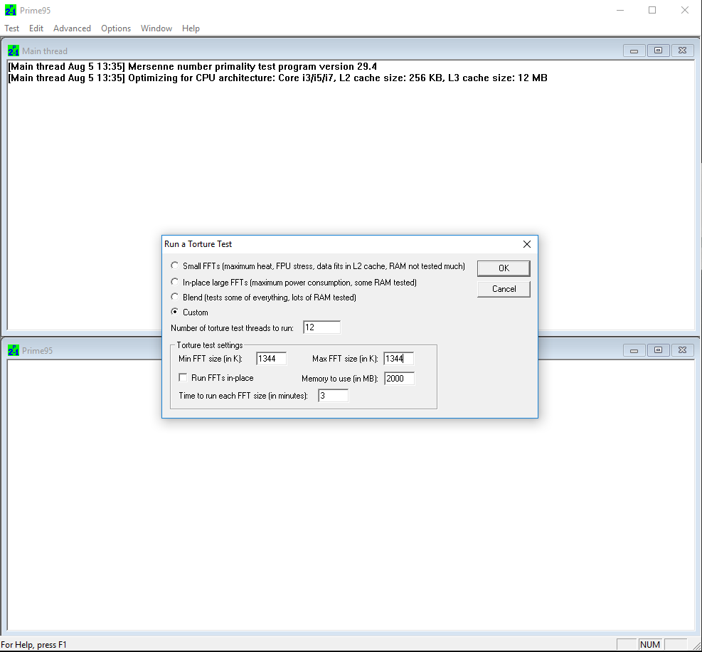

mit dem Stress test Custom einstellungen auf jeweils 1344 (siehe Bild)

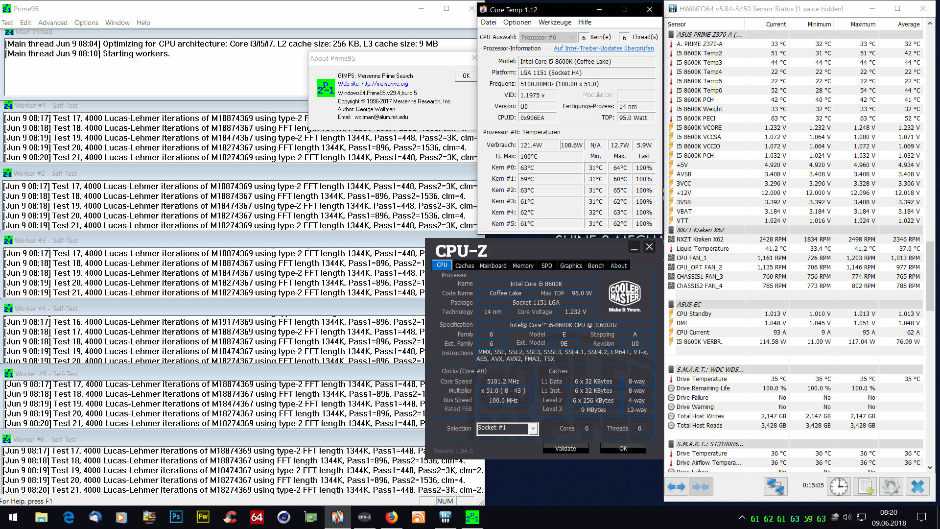

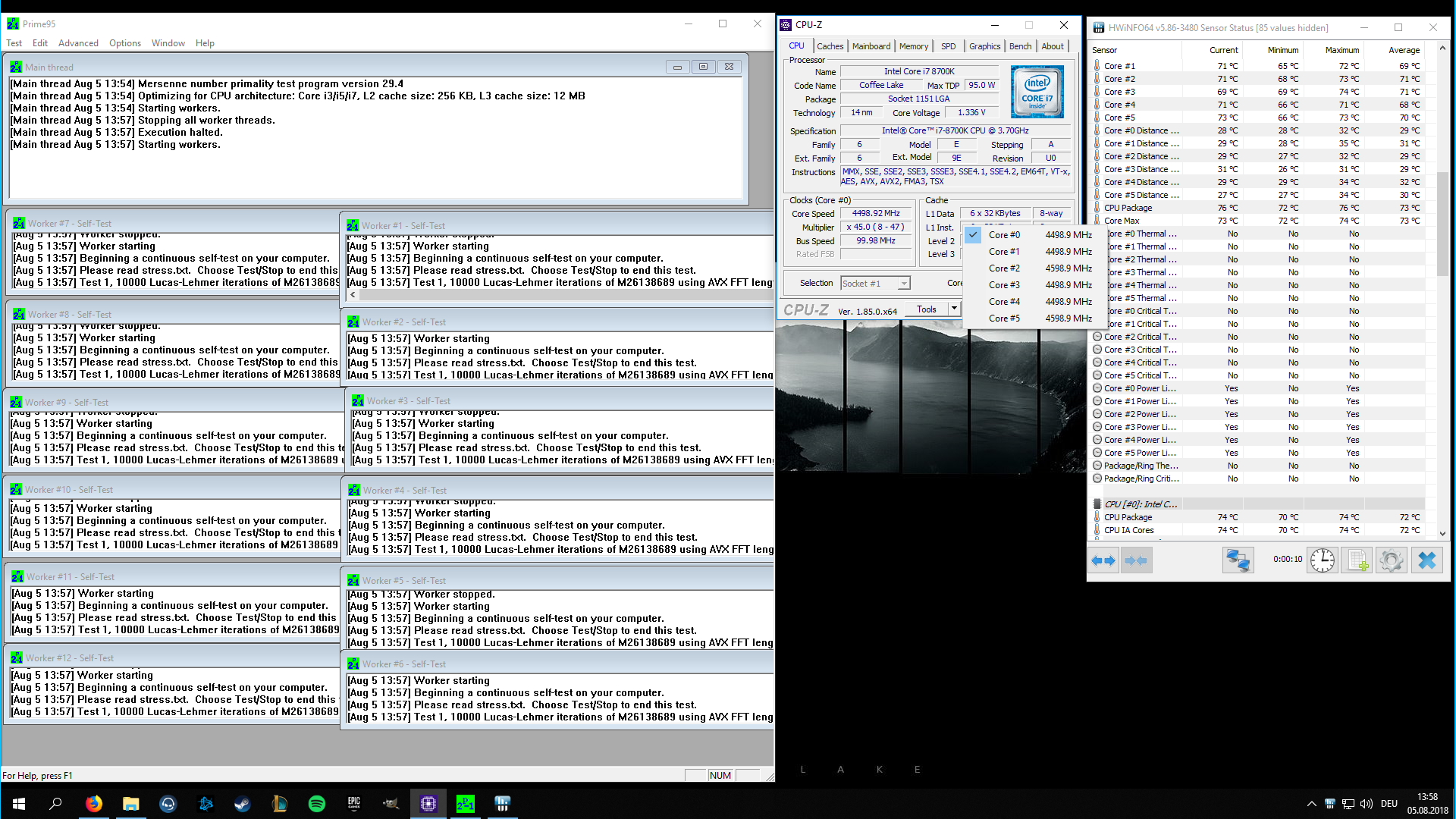

Mach mal bitte ein Screenshot, wo Prime95 läuft mit den 6 Threads so wie hier:

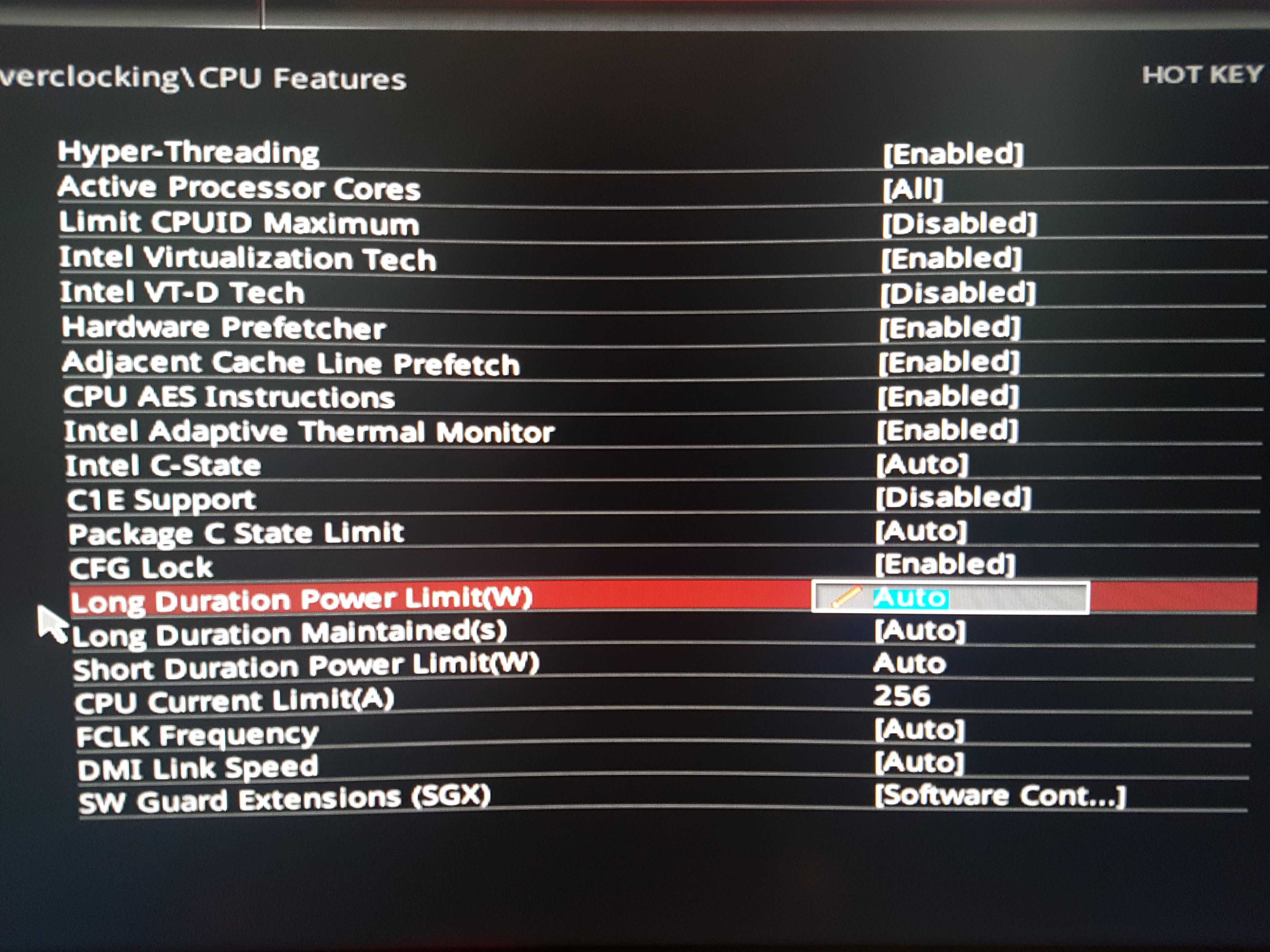

Schau mal , ich meine, dass es bei MSI in den CPU Einstellungen einen Wert for short- und long-term TDP gibt, den musst du hochsetzen...
Ja den gibt es auf was muss ich den setzten?
4096 wäre der max wert.
Im Anhang noch ein Bild von den gennanten einstellungen, sind das die die du meintest?

Nein, laut HWinfo hängst du einfach im Power-Limit. Welche Auswahlmöglichkeiten hast du denn bei dem setting im Bios?
