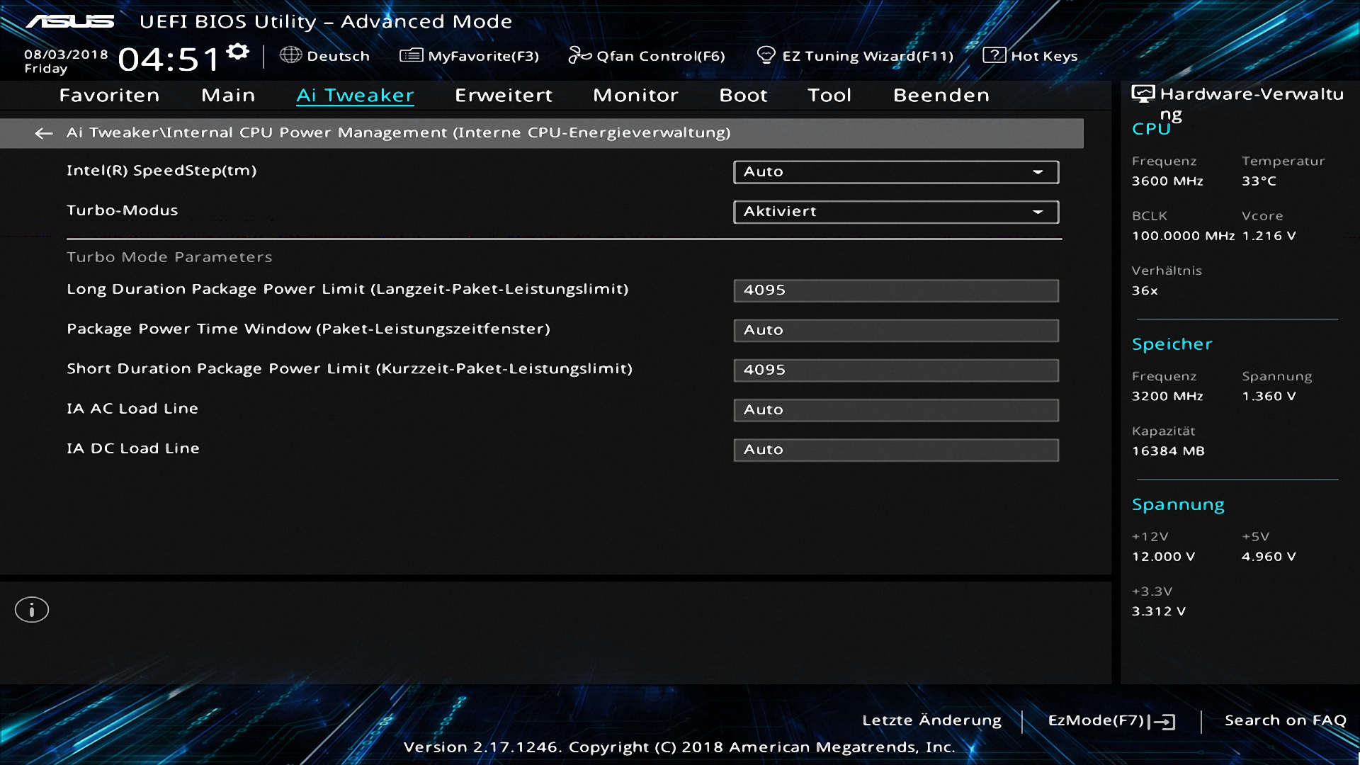

Stormfirebird schrieb:
Nein, laut HWinfo hängst du einfach im Power-Limit. Welche Auswahlmöglichkeiten hast du denn bei dem setting im Bios?

Hatte mich auf den Tipp von Doc Foster und den von dir geposteten Screenshot bezogen, bezüglich long/short term Power-Limit bezogen.
Hätte ich vielleicht präzisieren sollen, aber wie kommst du denn von Power-Limit zur Core Voltage?

Bei dem long/short Limit kann ich bis maximal 4096 gehen in 1er schritten.
Würde beides mal zum testen auf 200 setzen, ansich ist der Wert egal, zu niedrig und dir passiert halt nochmal das gleiche, zu hoch und du rennst in das nächste Limit.
Behalte aber auf jeden Fall deine Temps im Auge, auch die VRMs.

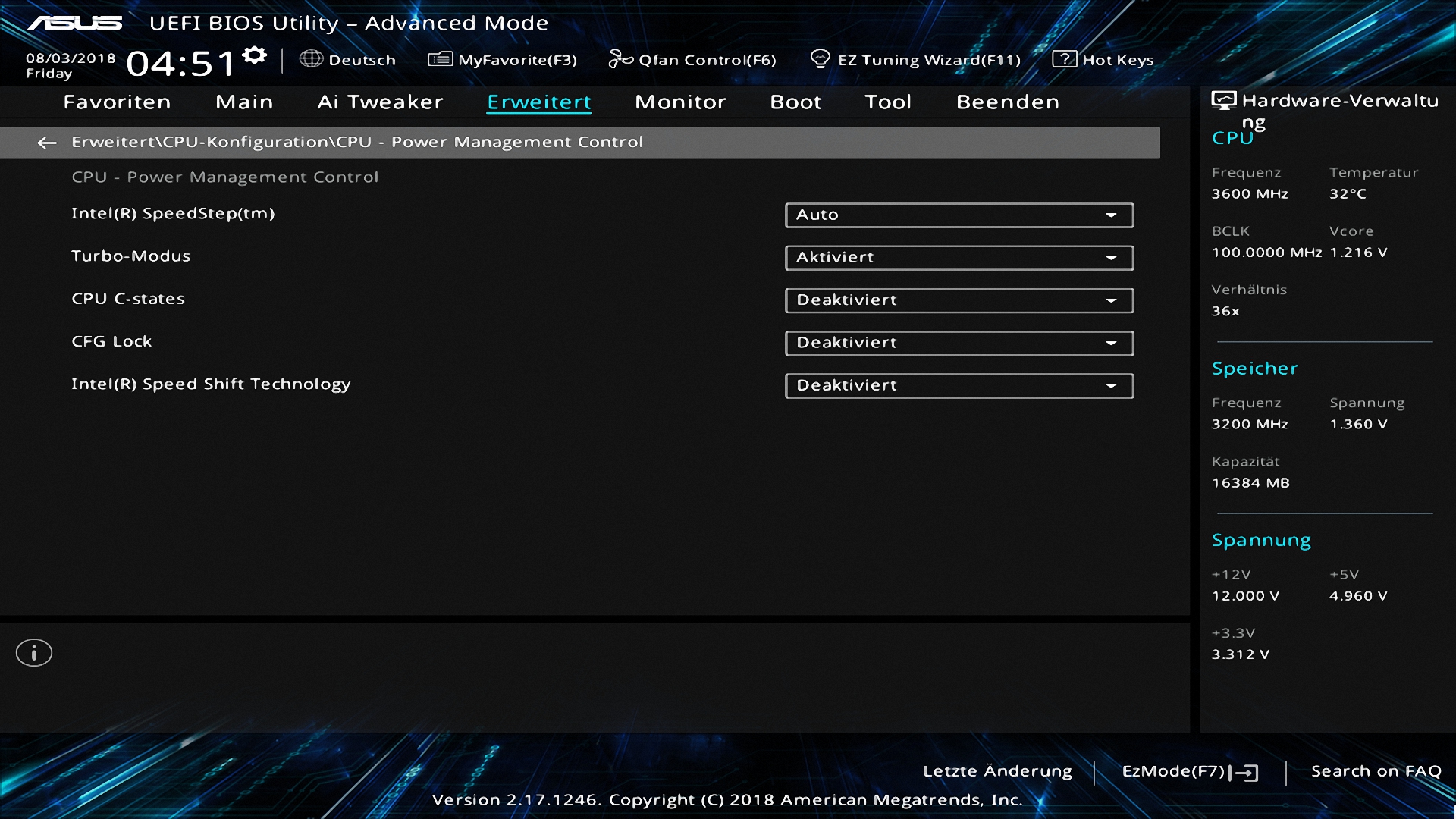

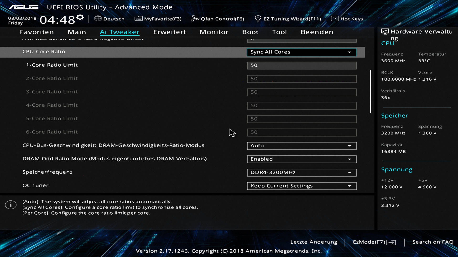

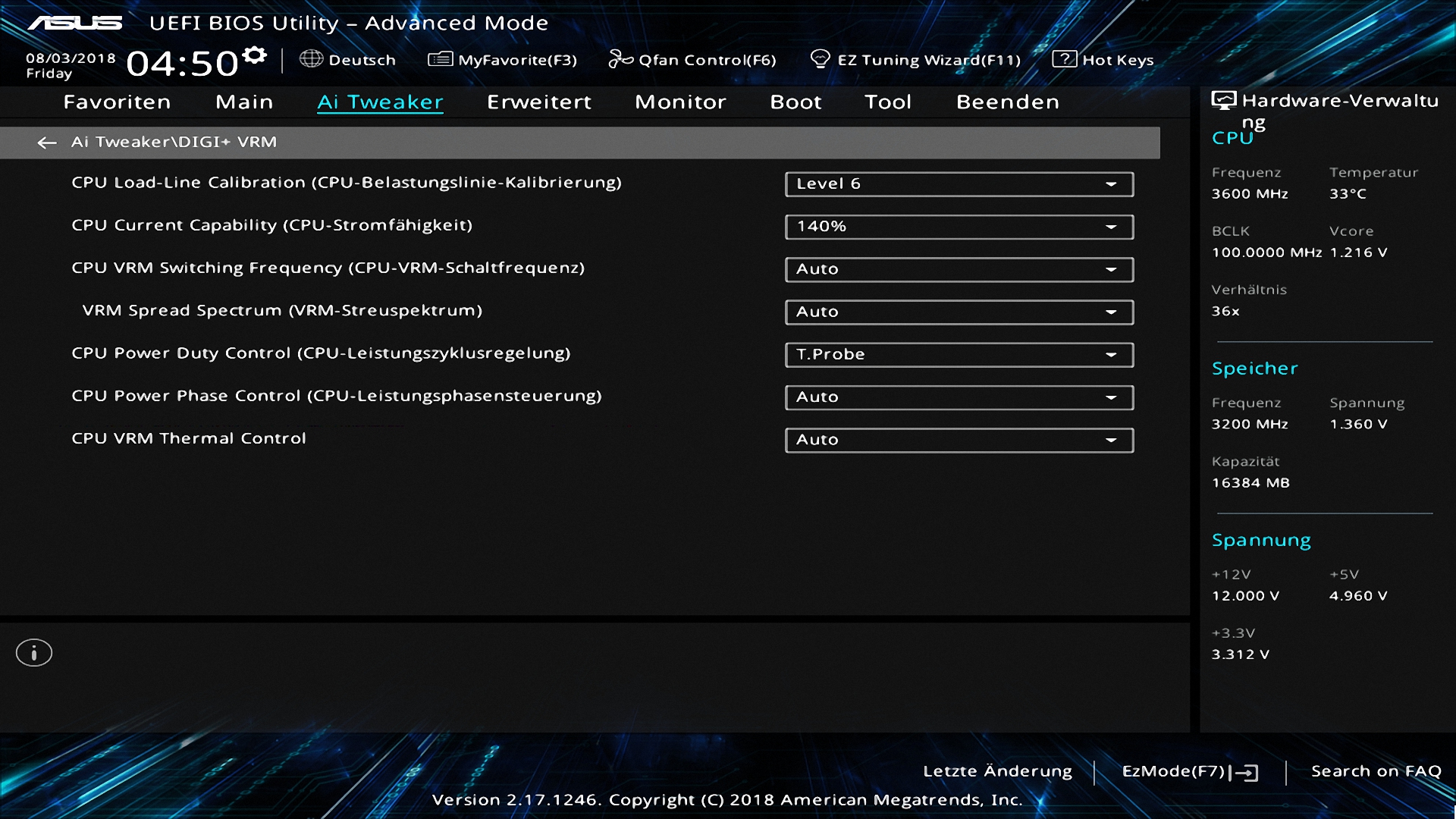

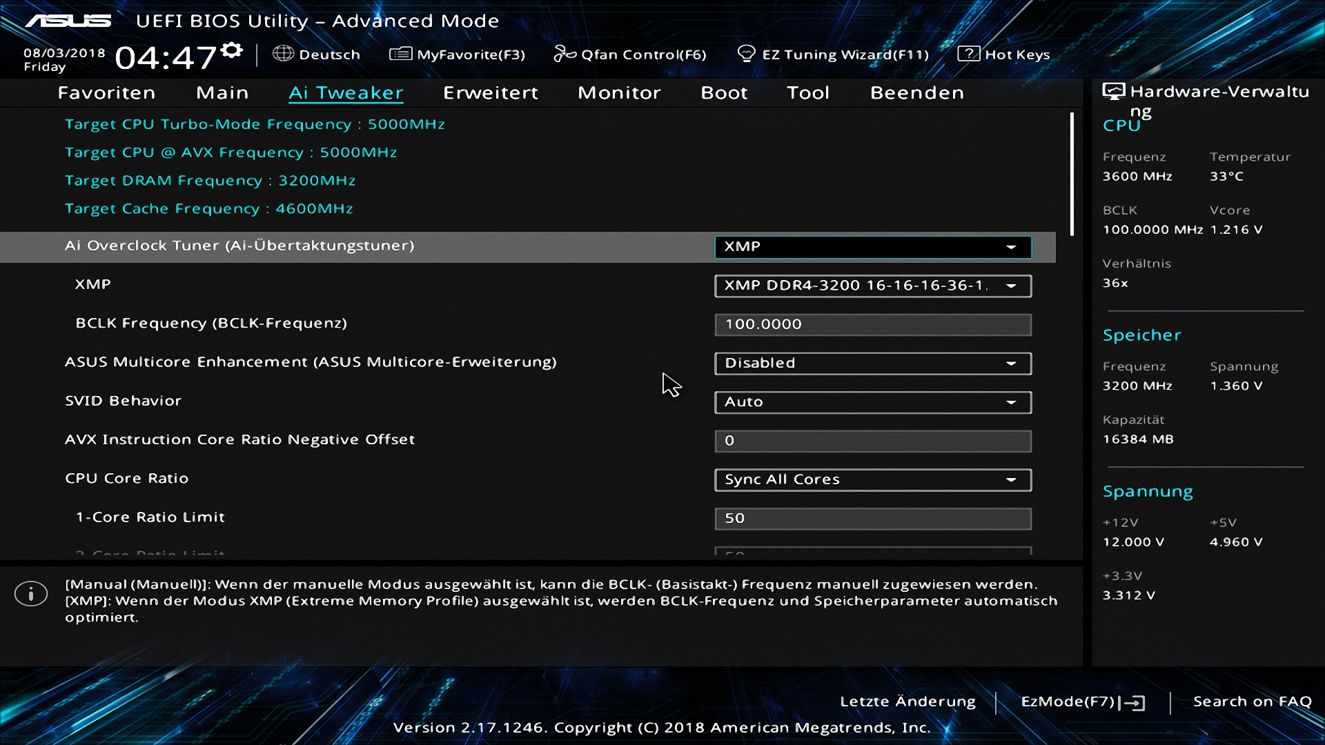

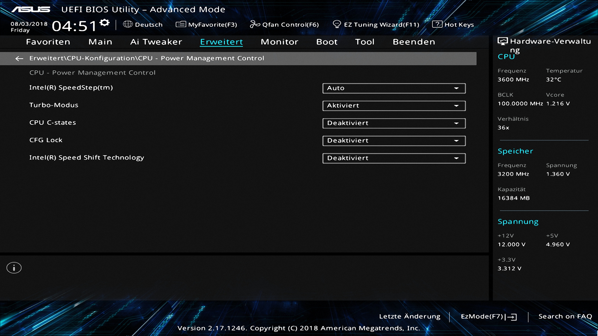

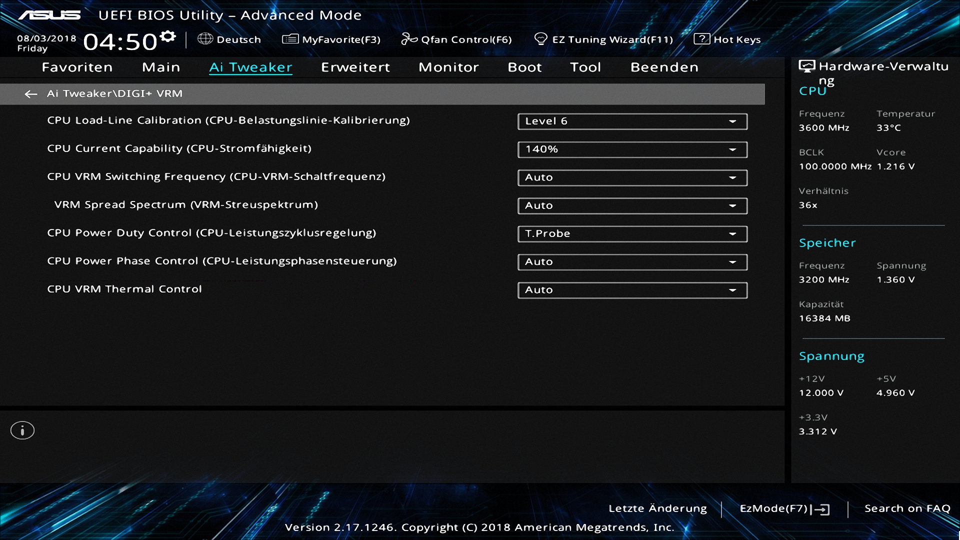

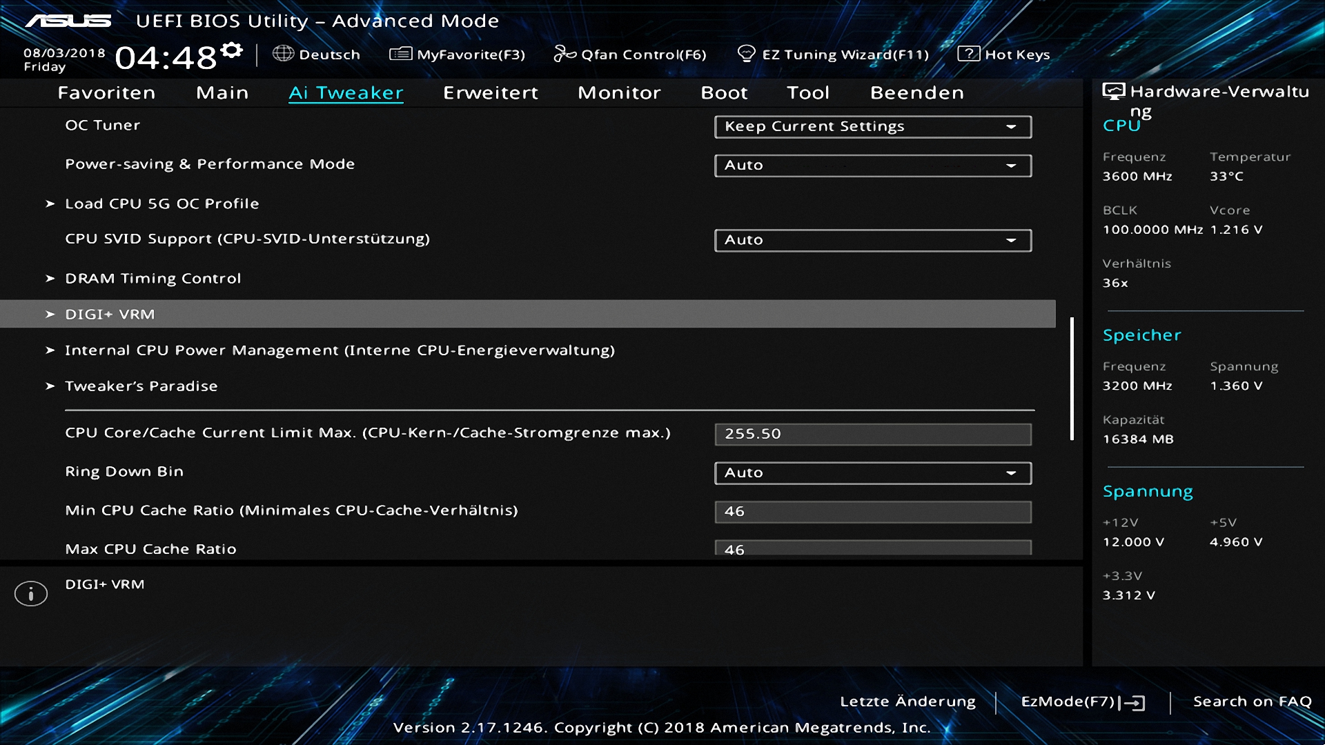

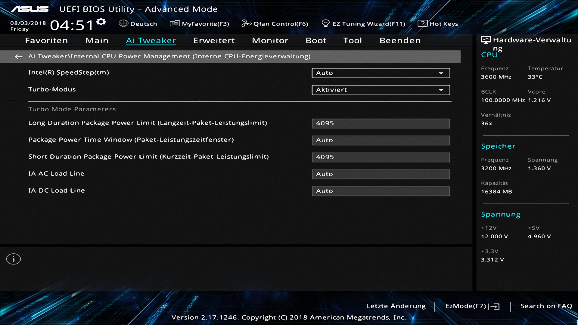

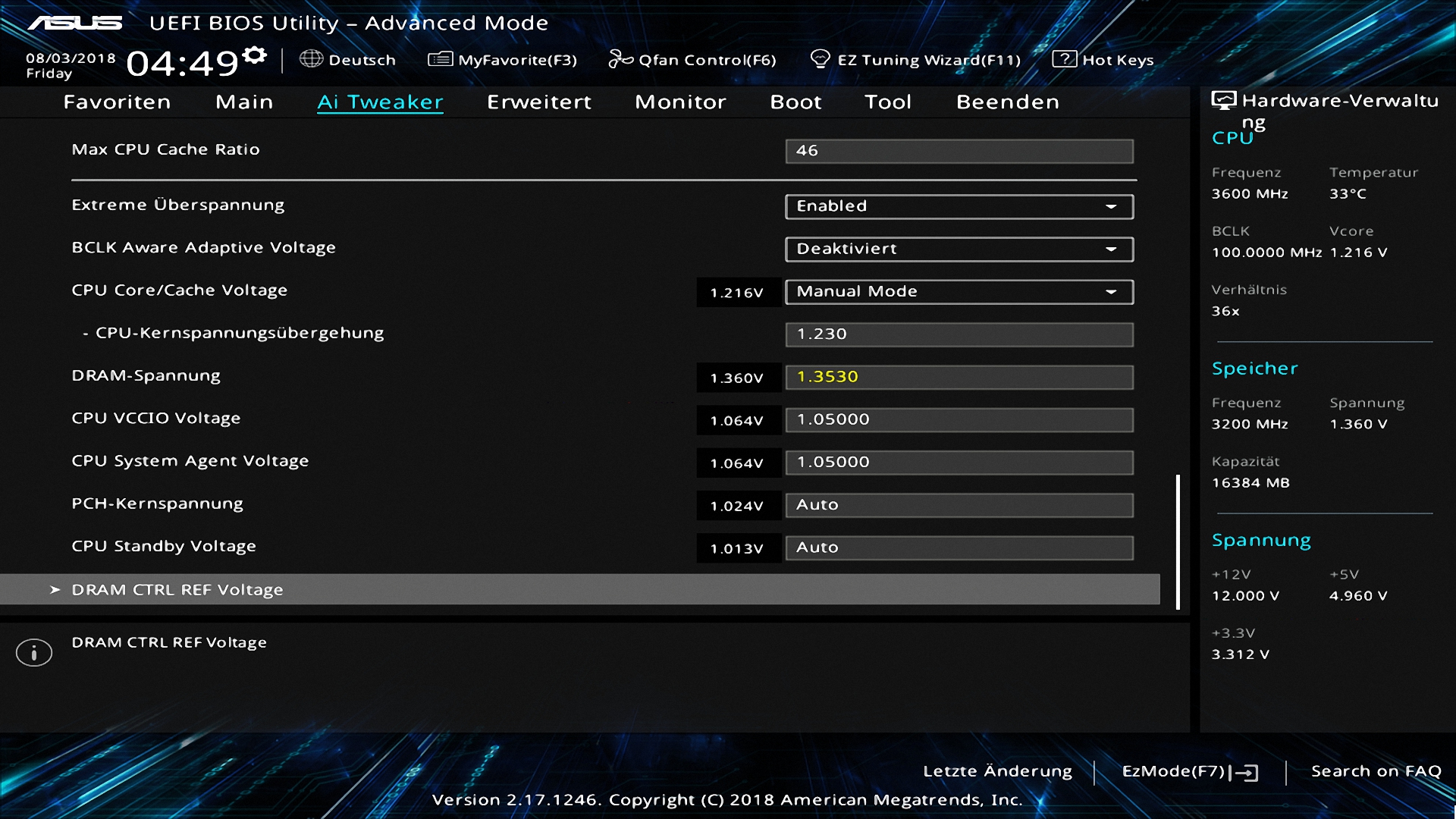

Hier mal die Bios Einstellungen von meinem i5 8600K@5,0 GHz mit dem Asus Prime Z370-A:
i5 8600K@5,0 GHz Bios Bild 1.jpgi5 8600K@5,0 GHz Bios Bild 2.jpgi5 8600K@5,0 GHz Bios Bild 3.jpgi5 8600K@5,0 GHz Bios Bild 4.jpg
i5 8600K@5,0 GHz Bios Bild 5.jpgi5 8600K@5,0 GHz Bios Bild 6.jpgi5 8600K@5,0 GHz Bios Bild 7.jpg
Das war der Fehler! Vielen dank! :)

Ja klar habe ich Prime geschlossen und die OC einstellungen im BIOS waren auch korrekt es lag an dem TDP dieser steht nun auf 200 und die CPU taktet nun nicht mehr runter..
