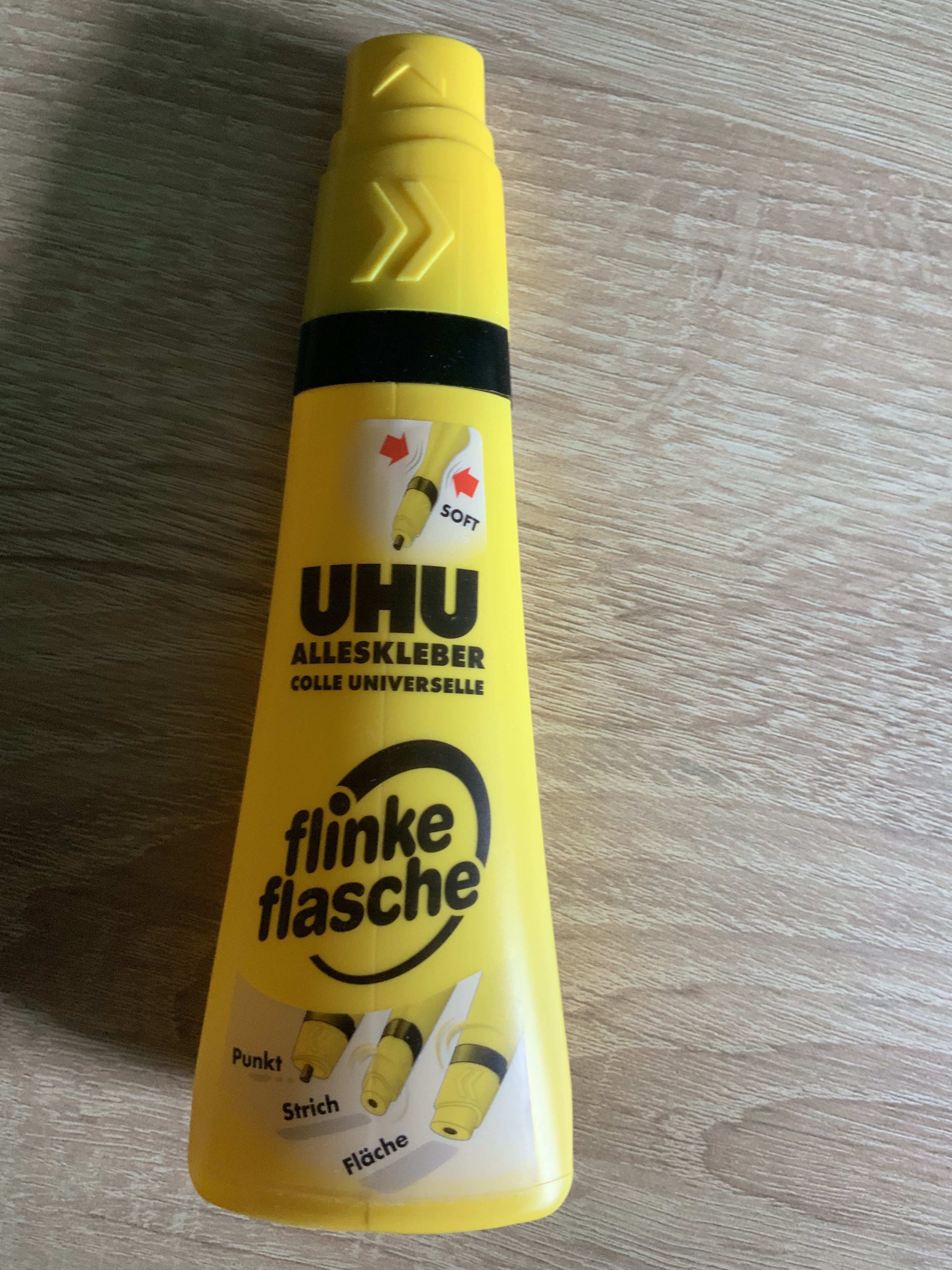

Sollte reichen Druck kommt ja "von oben". Ich würde Dichtmasse für Motoren vorziehen.
Und ja würde ich auch sagen. Meiner läuft tadellos ohne Köpfen. Hatte ich auch vor. Wobei ich natürlich einen gescheiten Kühler drauf habe )
Verkleben ist eigentlich optional und macht funktionell keinen Unterschied. Solang du den heatspreader im Sockel zuklappst und nicht raus nimmst kann kaum was passieren.
Silikon nimmt man glaub ich üblicherweise Weil das hitzebeständig ist, und nicht so fest klebt, dass es nie wieder ab geht. solltest du bedenken falls du anderen Kleber nehmen willst

Ich würde auch mal den Sinn infrage stellen, eine CPU von 2017 im Jahr 2023 zu köpfen und dann ja wahrscheinlich hochprügeln zu wollen, besonders in Anbetracht der Strompreise hierzulande.
Aber wenn man Spaß dran hat.
Du solltest auch einfach z.B. einen Alleskleber verwenden können. Diese sind meist hitzebeständig (der von Uhu z.B. bis 100° Celsius). Ist sicherlich einfacher zu verarbeiten als Silikon.

Soll es vernünftig und gut werden -> Klares NeinMathis07P schrieb:Würde der hier gehen? Wenn ich auf jeder Seite einen kleinen Tropfen auftrage
Soll es nur aus Spaß an der Freunde gemacht werden weil man das mal versucht haben will... joar sollte gehen... dicker Tropfen um die Lücke zu überbrücken, der Heatspreader liegt nicht auf dem PCB auf.
Würde es lieber mit Uhu verkleben als gar nicht, das letzte was du willst ist, dass der Heatspreader beim CPU in den Sockel setzen verrutscht und du den dann krumm anpresst und dir Worst Case den DIE zerbricht.

Fixieren solltest du den Headspreader auf jeden Fall, gerade wenn du Flüssigmetall als WLP Ersatz nimmst. Sollte der HS verrutschten könnte das FM verlaufen. Uhu wäre hier aber nicht meine erste Wahl.
Irgendein Silikon aus dem Baumarkt tut es auch.

Nein!Mathis07P schrieb:Würde der hier gehen? Wenn ich auf jeder Seite einen kleinen Tropfen auftrage
Ich hab mal das hier benutzt
https://geizhals.de/3595587792
Im Baummarkt spart man aber sicherlich noch ein paar Euro!

i7 8700K hier im Einsatz und selbst mit Umzug keinerlei Probleme gehabt, der Verschluss des Sockels hält den Heatspreader in seiner Form. Wenn dann könnte man nur über die Dichtheit sprechen und auch da ist bei mir nichts verlaufen. Man trägt ja auch nur eine dünne Schicht an Flüssigmetall auf.macmat schrieb:Fixieren solltest du den Headspreader auf jeden Fall, gerade wenn du Flüssigmetall als WLP Ersatz nimmst. Sollte der HS verrutschten könnte das FM verlaufen.
PS: Geköpft habe ich damals mit dem Delid-Die-Mate und die Silikonreste habe ich mit dem Fingernagel + stumpfen Gegenstand entfernt und freiligende Kontakte mit Lack überzogen.
(Läuft bis heute in meinem Homeserver, seit 2018)

Ich dachte dabei auch eher an das Handling bevor der HS im Sockel fixiert ist. Dass dann noch was passiert, kann ich mir auch nur schwer vorstellen._anonymous0815_ schrieb:der Verschluss des Sockels hält den Heatspreader in seiner Form
