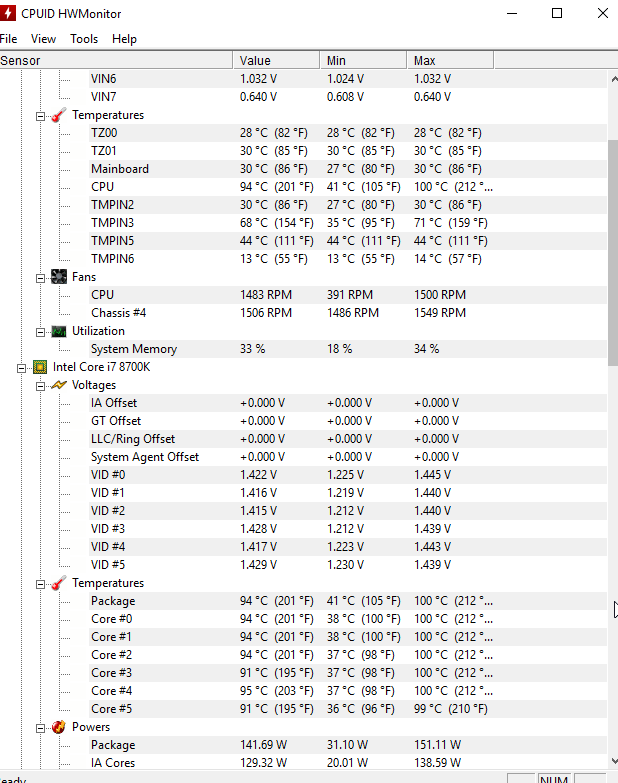

Ich habe im Asus z370-e die Ratio auf 47 gestellt, mit Sync all Cores. Den Rest ließ ich unangetastet, d.h. Spannung auf Auto. Ich lese im Internet das die Spannung teilw. manuel auf 1,25V gestellt wurde bei Ratio 47. Ich hab unter Auto, ausgelesen mit CPU-Z bis zu 1,410 Volt, im mittel würde ich sagen 1,37. Nach 15min Prime (Bild Temperatur) auf allen Cores die max. Temp 100 Grad, was ja die max Temp ist. Außerdem laufen die 4,7 Ghz permanent. Ich würde sie aber gerne haben wenn der Rechner Leistung braucht, also in der Windows Oberfläche oder Internet nicht.
Wo kann ich den Turbo einstellen?
Spannung runtersetzen?
Ich hatte vor Ratio 47, Ratio 50 eingestellt. Da hatte ich nach 2 min Prime einen Freeze, half nur ein Reset. Auch hier hatte ich die Spannung auf Auto gelassen.
Was ich auch nicht verstehe ist, wenn ich Prime beende, bleibt lt. die Prozessorlast auf 100%.

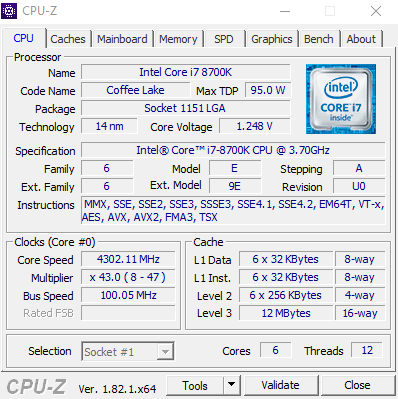

Wenn ich jetzt das die Einstellungen im Bios rückgängig mach (Ratio Auto) dann ist ein Turbo Takt von 4,7 Ghz angeschrieben. Wenn ich Prime starte, geht der Prozessor, bei Spannung von 1,25V auf max. 4,3 Ghz. MCE ist aktiviert. Warum erreicht er hier nicht 4,7? Im Muliplier steht immer x43 (8-47) (Bild CPU-Z) ist Standarttakt
Du musst prime über Test -> exit stoppen. Wenn du es nur über das rote X schließt, läuft prime im Hintergrund weiter.

Ich würde bei meinem Ziel Takt die Spannung soweit Senken, bis es Instabil wird, also Quasi immer mal Cinebench R20 durch laufen lassen oder der Gleichen, wenn Stabil, spannung weiter um einen schritt senken, immer weiter, bis es Instabil wird, dann Spannung wieder einen Schritt nach oben, und mit Prime95 1344K ohne AVX nachtesten. Fertig. So würde ich das jedenfalls machen.

Naja, es geht ja auch nicht darum, alle Threads zu lesen, aber deine Probleme zeigen schon eine recht große Wissenslücke in dem Bereich.... 1,41 Volt und dann Prime95 (welche Version überhaupt?) sind schon recht übel für den 8700K
Wenn es mit auto voltage stabil ist, fang halt mal an, die Voltage nach unten zu bewegen bis es nicht mehr stabil ist, so kann man die temps vielleicht etwas drücken
Wenn du alles auf Auto machst, werden in prime (All core Last) selbstverständlich keine 4,7 Ghz mehr erreicht, das das der Single core turbo ist. 4,3 ist hier dann vmtl der Allcore turbo
