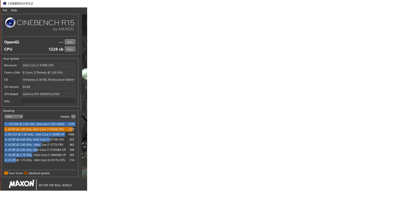

Hallo Leute,
hab mir eine i7 9700k eingebaut und natürlich gleich paar Tests gemacht, wie z. B. Cinebench R15. Um vergleichswerte zu bekommen was für eine Leistung mein System hat, habe ich mir paar YT Videos angeschaut. Auf den Videos kommen die meisten auf ca 1500 Punkte, mal mehr mal weniger.
Bei mir komme ich mit Standart Takt knapp über 1300 Punkte. Die i7 9700k sollte laut Cinebench Testvergleiche bisl besser sein als die i7 8700k, sogar die macht ca. 1470 Punkte.
Habt ihr ähnliche Werte, besser oder deutlich schlechtere?
Liegt es bei mir an der CPU, dass die keine besseren Werte geben kann oder übersehe ich irgendwas?
Mein System: ASUS Z390, i7 9700k, ASUS 2080, 16 GB RAM 3200 MHz, 650 Watt Netzteil, 2k Monitor

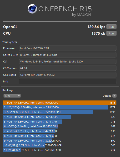

Ich liege auch bei 1375 Punkte.

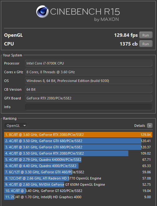

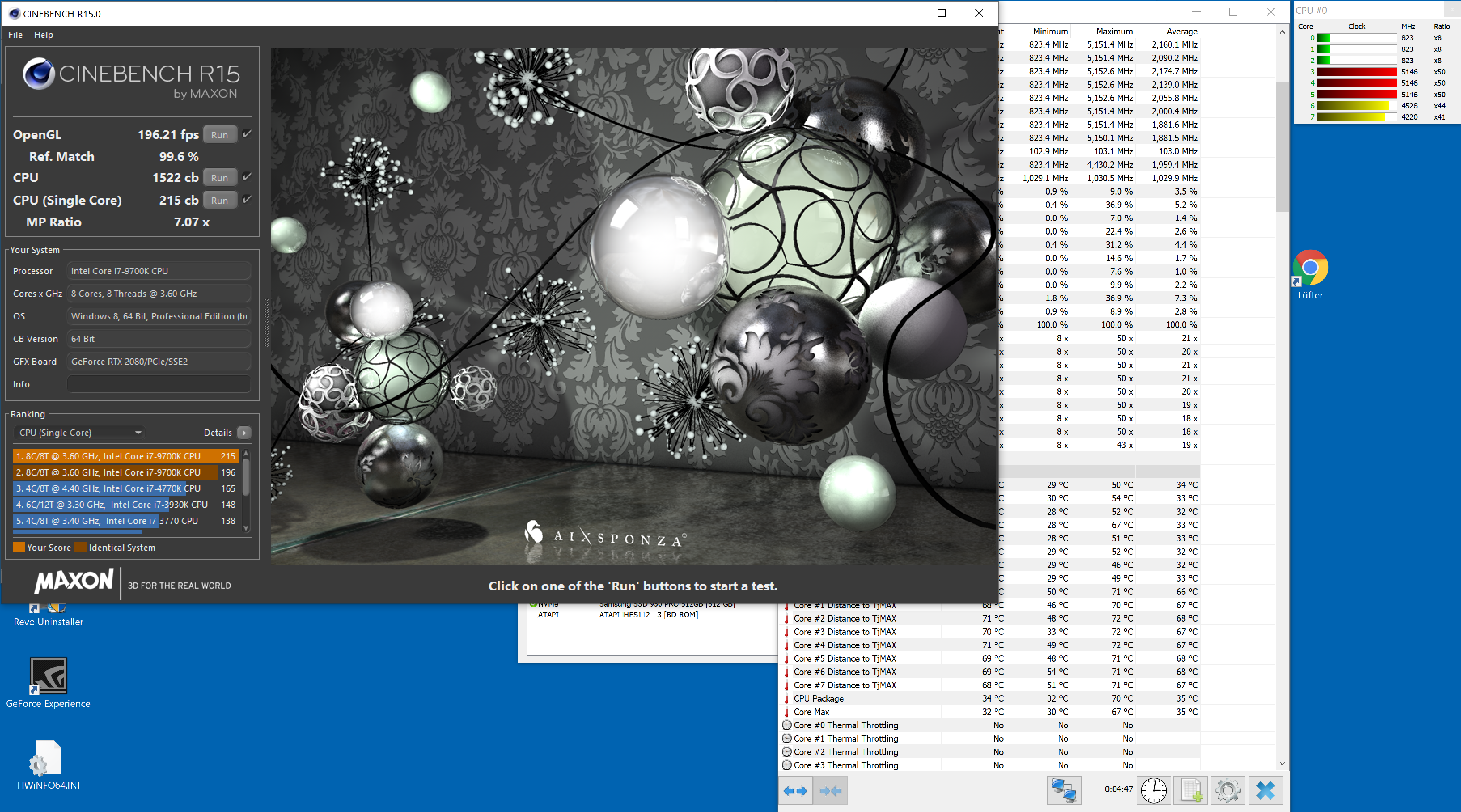

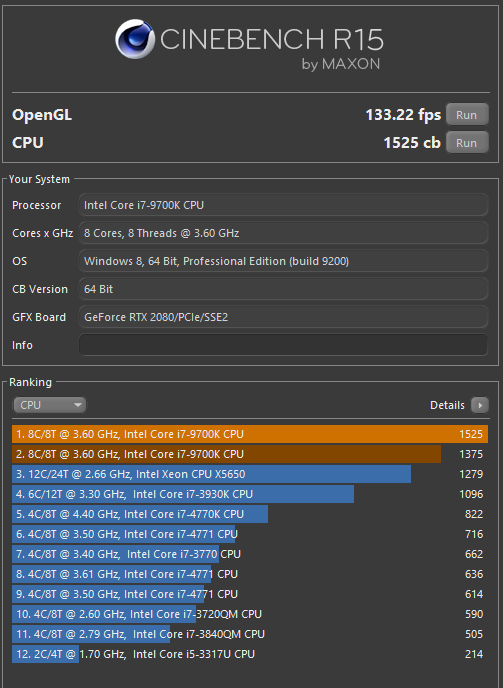

jo dann komm ich auch über 1500 Punkte wenns auf Echtzeit steht.

Mein neuer Wert mit Priorität Echtzeit ist jetzt bei 1588!!! Passt jetzt doch alles?
