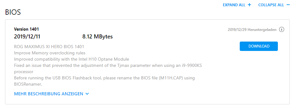

Es gibt ein neues Bios für das Mainboard.
https://www.asus.com/de/Motherboards/ROG-MAXIMUS-XI-HERO/HelpDesk_BIOS/
Reaktionen: Gsonz

Obwohl ich eigentlich meinte, das BIOS aktuell zu haben, habe ich es nochmal aktualisiert (danke an @John Sinclair ) und jetzt läuft das gute Stück mit 4,9GHz. Das erste mal hochfahren hat trotzdem ewig lange gedauert (ca. 2 Minuten), dieses Phänomen hatte ich auch schon nach aktivieren vom XMP.
Danke an alle für die Unterstützung 🙂
Reaktionen: John Sinclair
Sagte doch es liegt am Bios ^^

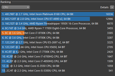

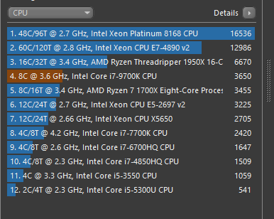

Nachtrag: Darf man erfahren was Du in Cinebench Relase 20 hast ?
Reaktionen: M001 und Gsonz
