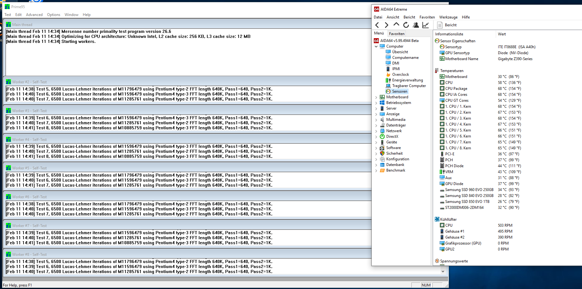

jup! mal prime95 version 26.6 (letzte ohne avx) installieren und gib ihm!DriveByFM schrieb:Deswegen will ich ja immer noch seine Last Temp wissen, dann sieht man ja was los ist, oder ob es Probleme gibt.
wenn die temps da stimmen die aktuelle prime version mit avx drauf und die auch testen!
am besten während furmark seit 20 min im burn in test läuft damit man ein gehäusetemperatur worst case szenario hat. wenn da alles im grünen bereich bleibt muss man da nie mehr drüber nachdenken!

Habe mir mal Prime geladen und messe.

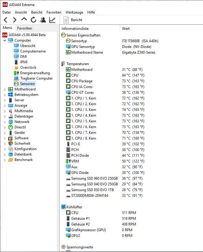

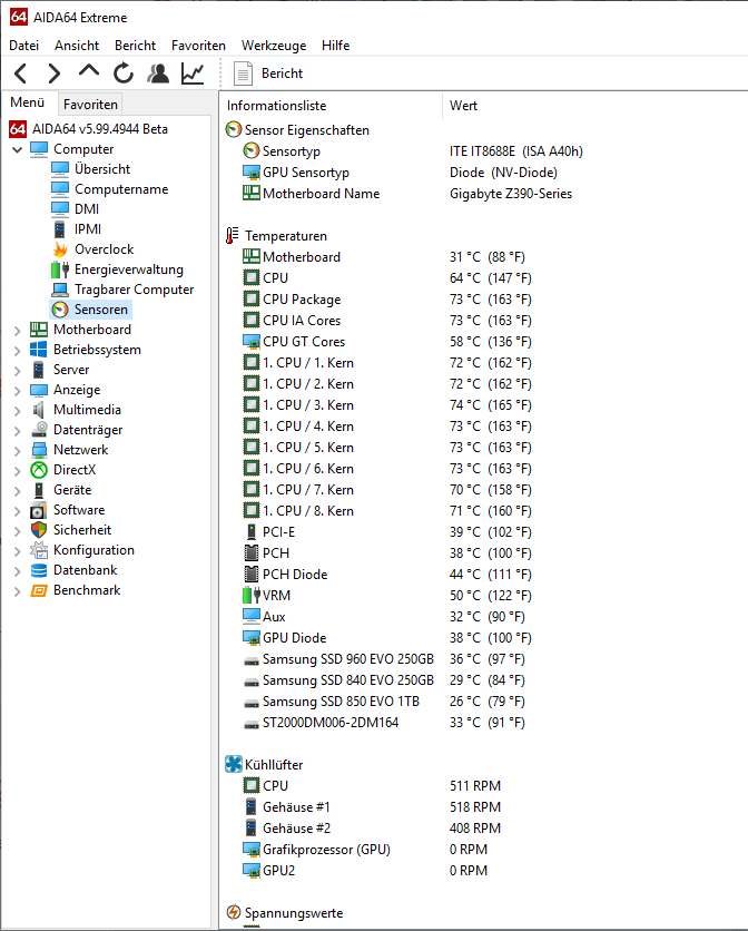

@Scoty stell den modus auf high performance, dann sollten die cpu clocks stabil auf 4.6 ghz allcore stehen.
drei durchläufe von was?Scoty schrieb:Ausgeglichen. Also bis jetzt habe ich 3 durchläufe wobei der Lüfter nicht mit hochdreht sondern bei ca. 500 dreht und um die 66 Grad und weiter steigend.
- Aug. 2001
- 2.122
Beim Prime laufen die jetzt eh auf full? Ausgeglichen habe ich weil die CPU eben nicht immer auf full laufen soll da ja nicht nötig im normalen Betrieb. Mit 3 meine ich weil er 3 Felde zeigt im Prime.
Edit Inzwischen bei 70 Grad. Lüfter bleibt bei 500 weiter weil fix eingestellt.

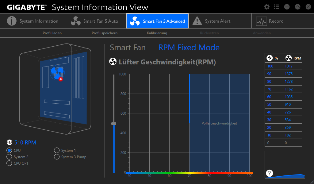

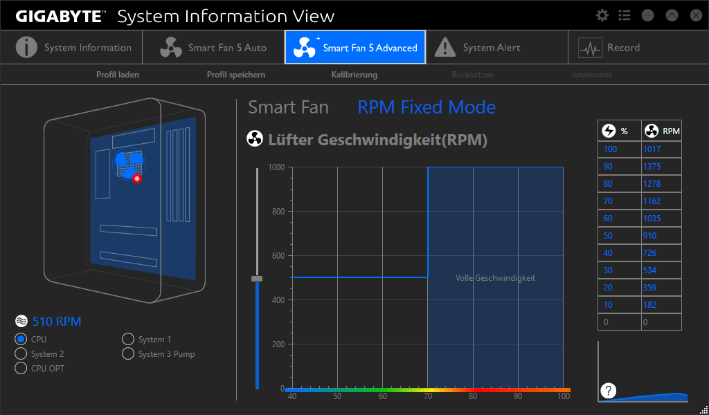

Ja lasse ihn eh laufen allerdings glaube ich das es so nicht richtig ist. Normal sollte der Lüfter mit last mit steigen denn wenn der wie jetzt fix auf 500 ist stimmen die Werte ja real nicht.
Eigentlich sollte der Lüfter ab 70 Grad und da bin ich drüber dann mit full laufen, tut er aber noch nicht.
Fraggball
- Dez. 2018
- 1.329
wenn in deiner lüfterkurve festgelegt ist das er erst bei 75 grad auf über 500 drehen soll dann ist das so in ordnung. wenn du möchtest das er früher hochdreht musst du die kurve anpassen.Scoty schrieb:Ja lasse ihn eh laufen allerdings glaube ich das es so nicht richtig ist. Normal sollte der Lüfter mit last mit steigen denn wenn der wie jetzt fix auf 500 ist stimmen die Werte ja real nicht.
