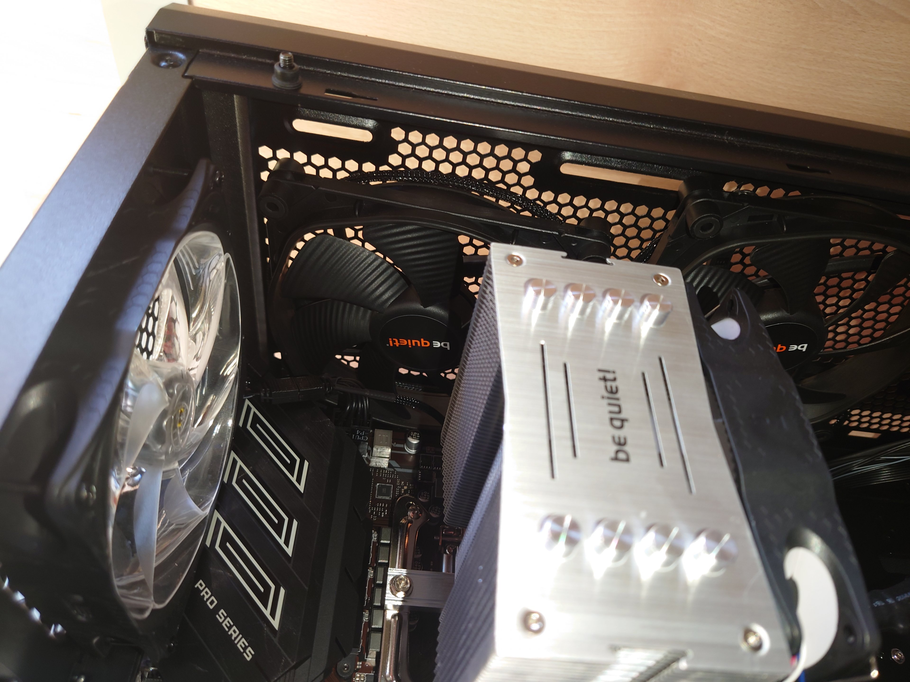

wollte mal in die Runde Fragen ob folgende Temps beim i7 9700K ok sind. Kurz ausgeführt,
gestern bei BF5 ist mir aufgefallen das die CPU Temps auf 75- 80 (85 Spikes) gehen, dazu muss man sagen ich wohne in einer Dachschrägenwohnung und die Zimmertemperatur war angenehme 35Grad...
Da ich deswegen ziemlichen wert auf gute Kühlung lege hab ich im Pure Base 600 unten vorne 2x140 Noiseblocker NB-eLoop X B14-P
hinten oben die 120 Version von denen und im max offenen Deckel 2 x SilenWings 3 140 high speed (hatte ich vor den Noiseblockern vorne)
Einzig der CPU Kühler ist ... naja ok Pure Rock an dem hängt aber auch ein Noiseblocker B14-3 der konstant mit 1500 dreht und ab 80Grad auf 100% darf 2200.

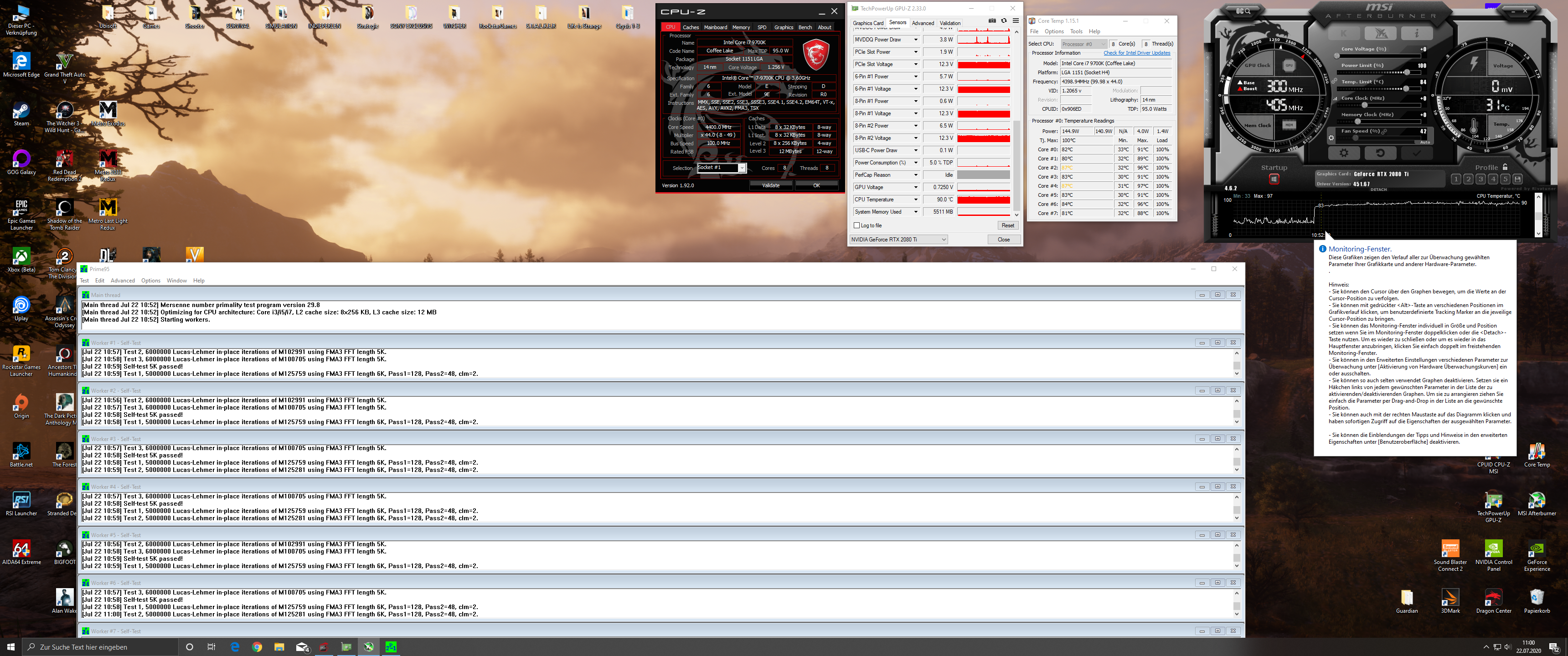

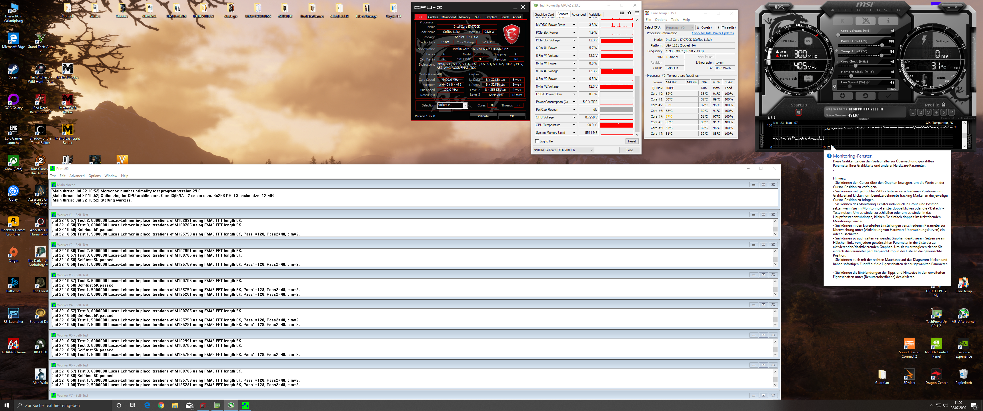

Hatte gestern dann Prime95 laufen lassen und bei 95+ Grad nach wenigen Minuten abgebrochen.
Nun hab ich den oberen 140 Deckellüfter etwas nach innen verschoben, dass er nicht mehr direkt über dem Kühler-Kopf sondern auch direkt über der CPU abzieht, wo ja eigentlich die meiste Hitze sein sollte.
So die Frage, ist das in irgendeiner Weise bedenklich (austrocknen Wärmeleitpaste oder sowas)? Ist halt nicht in den vorgesehenen Führungsschienen des Deckels, deshalb frage ich.

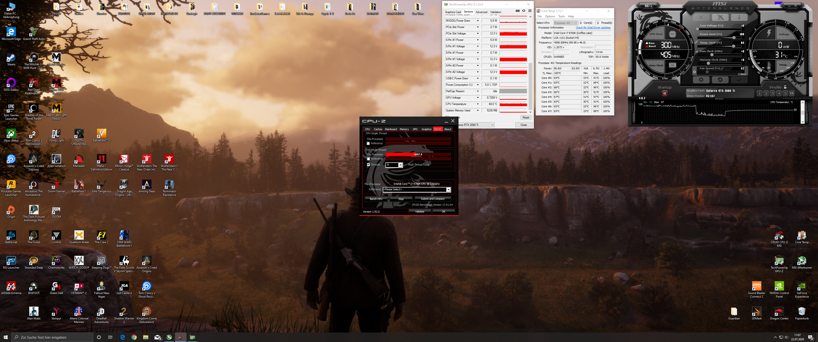

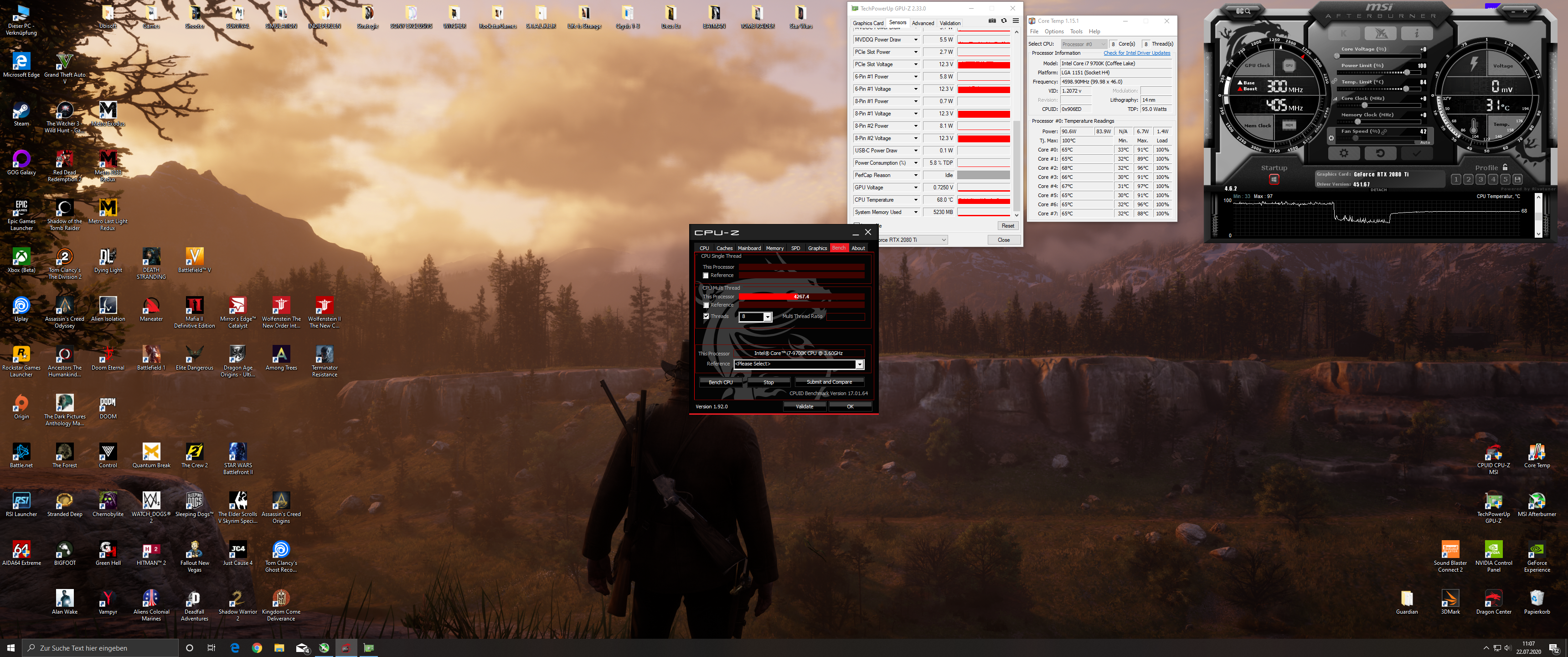

Prime 95 nach 10 Min ziemlich stabile 90 Grad, kann das mal in Screenshot anhängen, nach dem Test sind die Temps direkt wieder auf 40, kurz später im Idle dann wieder ca 34.
CPU-Z hatte gestern 75 Grad stabil, jetzt 68Grad.
BF5 hab ich noch nicht getestet, dafür ist´s zu früh ;)
Generell muss ich sagen hab ich beim zocken eher Temperaturen von 60-65 Grad CPU und GPU (2080TI x trio) sehr ähnlich 65 (bei den krassen Zimmertemps 70) nie wirklich höher. Nur BF5 treibt die CPU höher.
Sind die Werte ok? Danke
