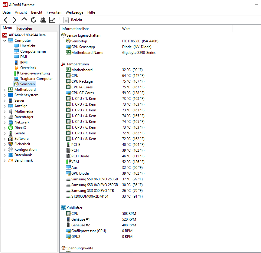

Ja wenn man bedenkt das der Lüfter quasi nur mit 500 dreht. Geht noch weiter hoch die Temp aber diese Bedienung habe ich eh niemals im normalen oder spiele Betrieb. Von daher bis ich da mal auf kritische Werte komme wobei wenn ich denn jetzt weiter so laufen lasse ich sicher irgendwann bei über 90 bin. Ka wann der aufhört mit dem steigen.
wenn er über 90 geht ohne das der lüfter da gegensteuert stimmt was nicht!
Ja der Lüfter wird dann schon hochdrehen wenn es nötig ist. Im moment tut er es nicht und ich glaube bei ca. 75 grad bleibt er jetzt bei CPU Kerne. CPU alleine bleibt bei 64 Grad.
Edit:
Nee da steigt nichts mehr. Also dann sind die Werte eh sehr gut für nur 1 CPU Lüfter der auch nur mit 500 dreht.
Edit2:
Läuft nun über halbe Stunde und da tut sich bei denn Temps nichts mehr. Denke das kann ich jetzt abbrechen. System ist Prime Stable sag ich mal. Bei Prime kam auch schon die Meldung Passed 1 und macht jetzt Passed 2.
