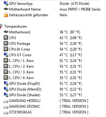

Temperaturen sehen soweit gut aus - siehe Anhang.
Sollte ein Noctua NH CP 12 SE14 nicht ein wenig mehr packen? (Prime95 Volllast im Ram-Test-Modus)

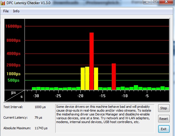

nehm die soundkarte einfach raus. oder was noch besser ist. schau dir die dpcs an die die soundkaarte bzw der treiber produziert:
http://www.thesycon.de/deu/latency_check.shtml
das hier is gold wert bei problemen in verbindung mit dem sound generell.
check einmal mit soundkarte drin ab. einmal mit soundkarte drin und musik am laufen und einmal komplett ohne soundkarte (deaktivier sie im gerätemanager, oder was besser nur aufwendiger wäre. deinstallier den treiber komplett und nehm die soundkarte raus)
wenn du ohne sound niedrige dpcs hast und ohne soundkarte ggf. noch ein wenig niedrigere, während du direkt vor dem freeze nen dicken roten spike hast (oder sogar mehr als einen vor dem freeze) dann hast du zumindest das problem mit beinah 100%iger sicherheit identifiziert.
weiter knnst du dann abchecken obs am treiber oder an der karte liegt (mal angenommen das es kein hardwarekonflikt gibt, wirds vermutlich der treiber sein). installier nen anderen treiber und check ab. oder besser, installier keinen und nehm nen windows treiber wenn das funktioniett und check dann ab. wenns dann laufen sollte wars der treiber. wenn nicht, ists entweder nen hardwarekonflikt der durch die soundkarte verursacht wird, oder es ist die soundkarte selber die defekt ist
Das Problem besteht weiterhin - die Umsteckerei hat leider nichts gebracht.
Ich probier mal dein Tool aus. Danke für die vielen Tipps.
Mit deiner Vermutung liegst du goldrichtig: Im Normalbetrieb 50-150µs Latenz
Creative Treiber gestartet und den Surround Test gemacht --> 10500µs Latenz (Freeze)
EDIT: Aber auch ohne einen gespielten Sound steigt die Latenz kurz auf ~10000µs (aber ohne Freeze)

also hm.. dann wüprd ich jetzt nach dem ausschlussprinzip gehen und dabei immer die dpc's monitoren ;)
nehm dein wlan modul raus und lass deine soundkarte drin und probier dann. wenn dann immernoch hohe spikes kommen ist es zumindest nicht das wlan modul. dami tkann man leicht per ausschlussprinzip aufs problem kommen.
ich vermute jedoch das es am treiber oder der soundkarte ansich liegt. viel wahrscheinlicher treiber. meistens ist der soundtreiber schuld (natürlich nicht immer denn jeder andere treiber kann ebenfalls in konflikt mit etwas anderem im rechner stehen, aber erfahrungsgemäß ist oft der soundtreiber schuld)
wenn die spikes immernoch kommen ohne nen sound zu spielen kann es auf zweierlei hindeuten. erstens deine vermutung das es das wlan modul ist (wie gesagt kannst du das testen) und zweitens das es ggf. die soundkarte ansich ist die nen problem macht.
ich würd halt so vorgehen.
nem wlan modul raus oder deaktivier es im gerätemanager und teste. tritt das immernoch auf, lass wlan modul draussen und lösch mal treiber der soundkarte komplett aber lass die soundkarte drin. tritt es immernoch auf, nehm soundkarte raus oder deaktivier sie. mit diesem prinzip müsstest du drauf kommen was den konflikt auslöst.
10500er spikes sind definitiv der grund des freezes, wobei man hier auch sagen muss, das (wie du ja selbst bemerkt hast) selbst bei 10000 kein freeze kommen muss. es ist nur ein indikator das definitiv ein konflikt bei dr besteht. mit großer wahrscheinlichkeit ein treiberkonflikt (mit kleiner wahrscheinlichkeit ein hardwarekonflikt)
ich hatte z..b bei meiner xonar ebenfalls mit einem treiber bis zu 9000er spikes (aber niemals nen freeze auch bei 9000er spikes). dann hab ich nen anderen treiber genommen und schon lagen sie bei 50-150 (is recht normal dieser wert. damit kann man 100%ig glücklich sein, obgleich es noch besser geht.. mit onboard sound hab ich z.b. 10-30 nanosekunden :P) mein derzeitiger treiber produziert beim öffnen und schließen von games auch ab und zu spikes bis zu 6000. ist dann immer nur 1-2 spikes. nunja.. nich ideal, aber unwichtig solange es perfekt läuft und solange es nur beim öffnen und schließen von games passiert. schließlich sind das nur 1-2 sekunden und solange es 100%ig stabil läuft ist es zu vernachlässigen. man kann ja eh nix machen in den 1-2 sekunden wo das game öffnet oder schließt xD
mit meinem derzeitigen treiber hab ich aber sonst im windows betrieb konstante 50-150nanosekunden. die werte sollen dir nur als indikator dienen, damit du besser einschätzen kannst was im bereich des normalen ist und was net :D

Aber selbst mit Chipsatztreiber siehst nicht besser aus: (obwohl ich seit einiger Zeit schon keinen Freeze mehr hatte)
ja können :) chipsatztreiber installier ich immer. danke für das bild. das gibt zumindest ein wenig mehr aufschluss. ich vermute stark das es der creative treiber ist (hast du das jetzt komplett ohne creative treiber probiert ??). genau solche spikes sind typisch für audiotreiber konflikte. ähnliches hab ich jetzt beim starten und schließen von spielen (hab ja oben beschrieben. sieht beinah genauso aus wie bei dir nur ca. 2 spikes weniger). bei mir ists auch 100%ig der audiotreiber, das hab ich ausgetestet.
also falls du es noch nich probiert hast, nimm mal onboard sound und deaktivier deine soundkarte komplett und check dann ab :) das is der beste indikator obs an der karte bzw. dem treiber liegt oder vllt doch am wlan modul oder sonstigem
Jop, ohne Creative Treiber (im Gerätemanager deaktiviert) sieht es genau so aus. Bis jetzt hatte ich ohne Creative Treiber noch keinen Freeze, aber ich schätze mal, das ist nur noch eine Frage der Zeit. ODer soll ich die Soundkarte mal raus?

Also der Creative Treiber hats mittlerweile komplett überstanden - im Minutentakt wechselt der Treiber selbstständig zwischen Xpand und Surround Modus.:D Immer wenn diese Sprünge stattfinden, geht auch die Latenz ins Unendliche. Hin und wieder endet die Sache auch in einem Freeze.
Vielleicht hat das Deaktivieren des Treibers nur eine begrenzte Aussagekraft bezüglich der Latenz. (startete ich mit deaktiviertem Creative Treiber Winamp kam natürlich die "Kein Soundgerät gefunden..." Fehlermeldung und die Latenz ging trotzdem hoch.

hm.. wie gesagt auf der einen seite scheints eindeutig, auf der anderen wiederrum aber net, da die dpcs inkonsistent sind. denn wärs lediglich der audiotreiber, dürften die dpcs nicht mehr hochschießen wenn du den treiber deinstallierst, bzw die soundkarte deaktivierst im gerätemanager. d.h. es wird vermutlich noch etwas anderes ne rolle spielen. vermutlich nen zusammenspiel aus mehreren merkmalen (ggf. auch weil du den chipsatztreiber nach dem soundtreiber installiert hast. ist unwahrscheinlich, aber kann auch deshalb immernoch dpc spikes produzieren). falls du formatieren solltest, formatier mal ohne die creative karte überhaupt im rechner drin zu haben. d.h. nehm sie raus und formatier normal und dann check alles nach und nach ab und wenn du sound abcheckst, check mit onboard sound. falls es dann immernoch spikes gibt, kann man (auch wenn ichs für unwahrscheinlich halte. bei rechnern ist alles möglich lol) die soundkarte 100%ig ausschließen. nur wär das umso schlimmer da dann die problemfindung deutlich erschwert werden würde xD
Soundkarte ausgebaut --> Latenz im grünen Bereich.
Creative wird dann wohl der alleinige Übeltäter sein.
